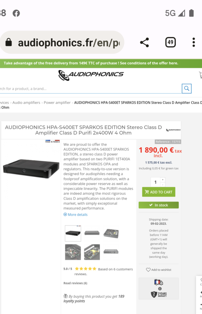

    Jeg også deler på 800.
    Derfor tenker jeg meg muligens to stk Audiophonics Purifi.
    En, med sparkos op amp fra 800 til 10k.
    Og en uten, fra 100 til 800.... kanskje.
    Hvis en har "gass" nok i preampen trengs vel ikke en opamp eller buffer. Ikke vet jeg enda...
    Hva mener du er argumentet for å bruke Sparkos oppover?
    Bergfinn
    22.07.2013
    9.811
    14.896
    Hva mener du er argumentet får å bruke Sparkos oppover?
    Det vet jeg ingenting om.
    Kun basert på andres synsing jeg leser på nettet.
    Men om jeg kjøper en av hver, kan jeg jo selv teste både med, og uten, fra 800 til 10 k.
    Påslaget ved op amps er skarve 4000 NOK, så det er vel verd å prøve.
