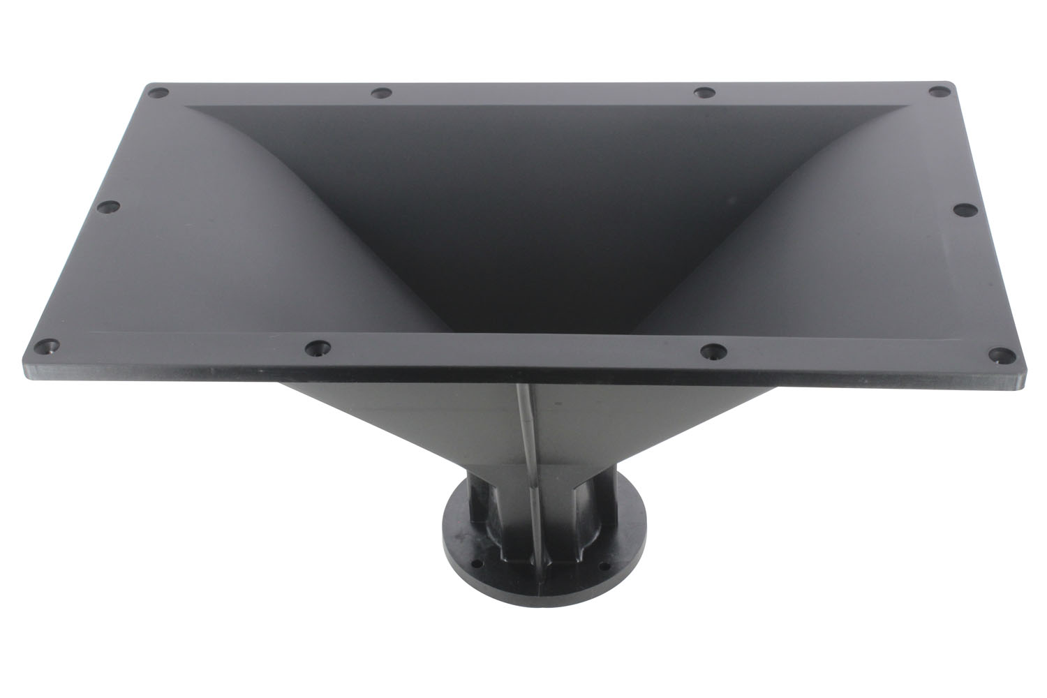

    Hvilket horn anbefaler Radian til 950? Jeg finner lite direkte info om dette.
    mk1classic
    07.01.2009
    2.046
    1.712
    Sandvika
    Dessverre så ser jeg dette er en 1.4" horn for 951, ikke 950

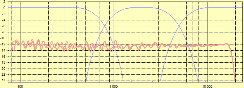

    Korrigert og filtrert med AL og delingen er mellom bass/mellomtonehornet 800Hz og mellom mellomtonehornet/tweeter 5KHz. -3db ligger på ca 18500Hz.
    Vis vedlegget 893113
    Takk, dette ser jo utruleg bra ut. Ser at eg må lesa tråden din litt grundigare; dette er jo trevegs ;-) Trist at naboane dine ikkje verdset kultur like mykje som du sjølv. Løysinga mi den gongen eg budde i blokk var å ha ei dement & døv nabo under, og nokon som knapt brukte husværet på sida ;-)

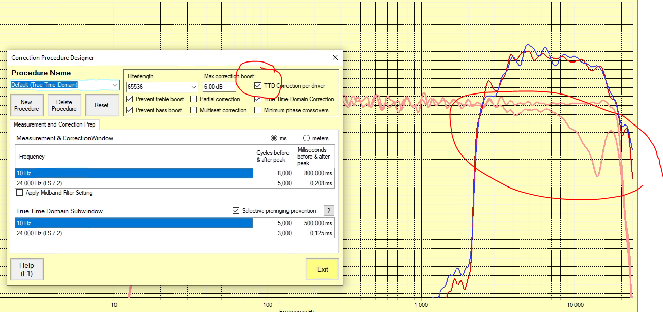

    Her er en måling gjort 17/11-20 - Gamnmel lokasjon. Gamle First watt amper.
    Måling i dag - Ny lokasjon
    Hvorfor får jeg plutselig 10db mer fall oppover?
    Vanskelig å se siden målingen er gjort med denne graderingen. For å teste konfigurerte som 2veis og brukte den nye ampen til horne. Forsøker å skalere likt mot den gamle målingen.

    Ser likt ut for meg da referansepunktet på 2 khz er 10 dB lavere. Forandret gain i forhold til bassen siden sist?

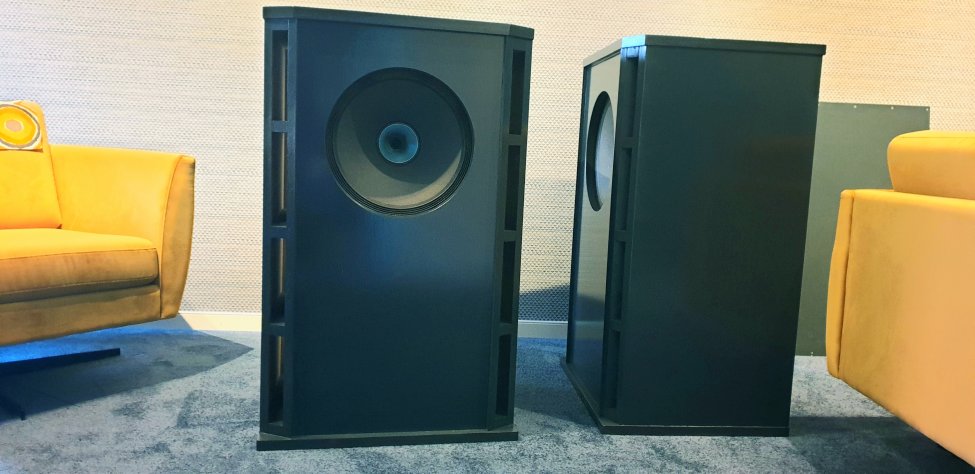

    Har noen 15" coax i veldig solide kryssfiner bjørk Onken kabinetter som skal ut av huset etterhvert. Delefilter er under forbedring/ombygning og der bruker jeg ufattelig lang tid :)
    Kombinere hifi, store HT etc. med 3 småjævler som løper rundt er bare håpløst.. Det er en tid for alt.
    Vis vedlegget 893770
    Ja, noen ganger må en ta hensyn til andre og ikke minst til seg selv. :unsure: Kan du ikke bare bruke AL? Jeg hadde ikke hatt noen skrupler for det.

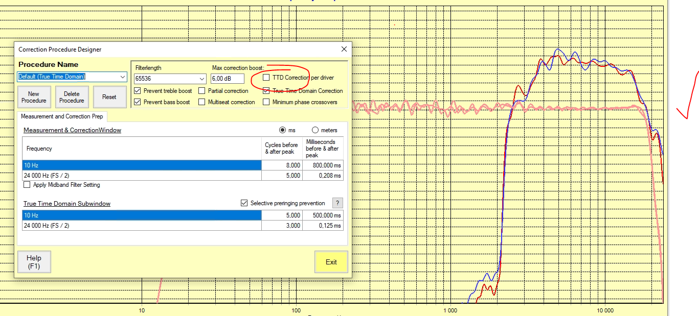

    Hvorfor skjer dette når jeg velger TTD Correction per driver?

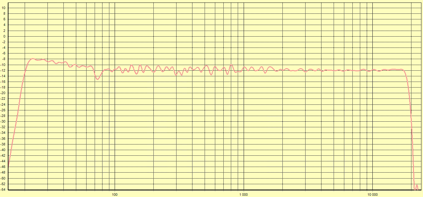

    Purifi ampens egenskaper høres lett. Akkurat den heshet, kant, klarhet, raspen og dynamikken jeg er ute etter. Hørte nettopp på noen gamle referansekutt jeg brukte før i tiden. Sjokkerende løft. Klarer ikke å motstå nok en Purifi. Da til hornet.
    Her er et resultat via Audiolense. Sier lite her om lyden, men mye om balansen, lineariteten og utstraktheten i systemet

    Told you so 😜 Låter helt rått 🎶🎶
    Da er Beryllium neste 😃

    Vil dette fungere på 950PB. Vakker farge og flotte horn. :unsure:

    Gøy med litt endring i DIY sporet. Noe må en drive med.
    Vis vedlegget 897890
    Kul farge... Er vel mer enn en etablert horn mann som går bort i fra runde horn så det er et blindspor hvis du tenker lydkvalitet. 1,5" med beryllium og uten diskant er det nye 😜
    Jbl 2384 og 2451be er billig og spiller veldig bra 😎
    Haglund84
    11.11.2010
    819
    1.187
    18
    JBL 2384 er en veldig kurrant hornprofil, men opplevde personlig et bedre resultat med tweeter delt inn over 4-5K. Ble aldri helt fortrolig med den øvre diskanten i "hele veien opp" approach. Hverken med JBL 2451 BE, TAD 4002 eller med å løfte nivået i toppen med EQ. Imo så innfridde begge BE driverne bedre i toppen med JBL PT-95. Radian 950 er en spennende driver som jeg ikke har testet. På papiret ser det ut som en kompetent driver. Kombinert med en BE driver i toppen, så vil jeg tro du kan oppnå et veldig godt sluttresultat.
    Når man deler opp i flere dedikerte horn, så kan runde horn gjøre en god jobb. Det er mange veier til målet. De runde hornene du viser til ser spennende ut.

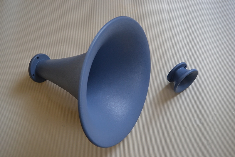

    Coral H-105 skal tilbake som topp. Tenke på en bra A/B forsteker for mellomhornet og da denne toppen. Kanskje Topping LA90. Innbiller meg at A/B har noen fordeler oppover. Har en Audiophonics HPA 400ET som driver basskassene med JBL E145.
    Mitt anlegg er sikkert ikke et anlegg i toppklassen, men jeg syns dette låter bra. En gammel rørmann som meg har opplevd magi med rør. Har alltid lurt på hvordan hornet hadde lått med en Single ended triode gjerne en triodedrevet EL34.

    Er det jabo kh 55, eller noe lignende?
    Jeg og er nysgjerrig på LA90, men for tiden er den utsolgt.
    trosse1
    22.02.2012
    2.690
    2.439
    75
    Det er Stereo Lab horn, de lages ikke lengre
    veldig solide , Artificial Stone Insulation thickness: 1 cm. (non resonating)
