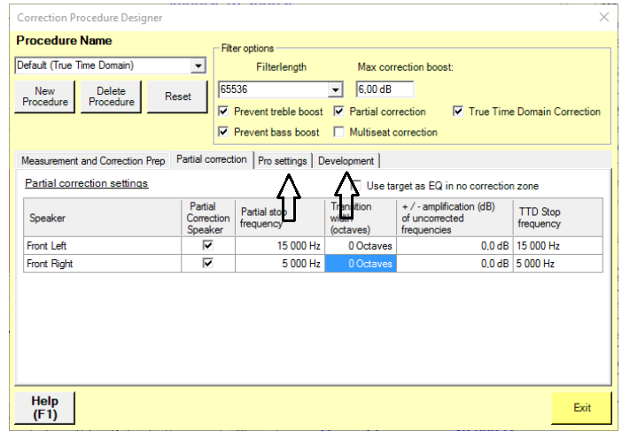

    Det som du kan prøve er Partial Correction. Over frekvens satt er det kortere korreksjon.
    Vis vedlegget 772484
    Kan lese i manualen side 44.
    Denne var ny for meg og jeg får ikke opp noen vinduer med den ekstra infoen/muligheten pilene peker på.
    Leste litt på hjelpemanualen men trenger nok en veiledning av BX for å forstå denne biten.

    Er gjerne bare Bx som har det, for utvikling av programmet.

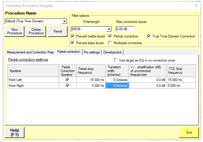

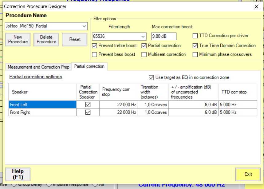

    Partial korrigering er absolutt interessant å prøve, har brukt det mye selv og følte jeg fikk et noe åpnere lydbilde.
    Må allikevel irettesette Oks igjen for at det bildet han viser er ikke korrekt oppsett for partial.
    legger ved et bilde som er mer korrekt.
    Begge kanaler skal stilles inn likt og et sted å begynne er å sette partial til ca delefrekvensen til diskanten og tillate frekvenskorrigering hele veien opp.
    Partial korrigering gjør at det korrigeres ikke i tidsdomenet over valgt sperre frekvens, men filtrene er like lange i taps. I forhold til transition oktaves kan man eksperimentere og jeg personlig er litt usikker på amplification of uncorrected frequecies
    Vis vedlegget 772511
    Jeg bruke denne innstillingen og tillot frekvenskorrigering hele veien opp.
    Fikk bedre fokus og et mer balansert lydbilde. Hva skjuler det seg bak "Measurement and Correction Prep" i utklippet ditt?

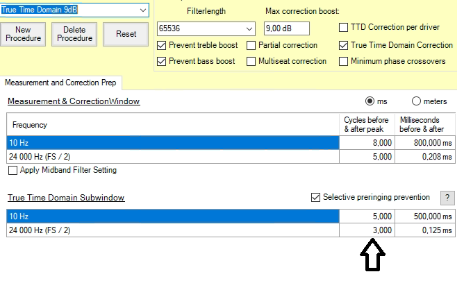

    Setter 1 her i stede for 3. Vil jo gradvis øke nedover i frekvens men setter en midfrekvens ganske lavt så blir det kanskje maks 1,5 perioder i nederste delen av diskanten.

    Takk for tips ! (y)
    Dette ga meg et veldig brukbart resultat.
    Ved å sette Cycles before & after peak til 1 mistet jeg fokus men fikk større bredde. Å miste fokus på vokal er ikke bra IMO. Ved å sette til 2 ga meg en mellomting som er brukbart og spennende.

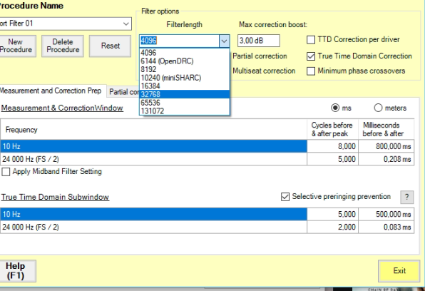

    Det høyeste tallet gir deg mulighet for de lengste filtrene.
    FIR filtre jobber i tid, og med de lengste filtrene får du mulighet for korrigere lengst ned i frekvens.
    Ved 20hz så har du veldig lang bølgelengde, så om flere perioder skal korrigeres så betyr det at du trenger lange filtre.
    I motsatt ende kan du velge 4096 taps, da får du omtrent bare korrigert som med vanlig EQ.

    Hva er nedsiden og oppsiden av lavere oppløsning her?
    Jeg finner ikke de helt store forskjellene verken på PC eller i lyden. :eek:
    Antall taps er antallet korreksjonspunkter. Med flere korreksjonspunkter vil korreksjonen bli mer presis.
    Taps er jevnt fordelt linjært, mens oktavene er logaritmisk. Med 4000 taps vil for eksempel oktaven 40-80 hz ha få korreksjonspunkter siden for eksempel oktaven 10.000-20.000hz bruker opp mange flere korreksjonspunkter. Med 60000 taps vil man kunne korrigere tre høyttalere med et punkt pr hz fra 0-20.000hz.
    Med litt lange korreksjonsfiltre i bassen vil man høre god forskjell på presisjonen.

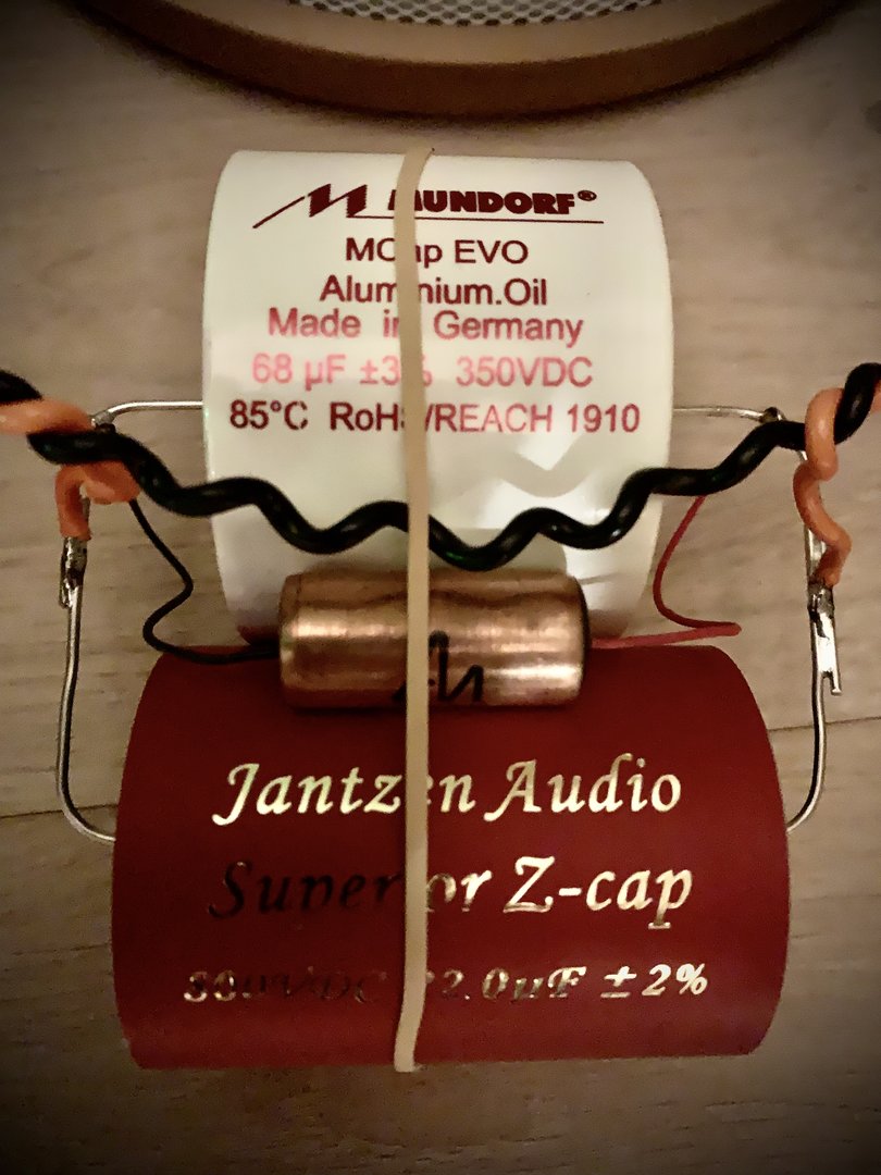

    Roet det hele ned med litt under normale lyttenivåer.
    Det er helt tydelig at beskyttelses-kondensatorens kvaliteter er av stor betydning.
    Jeg bruker en troika-miks. Den kondensatoren som har størst impact er faktisk den minste. En Audio Note Silver 0.01uF. Det er helt utenkelig å spille uten denne. Vesentlig mer inn på beinet og rentspillende med denne på. Uansett om jeg bare bruker EVO-kondensatoren sammen med denne. Jantzen kondensatoren lager litt mer harmonisk rikhet i hele lydbildet. Litt mindre tørt for å si det sånn, og det er den veien jeg vil gå.
    En ting er iallfall sikkert. Jeg skal ha en AN silver også ifm med tweeter. Der bruker jeg nå bare en Jantzen Silver.

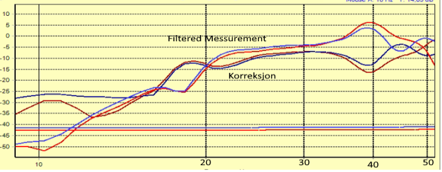

    Vi anbefale å trekke Targeten mye raskere ned under 35-40 hz da det går mye effekt bort i ingenting her .
    Noe output under tuningfrekvens av kassen får du ikke til uansett på E145.
    Jeg har laget en target som følger ganske nøyaktig avrullingen i bunnen.
    Har ikke peiling på hva som skjer, men med testtoner har jeg like god amplitude eller nivå for 30Hz som for 35 Hz. Har også fint hørbar/følelse av 25Hz.
    Noe jeg bør gjøre annerledes eller teste ut?

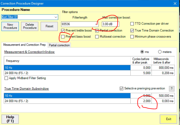

    Ut fra innspill i denne tråden har jeg eksperimentert litt.
    Ved å endre på Default (True Time Default) i "Correction Procedure" som vist på bildet, får jeg bedre fokus og mindre noe som hørtes ut som "fasefeil" ( reverb ). Kan noen forklare dette i en kortversjon?
