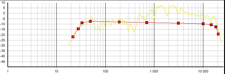

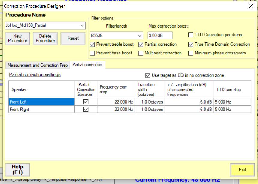

    Jeg får ikke helt kontakt med disse parameterne. Noen anbefalinger å teste ut her?
    habicht
    29.04.2005
    2.947
    3.798
    Er det en grunn til at du velger minimum fase, jeg ville prøvd linear fase som er default.
    Går også an å tillate boost i topp eller bunn eller begge.
    Partial korreksjon for diskantområdet er også noe man gjerne kan prøve ut
    57.672
    111.647
    En kompresjonsdrivers verste fiende er slaglengde. For lav deling kombinert med slakke flanker pluss feil horn = oppskrift på katastrofe. Hornet er en "kalkulert" motstand (eller akustisk impedans om en vil) som er balansert mot driverens bakkammer, og kommer dette i ubalanse vil det belaste membranen feil/unødvendig. Fabrikantens anbefalinger bør ikke overskrides i så måte. Be er som metall en del sprøere enn f.eks. titan og alu og kompositt materialer og oppfører seg litt annerledes pga. dette. En god regel er å holde seg en halv oktav over fabrikkens nedre anbefalte grense, og min. 12 dB/oktav flankesteilhet. Men har en drivere med rimelige alu/kunststoffmembraner så kan en leke seg noe mer. Og vi driver jo ikke med PA/studio så påtrykt effekt over tid vil som nevnt av Habicht lenger opp være langt snillere.

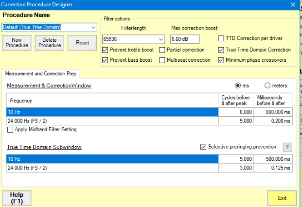

    Syntes jag mistet fokus uten denne på, men prøver igjen.
    Mener du "Linear fase" i Tragets?
    Prøvde ovennevnte med deling på 800/7000 "over 1,5 oktav" og dette spiller faktisk bra! :)
    Vis vedlegget 769707
    Det er krysset av for minimum fase deling i korreksjonsprosedyren som er vist i post #124. Det var kanskje det habicht henviste til.

    Det er riktig. Jeg tror det er en god grunn til at AL har linierfase korreksjon/eq som default.

    Hva med denne da? Mulig jeg tar feil, men jeg tror Minimum phase er default for targets. Litt frem og tilbake og det begynner å spille bra. Lettere forvirret. :giggle:

    Jeg er ingen expert på AL, men jeg har kun brukt minimumsfase på target og korreksjon på kortere / enklere filtre til film bruk, dette til å sikre lipsync.
    I all annen bruk har jeg holdt meg til linierfase.
    Er dette target kurven du bruker som du viser her over ?
    Ikke jeg heller. Jobber med saken. :) De fleste som har vært innom her har fattet stor interesse for AL. Hardwaren må som regel på plass først.
    Ja, det er target kurven.
    habicht
    29.04.2005
    2.947
    3.798

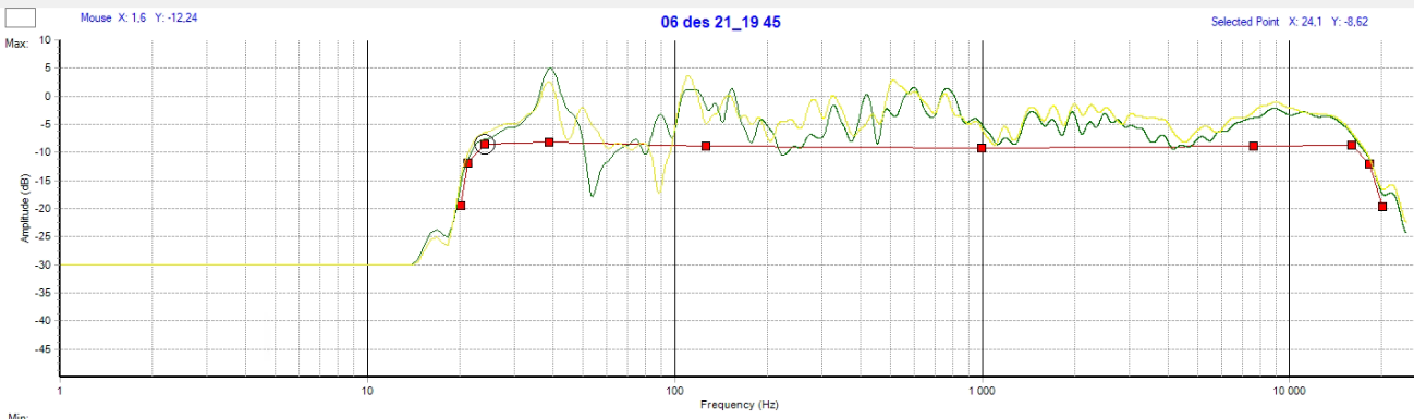

    Uten å ha hørt systemet ditt, ville jeg tro at den kurven du viser i innlegg 44 ville, med hensyn tatt til Arne og Shy sine kommentarer, være mer "riktig"
    Den har i hvert fall en likere kontur som kjent industri standard som Bruel og Kjær. De fleste jeg kjenner bruker en kurve som har den grunn profilen.
    Zerostat
    25.06.2003
    4.886
    1.709
    Strømmen
    74
    44?
    Jeg har flyttet siden den gang.
    Det skal ikke store endringen i mikrofonplassering før alt endres påtagelig under 100Hz. Jeg mangler også en dør som også lager krøll i det området.
    habicht
    29.04.2005
    2.947
    3.798
    Stemmer nok det Shy, 55 var det nok.
    Zerostat
    25.06.2003
    4.886
    1.709
    Strømmen
    74
    Jeg følger målingene i topp og bunn for target i begge tilfellene. Er det noe galt i det?
    Øverste kurven var 2-veis. Før Coralene kom i hus..

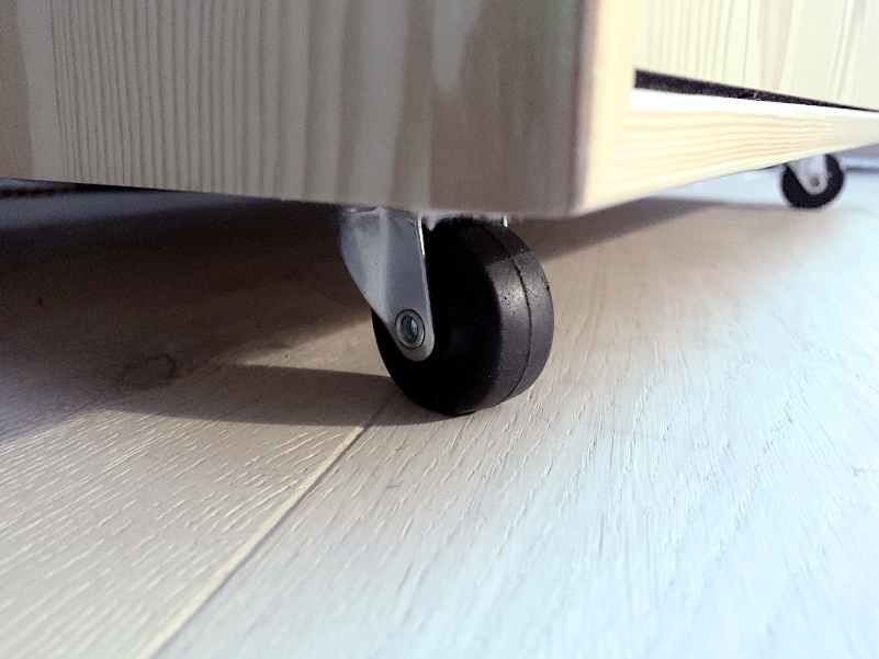

    Det som derimot påvirker påvirker hornet negativt er udempet er underlag. Største utfordringen med hornene mine var de sexy føttene som var limt på.

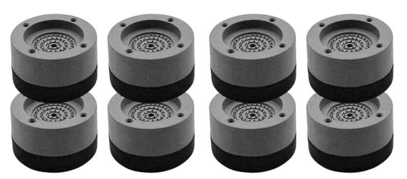

    Jeg har også noen små trinser på bassboksene.
    Disse trinsene skal også til pers på en eller annen måte. Både for demping mot nabo og uønskede resonanser. Ganske spennende dette.

    Høyttalerne mine veier omtrent som en vaskemaskin. Så da passer vel disse. Kommer om et par dager. Spennende å høre hva som skjer hos naboen med disse på. Håper på et bedre naboforhold. :giggle:

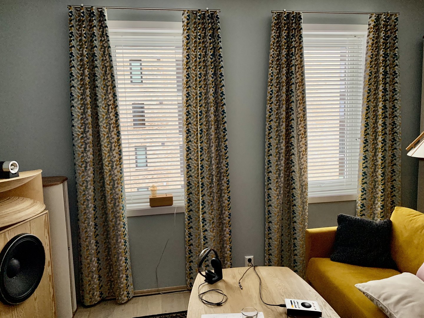

    I går fikk jeg endelig på plass litt tykke gardiner i lytterommet. Helt utrolig hva dette utgjør. Dette ble en helt annen opplevelsene og en vesentlig forbedring. Mellomtonen satt med varme og fokus. Toppen ble mer direkte og integrert. Bassen ble mer soft, men behold stinget. Ble sittende og høre musikk til langt på natt. Magisk! Dette var gøy.

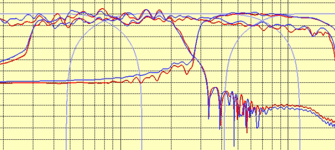

    Etter mye frem og tilbake er jeg snart tilbake til sik det ble satt opp første gangen jeg fikk høyttalerne i hus.
    Deling på 650Hz og 7KHz over 2 oktaver og i tillegg nesten kopi av første "targetten". :) Kan ikke fatte eller høre at dette er noe problem for hornet. Snarere tvert i mot.
    Vis vedlegget 770344
    Der har du forskjellen, les hva Sluket skriver over angående comp drivere og div materialer og horn.
    Da jeg brukte det hornet med Tad4001 med beryllium låt det ikke bra med 650-700 deling , først på 850-900 deling satt det,
    selv om 4001 i følge Tad kan deles på 650 hz og selv om det målte helt konge med Rew.
    Derfor tror jeg eller ikke dine Radian vil låte godt i de hornene hvis du bytter membraner til Beryllium, da må delingen lengre opp, ergo et membran bytte vil ikke bli en oppgradering, med like lav deling som du benytter i dag, Audiolense eller ei..
    Skal dog påpekes at det spilles på gode volumer her, men det skal og bør et slikt oppsett tåle.
    Kan du utrykke hva jeg bør høre etter? :unsure:
    Jeg har virkelig lagt godviljen til for å høre etter hva du skriver. Spennende dette. Klarer ikke etter beste evne å spore noen problemer med "dårlig lyd" hvis jeg deler på 650Hz kontra eks 800Hz. Som jeg skriver tidligere, snarere tvert i mot. Jeg er litt opp i åra, men mener jeg fortsatt hører godt. Har brevet denne hobbyen i ca 40år. Et utall av høyttalere har vært innom. Totaliteten slik det er sammensatt her nå, står ikke tilbake for noe jeg tidligere har hatt uansett pris. Tidlig i "karrieren" var jeg overbevist om at pris var en styring mot god lyd, men det er det faktisk ikke. Siste høydepunkt prismessig var rundt 600K. I tillegg låter et anlegg totalt annerledes plassert et annet sted.
    Det jeg la merke til med disse horna var hvordan lyden ble "bedre", dvs mer avslappet og luftig med Coralene i toppen, da delt på 7k:
    Jeg spiller ikke HØYT. Har stor glede av lyden fra horm selv da. Mener dynamikken kommer fram uansett. Mer innsikt, separert og dypt lydbilde. Dette har vel med dynamikk på gjøre.
    Litt off Topic: Jeg har spilt piano og klarer her nå og tydelig skille lyden fra de to pianoene jeg har hatt mest kontakt med. Utrolig etter så mange år. Petrof spiller tørrere, mer markant kant en Røsler som har mer klang og er mer lekent. For ikke å snakke om Schimmel .Litt som A-klasse transistor mot et el34 rør «done right». Like bra i forskjellige settinger.

    Hva er dette?
    Underlag som delvis skal fjerne vibrasjoner fra "roterende" vaskemaskiner. Tenker å bruke dem under bassene mine for å få et bedre naboforhold. Kan jo hende at lyden også blir bedre. Eller kanskje dårligere. Dem er på vei, så da vil tiden vise.
    Link?

    Partial korrigering er absolutt interessant å prøve, har brukt det mye selv og følte jeg fikk et noe åpnere lydbilde.
    Må allikevel irettesette Oks igjen for at det bildet han viser er ikke korrekt oppsett for partial.
    legger ved et bilde som er mer korrekt.
    Begge kanaler skal stilles inn likt og et sted å begynne er å sette partial til ca delefrekvensen til diskanten og tillate frekvenskorrigering hele veien opp.
    Partial korrigering gjør at det korrigeres ikke i tidsdomenet over valgt sperre frekvens, men filtrene er like lange i taps. I forhold til transition oktaves kan man eksperimentere og jeg personlig er litt usikker på amplification of uncorrected frequecies
