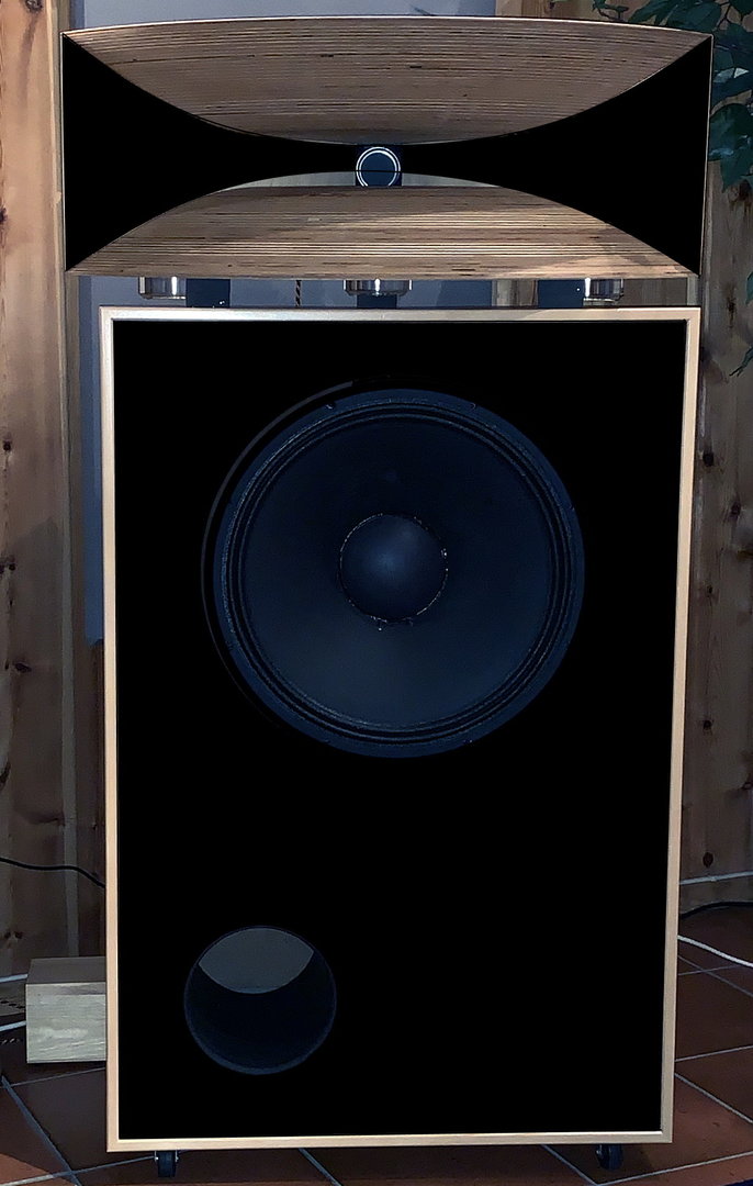

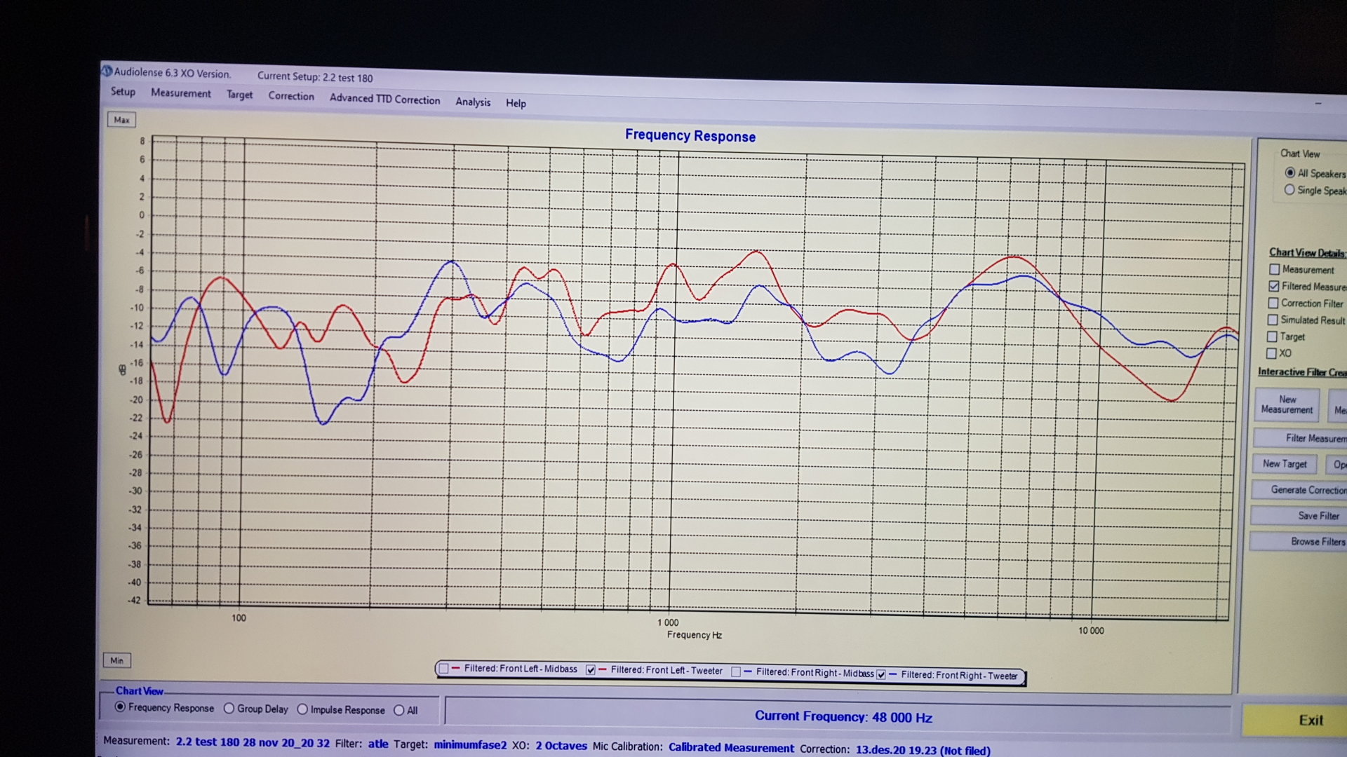

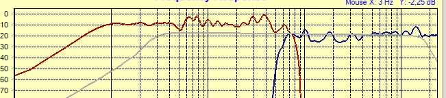

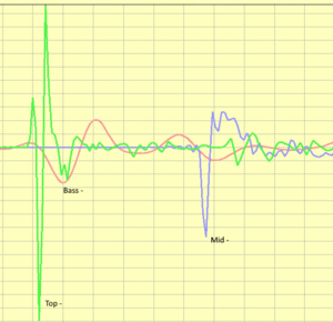

    Her er resultatet med et toveis system. Bass og Horn. Deling ved 650Hz over 1 oktav. Nederste kurve er resultatet med Target under. Legg merke til den gule kurven som da stammer fra frekvensmålingene. Bruker 9 db Bass Boost max.
    Target påvirker mer lydmessig enn det som er synlig i kurvene.

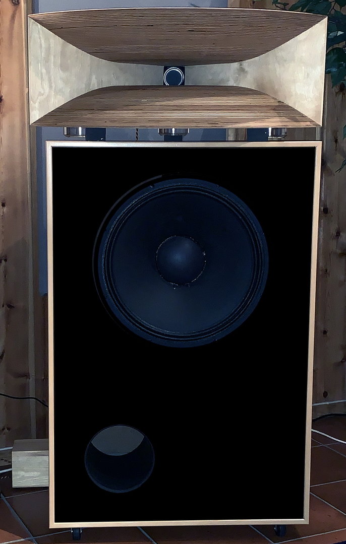

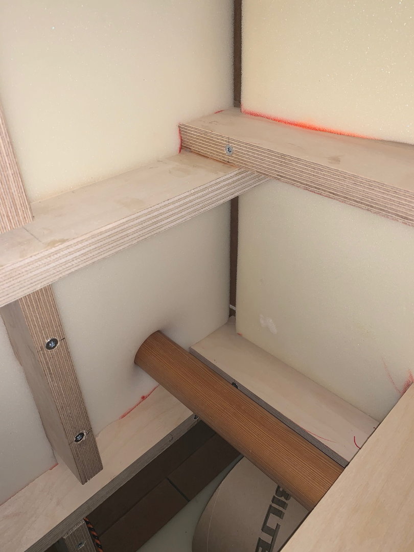

    Pakken kom fra UK i dag, uten problemer, med Pure Wool Sound Absorbent Felt. Filten er totalt støv og luktfri. Bare et svart anslag av nytt strikketøy som avslører opphavet til produktet. Aldeles supert produkt. Gleder meg til å jobbe med dette.
    Jeg skal først lime Bitumen-plater på veggene i den avstivede kassa. Bestryker kontaktlim over flatene før Bitumen limes på plass. Spraylim påføres deretter over Bitumen som vil gi feste for ullfilten. Regner med å dekke alle flater innvendig, også bak på magneten på elementet (ikke over hullet i magneten). Så er det lytteprøve. Hvis mer demping antas å forbedre lyden, vil jeg spraylime et ekstra filtlag i kassa rett bak, ved siden og toppen av elementet.
    Ullfilten, Bitumen fra Biltema og kassa dette gjelder. Skumgummien som allerede er i kassene skal ut. De runde avstivningsstokkene skal erstattes med en annen løsning. (Kondensatorene skal brukes ifm Coral diskantene. )
    Bilder underveis kommer.

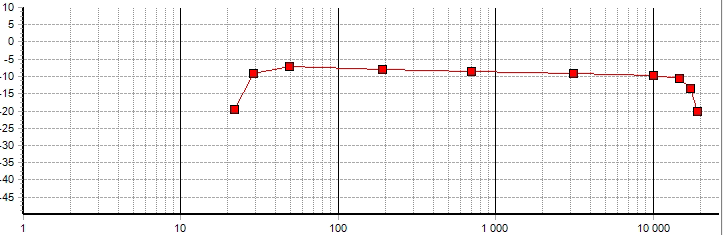

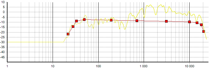

    Det enkleste er kanskje det beste. En AL targetfil som faktisk funker bra her! Da etter audiophile ører. :eek:
    ENDRET TIL KORREKT TARGET

    En annen sak ifm med oppsettet.
    Blir det noe gøy med RØR på hornet og vil det da matche med transistor i bunn og topp?
    ArneM
    Dsp er et must !
    17.01.2012
    2.232
    2.563
    Andebu , Vestfold
    35
    Må ikke blande inn rør her ......Det blir bare søl :cool:
    Vi anbefale å trekke Targeten mye raskere ned under 35-40 hz da det går mye effekt bort i ingenting her .
    Noe output under tuningfrekvens av kassen får du ikke til uansett på E145.
    Okay! 😀 Men, se på innlegg #46, der viser den filtrerte frekvenskurven output ganske langt ned.
    Takk for all hjelp så langt, Arne.

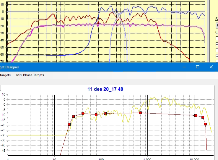

    Hvis du da sjekker korreksjonsfilteret så vil du se en kraftig boost på frekvenser som ikke gjengis uansett hva målingen viser som igjen er bortkastet energi 😩

    Trodde dere hadde lært at det gir best resultat når target følger den målte avrullingen av responsen i bassen - Gir klart minst pre-ring
    Er det ikke det jeg gjør her? Dette er Target and Målingen:
    Dette er Korreksjonsfilteret og Target: ( Korreksjonsfilteret er øverst og jeg klarer ikke kappe dette i endene. Dette bare skjer ved generering.)

    Hvis "prevent bassboost" er aktivert i corr. prosedyre, tror jeg ikke det er så kritisk hvordan target er utformet nedover.
    Den vil følge avrullingen uansett.
    Med denne funksjonen IKKE huket på, så gir det veldig forskjellige resultater med utforming av target i bassen.
    Jeg har eksperimentert en del med dette. Enkelte ganger blir det helt katastrofe, men det kan i visse tilfeller bli veldig bra....noen ganger bedre enn med funksjonen skrudd på.
    Avhenger sikkert av flere ting...kapasitet, plassering, eksternt bassystem...osv.osv.
    ...eller flaks/uflaks 😜
    Den er på og Max Correction Boost er 9db.

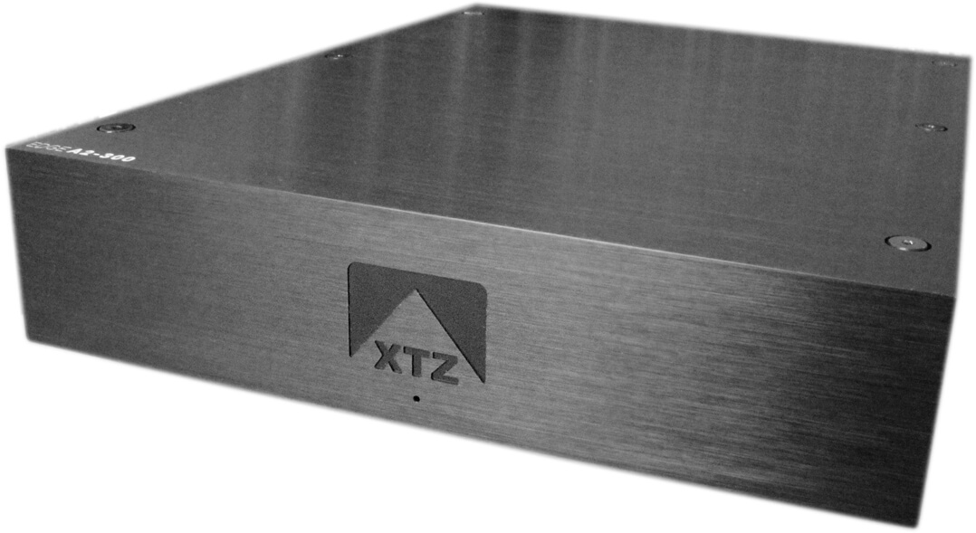

    XTZ EDGE 2-300 i hus og inntrykket ligger klart. jaja... Klasse D er Klasse D. Akkurat som jeg forventet. Ikke verre eller bedre en andre Klasse D amper jeg har testet. Tipper dette der normen innenfor rammen av denne typen forsterker.
    Mine FW F5 er milevis bedre. Tydeligst er mellomtonen og det "organiske svinget". Magisk! Med F5 forstår en lett hvorfor utøverne står på senen. Jeg hadde faktisk forventet en "bedre" bass med EDGE. FW F5 må derfor ha gode kvaliteter også nedover. Tipper en FW F5 Turbo hadde vært min greie. Da får jeg se hva jeg gidder å sette sammen.
    XTZ EDGE 2-300 hadde nok holdt som ren bass-amp, men utfordringen hos meg er at mitt system spiller masse mellomtone i bassystemet. Deler oppover på 650Hz. Da er det kjørt for amper som ikke leverer i dette området etter min smak. Det er vel kanskje en fare for at jeg er superkritisk på stemmer og der jeg mener indrefileten sitter i musikken min.
    Det er helt tydelig at systemet mitt avanserer stort på Coral'ene som nå spiller via FW F5 fra 7K og oppover. Mer luft og utstrakthet. Dette var supergøy! Helt nødvendig IMO.

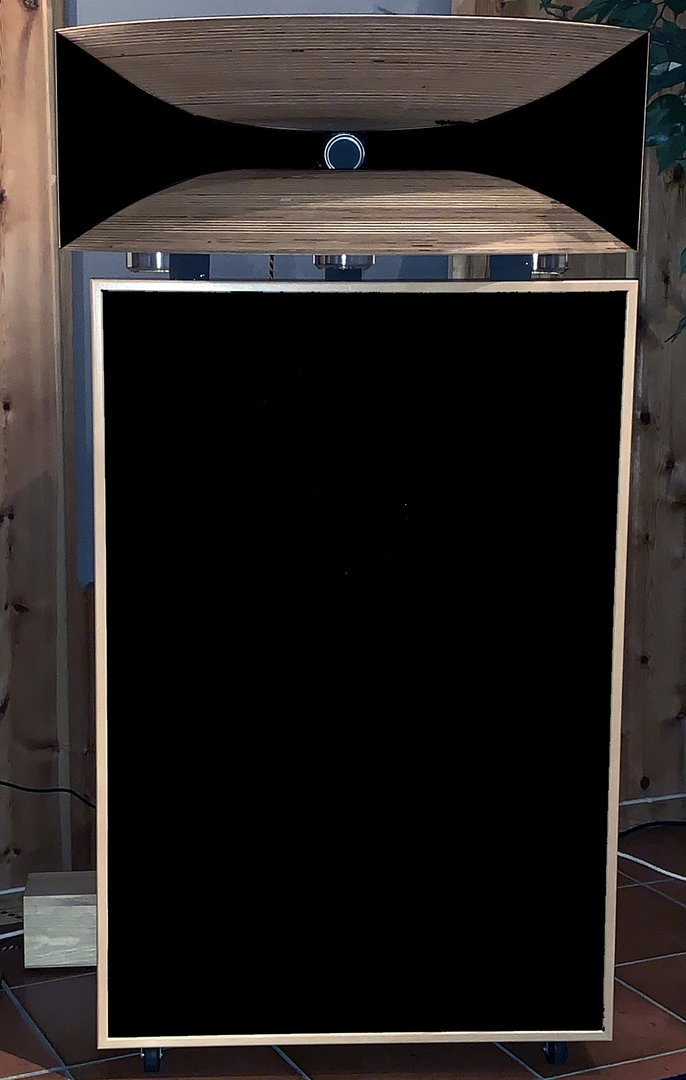

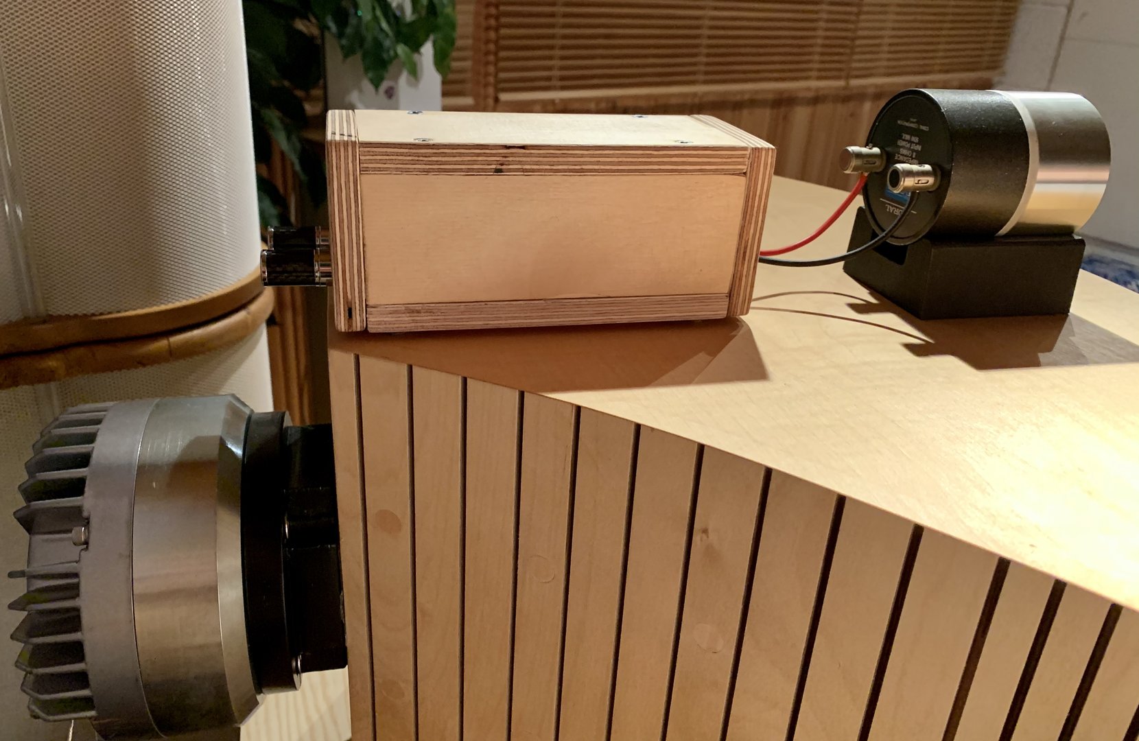

    Det er helt utrolig hvordan lydbildet endrer seg med en horn-topp (Coral H105) i tillegg. Bruker nå 3 stk XTZ EDGE amper i systemet. Hele lydbildet er LANGT mer gjennomsiktig, transparent og ikke minst interessant med denne toppen i tillegg. Dette overrasket meg stort. Blir spennende dager fremover med nytt lytterom og justering ifm Audiolense.
    Per i dag har jeg en asymmetrisk høyttalerinstallasjon som forårsaker en noe ugunstig bass. Dvs kansellering ifm en HT. Problemet startet ved ca 50Hz. Akustiske problemer er ikke noe å spøke med. :eek:

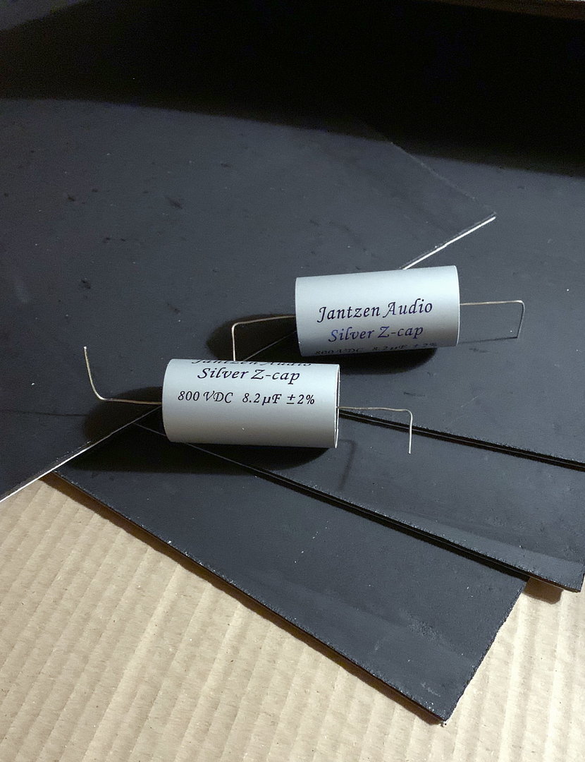

    Vurderer å teste ut å flytte delingspunktet mellom LOW og MID fra 650Hz til 500Hz. Bruker en 68uF Mundorf EVO Oil som protection cap. Tenker å parallellkoble denne med en 18uF Jantzen Superior Z-Cap, som da vil gi meg ca 85uF. Står da denne i veien for tekt delingspunkt på 500Hz?

    En beskyttelseskondis i passelig størrelse vil nok uansett dra ned litt i de lavere frekvenser.
    Audiolense vil kompensere dette.
    For 500hz deling funker nok både 68uF og 85uF.
    En annen ting er å pushe nedre grense på hornet, straffer seg fort med ikke så bra lyd.
    Men er bare å prøve :)
    6-800hz en eller annen plass vil jeg anta er fornuftig med det hornet.
    Okay!
    Hvor bratt ville du delt? Kan det være en ide å dele steilhet forskjellig ifm hornet og bassen? Eks i AL, 1 oktav for bassen og 2 oktaver for hornet?
    Innbiller meg også at en mix av disse kondensatorene vil bli bra. Kondensatorer i serie er en rimelig showstopper, hvis ikke disse er av topp kvalitet.
