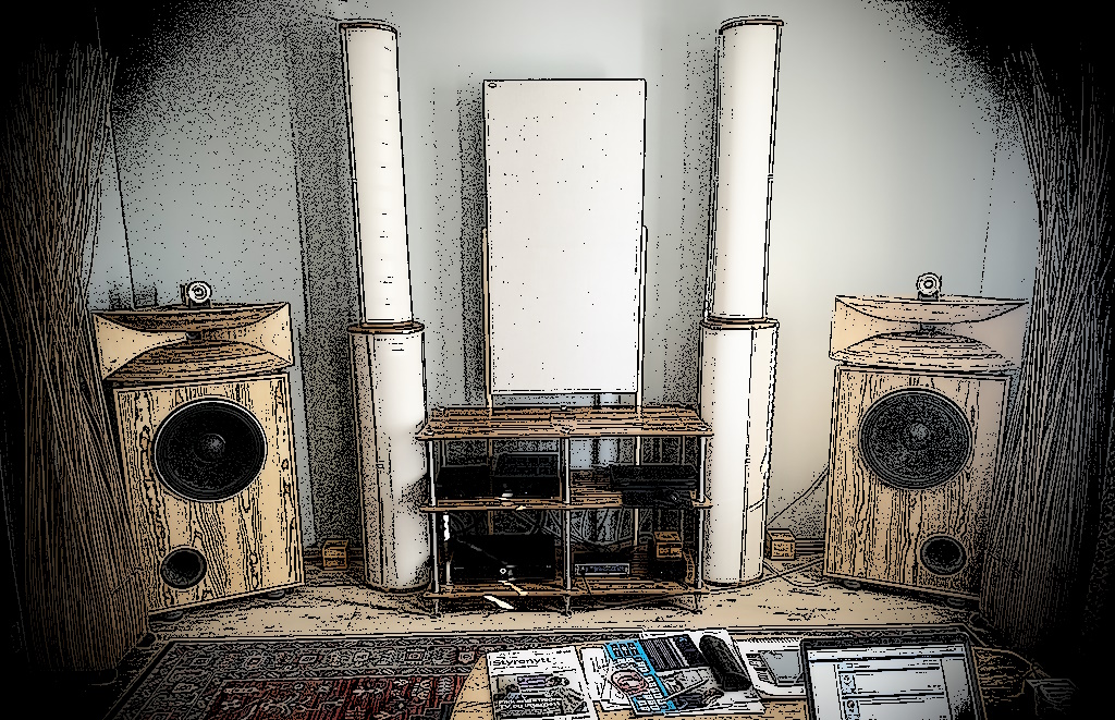

Zerostat sitt første hornsystem med tilhørende audio konfigurasjon

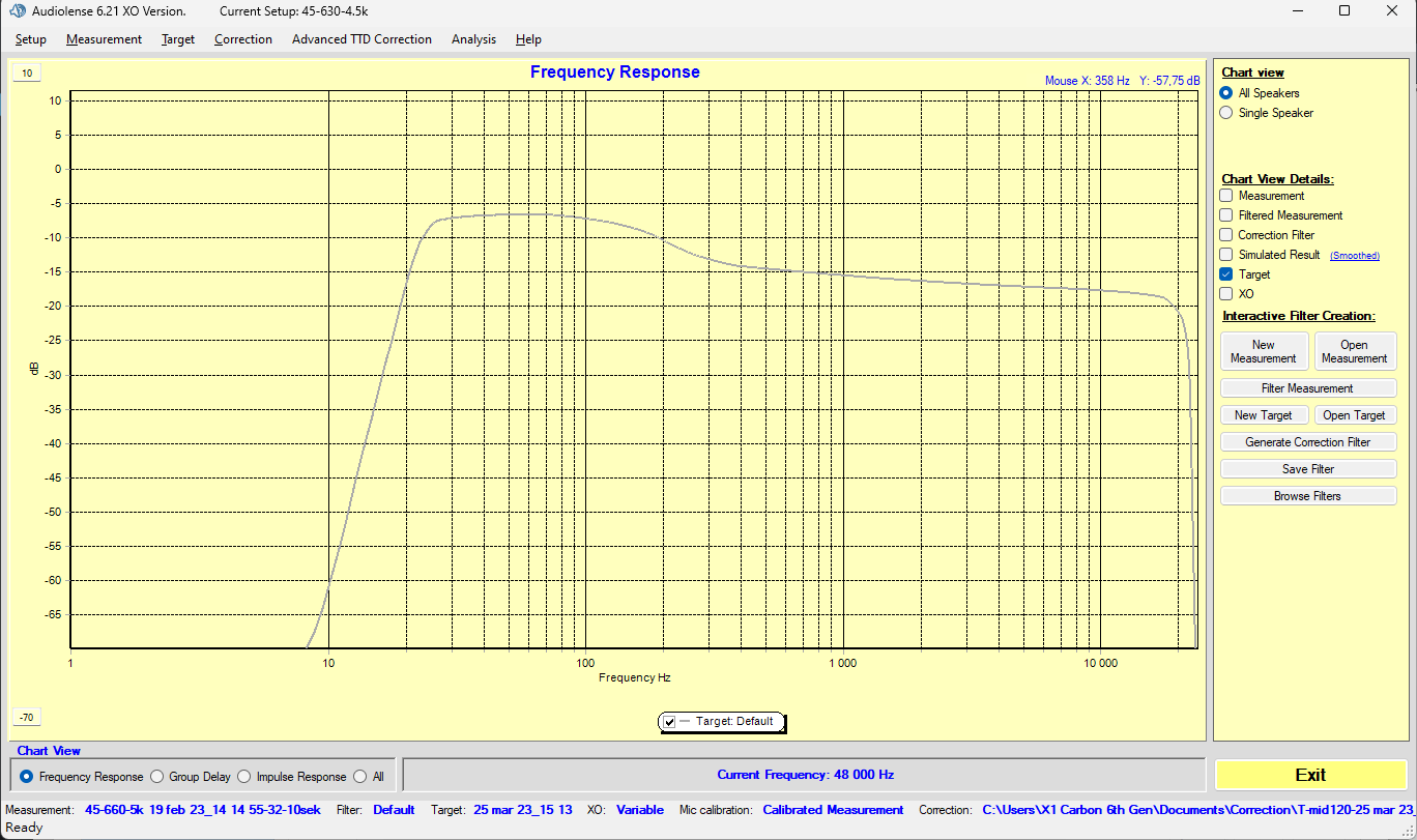

    Nå har jeg sittet i timevis og sammenlignet deling mellom bass/horn og observerer følgende:
    650Hz - for ufokusert lydbilde. Akkurat som det er noe faseproblemer ... Lite kontakt med stemmer etc. En kunstig romfølelse.
    700Hz - fortsatt ufokusert. Tipper fortsatt fasegreier og lite kontakt med stemmer. Syns 650Hz faktisk er ikke er stort verre.
    750Hz - ting snapper inn og stemmer etc. får mer fokus og body ...
    800Hz - Ikke store forandringer fra 750Hz, men trekker i positiv trtinng fra 750Hz.
    Tipper at Target opptrer forskjellig på de forskjellige delepunktene. Vanskelig valg dette.
    Så jeg skal teste ut nye targets for 750Hz ....
    Hva skal jeg lytte etter egentlig? :unsure:

    Kansje prøve en ny måling.... Når sånn oppstår hos meg måler jeg på nytt...

    Tar du nye målinger mellom forandringene i delefrekvens? Utslag på spredningsmønster eller drivere som går utenfor komfortsonen er vel det første som slår meg. Det er sikkert lurt å unngå å presse hornet/driveren for lavt vil jeg tro.
    Ja, nye målinger for hver delefrekvens. Samme target. Virker som at 750hz er der en natrurlig klang starter. Så langt jeg skjønner.

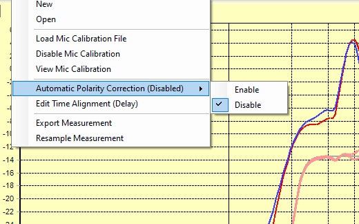

    hva gjør denne:
    Når jeg setter den på Disable får jeg en reverb/motfase følelse på resultatene.

    Aha…hvis en har snudd om på ledningene til en høyttaler. Dette skal sjekkes.

    Okay! Snudde på venstre bassledninger og måler på nytt. Får så å si samme resultat selv om jeg skrur av "Automatic Polarity Correction".
    Her må det sjekkes for polaritet på alle elementer. Skjønner ikke hvordan dette kan skje. Skal ikke kunne skje selv den beste. :unsure:

    Al sjekker poliartet på første puls uansett rett eller galt så de spiller liten rolle på resultat...
    Det spiller heller ingen rolle å flytte på delefrens så lite som du gjør det er fremdeles innenfor det som er målt på 650, da starter målingen på 325 en oktav under delefrekvens som den alltid gjør.
