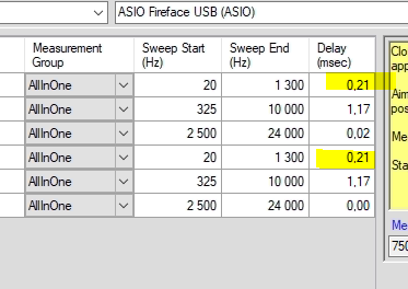

    Hvordan forklarer du dette? :geek: Spørsmålet tilhører kanskje i AL-tråden.
    Dette er uten "Automatic Polarity Correction"
    Dete er med "Automatic Polarity Correction"
    ArneM
    Dsp er et must !
    17.01.2012
    2.233
    2.563
    Andebu , Vestfold
    35
    Å med dette vil du frem til?
    Forskjell i forsinkelser?
    Er dette en måling tatt i samme øyeblikk med av og på av polarity ?
    Zerostat
    25.06.2003
    4.882
    1.709
    Strømmen
    74
    JA
    1. At det er forskjell med "Automatic Polarity Correction" av eller på.
    2. Ser det.
    3. Ja
    Forsøker å forstå.

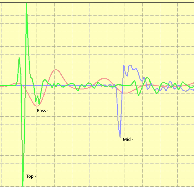

    Jeg er litt usikker på hvordan jeg skal tolke "Top -" og om den første oppadgående pulsen er å regne med eller ikke. De andre har også en liten "notch" i starten de også.
    Audiolense er et fantastisk verktøy! :love:
    Top på den grafen (sterkeste impuls/høyeste nivå) viser diskanten. Når sterkeste impuls er nedover er det negativ polaritet, dvs at driveren slår bakover ved første bevegelse. På den grafen er alle drivere med negativ polaritet. Fasemessig og tidsmessig vil det da være det samme om man snur polaritet på alle drivere slik at alle er positiv istedenfor. Hvis du snur bare én vil fasen endres relativt mellom de andre og man må kompensere med tidsdelay for å få fasen riktig mellom driverne i overgangen.
    I teorien bør det kun være helt spesielle testsignaler som kan avsløre om absolutt polaritet (negativ eller positiv) er hørbart. Hvis man ikke FIR-korrigerer hele hurven er det nok ikke helt usannsynlig at man kan høre forskjell på forskjellige typer step-respons selv om frekvensresponsen er lik. Om det i så tilfelle handler om endringer i spredningsmønster eller om det handler om tidssensitivitet for forskjellige impulser vet jeg ikke, men vi har jo en lokal nerd her inne som har lest om det meste av denne type studier. 😁

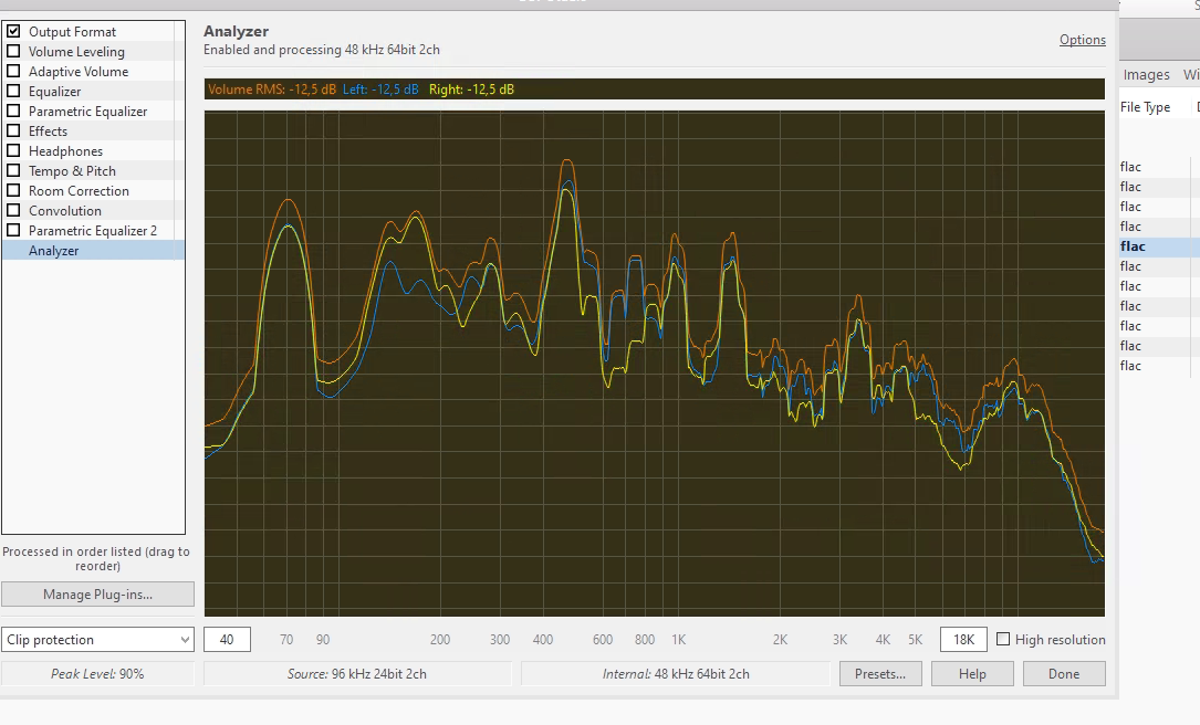

    Deler nå på 500Hz og 6K.. Dette er ganske bra må jeg si.. Har ikke spilt så høyt enda. :) Syns ting henger enda mer sammen i mellomtonen på en måte og varmere.Nye targets påkreves!
    2db mellom hver strek.
    Bergfinn
    22.07.2013
    9.799
    14.860
    Nå tyner du hornets loading evner nedover.
    Men det ser ut til at det deles bratt, så kanskje det går bra.
    ... likevel, litt skeptisk. Hør på flere typer musikk med god energi rundt 500 ish Hz.

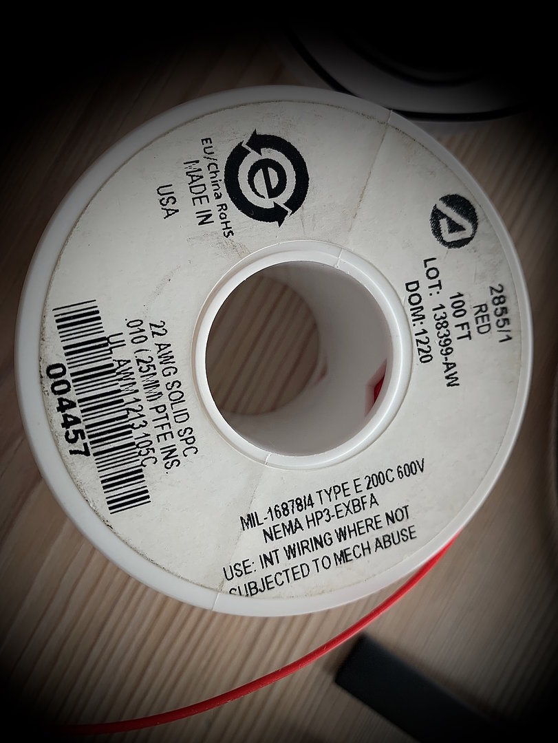

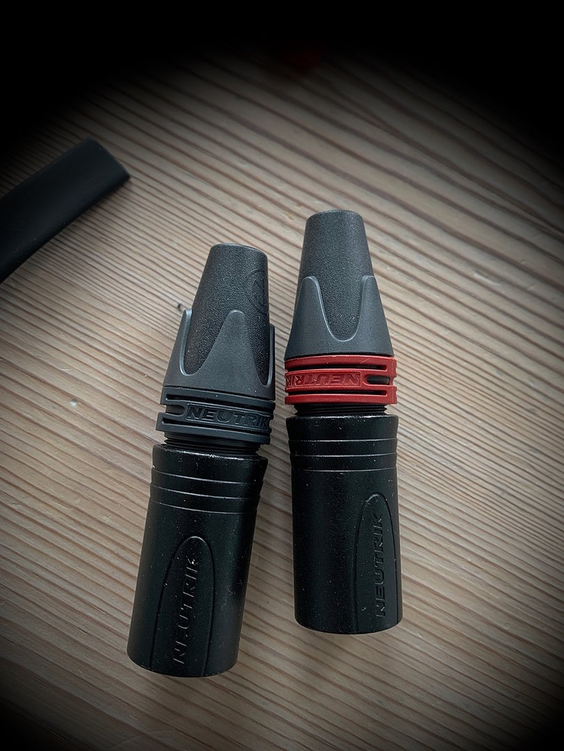

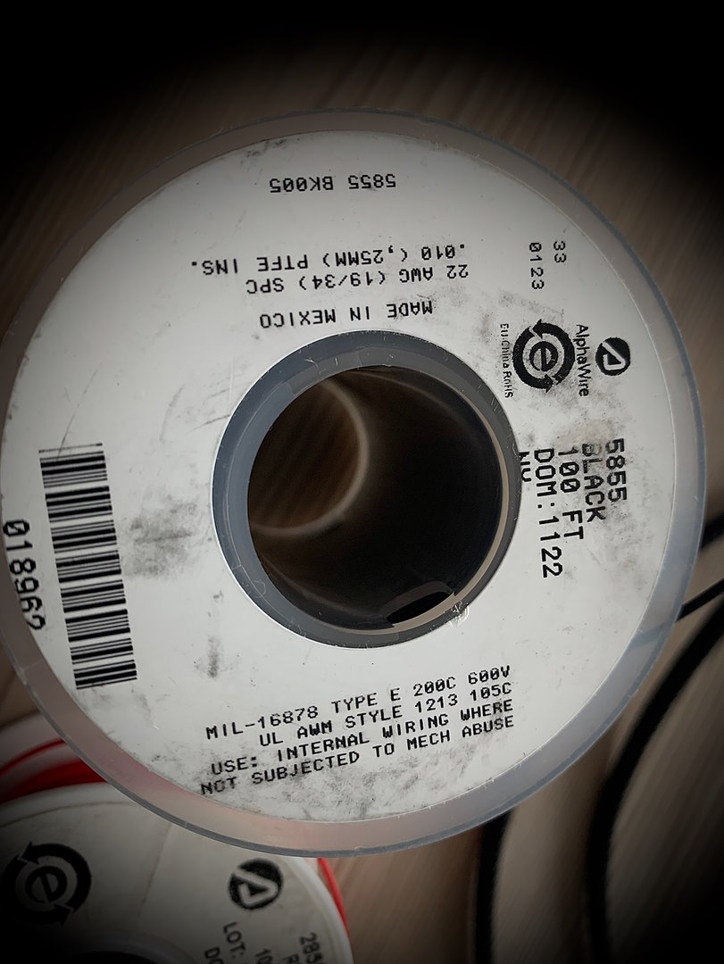

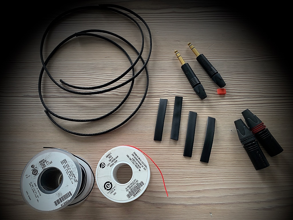

    Jeg har lagret noen par bra interconnect’s for min RME UCX og Purifi-amper. Disse skal nå kjøres balansert og da trenger jeg Jac til XLR.
    Hvordan skal vise frem her. Fletting og lodding kommer …
