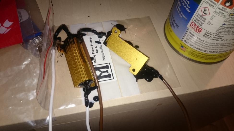

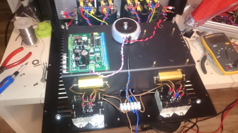

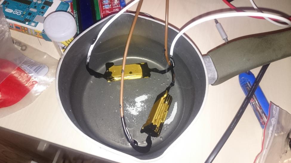

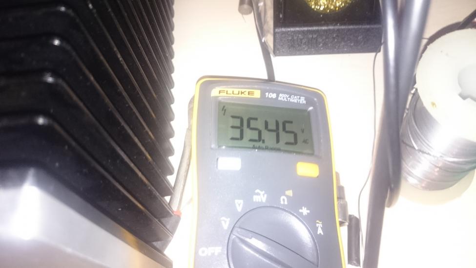

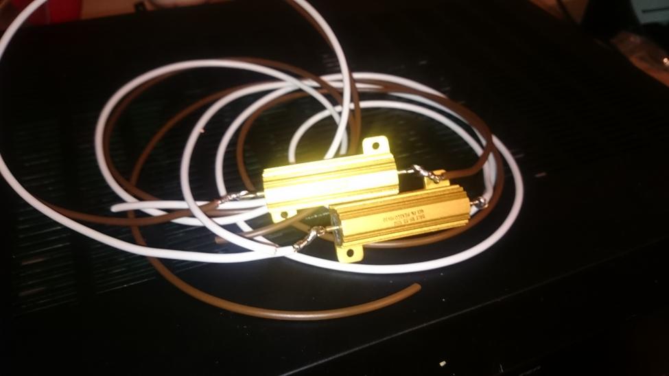

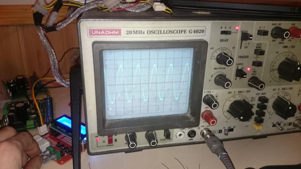

    Idag skal Rotelen få gjennomgå. Jeg kjøpte 2 stk 4ohm 50W resistorer ved forige bestilling. Det gir meg muligheten til stresstesting ved 2, 4 og 8 ohm.
    Begynner med å isolere kablene med plastidip så jeg kan utføre testingen med motstandene i vann.
    Fortsettelse følger ;)
    yngvejos
    10.09.2010
    1.963
    1.351

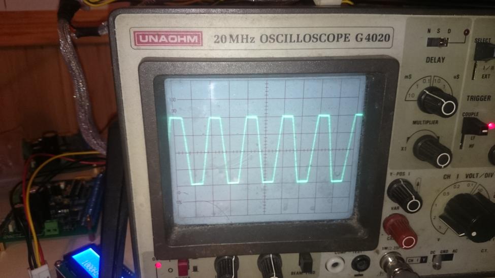

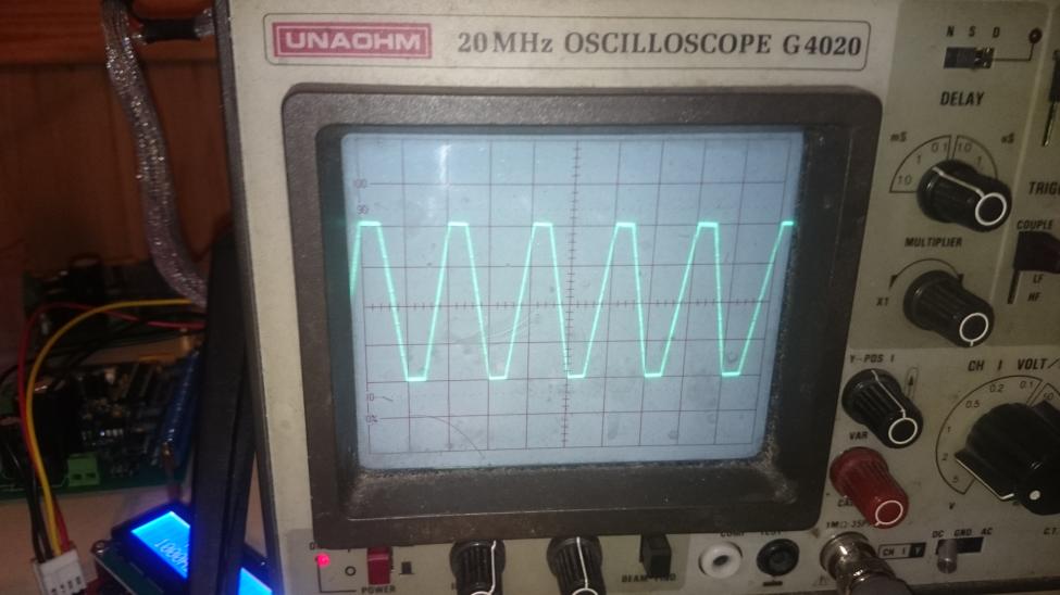

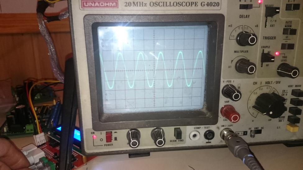

    Så litt misshandling;
    Den klipper på ca 80v p-p, ca 28-29V Rms. Dvs at den gir ut 100W rms på den kanalen som er under testing når den klipper. Ikke værst for en forsterker som er oppgitt til 2x60w i 8 ohm.

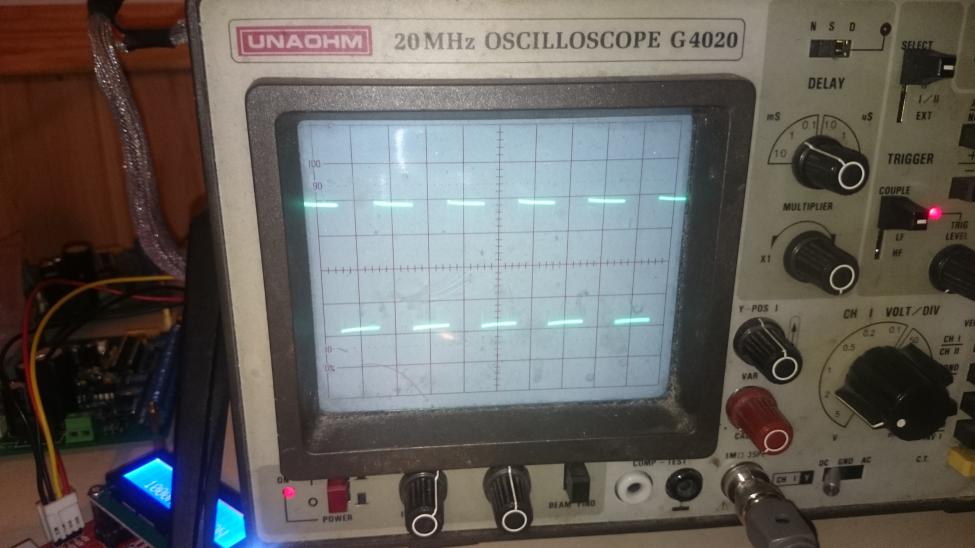

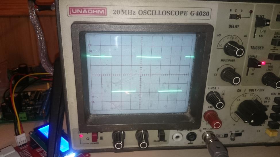

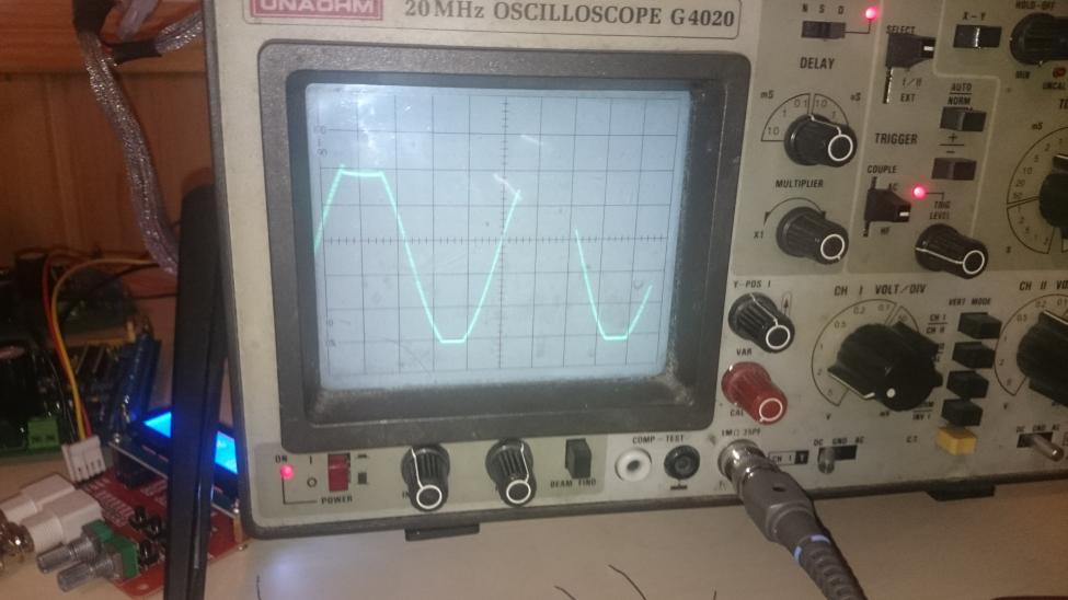

    Litt mer misshandling.
    80v p-p firkantpulser på 1000Hz

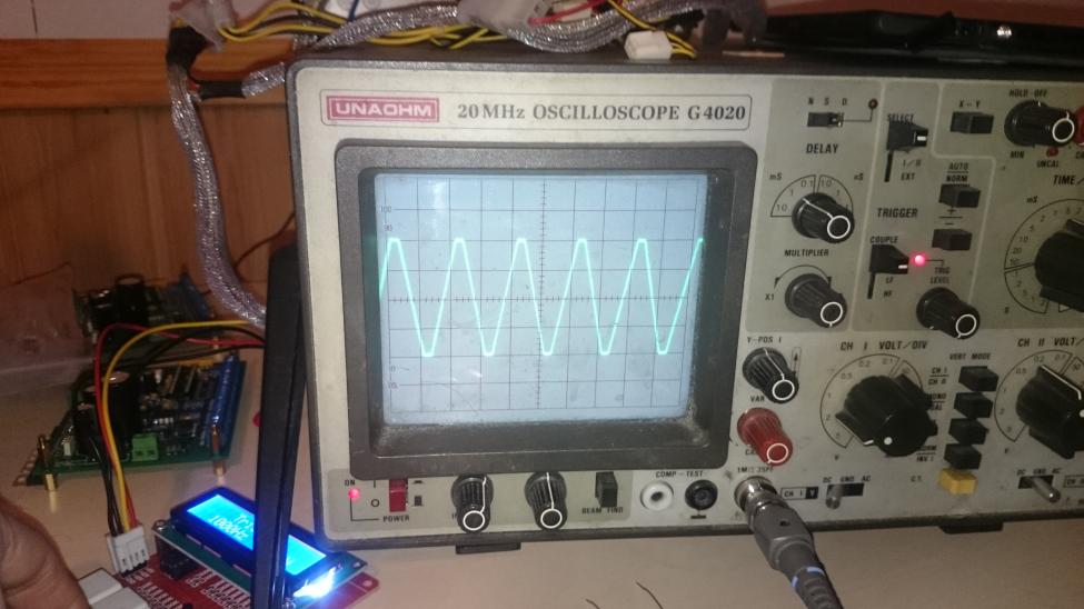

    yngvejos
    10.09.2010
    1.963
    1.351
    100Hz
    Sawtooth 200Hz, da jeg prøvde dette på 50Hz, durte det så kraftig i trafoen at jeg ble bekymret. :p
    4 ohm 1000Hz, ca 170W like før klipping.

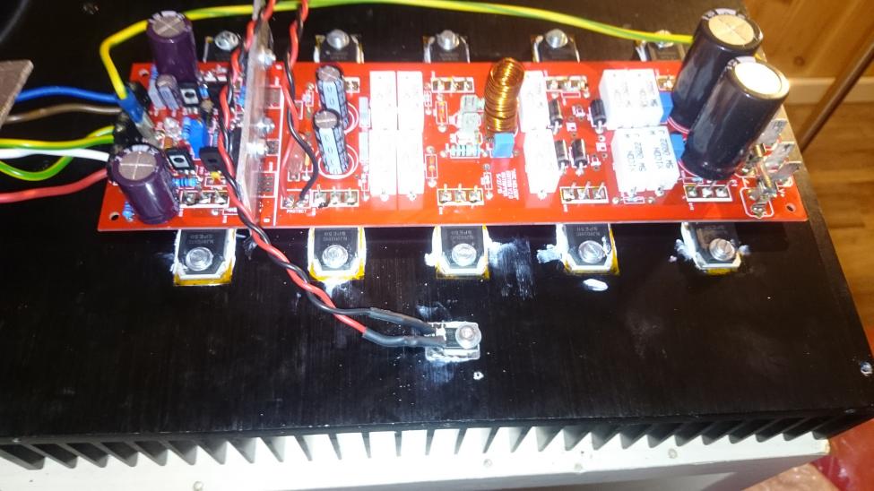

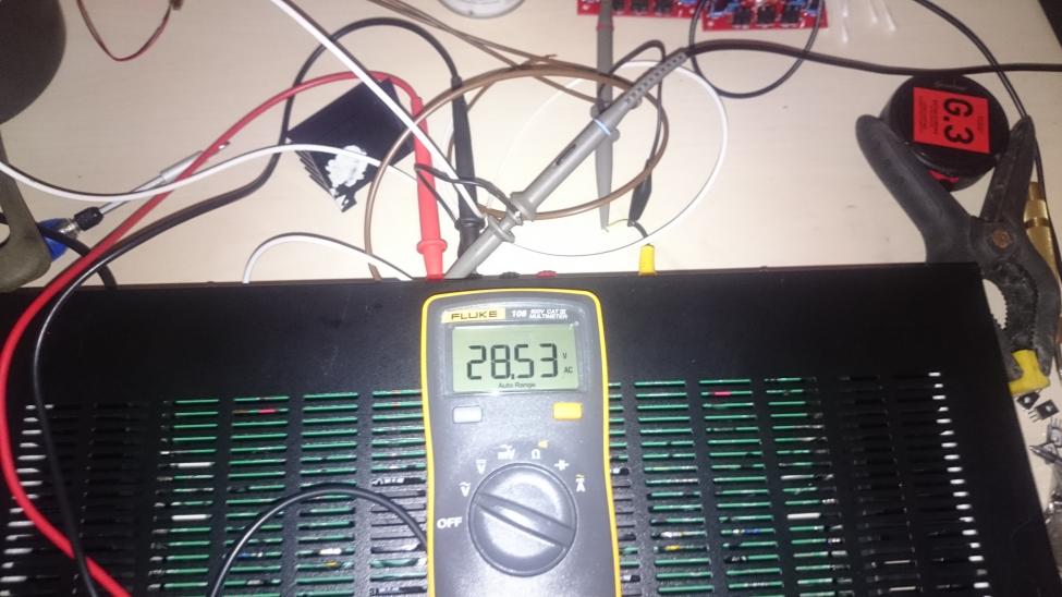

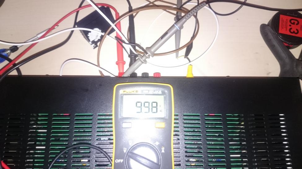

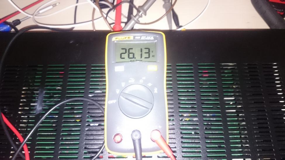

    Tester grevlingen litt nå.
    Den klipper på rundt 100v peak to peak. 157w i 8 ohm hvis jeg stoler på multimeteret.
    Den klipper ikke særlig pent, så her må jeg se om noe kan modifiseres.

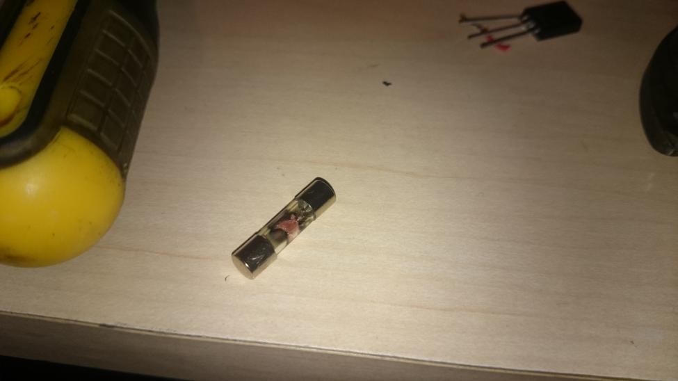

    Det var visst litt optimistisk å bruke 5A sikring i IEC kontakten. Prøver med 10A for testing i 4 ohm. ;)
    Edit: 267W i 4 ohm ;)
    Edit 2:
    Så var moroa over. Poff sa det og testmotstanden hoppet utav gryta. :p

    Testoppsettet mitt består av en funksjonsgenerator som produserer sinuskurver på inngangen på forsterkeren. Jeg kobler en motstand på 8 eller 4 ohm til utgangen istedet for høyttalere. Oscilloskopet kobles også på høyttalerutgangen for å se hva som kommer ut av forsterkeren og når den klipper.
    Når den klipper, skrur jeg ned inngangssignalet til toppene på sinuskurven blir gjevne og leser av spenningen (rms). Dermed kan jeg regne ut effekten.
    HiFi_Martin
    30.01.2004
    448
    255
    Det du kaller "klipper", er det når kurven du ser på scopet mangler deler, eller det flate topper på kurvene?
    yngvejos
    10.09.2010
    1.963
    1.351
    Det stemmer. Klipping er når forsterkeren blir bedt om å gi ut høyere spenning enn strømforsyningen kan gi. Da flater kurven ut rundt rail spenning.
    En typisk bivirkning er at man svir diskanten. ;)

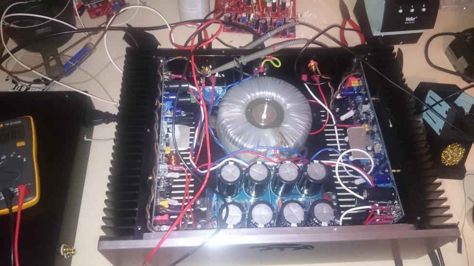

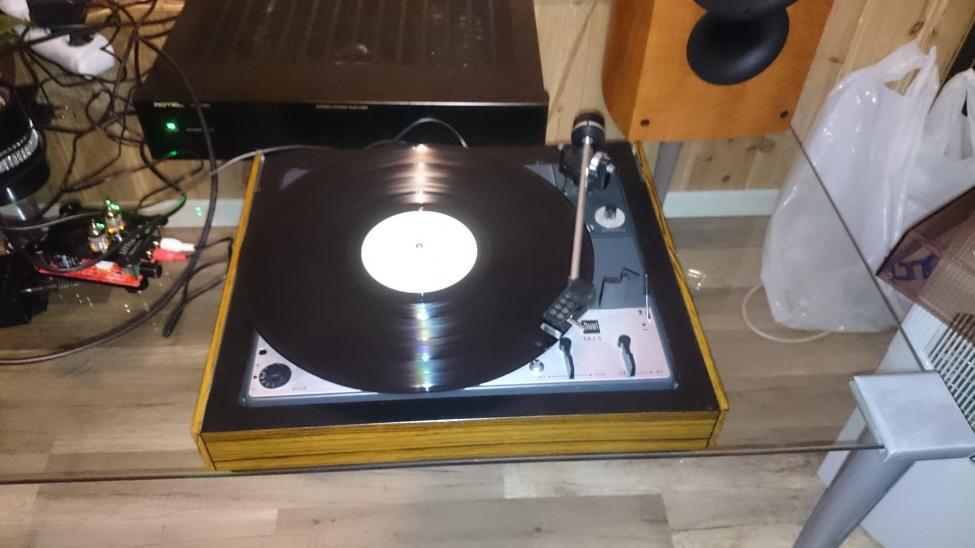

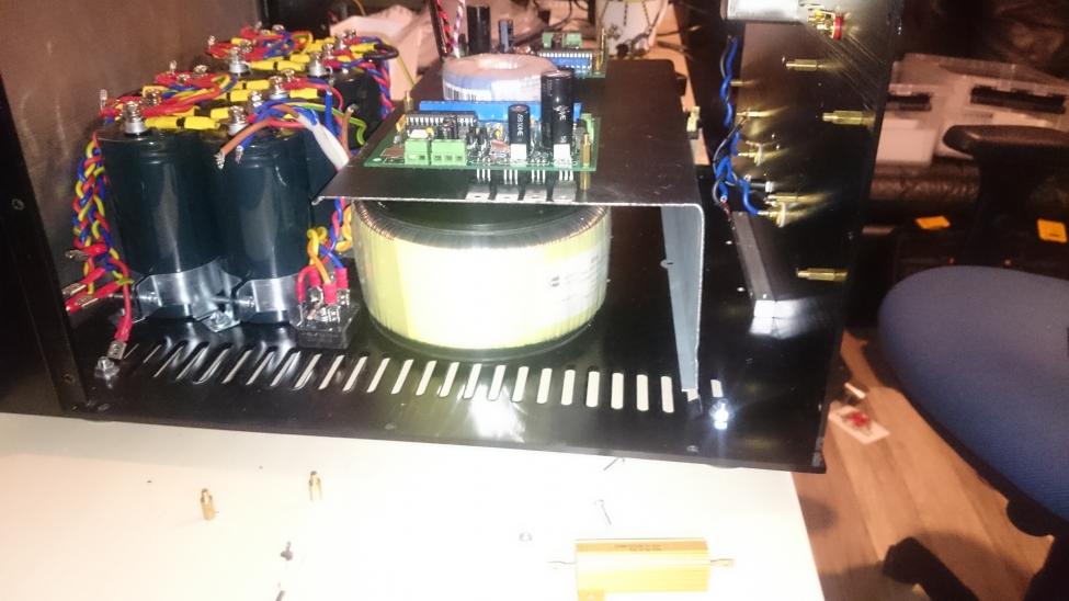

    Idag har jeg puttet strømforsyning inni Dualen. Deilig å kun ha strømkabel og RCA kabler stikkende ut av spilleren uten å måtte tenke på RIAA trinn. :)
    Begynner å få lyst på en bedre pickup til denne spilleren.

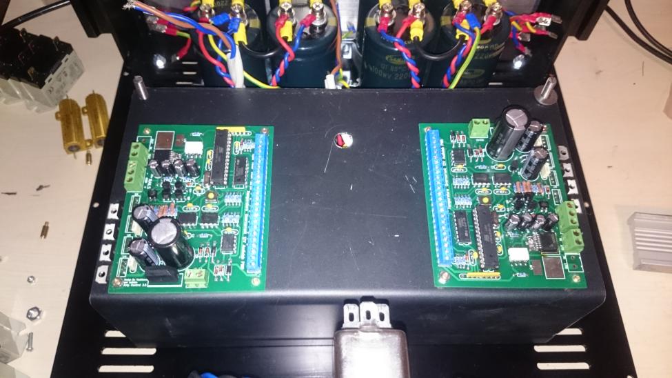

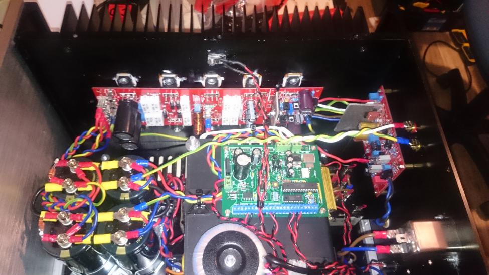

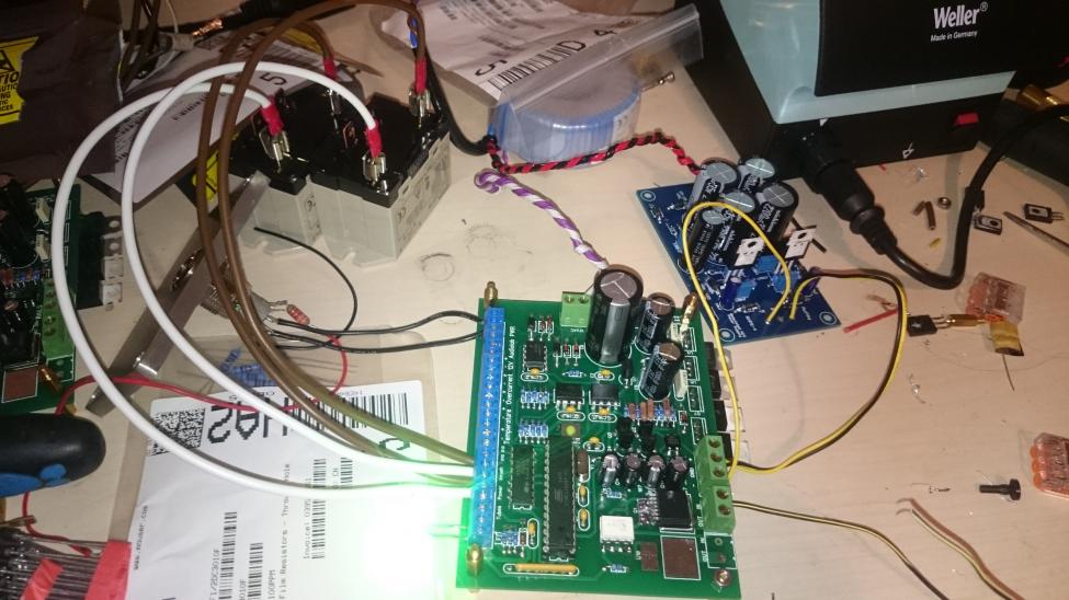

    Gjorde ferdig protection kortene idag og fikk programmert ardunioene. Bygde Muffsy psu kortet i samme slengen da jeg måtte ha en psu med + og - spenning for å simulere en forsterker ved testing.
    Det ser ut til å fungere bra. Softstart og driftsrele slår inn som de skal og høyttaler blir koblet ifra under oppstart og stopp. 5v dc var nok til at den umiddelbart kuttet strøm til høyttaleren og slo av hovedstrømreleet. Den skrur seg også av som den skal når jeg varmet opp tempsensoren (en mje340 transistor) med loddebolten.
    Det eneste jeg ikke har testet er overbelastning.
    Nå gjenstår det bare å montere dem i slewmasteren. :)

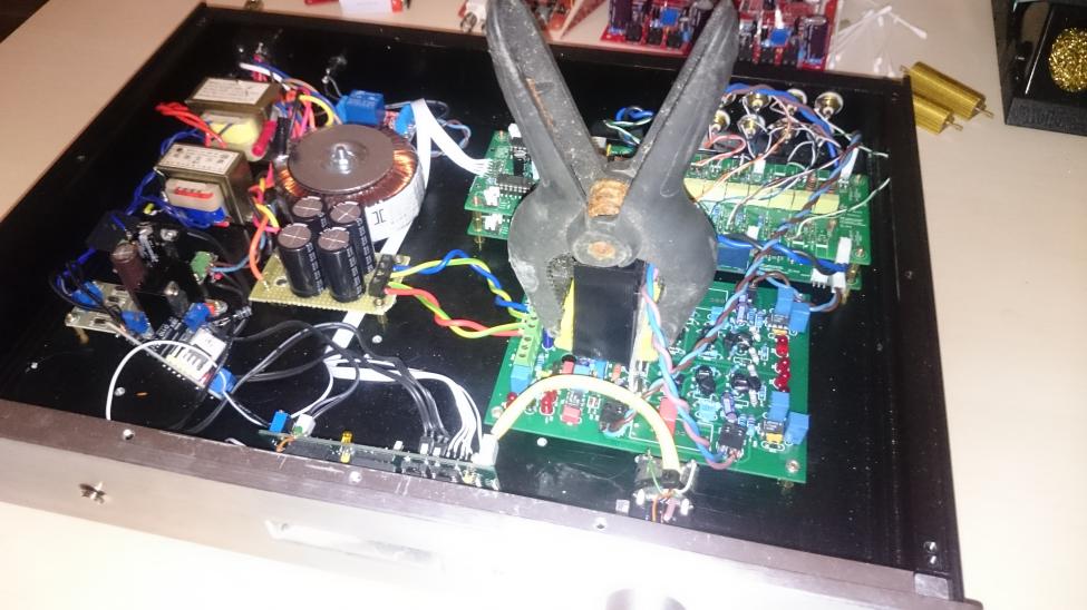

    Jeg får litt skumle vibber av den klypa di.
    Vis vedlegget 354057
    Veldig fin tråd, forresten! Gir et bra innblikk i hva jeg kan vente meg i elektro-DIY-verden. Fortsett sånn! :)
    Hehe, godt at klypa er historie nå. :p
    Takk for hyggelig tilbakemelding, kjekt at noen følger med på arbeidet til en glad amatør.

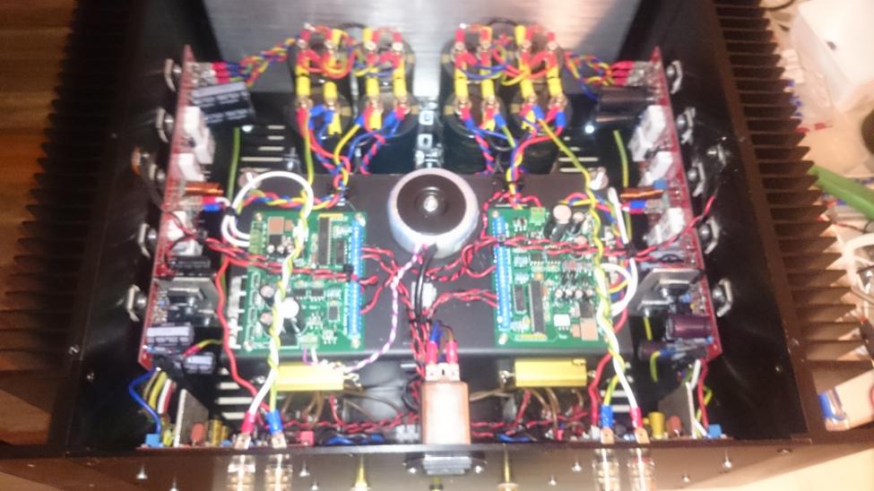

    Vurderer om jeg skal plukke slewmasteren ifra hverandre idag for å montere protection kortene.

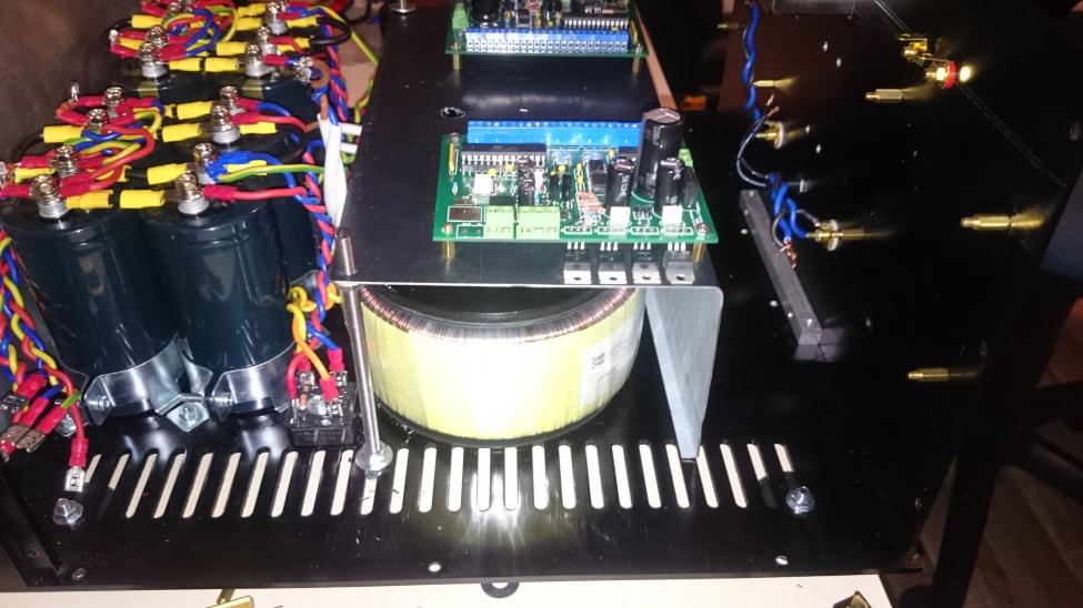

    Gruble gruble. Her er det mye som skal på plass.
    Tror jeg må bygge litt i høyden for å få montert alt på en fornuftig måte.

    Da har jeg sånn ca lagt en plan.
    Min defekte NAD bluray spiller måtte ofre topplokket sitt. Jeg tilpasset bredden litt på det og gav det en (ca) 90 graders knekk.
    Jeg tenke å bruke gjengestenger el til å holde det oppe i de to hjørnene som ikke er støttet opp. Dybden på plata må tilpasses litt for å få den vertikale delen nærmere trafoene.
    Metallarbeid er noe av det værste jeg vet, så jeg tviler på at jeg greier å lage en særlig mer elegant løsning enn dette. Det er kjedelig å gjemme bort trafoene, men det er nok eneste måten jeg kan gjøre det på uten at forsterkeren ser ut som ett fuglereir.

    Litt lengre på vei. Må lage feste i bakkant og bore mange hull, så blir det bra. ;)
    Jeg prioriterer tilkomst forran utsende her. Tomrommet bakerst i forsterkeren trenger jeg for å kunne justere bias, bytte IPS kort etc, så der ønsker jeg så mye luft som mulig.

    Har koblet relé til den ene trafoen nå. Det til venstre slår inn først og kobler effektmotstanden i serie med trafoen. Etter 3 sekund slår det andre inn og kortslutter motstanden. Etter ett par sekund slår det første releet seg av.
    JCP
    22.04.2014
    780
    368
    Moss
    Lys meg opp! Har du da laget en enda softere soft start?
    yngvejos
    10.09.2010
    1.963
    1.351
    Jeg har byttet ut china softstarten. Nå styres det av amp-control kortet istedet. Det blir litt mer soft siden det er en softstart krets til hver trafo og det brukes fast motstand istedet for ntc. Jeg kan også programmere hvor lang tid motstanden skal være innkoblet før trafoen får full strøm. Jeg kan også legge inn delay så den starter den ene først, så den andre.
    Hovedgrunnen til at jeg bytter til denne er for den innebygde høyttalerbeskyttelsen som kobler ut høyttalerene når forsterkeren skrus av/på eller det kommer dc på utgangen. Den skal også greie å koble ut raskt nok til å redde forsterkeren hvIs utgangen kortsluttes.

    Jeg tror faktisk at jeg har det første bindet av hakkespettboken liggende ett sted, den ble finlest mange ganger en gang i tiden. :)
    Her er status for idag, satser på oppstart i morgen.
    yngvejos
    10.09.2010
    1.963
    1.351

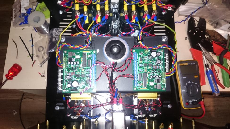

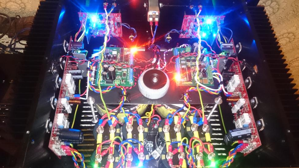

    Puh. Nesten ferdig med signalkablene. Overcurrent og temp sensor gjenstår.
    Edit: en kanal klar for montering. Transistoren på kjøleribba er temp sensor. De to ledningene fra OPS kortet er for å overvåke bias strømmen.
    yngvejos
    10.09.2010
    1.963
    1.351
    Ferdig arbeid. :) Det ble veldig mye kabel, så det var vanskelig å få det nogenlunde pent.
    Diodene skal monteres i fronten når jeg får fikset programmet for flerfarget led.
