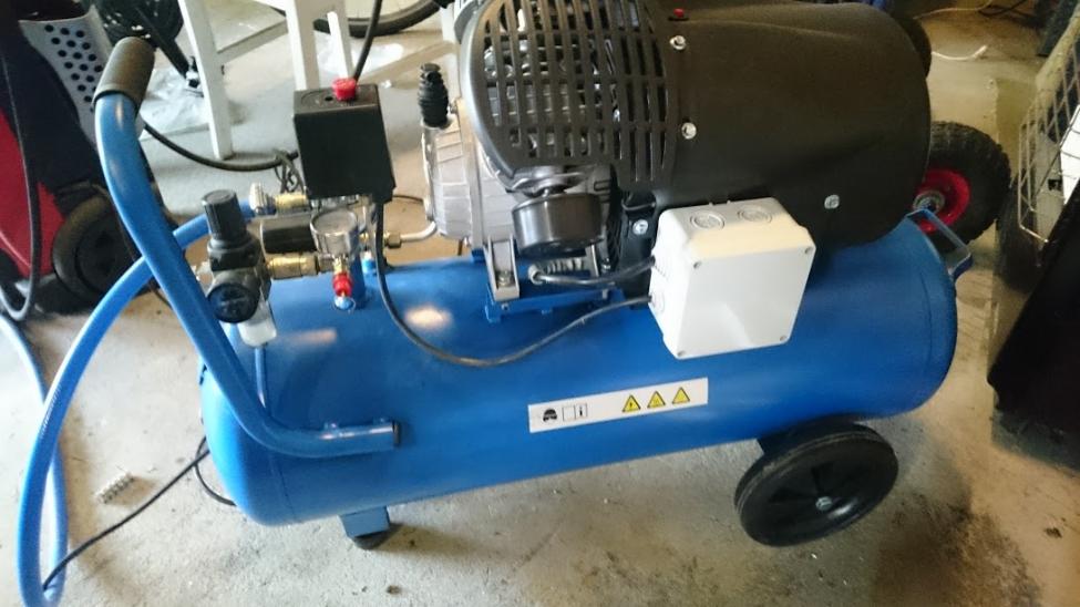

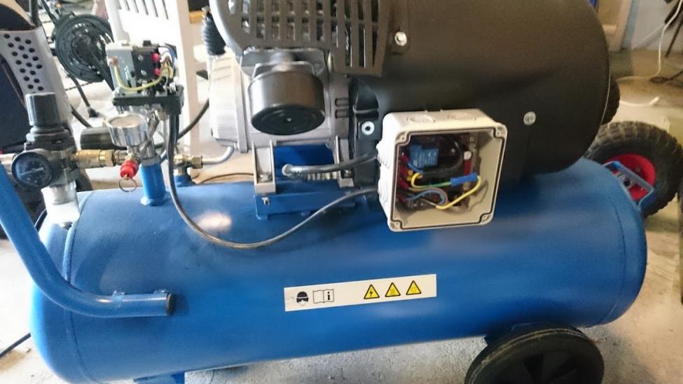

    Litt OT, men jeg fant ett bruksområde for de ubrukelige ebay softstart kortene. ;)
    I etterkant fant jeg ut at monteringen var litt lite gjennomtenkt mtp vibrasjoner, men jeg satser på at det fungerer en stund likevel. ;)
    Vis vedlegget 406570 Vis vedlegget 406571
    Litt crap de kortene der,de virker jo på sin måte,er det første versjon av de kortene?

    Tror det er 2015 versjonen, den uten startbryter. De fungerer greit nok når man skal starte opp en forsterker, men hvis man starter flere forsterkere samtidig med slike kort har startstrømmen en tendens til å bli for høy. Har opplevd en og annen lysbue fra disse kortene også.
