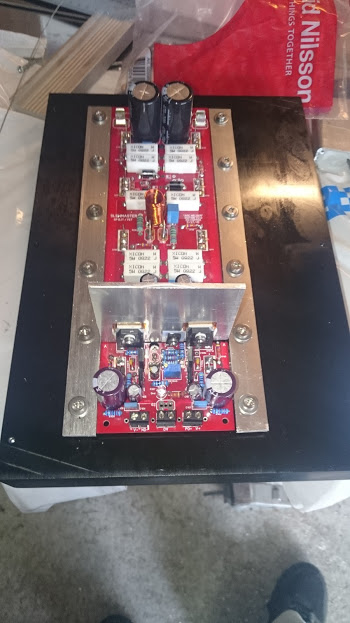

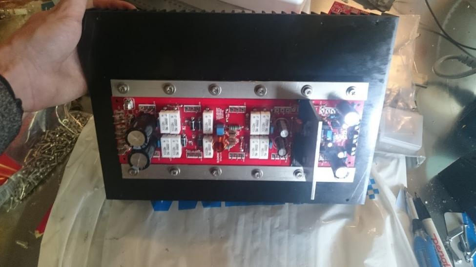

    Da sier jeg meg fornøyd med dagens innsats.
    Fikk laget ny kjøleribbe til driverene og viklet spole som jeg loddet på plass.
    Deretter prøvemonterte jeg utgangstransistorene, loddet dem og fikk lagd hull til transistoren som er montert under kortet.
    Kom på i siste liten at jeg hadde glemt å koble sammen jordingspunktene. Det hadde vært kjedelig å komme på etter at den var montert med kjølepasta og isolatorer.
    Pastaen spredde seg fint utover når jeg strammet skruene, så det ser ut til at de får gjevnt press:
    Får ta meg en pause fra maskinering og teste denne kanalen før jeg skrur sammen den andre. ;)

    Fikk koblet opp provosorisk for å teste den. Som forventet fikk jeg ikke full spenning med lyspære i serie, men at IPS ble foret med +50v og -40v var ikke som forventet.
    Litt kjapp feilsøking viste at q106 til capacitance multiplieren var montert feil vei. :p
    Får snu den i morgen og teste videre. ;)
