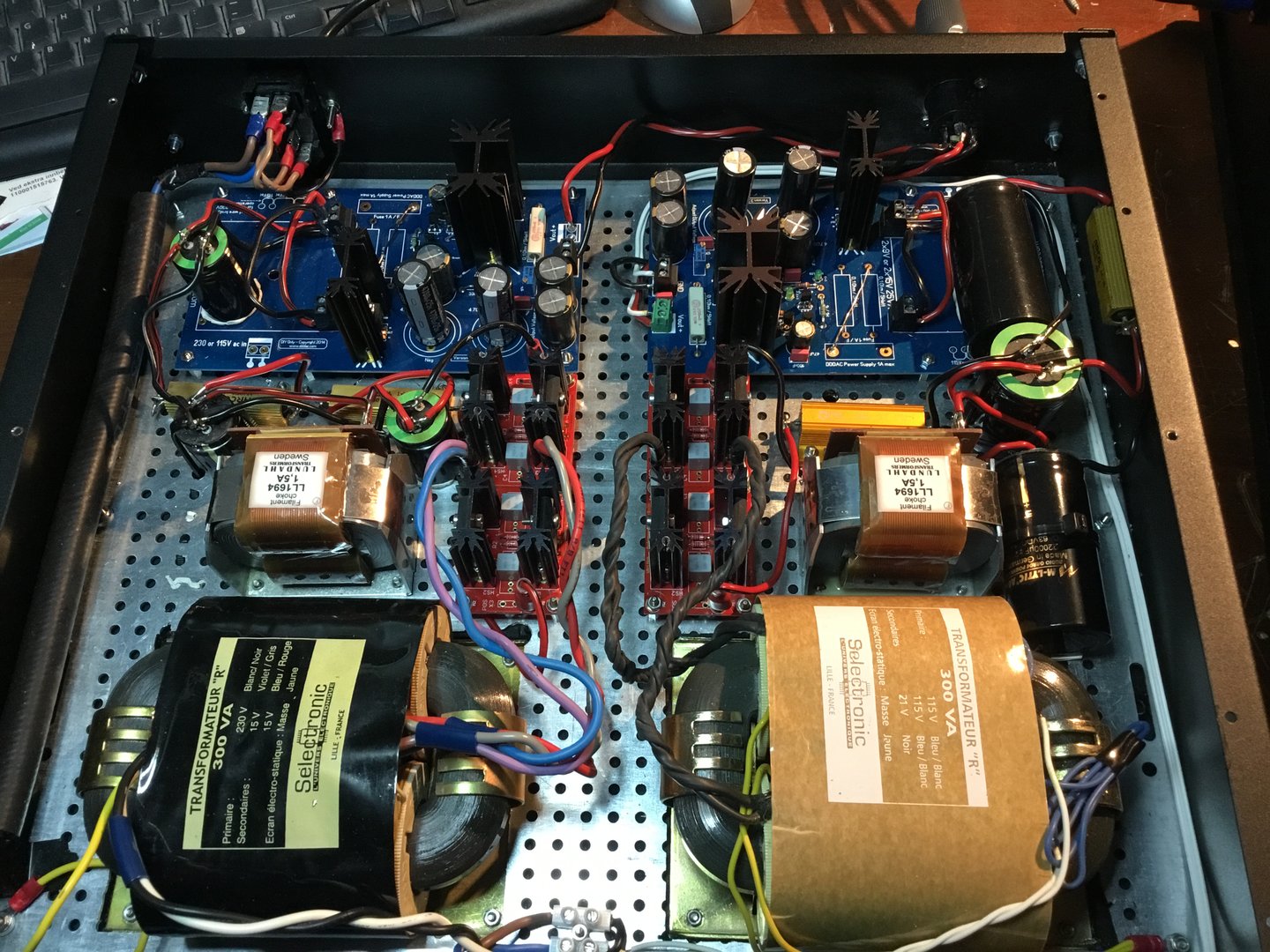

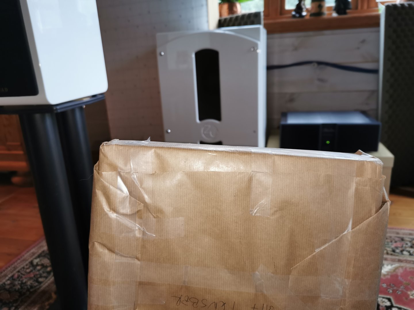

    R core transformator
    Endelig,burde ha gjort dette for leeenge siden.
    Spec og Parasound (John Curl) bruker og anbefaler sterkt R /C core transformator til preamp og kilde.
    Nå,bestilt,så får en håpe at påvirkningen blir redusert.
    Men har vel egentlig ikke troa da både NAD`n og Yamaha`n benyttet El trafo,
    som Curl nevner,men da er det ihvertfall prøvd og erfart.
    Som skal inn her

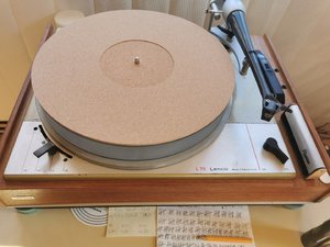

    Uff-mistet visst hodet en liten stund mens jeg bedrev tidtrøyte på finn.no
    Og det endatil med laber interesse..og så mangler en de resterende remediene o_O

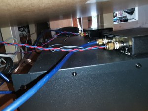

    Utrolig hva intern støy og nettimpedans betyr.
    Etter problem men vannpumpe+++ og jording problematikk ble det anbefalt å sette inn en sikring med jordfeil bryter.
    Har i utgangspunkt felles jordfeilbryter.
    Det ble da besluttet å skille kursen til garasje med el-bil lader og vannpumpe med en sikring med jordfeil bryter.
    I samme slengen sa jeg "bytt også kursen til stereoen".
    Samme dag la jeg inn ett innlegg som jeg dagen etter slettet da lytte inntrykket ikke lenger stemte.
    Det låt tynnt/lean med en slags korona rundt stemmer/instrumenter første dag.
    Dagen etter var dette borte.Eneste forklaring er at det må gå strøm gjennom noe tid..innspilling av sikring.
    Dette tynne/lean med "korona" var borte og etter en uke har denne nye tilstanden ikke dukket opp,den varte bare en dag.
    Det låter nå annerledes enn tidligere,før bytte til smeltesikring,etter bytte til smeltesikring og nå en "tredje tilstand"
    Rimelig stabil,men på langt nær som tilstanden når en gjør slik
    Som jo er umulig som fast forsyning.
    Men dette er nærmere
    Bort med smeltesikring og de to siste sikringer er nå skilt fra resten av kursene og dermed uforstyrret nærmere hovedsikring,
    dvs tilstand/oppkobling nærmere i første bilde.

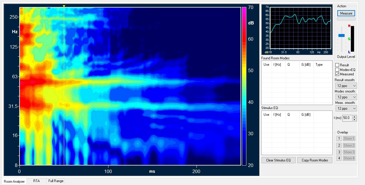

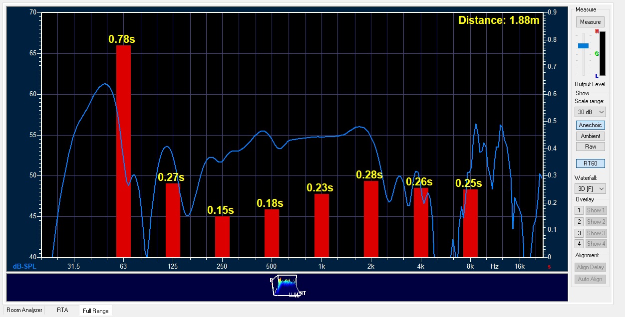

    Litt lek tidligere i varmen.Alt som heter vinduer og dører åpnet.
    Er vel litt mer effektivt enn ett lass med Glava/Rockwool?
    Egentlig liten hørbar forskjell,noe tydeligere,strammere bass,det var det.

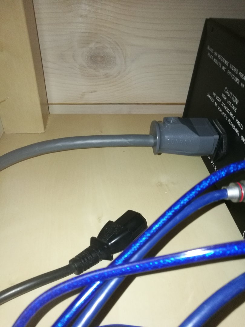

    DC på nettet,kontrollert tilført vha hårføner.
    Mobil plassert rett over trafo til effektforsterker.
    Hårføneren startes etter ca 30.sek og skrues av helt mot slutten igjen i videoen.

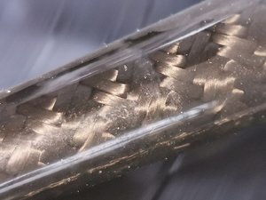

    Siden det nettopp var en diskusjon om nettkablers påvirkning.
    Den kabelen som har gjort mest ugagn var Electrocompaniet sin gamle flettekabel,målt til ca 700+ pF.
    Den forsterket støyresonansen noe fryktelig.
    De fleste nettkabler jeg har målt ligger rundt 200pF.
    En DIY med ca 100 år gamle ledere..2m ,godt under 100pF
    Utskjelte Nordost
    Med forbehold
    Heimdall 2> 10pF - 4 Ohm
    Frey 2> 8,8pF - 2 Ohm
    Tyr 2> 8pF - 1,3 Ohm
    Odin 2> 15pF - 1,33 Ohm
    Odin 1> 19pF - ? Ohm
    R= pr. 1000ft/304m
    C= pr. 30cm

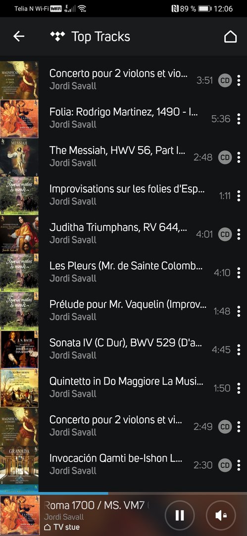

    Fikk spilt litt Rolf Lislevand i går kveld.
    Jordi Savall i morges før turen og fortsetter litt nå

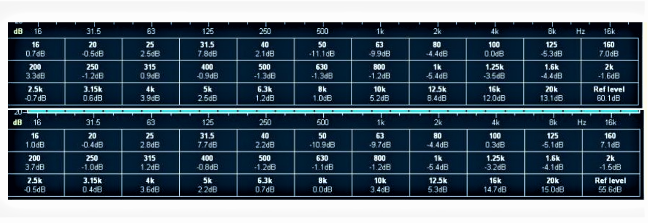

    Så en tur på loftet i går
    Den ene dippen opp og den andre ned
    Får ikke til hva jeg klarte med både Gallo Nucleus Solo og Confluence Pastorale
    Får vente og be om hjelp fra de lavere makter.
