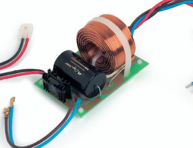

    Delefilteret i B&W 805S til sammenligning for den spesielt interesserte som forstår seg på slik (ikke jeg)
    (Bilde og tekst tatt fra test i High Fidelity (SE))
    Det sitter bara tre komponenter i det nya delingsfiltret: en kondensator, en spole och ett motstånd! I gengäld är kvaliteten helt i topp. Kondensatorn från tyska Mundorf är en specialframställd MCap Supreme variant. Bara filtret bidragr med 1 kg till högtalarens matchvikt.

    Noen som har peiling på komponenter som kan utale seg her ang de to delefiltrene?
    Pris/kvalitet osv?
    Pris/kvalitet osv?
    Ser at XTZ filteret er av 2.ordens mens B&W filteret er av 1.ordens type...
    Ser ut som XTZ filteret er dyrere med sine flere deler og foliespoler men hvis gjort riktig er vel et 1.ordens filter å foretrekke...
    Ser forøvrig ut som at det sitter supreme i begge filtrene og de holder høy standard,hvertfall XTZ med sin lave pris,men det hjelper lite hvis det teknisk ikke passer...
    32.803
    30.885
    1. ordens er tradeoff det også. Det finnes ingen gratis lunch i høyttalerdesign.
    Og det som kan se ut som 2.ordens filter kan like gjerne være 1. orden pluss sugekrets. Det kan spille veldig bra med 1.orden pluss sugekrets også.
    Mer detaljer:
    Det skrives side opp og side ned om viktigheten av gode kombinasjoner av høyttaleterminaler, spader eller bananstikker. Hva har man så på innsiden? Jo, en kabelsko av enkleste sort som kobles til elementet. Forstå det den som kan ???

    Oki,det er vel et krevende element når det gjelder delefilter har jeg forstått,har vel noen stygge oppbrytninger rundt 5Khz som må knekkes...
    Er dette delefilteret tilstrekkelig?
    Jeg regner med at konstruktørene har hatt stålkontroll på dette, så det hadde jeg ikke bekymret meg særlig om
    32.803
    30.885
    Ja, hvis det er 1. orden pluss sugekrets.
    Til sammenlikning bruker mine høyttalere en 5"-variant av Excel, og de filtreres 1. orden pluss sug. Resonansfrekvensen for 5" Al-Mg er ~8.5kHz.
