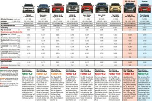

    Tror ikke denne tabellen kan gjentas ofte nok..:
    Vis vedlegget 381833
    Den viser at EA189 har høyest utslipp ved virkelig kjøring. Dette er ikke Iht Euro test cycle som ofte kjøres i benk under optimale betingelser Jukset til VW besto fremdeles i å benytte ulovlige remedier slik at bilen gikk i en ulovlig modus ved testing. Saken dreier seg ikke om VW sine motorer slipper ut mer eller mindre enn andre i praksis, men at de har jukset så inn i hampen og for som fortjent pga det. Lik det eller ei. Prøv gjerne å bagatellisere det, men det kommer ikke til å hjelpe kassa til VW.

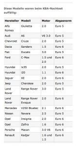

    Det er blitt fornøyelig å følge Voff og Ole-Martin. Men den tyske statsadvokaten har nok ikke samme syn på saken.
    Her er status. KBA gjennomførte altså fullstendige tester, statiske og dynamiske, av populære dieselbiler i Tyskland. Resultatet ble kunngjort i april.
    Disse bilene fra andre merker enn VW/VAG har ulovlig store utslipp (se skjema), og er blitt tilbakekalt pga dette (630.000 biler). Totalt sjekket man 53 dieselmodeller. 27 klarte seg, resten hadde ikke tillatte NOx-utslipp. Kun BMW klarte seg unna, blant tyske produsenter.
    Da man sjekket Beetle, Golf Plus, Passat og Polo fant man software som skulle manipulere utslipp av NOx i testoppsett, mens samme biler har mye større utslipp i praktisk kjøring.
    Til Voff, KjellR og Ole-Martin: MEN DET ER KUN VW/VAG SOM HAR SLIK SOFTWARE-MANIPULASJON AV TESTOPPSETT. ET BEVISST FORSØK PÅ BEDRAGERI.
    Som vi ser i skjema under er det biler i både Euro 5 og Euro 6 med blant disse nye synderne, men de er altså alle i pakt med EU-regulativ, som tillater tiltak som skal beskytte motoren "ved spesielle temperaturforhold." Samme regulativ har man ikke i USA, der slike motorbeskyttelsestiltak anses som ulovlige. De fleste produsentene anvender slik beskyttelse når temperaturen går under 10 grader, noen få begynner på 15. Det betyr at norske biler under vinterhalvåret kjører med mye større utslipp enn offisielt oppgitt, forøvrig.
    VW/VAG bruker også slike motorbeskyttelsestiltak, I TILLEGG TIL FUSKESOFTWARE, for å lure offentlige myndigheter som skal teste utslipp.
    Her kan man virkelig bryne hjernen sin og se om VW/VAG har gjort noe som de andre ikke har gjort. KBA mener så, og det gjør også den tyske statsadvokaten.
    Nå arbeides det med å justere regulativet, siden en utendørstemperatur på under 10 grader ikke kan kalles "ekstreme betingelser" for en bilmotor. Heretter skal bilprodusenter måtte oppgi om de bruker slik motorbeskyttelse og hvordan denne gjennomføres, med hvilke utslippskonsekvenser, før typegodkjennelse. EU-regulativet har spesifisert et "thermovindu" som motorene skal arbeide i forhold til, men forskriften har vært så løselig skrevet at produsentene har kunnet tolke den ganske fritt.
    Det blir det slutt på.
    Ja, som den eneste eur5 motoren i den tabellen. En motor som ikke finnes på markedet lengre. For Eur6 motorer har VW lavest overskridelse, og BMW som en av verstingene. Og hovedpoenget som jeg mener folk flest ser; det er revnende likegyldig hvilken bil du velger; regelverk og oppgitt utslipp er en vits!

    Vis vedlegget 381854
    Hvordan klarte VW eur6 motorer seg i denne testen?
    Jeg er klar over at EA189 er Euro 5 og at denne tabellen viser et målt forbruk i noen reelle situasjoner, men det er fremdeles ikke det denne tråden handler om ...... Start gjerne en egen tråd om virkelig forbruk vs oppgitt forbruk, optimalisering av kjøresykluser vs virkelig kjøring etc etc. Denne tråden handler om VW's uredelige løsning på å nå utslippskrav på det amerikanske markedet, et marked BMW forøvrig selger dieselmotorer, bare siden du nevnte de som Euro-6-versting.
