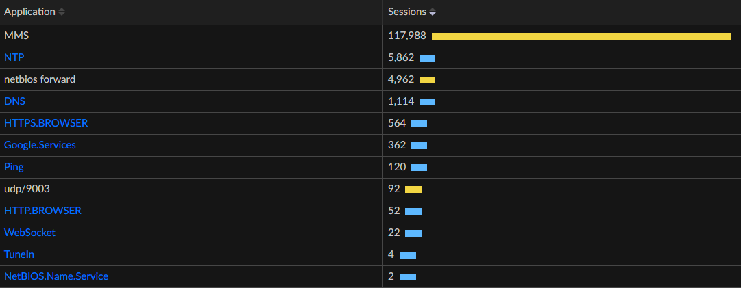

Jeg har en forsterker med Volumio installert og ser ganske mange porter som går via brannmuren. Fra loggverktøyet siste uke ser jeg
Siden jeg ikke har tatt i bruk Volumio enda så forventer jeg enda flere porter i bruk.
Bak en av de applikasjonene så ligger f.eks ett api hos Google. Alle disse snakker ut på internett, men trenger man alle de? Alt med gule søyler bli blokkert.
MMS, Microsoft Media Server,ble vel skrotet i 2008 mener jeg, så hvorfor bruke det?
UDP 9003 går utelukkende til broadcastadressen i subnettet.
FortiNet har en slik for innkommende porter på FortiGate, og Cisco har tilsvarende på sine produkter:
Og tilsvarende for utgående:

Takk @na_X . Ikke for å være utakknemlig, men litt nettverk kan jeg, og vet godt forskjellen på innkommende og utgående.
Skjermdumpen er fra FortiAnalyzer som får logger og events fra FortiGate, altså trafikk som rutes ut mot internett, eller kommer inn derfra.
Det andre er en scan av forsterkeren, som er tjenester den tilby, altså trafikk på innsiden av LAN-et.
Jeg klarer bare ikke å se for meg at en forsterker skal ha rollen som DNS-server, gitt at de har forholdt seg til standard porter.

Jeg kjører alt simpelt her hjemme av den grunn..
Da jeg hadde FTD så klaget alle hele tiden, men nå med FortiGate så er det relativt lite klaging. Med FG så kan jeg gjøre en del knoting før de hyler over seg 😇

Volumio er vel strengt tatt kun en musikkhub? Så det er vel kun konfigurasjon for kjente strømmetjenster det må åpnes for i brannmur mot Internet? Og alle dem jeg har hatt befatning med de siste årene med LMS nytter nå http(s).
Og jeg antar Volumio ikke har gjort det vanskelig for seg selv ved å benytte annet enn https for ekstern kommunikasjon med egen metadataserver? Denne er jeg usikker på om er tilgjengelig om man ikke har abonnement?
Høyere portnummer du har funnet som står å lytter er trolig benyttet til app device discovery, app connect og til å spille syncronisert musikk med flere enheter. Som da gjør at om man skal gjøre livet enkelt for seg selv bør trolig forstekeren plasseres i samme sone som telefon/nettbrett.
Gitt at forsterkeren har Samba antar jeg den også har oppsjon for lagring av lokalt mediabibliotek? Slik at man kan evt. ta ut slik kommunikasjon over nettet og kopiere alt til egen disk tilknyttet forsterker. Og evt deaktivere CIFS/SMB i forsterkeren som jeg mener man kan gjøre fra web GUI til Volumio.

Hvis den er preinstallert så er det en viss mulighet for at de ikke har installert, eller stengt for SSH, eller satt opp med bruker/passord du ikke finner, og/eller et sertifikat du heller ikke har, så hvis alt er i orden tror jeg kanskje jeg ikke ville ha brydd meg. ;)
Enig i at jeg ikke bryr meg om å logge på. Men jeg er nysgjerrig på hvorfor den er så snakkesalig, og hva den snakker med hvem om hva. Jeg er helt sikker på at mye av det er unødvendig og kanskje til og med sikkerhetshull.
Hvordan har du funnet ut at den er snakkesalig? Brukte du nmap? Den viser bare åpne porter.
Skal du se hva den holder på med så må du inn med wireshark, og om du ikke har vært forvirra før så er det absolutt veien å gå. 😂
ynot
01.06.2006
2.802
2.063
Jeg har brukt wireshark tidligere, og det funker. Men jeg har bedre verktøy for visibilitet ;)
Jeg bruker FortiGate brannmur og FortiAnalyzer for logging/visibilitet. Og den viser meg veldig mye og kan masere logger og events, og lage play books mm

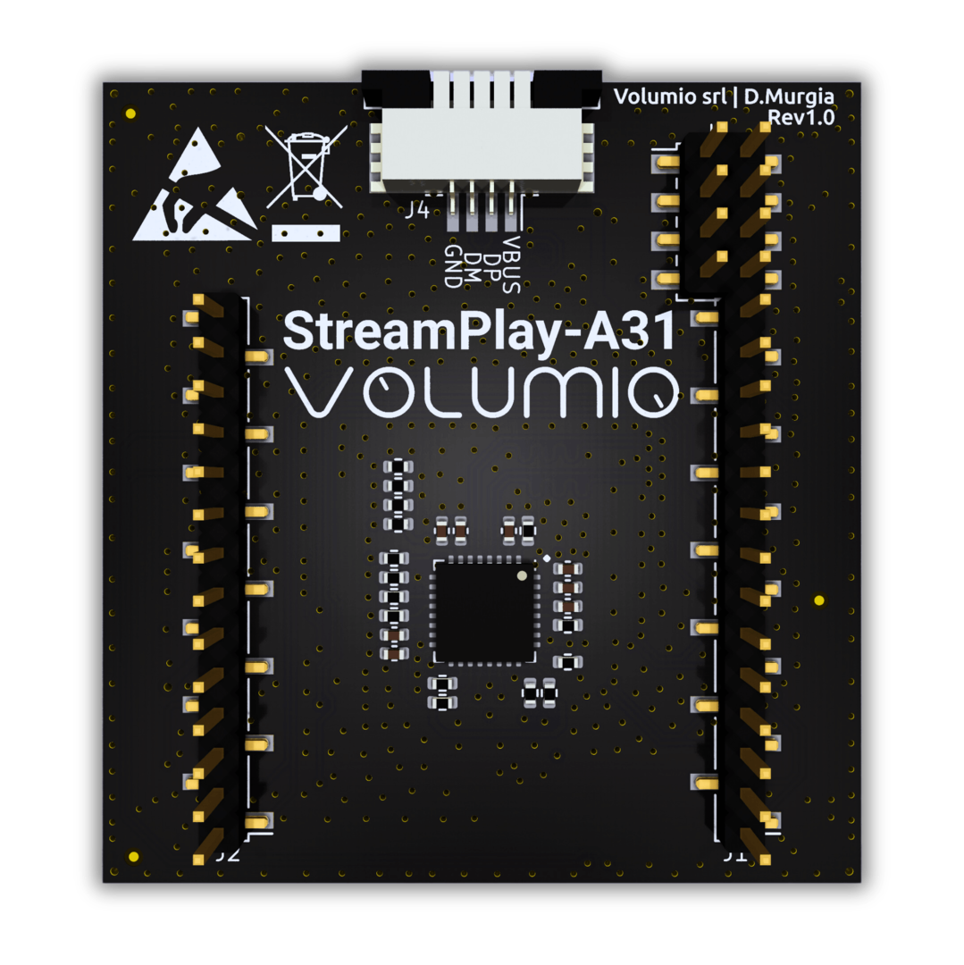

@ynot - Litt nyskjerrig på hvilken forsterker vi snakker om?
Er det muligens et OEM produkt som nytter denne StreamPlay modulen? Eller er det den nye Motivo desktop spilleren deres?

Dette er Bladelius Oden 2. Alt er ikke på plass enda, jeg vet det er ny software på vei, men usikker på når den ankommer.
Forstår vi det slik at du betatester? Eller bare "leker" med en tidlig versjon?
