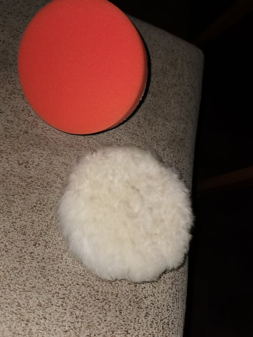

Ville startet med skumputen. Våt-poler med den til det ser OK ut. La det så tørke på lokket før du etterpolerer til slutt med den fluffy ulldotten.Trenger litt råd fra @soundscape på polering siden jeg er litt grønn på bruk av slikt utstyr. En pute i skum, en i myk bomull. Jeg har i tillegg polerduk. Hva og hvordan?
Tenkte å teste litt senere hvis jeg har noe energi igjen etter vedstablingVis vedlegget 876772
Will doVille startet med skumputen. Våt-poler med den til det ser OK ut. La det så tørke på lokket før du etterpolerer til slutt med den fluffy ulldotten.

Forslag til lakkrens?Det ble jo riktig blankt og flott dette. Er det dypere riper bør man bruke lakkrens på samme måte før man polerer. Men , noen småriper kan man leve med![]()
Du vet at ull kutter mer en skum? Mao, vil man oppnå bedre resultat med omvendt rekkefølgeVille startet med skumputen. Våt-poler med den til det ser OK ut. La det så tørke på lokket før du etterpolerer til slutt med den fluffy ulldotten.
Jeg har brukt noe Turtle Wax greier. Husker ikke helt hvordan boksen så ut , men de har noe som heter ripefjerner også. Har ikke prøvd akkurat denne.Forslag til lakkrens?

Nå er det vel ikke ull i den dotten, men noe syntetfiber tipper jeg....(lo-dotten/fluffy dotten var kanskje mer passende)Du vet at ull kutter mer en skum? Mao, vil man oppnå bedre resultat med omvendt rekkefølge
Sorry, mener ikke være påståelig, men ull i alle dets former og stoffer brukes til cutting eller ripefjerning.Nå er det vel ikke ull i den dotten, men noe syntetfiber tipper jeg....(lo-dotten/fluffy dotten var kanskje mer passende)![]()
Ok, skiter i det seff, alle er lykkelige, men det jeg sier er riktig.Tror sound har rett med hensyn til materiale. Ble ganske statisk etter poleringen ja så tyder på syntetisk.

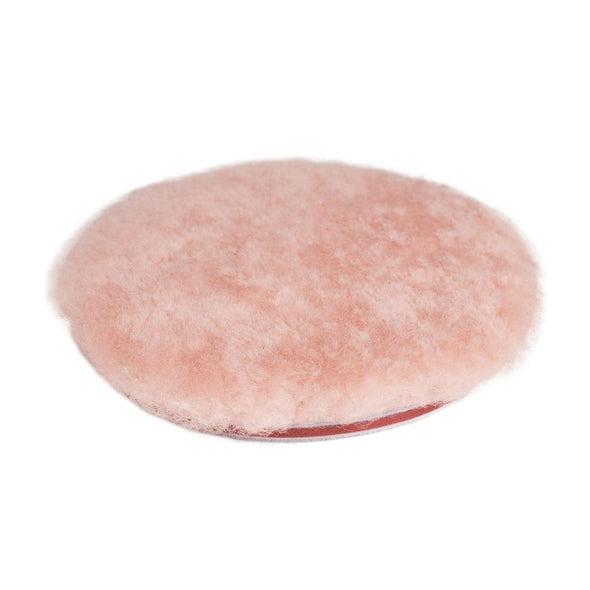

Det som han som har rett sa, «For å avslutte er en ull pute mindre egnet på grunn av små riper som hårene etterlater seg. Det er best å bruke skum eller mikrofiber som finish pute.»
Cartec Woolpad Cutting Orbital 150/170 mm -
Ekte ullpad for polering av de dypeste ripene og kraftigste defektene. Langhåret ull for grundig polering. Denne puten er designet for DA poleringsmaskin.www.bilpleielarvik.no
