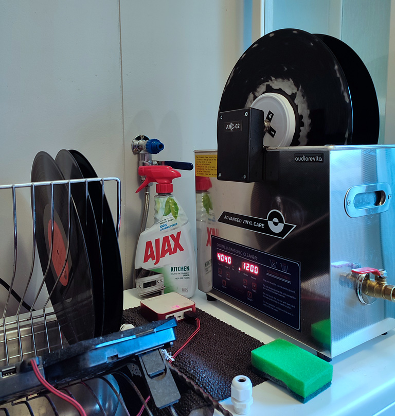

Ser ut som mange forskjellige oppskrifter for å vaske vinylen.
Den spesielle UL-vaskeren HoJ tipset om er fantastisk enkel.
1. Fyll karet med vann fra krana
2. Dusj vinylen med Ajax Kitchen på begge sider
3. Svamp 2 runder på hver side......2 ganger
4. Sett Vinylen i vaskeren - max 2 vinyler pr. vask for optimalt resultat
Gunk og Drit og Statisk fra både nye skiver og gamle skiver forsvinner som dugg for solen - anbefales (y)

^ Du har full kontroll på innholdet i Ajax kitchen?
Svampevask ? Noe av misjonen med en UL-vasker er nettopp å unngå fysisk behandling av vinylen.

Spin Clean syns jeg er mer effektivt til platevask enn ultralyd. Jeg har to SpinClean og bruker dem oftere enn ultralyden, en med rensevæske og en med rent vann. De fjerner flekker og grums, og støynivået er subjektivt mer redusert med noen grundige runder i SpinClean. Supervarianten er bløtlegging og skrubb i SpinClean før ultralyd, men det er sjelden jeg gidder.
Har prøvd opp til 1:4 blåsprit:vann i ultralyden men syns ikke det gjør samme nytten.

1. ^ Du har full kontroll på innholdet i Ajax kitchen?
2. Svampevask ? Noe av misjonen med en UL-vasker er nettopp å unngå fysisk behandling av vinylen.
1. Nei, men er rask så huden på fingrene ikke løsner for mye....
2. Ja, men prosessen er nøye utarbeidet gjennom flere måneder med testing av alle oppskriftene som florerer på nettet (y)

Bruker UL-vaskeren som regel, men hvis det er fingermerker osv, så blir det først noen runder med knosti disco-antistat. Sammen med ul-vask så blir resultatet meget bra.
Vasker ikke en skive uten den fantastiske maskinen du tipset om - det er ikke enten eller for ingenting (y)

Bruker hfs-drinken ikke noe problem.
- 1 del isopropanol (ren fra Polet, eller "blåsprit" fra fargehandel)
- 7 deler vann, renset eller destillert
- 1 drp Zalo pr liter væske
Interessant, og nytt for meg som også er ny i platevaskebransjen :) Kan man bruke denne "drinken" i en VPI vakuum-maskin også?

Kan brukes i alle vaskere. Jeg brukte den i en VPI 16.5 i nærmere ti år.
I stedet for Zalo kan man bruke Ilfotol. Mange foretrekker det fremfor Zalo.
