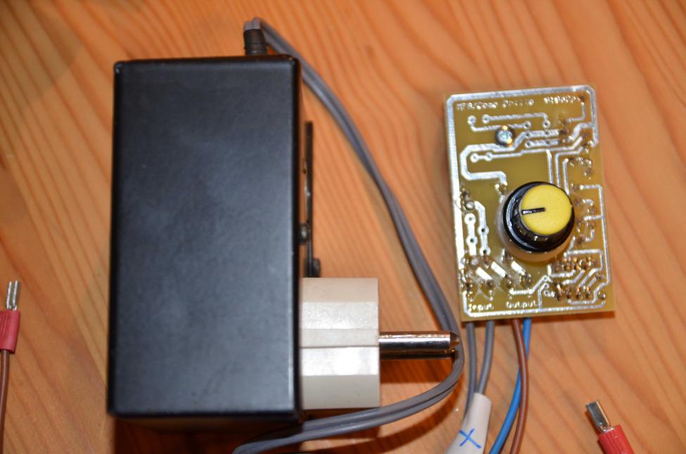

    Her kommer en beskrivelse i bilder av vaskeren min.
    Ultralydvasker
    Eumax er kjøpt på ebay.de med leveranseadresse i Strømstad, pris NOK 2051,- med frakt.
    De fleste andre delene er kjøpt hos no.rs-online.com.
    Motor og motorfest
    Motor er en 12 volt DC motor, RPM 5
    Festet er et VHF-antennefeste som jeg hadde.
    Strømforsyning og regulator
    En eldre Mascot 12 volts batterieliminator og en trinnløs hastighet regulator for 12volts DC motorer
    Regulator gjør at vaskeren kan reguleres fra 15 min på en omdreining til 2,5 omdreining pr, min.
    Aksling
    Akslingen er et avkappet flatt trebor med 7mm diam fra Biltema.
    Akselstopperne hadde en indre diameter på 6mm, borret opp til 7mm. Rulllager (disse ble ikke brukt)
    Drev
    Vinkeldrev av nylon med utveksling 1:2
    Plastglasskasse
    Den er laget av plastglass kjøp på Biltema. Saget med vanlig vippesag på lav hastighet.
    Limt sammen med epoxylim.
    Kasse med aksling
    Avstandstykkene mellom LP er laget av brødfjøl fra Clas Olsson
    Satt sammen
    Prøve-vasking
    med en på 2,5 min på en omdreining. Vann, blårens og såpe.
    Ser ut til å virke bra,,:)

    Very nice! Er i gang selv!
    Har du drenering i karet ditt?
    Ultralydvasker
    Vis vedlegget 181461
    Virkelig fin vasker DIY med sjel,
    Om du ønsker noen tilbakem. måtte det vere å øke effektiviteten (dvs vaskekraften)
    ved å senke platene lengst mulig ned i karret dvs helt ned til akslingen butter i karret, da kan du senke vannivået i karret noe som øker ultralyd effekten,
    Har du skikkelig møkkete plater er min erfaring at et minimun antall plater (stor avstand mellom) gir høyest vaskeeffekt.
