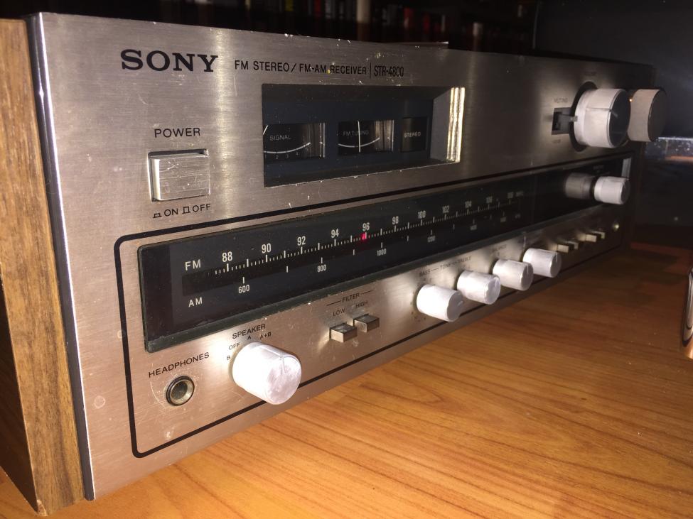

    Har koblet opp 1 Sony STR-4800, Micro Seiki MB-10 og Electrocompaniet Cube høyttalere. Dette spiller i andre enden av stua i forhold til de 2 ordinære oppsettene. Dette er ikke permant, Sonyen står vanligvis i Skrivarstua mi.

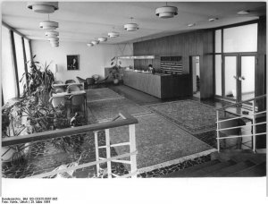

    En bild från Sportforum/Kongreszentrum/Hotel i Hohenschönhausen, Berlin-Ost.
    20 stk Effektförstärkare MEG (Musikelectronik Geithain) V 941. Jag har 1 stk i min samling...
    Här bodde och tränade de östtyska elitidrottsmännen/kvinnorna under 1980-talet.
    Så här ser det ut nu:
    https://www.berliner-kurier.de/berl...enhausen-das-spukhotel-der-sportstars-1168588
    Vedlagt bild visar byggnaden från "förr i tiden".

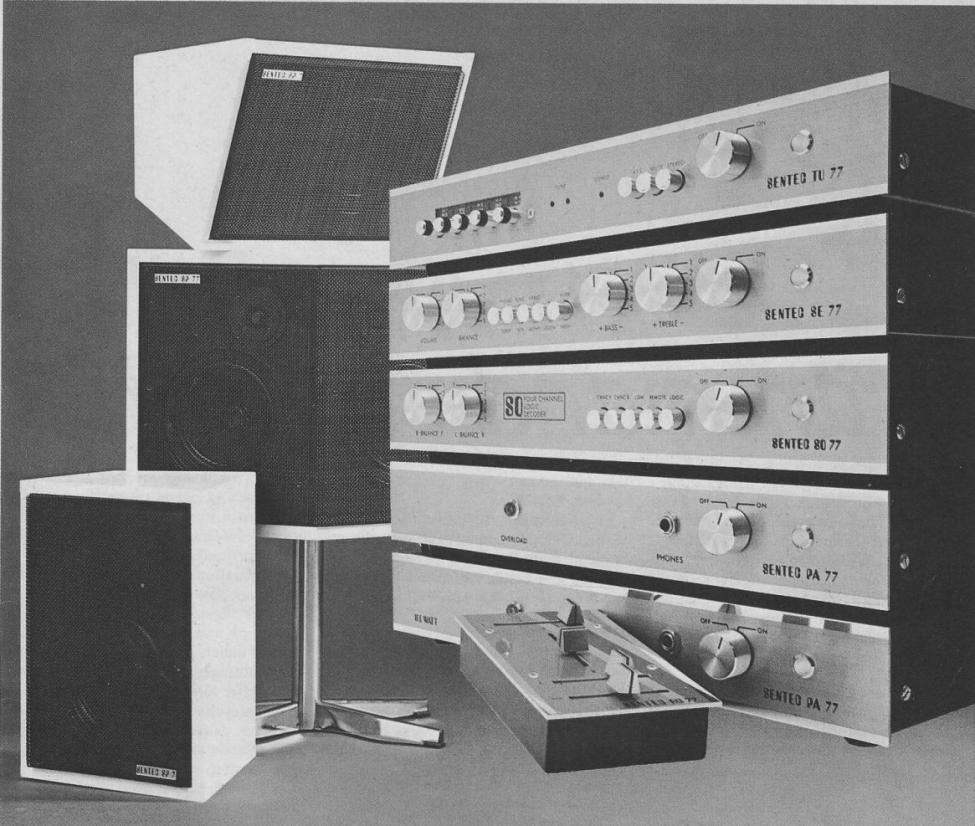

    Våknet en morgen av at min Sentec PA77 prøvde å få fyr på høytaleren.
    Kortslutning i utgangstransistor og maks likespenning rett ut på høytaleren.
    Hur gick det med högtalaren?
    Not so good ...
    Spolen i basselementet (tror det var et KEF B110?) smeltet fullstendig.
    "Problemet" med Semicon/Sentec PA 77 är att den inte har skyddskrets på högtalarutgången och vid genomslag (kortslutning) i en av (eller båda) effekttransistorerna får man likspänning ut genom högtalarkabeln. Detta kan förebyggas genom att montera elektrolytkondensatorer på högtalarutgången; förslagsvis 4700 uF 70 V; men då blir ju förstärkaren inte dc-kopplad. Jag tvivlar på att man hör någon försämring. PA 77 är inte high end direkt...
    Ikke 'high-end' --- der er nok mange uenige du.
    PA77 har riktignok ikke mer enn 30W per kanal så noe ekstremt kraftig forsterker er det ikke. Dog skal sies at den leverer de 30 W ved 0,01% forvregning... Men en frekvensgang på 15(mener jeg det er) - 110000 HZ med +0/-0,5dB er vel 'high-end' det holder.
    Svakheten med PA77 er, som du dessverre har opplevd, at den er DC-koblet hele veien. Det er kun en kondensator per kanal i hele signalveien og ingen sikringsfunksjon som beskytter høyttalerne ved feil i forsterkeren. Til gjengjeld er heller ikke forsterkeren beskyttet mot feil ved høyttaleren eller oppkoblingen.
    SE77 matcher PA77 veldig godt, med samme ekstremt flate frekvensgang. Den er målt til 15(tror jeg det er) - 80000 HZ med +0/-0,5dB gjennom RIAA-trinnet. Dette er en frekvensgang så flat at det er ytterst få forsterkere som matcher det.
    Jeg har selv lest (og har kopi av oppslaget) fra en 'hifi-bibel' fra det glade 70-tall så dette er ikke tall jeg finner på. Nederste frekvens er jeg litt usikker på, husker ikke helt om det var 12 eller 15 HZ det ble oppgitt men øverste er jeg sikker på.
    Har selv et SE/PA77-sett som jeg bygde fra nakent print (ingen merket komponentplassering) på yrkesskolen i 1978. Den spiller strøkent den dag i dag, aldri vært åpnet igjen etter bygging. Mesteparten av tiden dratt 2 par høyttalere (seriekoblet pga impedansen, den kan ikke ha under 8 ohm) og til tider spilt i forvregningsland. Ikke med mine fingre på kontrollene riktignok, men likevel... Glimlampa som sitter som forvregnings-indikator lyser opp ved 0,1% forvregning.
    Lite egensus i forsterkeren generelt, dessverre litt mer via RIAA-trinnet men absolutt ikke noe problem.
    Den største ankepunktet mitt mot forsterkeren er at den mangler avkobling av strømpulsen ved av/på, en må derfor være veldig nøye med at PA77 er den siste enheten i hele anlegget som slås på - og den første som slås av. Hvis ikke smeller det stygt og i beste fall har man blåst av støvet på bassmembranene. I værste fall...
    Jeg løste dette og det faktum at den har for få innganger ved å koble den opp med en timer/fjernkontroll/styringsenhet fra NEC og bruker denne som av/på for hele anlegget samlet. Det gir meg også 2 innganger til.

    Artig å se bilde av hele 77-serien samlet. Etter jeg hadde bygd og begynt spille med min SE og PA tilbake i 1978 drømte jeg om å få satt opp et slikt system med tuneren (selv om jeg ble fortalt den ikke var av de beste ikke mine ord altså, kjenner ikke til den selv), forforsterkeren, ambiophoni-/quadrophoni-enheten (noe ekte 4-kanal var det vel ikke snakk om) og to sluttrinn av 50W utgaven.
    Tror jeg til tider så like drømmende ut som jenta på bildet... 😁😁😁

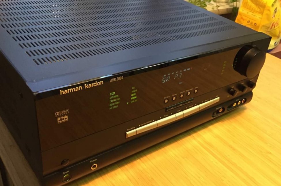

    Harman Kardon HK AVR 2000 från år 2001. Billig; 500 kr betalade jag.
    Man kan koppla ur digital sound processing och köra den i analog 2 kanals stereo.
    Då låter det bra, tycker jag.
    Tonkontrollerna och balanskontrollen är av traditionell typ.
    Men den är ju "värdelös" i Norge - den har analog radiotuner; inte DAB.:cool:

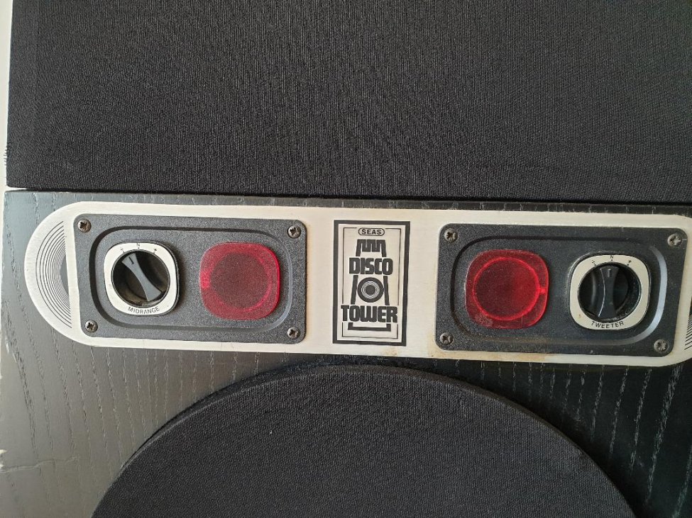

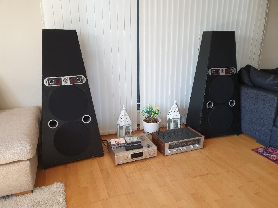

    Kom over disse for noen uker siden, har aldri sett de til salgs helt komplette tidligere...... så jeg måtte bare ha de. Husker jo godt den mer firkantede versjonen som het Disco47 med samme elementer og har hatt flere sett med DD tower, men aldri denne. Spiller man "riktig" musikk så spiller de faktisk slettes ikke gæli, de er lettdrevne så det holder, det foregår ikke mye i de dypeste oktaver, men er ganske voldsomme fra ca 40 hz og oppover.
    TTACH=CONFIG]575209[/ATTACH]
