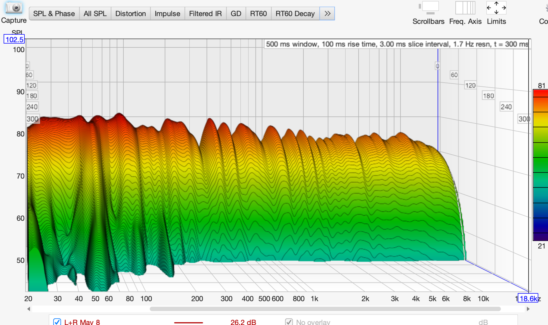

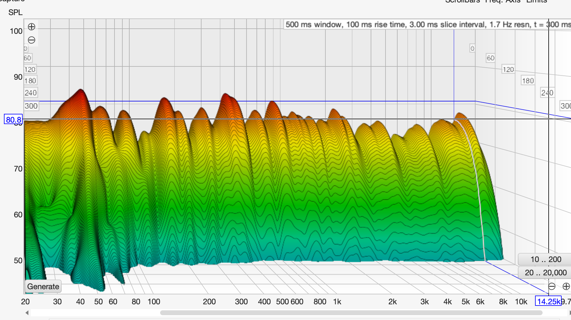

    Hadde jeg fått temmet den pukkelen rundt 45-50 Hz nå så...
    Delvis tettet bassport, uten at det går ut over resten. Helt tett = flatere kurve men dårligere på alt annet.

    Og i mellomtiden kan man jo irritere seg litt over superhørselkone som ikke er så opptatt av verken målinger eller musikk.
    Hun: " Bassen skjærer litt i ørene og alt virker litt urolig i forhold til dine (Marten Parker Duo, red. anm.). Liker dine bedre, men disse er morsommere".
    Den musikk og basselskende datteren: "Disse (Frigg) låter mye morsommere og stemmene er finere. Mer fyldig og så hører jeg ting som jeg ikke har lagt merke til før".
    Jeg:
    Marten måler slik hos meg:
    Og her er det beste jeg har klart med Frigg (begge med suber):
    Jeg:
    Vis vedlegget 1128047
    Og her er det beste jeg har klart med Frigg (begge med suber): Vis vedlegget 1128051
    Er det ikke bittelitt fristende å prøve dsp? Jeg synes disse målingene ser godt egnet ut for litt dsp. Ingen store suck-outs, men noen topper som kunne dras ned litt. Beklager banning i kjerka :)
    Bittelitt, men ikke nok 🤣

    He he. Jeg har både en DSpeaker X2 og en MiniDSP SHD Studio stående som jeg ikke bruker. Du er hjertelig velkommen til å låne en, eller begge til litt testing hvis du ønsker.
