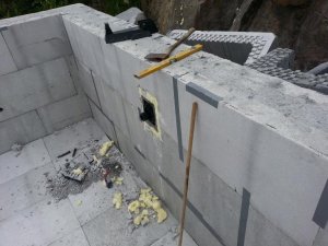

    Ferdigstøpt. En veldig enkel operasjon. Blandingen som ble brukt var Flyt 18, og styrken var B 30. Nedre del av betongen ble fiberarmert uten at det var tilsiktet.
    Griffenfeldt
    31.12.2008
    8.023
    4.188
    I en blokk
    Da hadde du flaks at Bewi'en holdt. Jeg har sett Bewi bli fyllt med tynn betong og det raste ut. B30 er tung å jobbe med! Brukte du slangevobrator til å disse med?
