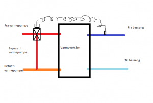

    Hva slags varmepumpe er det du har, merke?
    Selv har jeg IVT optima tilkoplet gulvvarme, denne er det i hvert fall ingen problemer med å gå inn i menyene og endre innstillingene til når pumpa skal produsere varme uavhengig av utetemperaturen, dvs. jeg kan selv angi om og når pumpa skal stoppe varmeproduksjonen.
    Ellers ville jeg som du er inne på sett på muligheten til å ta ut all varmen pumpa produserer i oppvarmingsfasen til bassenget, når tempen er kommet opp i bassenget blir jo behovet mindre.
    En måte å regulere dette på er å montere en treveis shunt ventil på innløp varm side av varmeveksleren og termostatføleren på innløpet fra basseng til varmeveksleren.
    Noe sånt som vedlagt skisse..

    Den der var ikke dum Maskinisten :) Jeg har ikke så mye greie på hvordan shunter fungerer, men jeg tror jeg skjønner tegninga. Shunten måler på temperaturen på tilførsel både på kald og varm side. Når disse når innstilt diferens stenges varmetilførselen, og varmvannet føres "ubrukt" tilbake til varmepumpa som så vil stanse varmeproduksjonen iht innstillingene. Varmepumpa mi heter Thermia Diplomat, og etter litt gransking har jeg funnet ut at jeg kan manipulere den. Den har varmestopp og jeg kan stille utetemperaturen. Resten handler bare om å stenge ned varmestokkene for å få max flow. Har jeg skjønt dette riktig da?
    maskinisten
    09.02.2008
    277
    80
    Meløy, den stille fjærding
    Ja, nesten helt riktig, sånn som jeg skisserte så er det kun en temp sensor på kaldt innløp fra basseng, som igjen regulerer mengden varmtvann fra varmepumpa igjennom veksleren med shuntventilen, og riktig som du sier den sender varmtvannet i bypass tilbake til varmepumpa når ønsket temperatur i bassenget er nådd, og varmepumpa vil da som du sier etter hvert stoppe.
    Shunten vil strupe ned tilførselen til varmeveksleren gradvis etter hvert som temperaturen i bassenget stiger, ved vedlikeholdsvarme vil shuntventilen sende en liten mengde varmvann igjennom veksleren og resten tilbake til varmepumpa.
    Kan nok tenkes at en rørlegger har en annen eller kanskje bedre ide til regulering, men jeg vil tro at denne måten å regulere på vil kreve lite ettersyn og manuelle justeringer i ettertid, noe finjustering i oppstarten vil det nok alltid bli.
    Du har etter det jeg forstår en bra varmepumpe, hvis jeg har forstått det riktig så har de skruekompressor og inverter som justerer omdreiningene på kompressoren opp og ned ved behov, dette er etter mitt skjønn en bedre type regulering enn varmepumper som reguleres kun med start/stopp.
    Edit: Og ja, som du sier resten er bare å muliggjøre avstenging og videreføring for å få maks flow til varmeveksleren ved behov.
