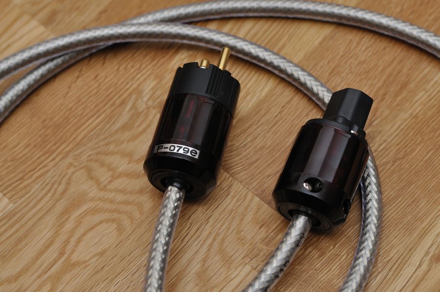

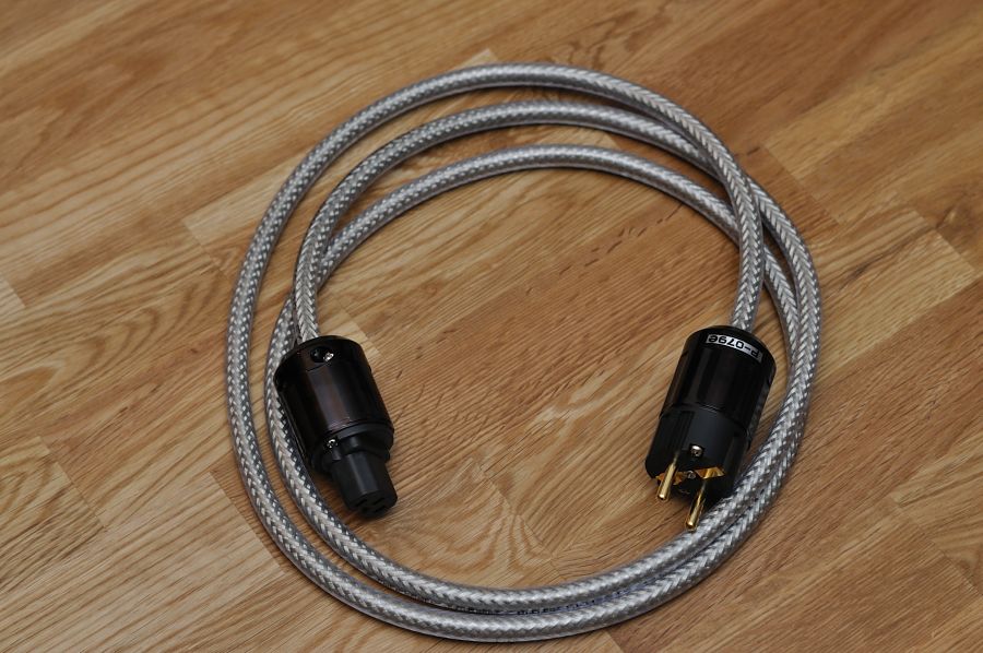

    Da vil vi vise frem det endelige resultatet, og det ser ikke så verst ut.
    Et nærbilde kan vi vel tåle?
    Da er vi ferdige. Stereofix skal ha stor takk for at dette gikk knirkefritt og at han bidro med sin kompetanse og verktøy. Stereofix fikk kaffe, Cola 0, og smake på sjokolade med "polkagris" i kjøpt på Tax-Free på Kastrup nylig. Han hastet deretter hjem i snøkovet her oppe, for å bytte ut høyttalerterminalene på sine egne høyttalere med noen nye og med stor sannsynlighet langt bedre høyttalerterminaler. Vi diskuterer neste prosjekt (som er en XA800 Mk.III som skal flytte inn i ny bolig snart) samt om vi skal hive oss rundt på hver våre Hawthorne prosjekter. Noen timer i sjå, så blir det nok noe fint der også.

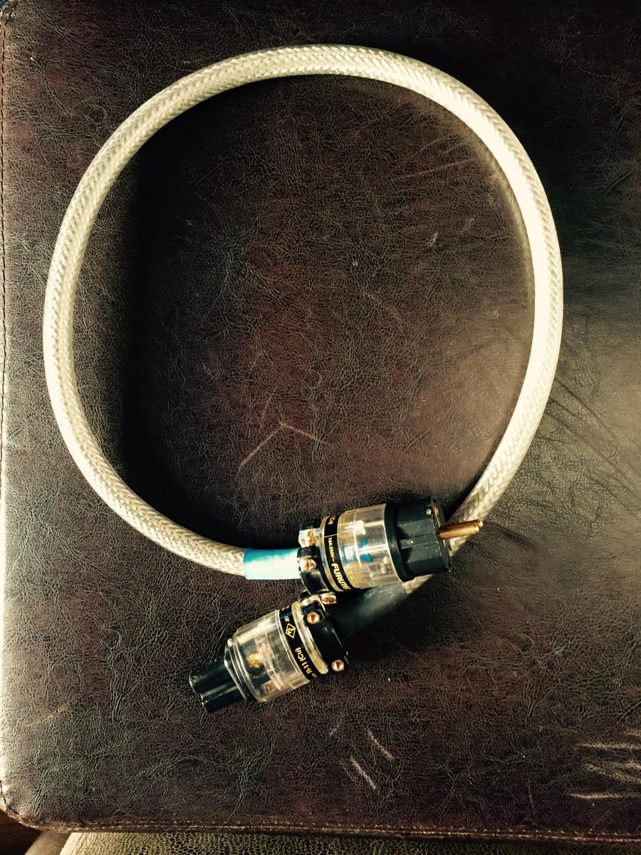

    Roter litt i bildearkivet her og kommer på at jeg har enda en Ölflex liggende jeg ikke monterte helt ferdig her.
