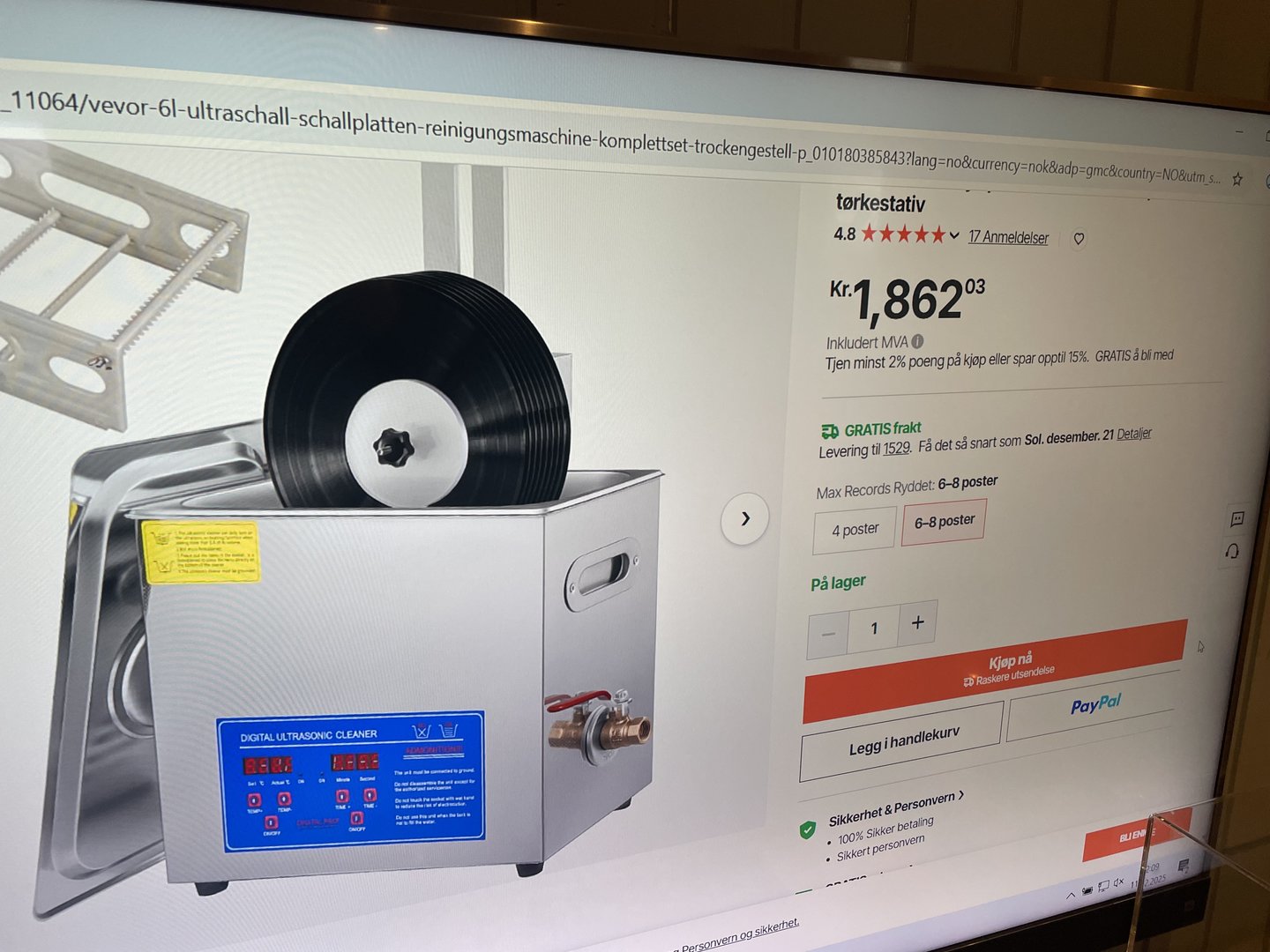

Jeg har den, brukt mye i det siste. Ingen erfaring med andre men det har mange andre. Bråker som et h**vete så må kjøre den en plass som menesker ikke oppholder seg.
Redman
20.05.2025
62
61
Meløy
Ja det blir jo det da :D jeg kjører 4 plater om gangen, bruker 2 spasere mellom hver plate. Plater som er vasket/rengjort på forskjellige manuelle måter ble mye mindre knitrete etter en tur i maskina.

Ok😆 Men det blir rent?
Det korte svaret er ja.
Det lange svaret er at jeg bruker isopropanol og fotovæske i tillegg. Jeg har til og med kjøpt et lite Vevor destillasjonsapparat i tillegg og bruker kun destillert vann. Det er sikkert helt overkill og direkte unødvendig, men det tilfredsstiller mine autistiske trekk så da så :rolleyes:😁😁
Motoren går litt vel fort, så jeg kjøpte en trinnløs strømforsyning også. Kan være det går litt fort med den også til og med, har den alltid justert helt på minimum. Platene på Vevorvaskeren henger kun på ene siden av karet, så det er litt mye belastning på akslingen. Etter tusen skiver vasket eller så hang den voldsomt med nebbet, så jeg laget til et arrangement med ei lita fjøl og et hjullager på enden av akslingen for å få den til å stå i vater igjen. Funket som snus.
Jeg vasker batcher på 48 plater per vaskevann, 15 eller 20 minutter per vask avhengig av mengde synlig møkk. Elementene ser ut til å funke finfint enda, så de er nok sikkert godt limt. Men som nevnt over så bråker den som en jumbojet, så kjør kona langt til fjells før du setter i gang 🥸😝

Jada, det går nok helt fint det. Dersom du har veldig kalkholdig vann i springen er det vel sjanse for at det kan bli noen synlige avleiringer dersom det er store dråper som tørker på plata etter vask. Jeg kjøpte noen sånne sømløse (eller hva det nå heter) mikrofiberkluter som jeg drar av vaskevann med etter vask. Tipper det eliminerer problemstillingen vesentlig.

Det sies vel også blant de som har greie på det at fotovæsken jeg bruker helt fint kan erstattes med en dråpe zalo eller to. Målet med den er egentlig bare å redusere overflatespenningen til vannet slik at det renner bedre av platene mens de snurrer oppi der

Og forresten mens jeg husker det; den slangestubben som følger med har plastgjenger i enden som skrus på karet. De plastgjengene blei slitt ganske fort hos meg og det rant i nær sagt alle himmelretninger når jeg skulle tømme karet. Sveivet rundt noen runder med gjengeteip, så ble det tett som et formannshue. Kan være lurt å ha på gjengeteip med èn gang istedet, tror jeg.

Så bare rent vann med to dråper zalo i karet fikser jobben? 🙏

Ah. Når jeg ser for ANDRE gang på bildet, så er nok den der rolls royce-varianten av min vasker 😝😝😝 Min er ikke digital for fem flate øre

Vann biltema 7 deler
Isopropanol biltema 1 del
noen dråper Zalo
Dette etter anbefalinger her på huset @Musikkmannen . Jeg tar ingen ansvar :p
Jeg kan godt ta det ansvaret jeg! 😆😆😆
Jeg har kanskje litt mindre isopropanol, 9 deler vann og 1 del Isopropanol. Fyller på litt underveis også da, det damper vekk en hel del underveis. Det stinker svidd coyote i hele residensen mens vaskinga foregår 🥸

Ser de har en som er noen hundrelapper billigere. Sikkert helt lik sånn i funksjon. 🥳

Har også en. Har vasket 45plader over 2dage og har aldrig set så rene riller før. Vasker 3 ad gangen, 15min.
Benytter 5l dem.vand. 5cl Isopropyl alc. 2.5cl Foto-Flo. nok til 45plader og så ud.
PS. Pladeakslen hænger på begge sider.

Hei dere som har akkurat den som er avbilda i første post; hvor sakte kan den kjøres?
nils valla
05.07.2012
1.235
339
Min model er uden de store ringe til beskytte mitter-etiketterne, snur tilpas langsomt til væsken ikke sprøjter på.
Varmer forøvrigt vandet op til 40grader
