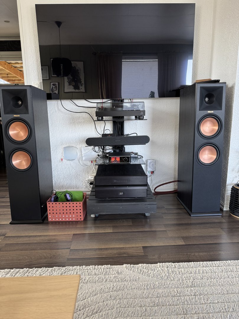

    Per dags dato har jeg ett sett med Klipsch rp-280f reference høyttalere som drives av en Bryston 14b sst2 effektforsterker og en WiiM ultra streamer.
    Jeg har ingen akustiske hjelpemidler ( har et gulvteppe ), og ikke et dedikert rom for anlegget.
    Har hatt Klipsch i ca. 10 år og lysten til å prøve noe annet er virkelig høy. Nå har jeg aldri brukt mye penger på hifi generelt, men gikk til anskaffelse av Bryston effekt samt WiiM ultra tidligere i år. Dette gjorde så absolutt at Klipsch ene våknet til live etter mange år med en Onkyo surroundforsterker til å drive dem.
    Så nå kommer mitt store spørsmål: Vil høyttalere som f. eks:
    Ø Audio Icon mk1, Fyne Audio F703 eller Spendor D9,2 endre merkbart lyden hjemme hos meg, eller er det rett og slett ikke så stor forskjell på en av disse kontra mine Klipsch rp-280f?
    Jeg spiller hovedsakelig rock, men det hender at noe pop og andre sjangere også blir spilt.
    Er det en eller flere som har erfaring med en eller flere av de ovennevnte høyttalerne og som også vet hvordan mine Klipsch spiller og vil si noe om hva jeg kan forvente om jeg oppgraderer?
    Er redd jeg bruker masse penger og blir litt skuffa over at lyden ikke blir merkbart endret/bedre..😅 Vis vedlegget 1112887
    Klassisk problemstilling. Jeg er sent på ballen her og vet ikke om du har plass til flere tips;) Jeg har Ø- Icon selv og har sett annonsen din på torget, så derfor hiver jeg meg på.
    Det jeg lurer på er hva du ønsker bedre eller forskjellig med lydbildet du har i dag? Det synes jeg ofte er et godt sted å begynne.
    Høyttalere er generelt den komponenten som objektivt kan endre lyden mest, både med integreringen i rommet, men også selve lydsignaturen i anlegget. Jeg bruker å si at høyttaleren bestemmer "klassen" på anlegget, mens det andre kan optimalisere innenfor den klassen.
    Ø Icon har bassportene på den ene siden av høyttaleren så den har en integreringjusteringsmulighet ved å plassere de med porten innover eller utover. Da de kostet 75.000,- var de et røverkjøp til prisen. Jeg tør ikke anbefale de til rock fordi rock kan bety så mangt, men kan trygt anbefale de som en alroundhøyttaler med stor kapasitet. De vil være litt bredere enn høyttalerene du har nå, så ser ikke at de passer godt i plassering du har nå, men hvis du har muligheter til å ha anlegget et annet sted eller snart skal flytte betyr jo ikke det så mye.
    Tipset om at Kvålsvoll holder til i nærheten er et godt tips. Ikke sikker du trenger å gå over bekken etter vann. Han kan håndtere både romakustikk og EQ så en god lytt og prat med han kan det være du får mye ut av. Høyttalerene hans sies å være veldig dynamiske og vil kunne passe godt til rock. De trenger vel sub, men det ligger et par Kvålvollsuber ute på torget som kan hjelpe litt på budsjettet.

    Takk for et langt og godt svar 🤩
    Ser jo det at høyttalere som er større og bredere enn de jeg har ikke passer helt inn der anlegget står nå..😏
    I rommet jeg ettervært kan flytte det til blir det nok ca 3 meter mellom høyttalerne og det håper og tror jeg skal holde, samt så blir det forhåpentligvis lettere å plassere ting riktig i forhold til rommet og lytteposisjonen 👌🏻

    Så bra!! 3 meter mellom høyttalerene begynner å likne optimalt. Et tips kan være å vente med å vurdere nytt til du kommer deg på plass i nytt lytterom😊

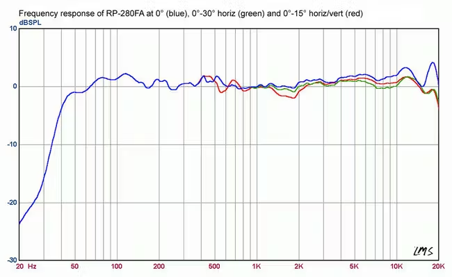

    Her i skyttergravene, hvor Stahlhelm er på, menes det at å tune en RP er fåfengt. Nuvel. Det er neppe så ille:
    PK
    Et par-tre små PEQer i Ultraen fikser mye.
    1) PK (Peak) 250 hz +2 db Q=0,5 bør ordne mye av det litt tynne grunntoneområdet.
    2) High Shelf 2000Hz -1,5 dB
    3) High Shelf 6000Hz -1,5 dB Disse to fikser overskuddsenergien i mellomtone og diskant.
    Bare prøv. Superenkelt å reversere.
    Vis vedlegget 1113250 PK
    Hmm, må lese meg litt opp og sjekke ut det der! Takk 😊👌🏻

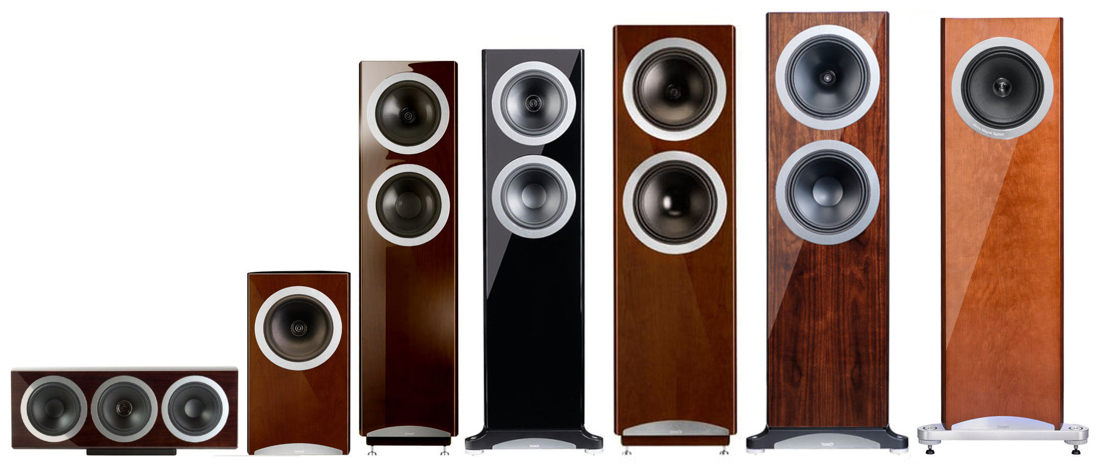

    DC10A er de til høyre. Ved siden av DC10Ti. Også veldig gode. Fyne er veldig like Tannoy ja :)
    Pent, men er ikke konsensus at er en økende heving av bass 3-5db under 200hz og et liten nedadgående trend fra 2290hz er det de fleste liker best?
    Hos meg låter en helt flat target kurve tynt og kjedelig ut. .. men nok om detter her, det er andre tråder hvor slikt diskuteres. Unge ører vil sikkert ha mere fall enn eldre som oss…som ikke har vondt av en rettlinjet topp..da ørene har fått aldersbestemt demping ..
