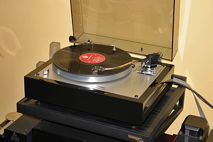

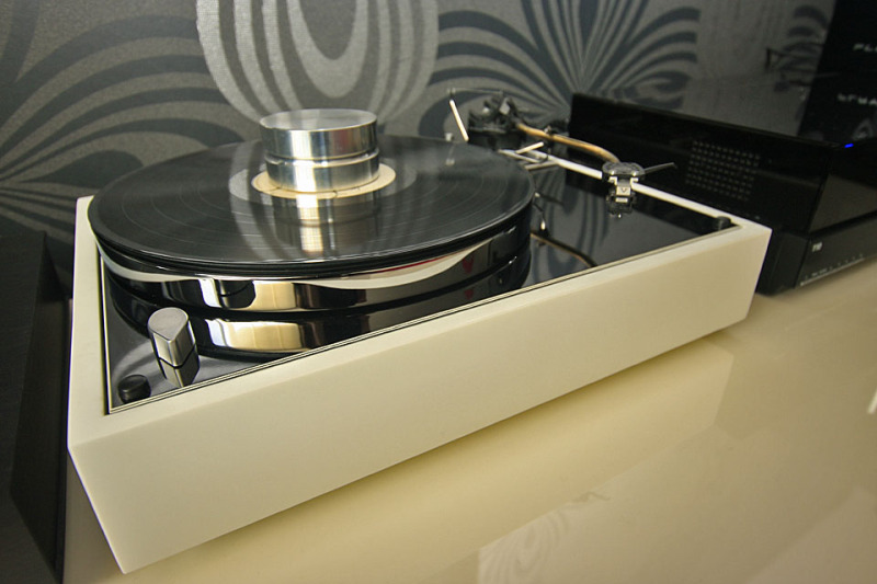

    Da kommer presentasjonen av en komplett TD 521 her, og det ER lengden det kommer ann på altså ;D
    L
    Lars.N
    [/quote
    Flotte bilder da fikk nesten lyst fyre opp 321 mkII bare som en mager trøst .

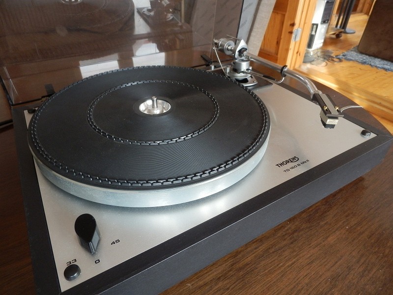

    Skjønner jeg må polere litt mer på min ja. Der var det mye blankt. Ikke værste fargen jeg har sett heller, selv om jeg foretrekker
    originalfargen på min late mkI

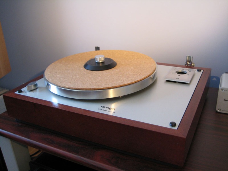

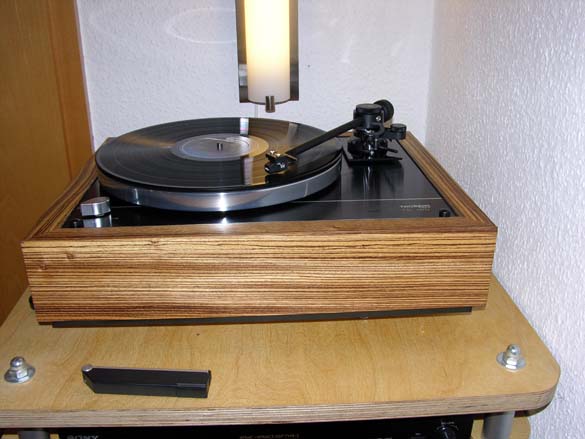

    TD-124 har endelig fått plinth.

    Det ble jo riktig fint.Gratulerer.
    Det ser veldig lyst ut, men er kanskje eik allikevel ?
    mutz
    04.01.2005
    1.057
    85
    Takk for det.
    Nei det er ikke eik. Lagde dette i bjørk hobbyplank som et prøveprosjekt. Nå har jeg det ikke travelt med å lage et mer forseggjort i eik, men det er planen. Må først bli ferdig å teppebelegge trappen.

    Skal teste ut litt forskjellige armbaser på min TD 521. Jeg lagde en som var identisk med originalen i MDF, men tenkte å prøve en sandwich i aluminium/kryssfiner/asfaltplater som en av alternativene. Skal også kikke litt på subchassiet om det har noen effekt å dempe litt der.
    Og kanskje en mere solid bunnplate.
    Ellers ønsker jeg å beholde plinthen urørt på denne spilleren, da den er såpass sjelden på markedet - og i veldig god stand.

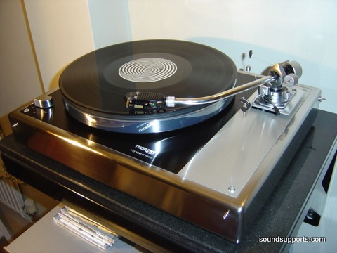

    Mens jeg venter på min TD 160 mk2 med SME 3009 arm, så har det kommet et par armbaser i aluminium fra Soundsupport, samt at jeg har fått laget et par lodd til en Audicraft AC-300 som ikke var helt komplett. Kjekt å kjenne noen med metall dreibenk.
    Poster noen bilder av prosjektet etterhvert som det tar form....

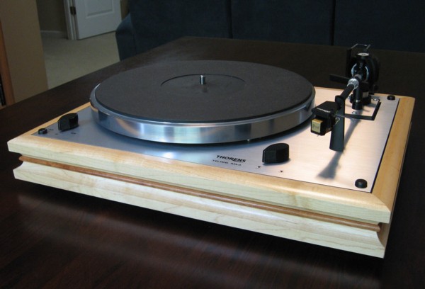

    Prosjektet rusler videre. TD-160 er i hus etter en meget hyggelig handel med hifiguru på forumet her:
    Droppet hjemmesløyden i denne omgang og bestilte en Plinth i massiv Platanlønn fra Audio-affectus i Holland:
    Massiv lønn i 4 cm tykkelse burde gi et dødt og stabilt utgangspunkt. Bunnplate er 18mm tykk.
    Skal utføre diverse tweaks etterhvert som spilleren plukkes ned og gjenoppstår i ny drakt.

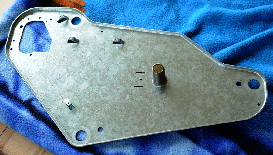

    En fin dag å mekke Thorens........mens jeg venter på Plinth, så har jeg dempet innvendig med asfaltplater fra Thorsov bilrekvisita,
    Et lag under hovedchassis, samt et lag på hver side av subchassis.
    Subchassis før og etter demping ovenfor, og her er hovedplata:
    Og med subchassis på plass igjen:
    Venter som sagt på ny plinth, så den gamle for duge til videre testing så lenge...
    Og med ny armbase fra Soundsupports så begynner det å likne noe...
    Spilleren skal testes ut med Denon DL-103 R, planen er at det skal bli en liten rock'er det her......

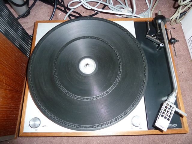

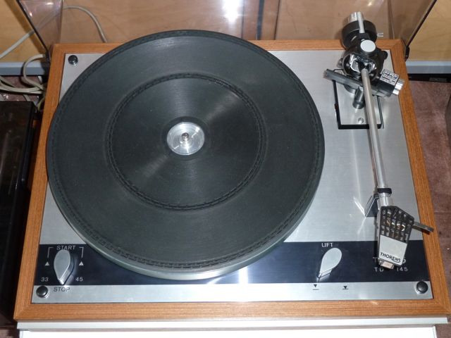

    Da har det siste uken kommet 2 Thorens spillere i hus:)
    Én TD150 MkII og én TD145.
    Førstnevnte virker tilsynelatende å være i ok stand rent mekanisk, men har litt rufsete finish. Har ikke helt bestemt skjebnen til denne ennå. Det blir nok et "byggeprosjekt" - kanskje med ny plint, topplate og armbytte vil vurderes.
    TD145´n har kun hatt én eier og er meget velholdt. Kun noen små riper i støvdekslet. Tror neppe jeg har hjerte til å gjøre ireversible modifiseringer på denne.
    • 48.8 KB Visninger: 1.130
    • 64.4 KB Visninger: 1.094

    Ser veldig bra ut det der. Enig i at det kan være helligbrøde å gå løs på en strøken spiller. Støvlokket kan du ganske sikkert polere strøkent med lakkrens/polering til bil og en billig polermaskin.
