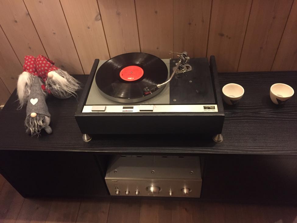

    Da er jeg litt i beit her, folkens, og lurer på hva jeg skal gjøre. Det gjelder min nyinnkjøpte TD126 MKIII som jeg sliter litt med å få lyd ut av. Jeg har prøvd å komme til på innsiden for å se om jeg kunne se noe dårlige koblinger på signalkablingen; men det var ikke lett. Så byttet jeg til en PU som jeg visste var i orden, og da kom det lyd fra kun én kanal. Med den originale PU-en som fulgte med kom det kun veldig svak lyd, og også da kun én kanal. Det er altså trolig noe med internkablingen som er galt med denne, og det ser for meg ut å være en ganske så stor jobb å få fikset. Kravet mitt når jeg kjøpte spilleren var at den skulle fungere, noe selger lovte meg at den gjorde, men han hadde ikke brukt den på 6 år, så det virket jo litt uvisst. Hva bør jeg gjøre nå? Reparere (i så fall hvor?), eller gjøre om kjøpet?
    Series 3 har vel utskiftbart armrør - i stedet for headshell. Har du forsøkt å rense kontaktene der du fester armrøret ? Kan godt spandere en rens på de små clipsene du fester til pickup også. Jeg vet ikke om det er MC pickup du har , men det skal i så fall ikke mye grums til før du mister signalet.
    Hele armrøret byttes, ja. Har ikke forsøkt meg på rens, men det så veldig blankt og fint ut når jeg kikket inn der. Hva er det beste middelet for rens? PU som fulgte med var MC, så byttet jeg til en MM, og da ble det lyd i én kanal ... Jeg skal prøve meg frem, og se hva jeg får til ... :)

    Om du i tillegg googler tonearmen så finner du mye info. Også bilder som viser armbasen og hvordan tonearmskablene er festet.
    Om vi går ut fra at din spiller ble levert med SME originalt, så er den fra 1978, eller senere.
    Ser ut som den fulgte med originalt, ja, siden den er koblet til autostop/autolift ... ? Når jeg kikker på armbasen så er det altså ikke plugger som man kan se på en del bilder, men ledningen som går inn, bak noe hvit plast, og blir borte ...
    Det at du fikk lyd i en kanal ved skifte til MM kan indikere at @Soundscape er inne på noe. MM produserer et kraftigere signal (høyere spenning) og kan dermed klare å "slå" igjennom.
    "All" form for rense-/smørespray (WD40/CRC) kan brukes på pinnene og kontaktene, men elektrorens og elektro smørespray er å foretrekke.
    Så - prøv å dusje på med rens - og dra armrøret ut/inn av kontakten gjentatte ganger - og prøv på nytt. Sjekk også kontaktene inn på PU.

    Ja, en full rens på alt av kontakter og plugger kan i noen tilfeller være det som skal til.

    Jeg har en slik spiller som hadde samme problem. Jeg byttet armrøret, som jeg kjøpte på ebay, og siden har alt vært bra.
    Spilleren er meget bra, selv etter dagens standard. Jeg ville ikke ha kvittet meg med den.
    Kanskje litt lett omgang med stålull på kontaktene mellom arm og armbase kan gjøre susen?

    Stålull høres i utgangspunkter litt "drastisk" ut, synes jeg.
    Men, som alternativ til sprayprodukter og noe de fleste har i kjøleskapet - ketchup:)
    Har fungert utmerket for å fjerne oksidering på rørpinner på gamle NOS rør i hvertfall.
    La ketchup'n virke noen timer før du (naturlig nok) fjerner den.
    Kanskje litt lett omgang med stålull på kontaktene melleo arm og armbase kan gjøre susen?
    Stålull vil fjerne gullforgylling, så Q-tips med renseveske er å foretrekke.

    ^ Jeg kjenner ikke armen i detalj, men om pinnene er gull-plettert, så er jo risiko for oksidering begrenset.
    Da faller egentlig litt av misjonen med ketchup bort.
    Dog - anbefaler rens (spray) som første steg uansett.

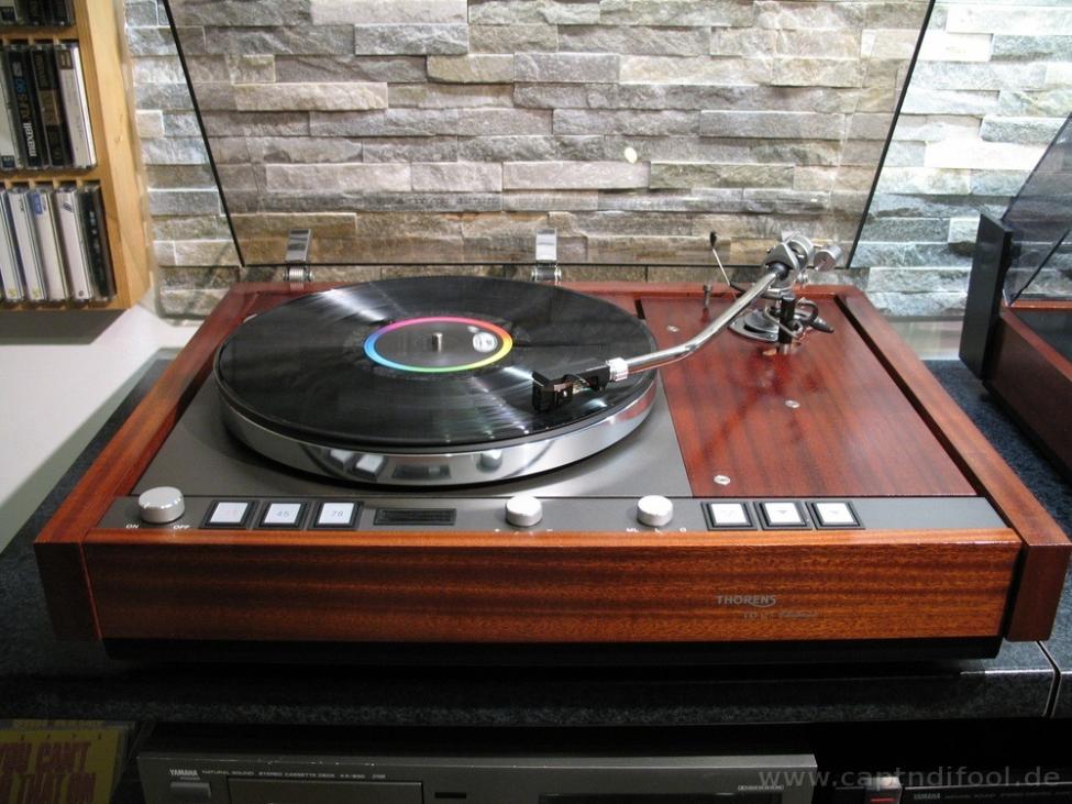

    De lagde en med lengere arm / armbase , men den het TD127.
    Man kan allikevel montere en 10 tommer på TD126 , men vil trolig få problemer hvis original plinth og støvlokk benyttes.

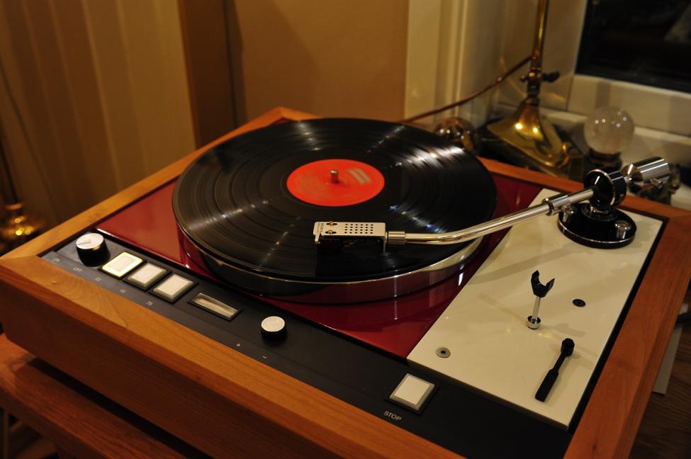

    Min har en lengre Audio Technica arm , men custom Plinth uten støvlokk.

    Takk for alle råd så langt! Jeg sjekker ut hva jeg har av rensemidler i heimen (jeg vet jeg har noe et sted), og kommer med rapport etterhvert på hvordan det har gått! :)

    Da kan det se ut som det 'løsnet' litt her. Jeg byttet om på RCA-kablene for å se om signalet byttet kanal, og det gjorde det. Så byttet jeg om på PU også, for å se om det skiftet over da også, noe som i mitt hode skulle tilsi at kablingen der også skulle være i orden. Da ble det for det første lyd i begge kanaler; men nå var det lavere i begge to. Så gikk det litt opp og ned i volum. Jeg tror jeg fiklet litt mer med ledningene før det plutselig ble høyere lyd, og det virket å stabilisere seg! Så da er det bare å krysse fingrene for at det 'går seg til' ... :) Når det gjelder lyd fra motor, så la jeg merke til at det 'summet' ganske høyt fra den i dag. Jeg kan nok høre det på omtrent en meters avstand, ja ... Men får håpe at den går i 10-20 år til, når den nå først har gått 30+ år ... :)

    ^ Slik du beskriver - mao: Oksidering og dårlig kontakt:)

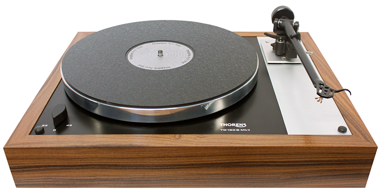

    Bilder fra litt enkel DIY en fredagskveld.
    Jeg kjøpte en gammel TD160 på finn:
    Jeg har kjøpt ny plint i Nederland
    Bilde fra underside før flytting over i ny plint.
    I ny plint.
    Motoren er fra Hanze Hifi. Jeg har beskrevet denne i tidligere innlegg.
    Slik ble det ferdige resultatet:)

    Plinten er laget i ask. Jeg synes den passer godt til platespilleren.
