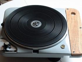

    Fikk den i går ettermiddag, og det var som på julaften når jeg pakket den opp. Til min store glede var den kjempefin. Ikke en ripe i lakken, og alt ser og kjennes helt fint ut. Fikk laget meg en enkel plinth i går kveld, og fikk startet den opp. Den fungerer godt, og det er lite tegn til vibrasjoner.
    Det neste blir å få på plass tonearm og pickup for test.
    Jeg er faktisk svært glad for å ha kjøpt dette smykket av en platespiller for kr 4000. Det er totalt umulig å få kjøpt noe nytt som har samme utstråling for tilnærmelsesvis samme pris. Lydmessig aner jeg ikke enda, og er spent på hvordan den vil fungere i praksis.

    Takker for vennlig ord! Har lest gjennom denne tråden og dine innlegg om TD124 med stor interesse.
    Det medfølgende armbrettet viste seg å være boret for Rega arm, og jeg satte derfor på en Rega R200 arm for første test.
    Jeg har ikke gjort noe annet med spilleren, da alt ser ut som det er godt smurt og i orden.
    Dette er virkelig lovende! Det er svært lite støy, og den går med jevn hastighet. Den går ørlite for sakte, men det skal justeres.
    Alt i alt kjempefornøyd!
    Virkelig en kvalitetsfølelse i betjening av hastighetsvelger og clutch:)

    Clutch har jeg hatt moro av å demonstrere for besøkende. Det er noe alle platespillere burde ha.
    Øverst på hastighetsvelgeren finner et lite hjul, med dette kan du justere avspillingshastigheten. Ser du gjennom det lille vinduet, skal du kunne se om prikkene beveger seg til venstre, for fort; til høyre, for sakte; eller står stille - rett hastighet. Dette justerer du med hjulet.
    Om du ikke får utslag, så må du inn og justere avstanden mellom "eddy current" magneten og mellomhjulet. Den skal ikke skrus helt av, og er meget kraftig, så du må holde godt på den om du skal justere den en millimy. Går spilleren altfor fort, så skal magneten nærmere; går den sakte, skal den lenger fra.
    Forsøk å finne en mellomposisjon på topphjulet innen magnetjustering, om det blir nødvendig.

    Takker for veiledning! Det var tilstrekkelig å justere med hjulet som du beskrev, og hastigheten er nå riktig :)
    Med hensyn til tallerkenlager, så bruker den nå ca 50 sekunder fra 33 rpm til den står stille. Er dette normalt, eller for kort tid?
    Min spinner vanligvis godt over minuttet. En tid, etter meget grundig justering, vatring og sannsynligvis akkurat rett mengde olje, kunne den dreie i tre minutter før det var stans. Men jeg lærte at dette varierer. Neste gang jeg oljet, osv, så var den nede under to minutter. Skal sjekke hva den gjør nå. Men så lenge prikkene i justeringsvinduet står stille, og den dreier rundt minuttet, skal det være i orden. Det som også avgjør dreietiden er om hovedtallerken er perfekt sentrert før de tre skruene dras til.
    Når du tar ut lageret skal du være tålmodig, det er presisjonstoleranse. Etter rens og olje lar du det bare gli på plass av seg selv. Det må ikke presses på plass, da kan du "blåse ut" bunnlokket.
