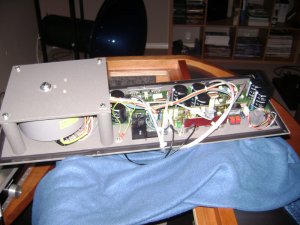

    Det skal jeg kjøre. Fikk bare koblet det raskt opp igår kveld, men noe har skjedd med den ene subben. Den lager bare bloppe-ploppelyder og ikke musikk. Selv uten signal inn. Var ok da jeg henten dem. Mailet kjapt med Tor på Lyric og han mente den var kjørt i senk og han ville ikke dekke garantien. Uten å vite hva som er feil. JADA.
    Gratulerer med nye basshorn. Leit å høre at det er trøbbel med dem. Hvis de er kjøpt hos Tor må han stille opp for deg. Han kan ikke bare anta at det er transporten som er problemet. Blir for enkelt.
    Basshorna var riktignok godt emballert når de kom nye til Norge, men det har ikke slått meg at de er så sensitive. Det er heller ikke noe transportskruer av noe slag. Stå på!

    Joda, de er kjøpt nye hos Tor for noen få måneder siden. Men det ordner seg nok. Noen som har noen formening som hva som kan være galt når det kommer sånne ploppe/bloppelyder med kun strøm på. Ulydene blir sterkere/svakere etter som volumet på subben justeres.

    skru ut forsterkeren og se om noe har løsnet i transporten
    kanskje noe har falt ut slik at forsterkeren ligger med åpen inngang?

    Vær i så fall forsiktig med pakningen mellom forsterker og kabinett. Det skal være trykktett når dette er skrudd til.

    Du hadde rett Leif, jeg skrudde ut amp'n og gikk over alt av kontakter etc, skrudde sammen og nå funker den som den skal. Trengte 5 meter RCA for å få det opp, og det eneste stedet jeg klarte å skaffe det kjapt var på Biltema. Så nå kjøres det med Biltema kabel til 189,- her....... ;D

    fant du noe løst på/rundt inngangen?

    Nei ,jeg fant ikke noe løst, gikk bare over alt av kontakter og opamper etc, og når jeg skrudde det sammen igjen var det i orden.
    Så noe har nok løsnet litt under bæringen. De veier jo opp i mot 100 kilo, og dama var ikke spesielt begeistret for å hjelpe med
    bæringa. Selv med de spesielle håndtak og føtter man setter på var det ikke enkelt å bære og sette forsiktig ned for et kvinnekjønn ;D
    Jeg måtte love at noen eventuelt kom og hentet basstårna og at hun slapp å bære mer inn på en stund. KVINNFOLK ;D

    LMC skrev:
    strøkent MEN samme forbedringspotensiale på bassforsterkerne som de gamle:
    øke kapasitans til doble og av bedre lyttetyper
    bytte ut til mur dioder
    spør olaps om forskjellen ,han sammenliknet direkte
    imo
    Sammenlignet direkte modifiserte og umodifiserte subber, forskjellen var vesentlig og lett å høre!
    Først og fremst spiller de modifiserte bassene mer naturlig, de har en mer riktig KLANG. Høres spesielt godt på piano, men også på strenginstrumenter (som kontrabass), trommer etc
    Bassene ble også kjappere/mer dynamiske (men uten å ha samme dynamikkene som horna), og spilte renere og med mer nyanser.........
    Såvidt jeg husker sitter det nå Elna cerafine i disse subbene, og total kapasitans er vel 150 % MER enn standard.
