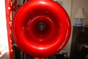

    Husker noen at Akto la ut bilder av sitt avantgarde oppsett tidligere i denne tråden'?
    vel
    et ett år med jbl array 1400 og array 880 står nå akto SINE TIDLIGERE høytalere hos meg ;D detta vennskapet er definivt skapt for å vare!
    Jeg har desverre ikke fått tatt noen ordentlige bilder, så det får duge med et av typen kjapt-og-gæli tatt under oppkoblingen av de:
    Erland
    10.04.2003
    3.238
    De sorte eller antrasit horna er drit-tøffe!

    I mine øtne ser de dyp blå ut , de var utrolig flotte , Grattis the_fjomp.....du har dratt noen flotte høyttalere i hus der.... ;)

    Fargen på er ikke så blå som det ble på det ene bildet. Blei et satans stress rundt øra på meg og på avforum skulle jo alle ha bilder helst før de sto oppe, så det blei et hastverksbilde.

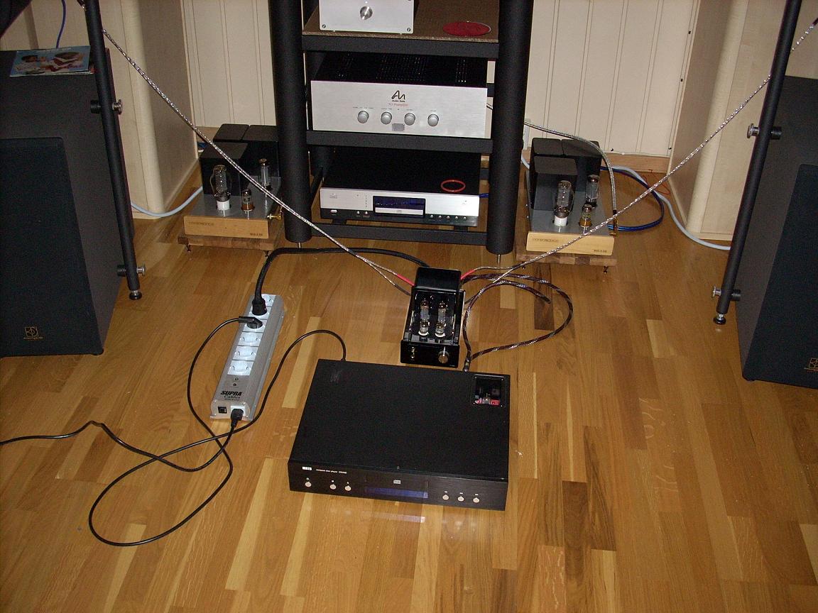

    hei , nå kobla jeg opp en headamp jeg har lånt med el 84 med ht utganger på hønna.....el 84 ett rør pr kanal , som vist , dæven å det spiller , he he...ikke akkurat den beste snerten, kontrollen osv...men det spiller skikkelig på konsertnivå....vet ikke hvor mye denne yter men det er ikke mye ;).......altså en headamp driver horna på ett realistisk høyt nivå.....at det spiller pent er vel å ta i , litt slørete , men effektmessig altså i bøtter å spann , ga meg kl 11 på poten , da var det skikklig høyt.....kostpris på elektronikken er vel sånn cd 3000 vil jeg tippe , jeg har lånt headampen , og tok cd spillern i bytte ved ett salg her , den skal duge som headamp spiller i ett annet soppsett med tiden , bare prøver den ut....MHZS 33 med rør......bare måtte prøve å dirve hønna med denne .....og det gikk til de grader.
    ampen står mellom cd spillern og racket , om dere får øye på den..... ;)
    artig eksperiment, det der.
    en gang var jeg hjemme hos horny og hørte på en kombinasjon med uno og t-amp.
    skvatt litt da det kom stor/høy lyd ut av høyttalerne, gitt. ;D
    et tips til alle hønn-eiere:
    prøv efffektdelen i en nad 3020.
    jævlig moro. deilig kul i mellombassen, herlig driv.
    og ikke så gærn klang, heller.
    selv om teksturen ikke er på tåre-i-øyekroken-nivå.
    en gammel naim nait2 er også stor moro på horn, imo.
    men gainen må dempes, enten ved å lodde på noen motstandere, eller ved bruk av rothwell-plugger.
