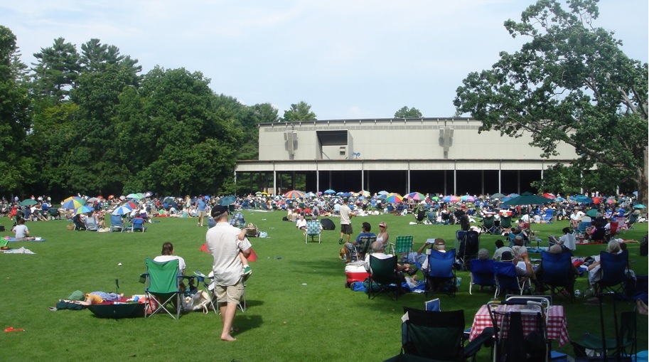

vredensgnag skrev:
Tanglewood er en fascinerende mellomting.
Man kjøper billett til selve salen, som er åpen bak, og ender opp med å sitte i gresset utenfor, der lyden er herlig. Salen styrer musikken på forunderlig vis.
Kan man si at salen fungerer som en diger waveguide?

Mange gode amfiscener med herlig lyd utendørs.
Tanglewood har flere "saler" med åpen ende mot publikum, som liker å høre lydsum på avstand.
Her er en annen vinkel på hekken i viftesalen. Jo, waveguide - har hørt jazz og klassisk utenfor, selv om jeg hadde sitteplass inne. Fin opplevelse.

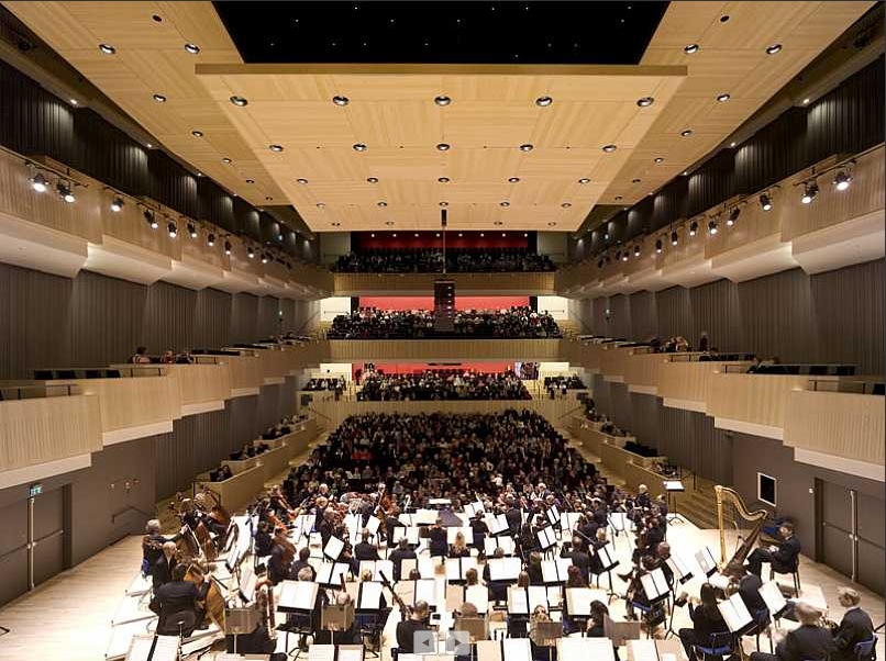

Skal du bruke et bilde av en virkelig god konsertsal, som er moderne, foreslår jeg at du bruker Musikhuset Århus. Der har man kopiert proporsjonene til Musikverein, med utrolig godt resultat.
http://www.cfmoller.com/p/The-Concert-Hall-Aarhus-extension-i2067.html
Denne salformen viser seg å være optimal for musikkopplevelsen, fordi man har et perfekt forhold mellom direktelyd, tidlig- og senrefleksjoner; der andre saler (bredere, vifteformet, osv) ikke oppnår dette forholdet. I Musikverein har tonene flerdimensjonal kropp, og det har de også i Århus.
Musikverein ble bygget i 1870, og traff akkurat et godt skjæringspunkt mellom ingeniørkunst og tilgjengelig publikum. Senere har man ønsket å få inn flere betalende, og dermed har konsertlokalene est ut mer og mer, på bekostning av lytteopplevelsen.
Veldig god lyd i denne salen, både som musiker og lytter. :)
