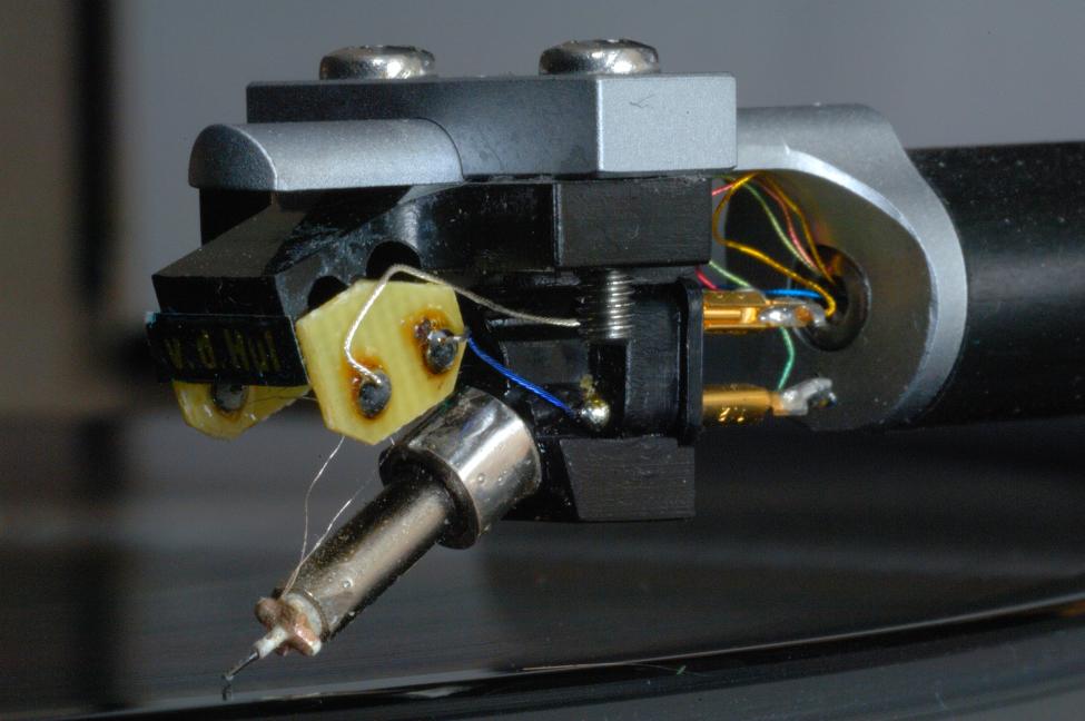

    Har nå spilt på en VDH Colibri XGP i ganske nøyaktig en uke. Lydmessig er nok dette et av de større løftene, jeg har hatt som audiofil, de siste årene.
    Mye har å si om matching til annet utstyr, men forventet ikke så mye mer fra denne, enn Air Tight PC-3, den erstattet.

    Takk Vermin. Friskhet, og fart i bøtter, og spann. Det som i tillegg imponerer hos meg er holografi, og 3D, og samt usannsynlig ren, og dyp bass. Vanedannende sak dette...
    Condor XG-HO er vel i utgangspunktet ganske lik Colibri i klangen. Så lenge du er fornøyd, kan jeg vanskelig forstå noen grunn til å bytte denne.

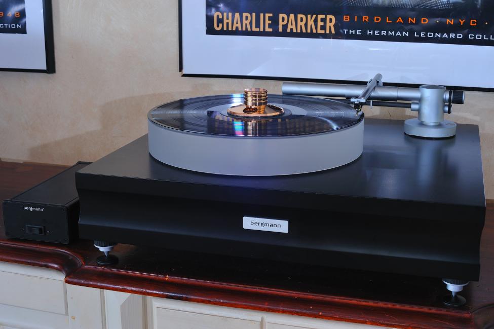

    Et bilde av Colibri sin arbeidsplass.

    VDH Colibri XGP er en god match i min Bergmann Sindre. Har ikke testet album, type Telarc 1812 overtyren, men har sporet perfekt på alt jeg har spilt til nå.
    VDH Colibri er, med klar margin, den beste pickup jeg har hatt i min eie.

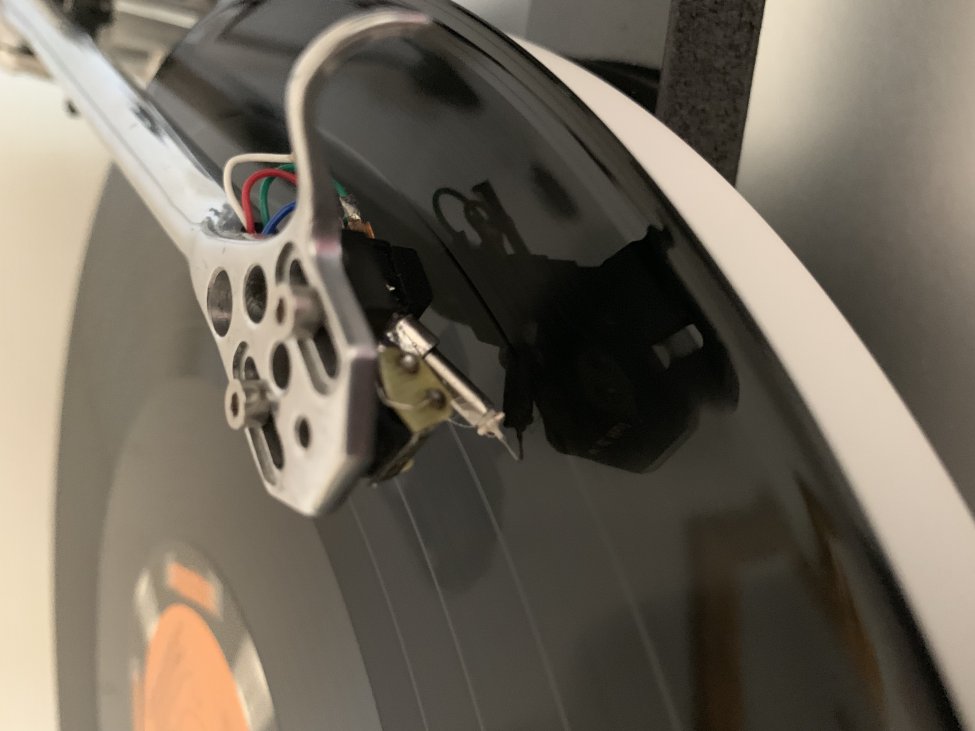

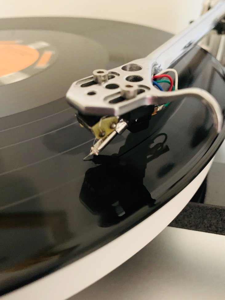

    Jeg har en Colibri som sitter på en Rega rp10 som er koblet til Devialets innebygde riia. Den er etter min vurdering korrekt satt opp. Det spiller veldig fint bortsett fra at jeg har en plagsom pågående diskant på stemmer, cymbaler og perkusjon. Jeg har gått over innstillingene mange ganger og de virker korrekte. Jeg frykter at det kan være noe galt med Colibrien. Jeg har forsøkt å sjekke med lupe, men klarer ikke å se noe spesielt feil. Mitt spørsmål er det noe sted i Oslo-området der en kan få en vurdering av Colibriens tilstand?

    Hvor mange timer vil du annta den har spillt?

    La den være noen timer til.
    Colibrien er notorisk på slikt og har en periode hvor den plutselig blir som du beskriver før det slipper igjen.
    Viss det ikke gir seg kan det hjelpe og løfte armen noen grader i bakkant. Og sette vekten til 1.45gr

    Har vært igjennom akkurat det samme.
    300 timers service vil antagelig rette disse sibilante s'ene. Mine ble omtrent helt borte etter service.
    Det dukket imidlertid opp et nytt problem etter service.
    Enkelte stemmer sprekker opp i den ene kanalen, akkkurat som om noe blir overbelastet eller en slags forvrengning.
    Har bare finni 2 låter hvor dette oppstår, så ikke noe stort problem.
    Colibrien har ikke rundet 100 timer ennå etter service.

    Colibrien er en meget analytisk pu.
    Nogen plader kan have mindre fejl eller bare være slidte og det høres med slik pu.
    Hvis ellers alt andet er bra er der ingen grund til bekymring.
    ps
    At nålen også afspiller "fejl" i pladematerialet er jo sådan set en kvalitet.

    Affen.
    vdH- nålene er følsomme for HTA.
    Nålen skal ikke være særlig meget skæv (nålefane peger udefter) før det straffes med sibilanter.
    Du kunne prøve give den en ordentlig bunke antiskating, det kan rette fanen op i rigtig retning, og høre om det afhjælper dit specifikke problem.

    Nils, det er umulig å se med det blotte øyet, men jeg skal forsøke det du foreslår. Jeg kunne tenke meg en inspeksjon av colibriens tilstand.

    Takk for at du redigerte slik at bilde kom riktig vei EVO III

    Når jeg tilspiller ny vdh-nål forøger jeg gerne nåletrykket 25% i ca 50tim. Så plejer pu være tilspillet. (samtidig kan man nedsætte belastnings-impedansen 20-30% i samme periode, det kan behage ørerne en anelse)
