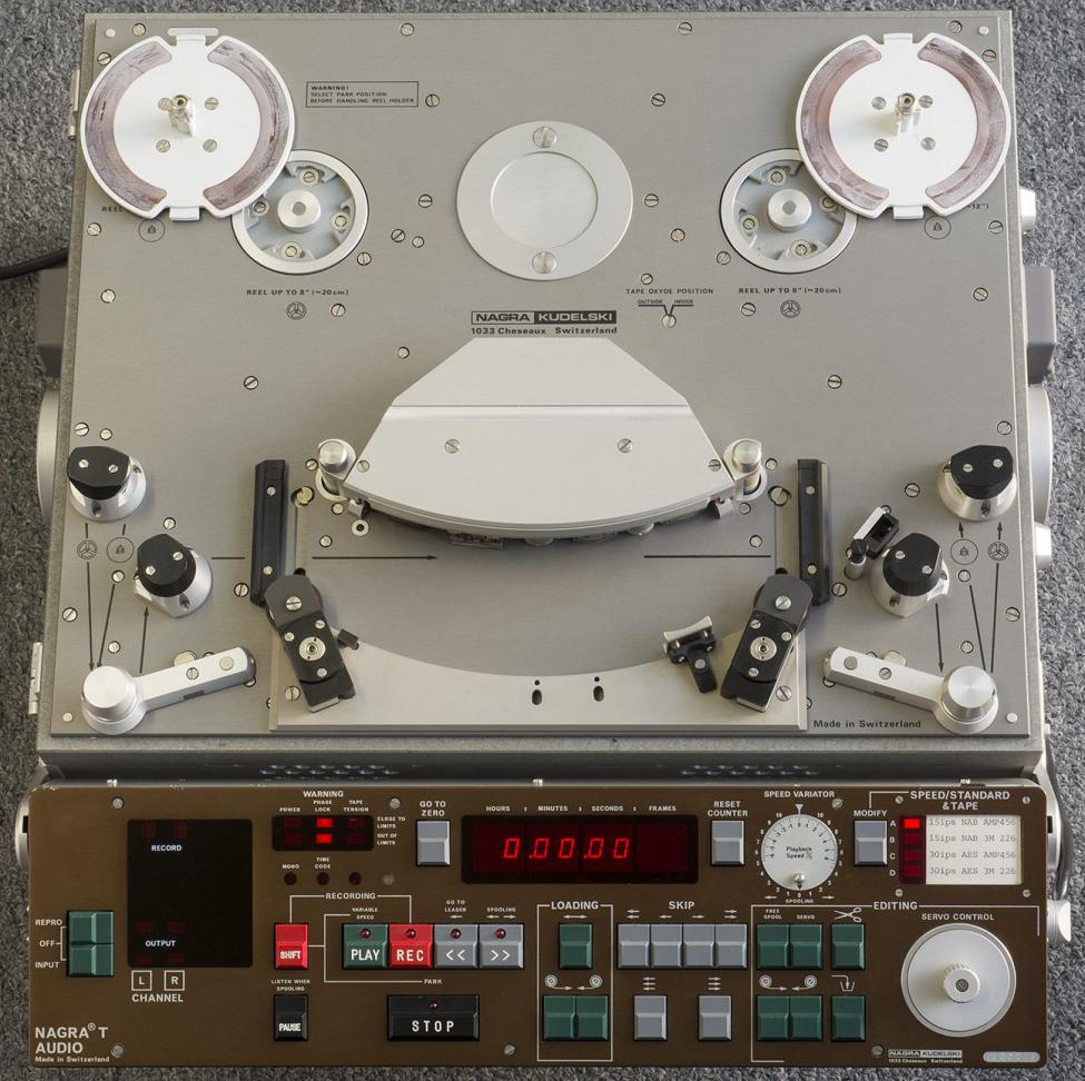

    Sluket er en grei kar det - og det er Sluket også.
    Som du skjønner, et noe ambivalent forhold til dette :p
    LMC
    03.08.2006
    25.671
    15.582
    Drøbak
    48
    er ikke mye ambivalent etter å ha hørt det i action....:rolleyes:
    57.496
    111.545
    Vel... er nok mest placebo :)
    LMC
    03.08.2006
    25.671
    15.582
    Drøbak
    48
    ikke noe grunn til at denne Nagraen skal gå noe særlig lavere enn Studer A820, og da snakker du fort om 10-12 K USD til!

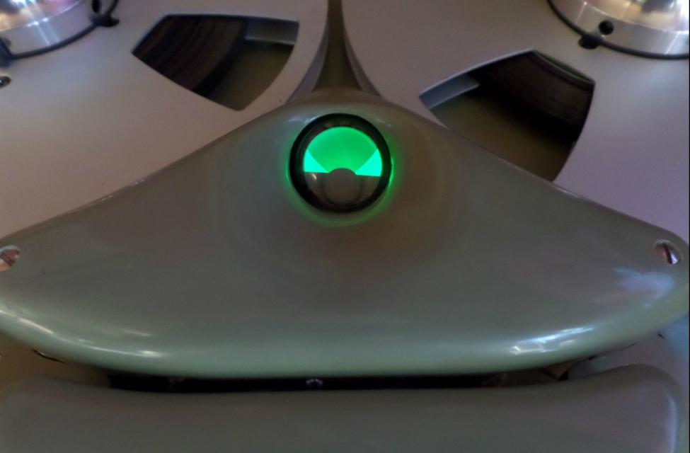

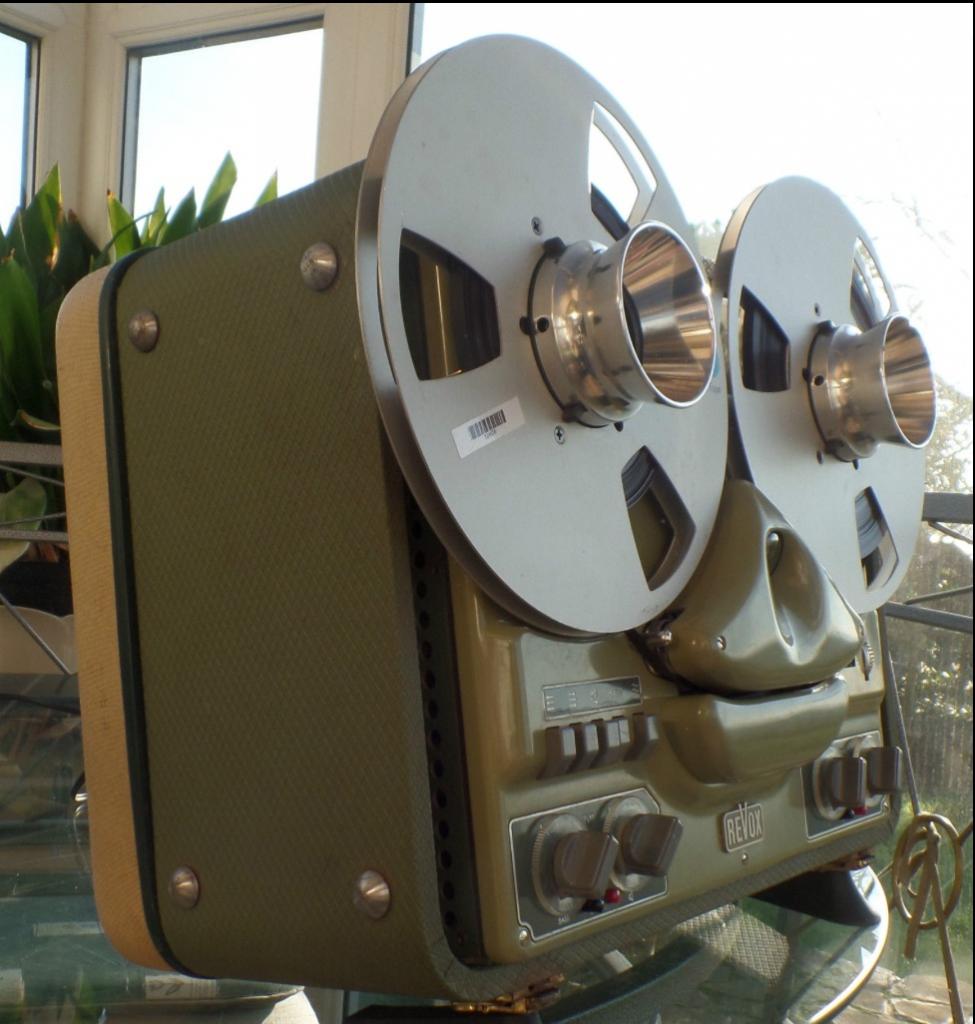

    Er dette nydelig eller?
    Studer Revox E36
    På ebay for bare 510 pound sterling?

    skaff deg en C37 og bli ferdig med det
