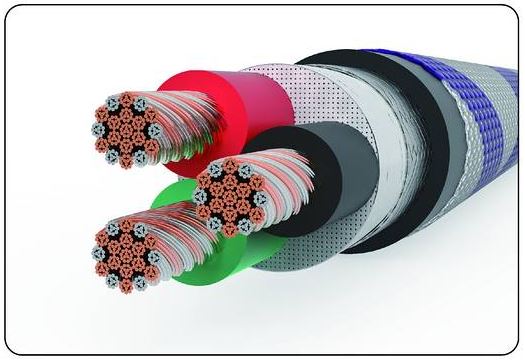

    Vis vedlegget 973270
    Det behøver ikke være placebo selv om man opplever forskjeller ifbm strømkabler, litt synd att trådstarter er forutinntatt i sine meninger...

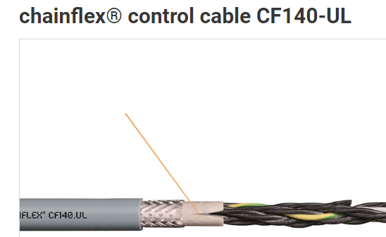

    Ikke for å være vrang, men jeg tviler på at @Asbjørn har ment det.
    Strømnettet vårt opererer ved 50Hz så det er ikke i nærheten av å ha noe å si for kabelens evne til å overføre strøm om kabelen har skjerm eller ikke.
    Vil man ha en fleksibel 2,5mm^2 kabel med skjerm, må man over på "kontrollkabler" når man søker på internett.
    F.eks. denne som koster 4000 for 25 meter. https://no.rs-online.com/web/p/control-cable/1854835
    Skjermen på alle disse kablene vil for øvrig ikke redusere det elektriske feltet rundt kabelen nevneverdig. Skjermen er kun effektiv ved mye høyere frekvenser, og derfor er det ikke vanlig å benytte skjerm på vanlige strømledninger.

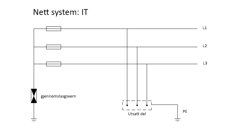

    Ask4me22
    40.716
    44.469
    For en apparatkabel? Nei, fint lite. Det måtte eventuelt være lavere berøringsspenning vs jord hvis du berører en live leder på IT-nett, men jeg ser ikke at det skulle ha noen betydning for hvordan man ønsker å konstruere en strømkabel. Spenningen over den er 230 V 50 Hz AC, uansett.

    Ask4me22
    21.06.2016
    693
    866
    Hvordan blir filter effekten påvirket hvis det kobbles inn i et ujordet IT nett vis et jordet TN?
    Hmmm, noe endrer seg jo, men jeg tror ikke IT vs TN gjør særlig forskjell. Forskjellen mellom IT og TN er at på IT har begge poler ca 131 V spenning vs jord med 120 grader faseforskjell, mens på TN har den ene 230 V og den andre 0 V. Spenningen mellom polene vil være den samme, 230 V AC.
    Om det er ujordet vil punktet mellom de to lederne flyte, så man får i praksis dobbelt opp av kondensatorer mellom polene, ingen til jord. De kondensatorene kan ikke vite hvor de to polene ligger i forhold til en ytre jordreferanse, og da kan ikke IT vs TN ha noe å si. Om det er jordet vil spenningen til jord være ulik for TN, hhv 230 V og 0 V, som på et IT-nett med massiv jordfeil, men det sier ingen ting om støyspenningene. Kan ikke se at IT vs TN gjør noen forskjell for filtereffekten.
