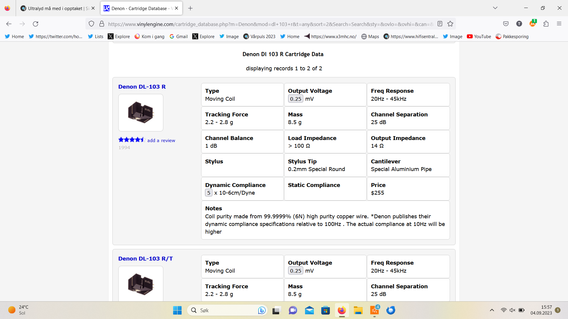

    Hvor realistisk er det å få >20 kHz ut av vinyl og stift?
    Det er fleire pickuppar som har ganske rett frekvensgang langt over 20kHz. Dei gode kan ver rimeleg rette til 50kHz.
    I gode gamle dagar laga ein forsterkererar (stepup, riaa, linjetrinn og effektforsterkar) med båndbreidde over 200kHz.
    Så om signalet fins på plata, kjem det ut om resten av utstyret er i stand til å gjengje.

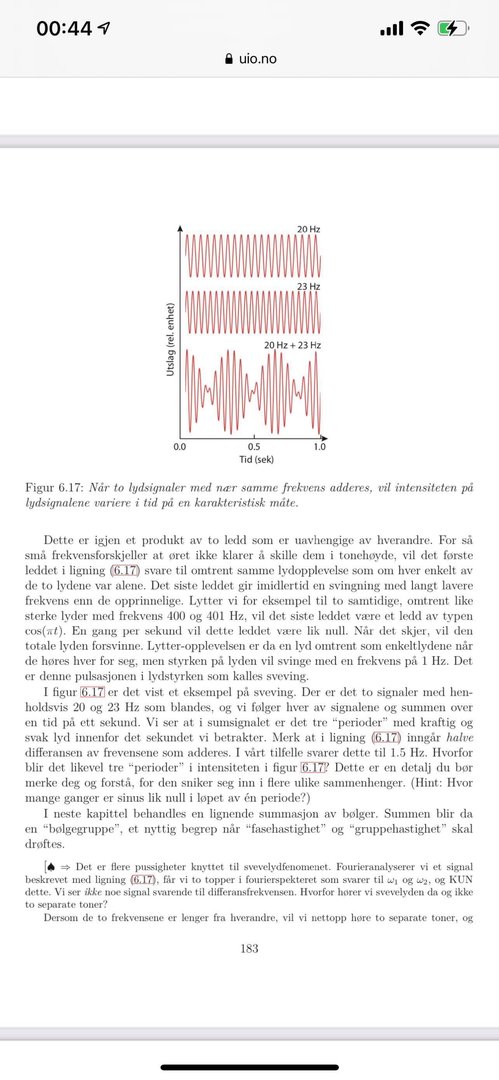

    «Alle sinustonene som utgjør grunntone + overtoner er individuelle toner som opptrer helt uavhengige av hverandre.Tar man bort de som ikke er hørbare vil ikke de andre tonene endre seg.»
    Kan du greie litt ut om det? Ikke at jeg er uenig, men nysgjerrig. Setter opp noen punkter jeg trenger forklaring på.
    Videoen du delte hvor ultralyd treffer hverandre skaper hørbar lyd om jeg forstod den rett.
    Hvordan skjer det om ikke frekvensen endres av kollisjon/utligning?
    Et orkester uten skille mellom artistene kan enkelte frekvenser kanselleres mellom instrumentene og bli borte, hvordan skjer det om ikke frekvensene endres av hverandre?
    Denne forklaring viser to frekvenser som ligger tett på hverandre, pga tids forskjellen blir styrken variabel.

    Det er helt riktig, og man skal ikke så veldig langt opp i hierarkiet for å finne en. DenonDL103R, f.eks:
    Vis vedlegget 948952
    To bølger kan krysse hverandre uten å påvirke hverandre, som bølger i vann. I krysningspunktet kan man like vel få summeringseffekter som varierer med bla. den relative fasen mellom bølgene.

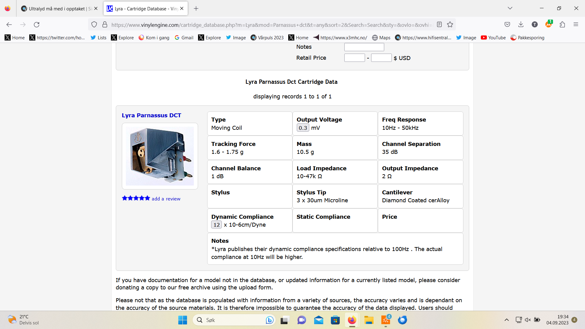

    Selv en Lyra Parnassus har en grense på 50 kHz.
