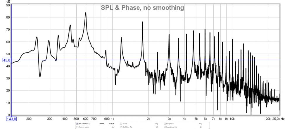

    Her er et 100% bevis på trompet går langt over 9khz.

    Dette styret jeg med når du gikk i sparkebukser, nå må du komme deg videre Lars Martin ;)
    En måling av trompet via mitt anlegg.
    L
    larsmartin
    Vis vedlegget 948618
    Det er antagelig ikke start frekvens heller hvor faktisk timre går ned til så godt som 0hz.

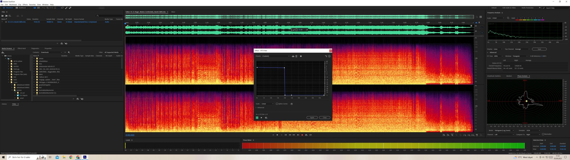

    Jeg brukte en superdiskant som ble satt på maks volum og to musikkfiler, en med kutt på 20khz og en med fullfrekvent oppover i frekvens.
    Jeg skippet mellom disse og kunne oppleve en forskjell. Det støttes flere rapporter det er full mulig.
    Den mest sannsynlige årsaken til dette er enten at
    A) superdiskanten slipper ut lyd i det hørbare området
    B) musikkfilen med kutt på 20khz har et filter som gjør at det også er endringer i det hørbare området
    eller begge deler.

    Jeg bruker audition som har synlig spekter.
    Hva tenker du et fft filter med cut på alt over 20khz gjør under 20hz?

    Klart super diskantene går ned i hørbart område, hvilke betydning har det for testen?
    Det har kanskje ikke betydning for akkurat denne testen, men man har jo hørt om andre tester hvor man tester med og uten superdiskant, og foretrekker med, men så viser det seg at den jobber langt ned i det hørbare området.
    Et filter kutter ikke som et barberblad ved én frekvens. Så det er ikke slik at man aktiverer et filter ved 20,000hz, så er 19,999hz urørt. Så hvis det er aktivert et filter ved 20khz så vil det garantert påvirke hørbare frekvenser. Er filteret lenger opp, så spørs det hvor langt opp og hvordan filteret fungerer.

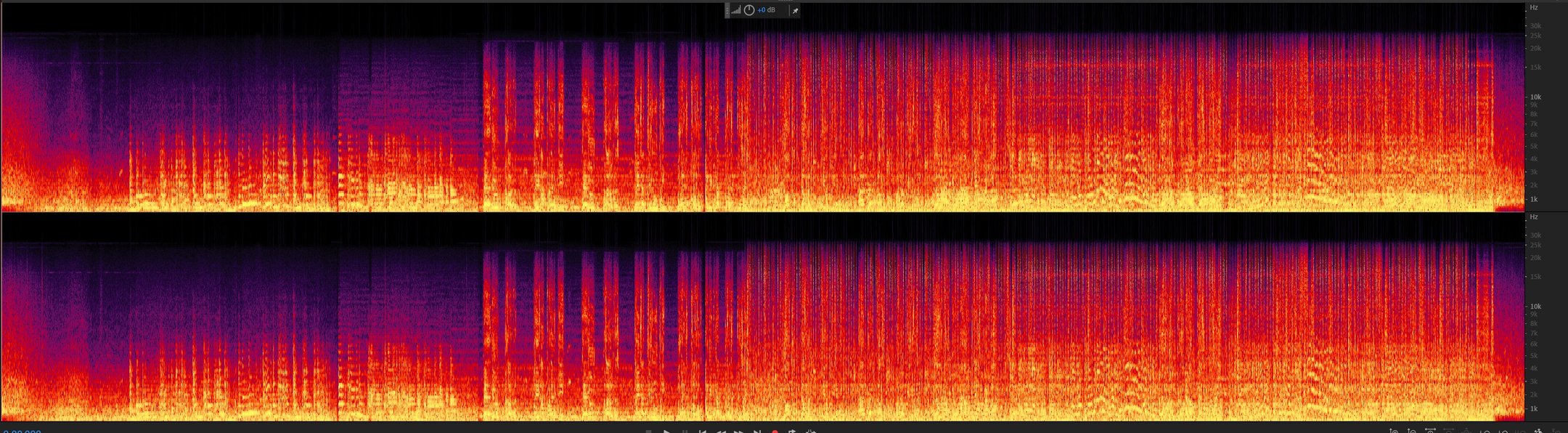

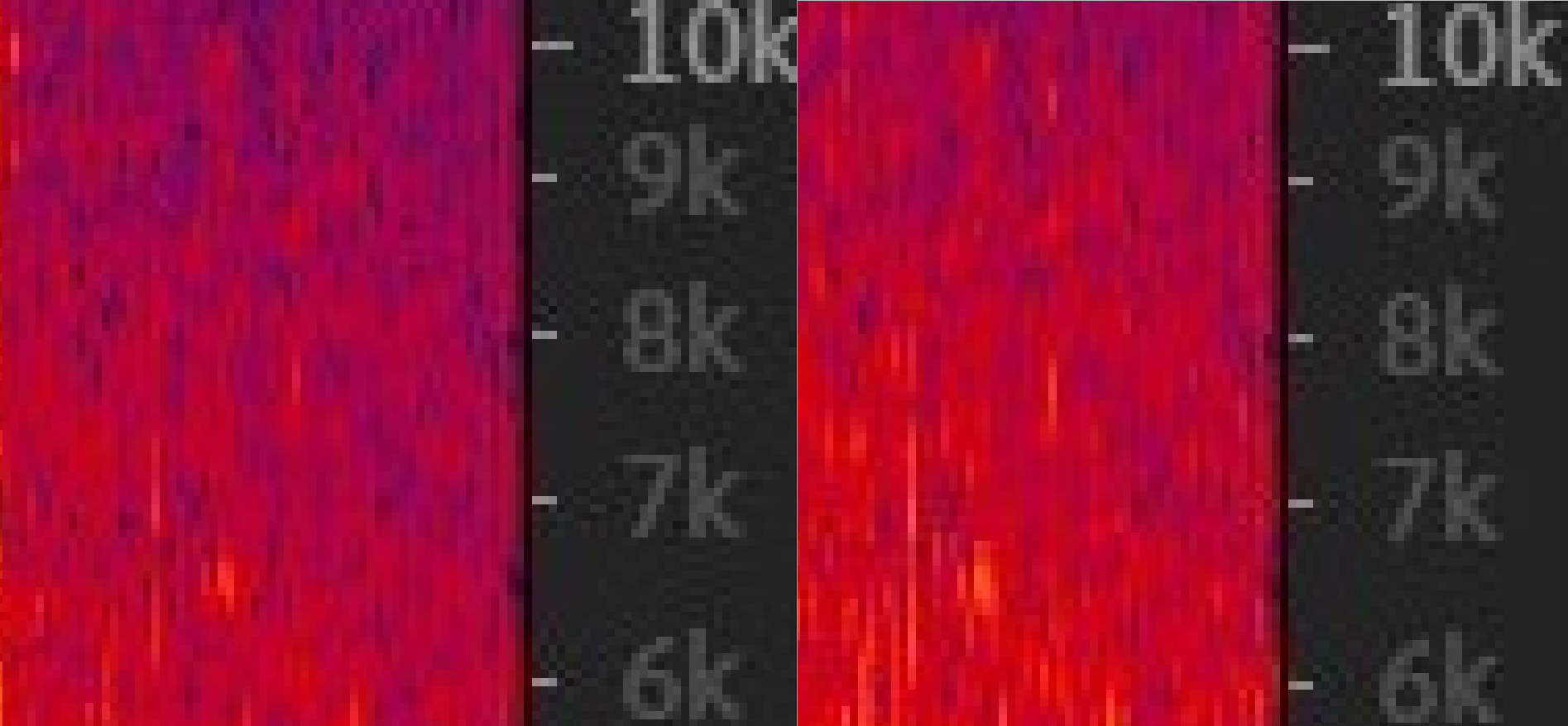

    @larsmartin Så er det jo det sedvanlige og irriterende rundt hvordan testen er utført. Du må ABX-teste for sannsynliggjøre at du faktisk hørte forskjell.

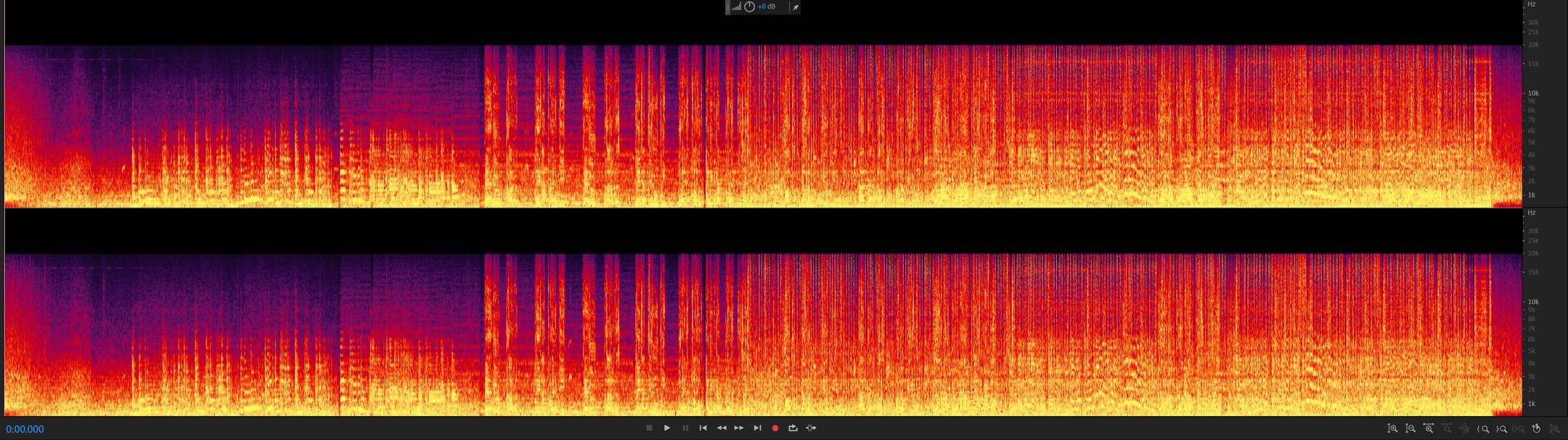

    Du kan jo sammenligne selv og se om du ser noen forskjeller under 20khz?
    Full frekvent
    Kuttet på 20Khz
    Full frekvent
    Vis vedlegget 948657
    Kuttet på 20Khz
    Vis vedlegget 948658
    Disse to ser ulike ut i hele frekvensregisteret (ikke samme energinivå). Går ut fra at filen som har energi over 20khz er originalen, så da vet jeg ikke helt hva som har skjedd med den andre. Ser ut til å ha høyere nivå (hvis fargene representerer samme nivå på begge)?
    Her er kun venstre kanal, jeg klarer ikke skille de selv. Kan du ringe rundt forskjellen du ser?
    Om du bruker pc skjerm endres fargen noe etter innsynsvinkel på skjermen.

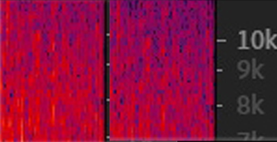

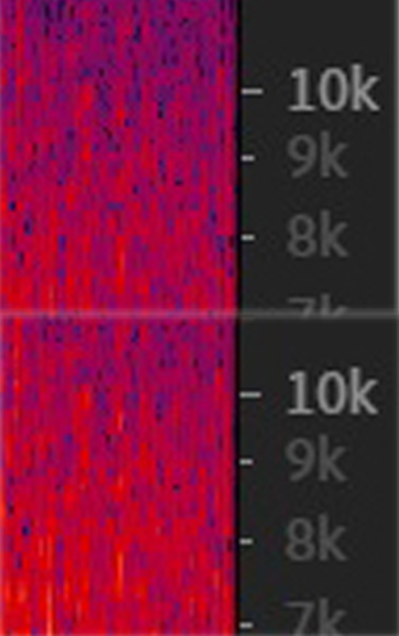

    @larsmartin Klippet ut helt på slutten der hvor frekvensaksen er, slik at det er lettere å se at man ser på samme sted. Her er nede ved 6-10khz, ikke like.

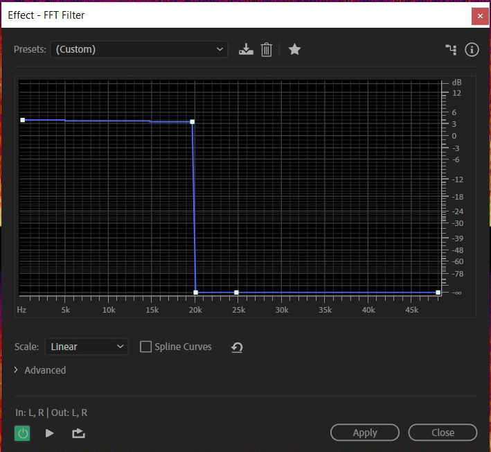

    Her er kun venstre kanal. Du har ikke klippet venstre kanal og høyre på den andre?
    I bunn er bilde av filteret som er brukt.
    Her er kun venstre kanal zoomet slik du har gjort. Det er forskjell i energien.
    I bunn er bilde av filteret som er brukt. Er ikke de merkelig?
    Vis vedlegget 948726
    Hvis utgangspunktet her er 0dB, så ser det jo ut som du har lagt på 3dB under 20khz og så fjernet maks fra rett under 20khz. Men vet ikke om det er slik det fungerer.

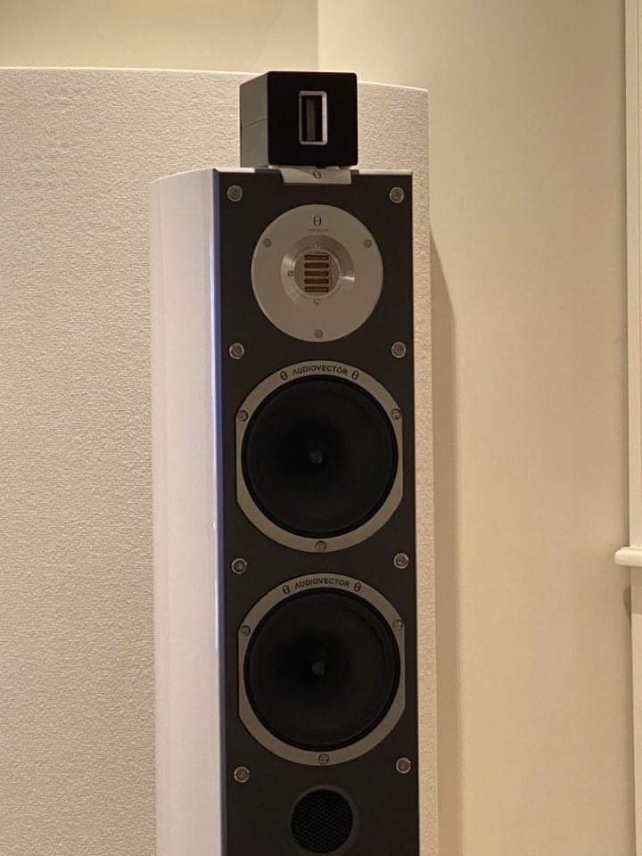

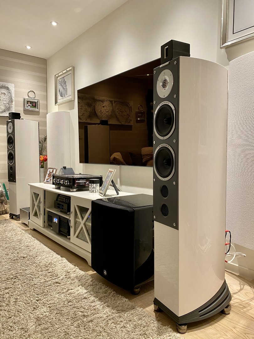

    Har du noen bilder av supertweeter oppsettet ditt, hadde vært interessant å sett hvordan du gjør dette, og bilder sier ofte mer en tusen ord.

    Hadde tidligere mindre audiovector modell hvor jeg brukte adyton supertweeter. Veldig enkelt, kobles på inngangen til høyttaler og finjusterer plassering etter hørsel. Stryke og deling kan velges.
