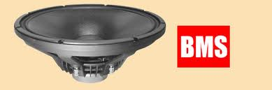

    Ingen grunn til at U-baffelprosjektet skulle kollapse :) Kvaliteten og motorsystemet til BMS er på topp vs. pris. BMS sine egne målinger har så langt vist seg å være konsistente sammenlignet med det jeg har sett av 3'dje parts målinger. Skulle du gjøre ting mye bedre så snakker vi heller flere drivere (alternativt større og flere), men da går også prisen tilsvarende opp.

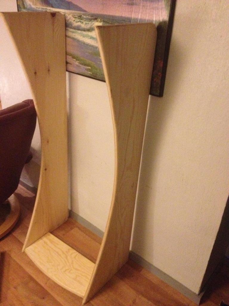

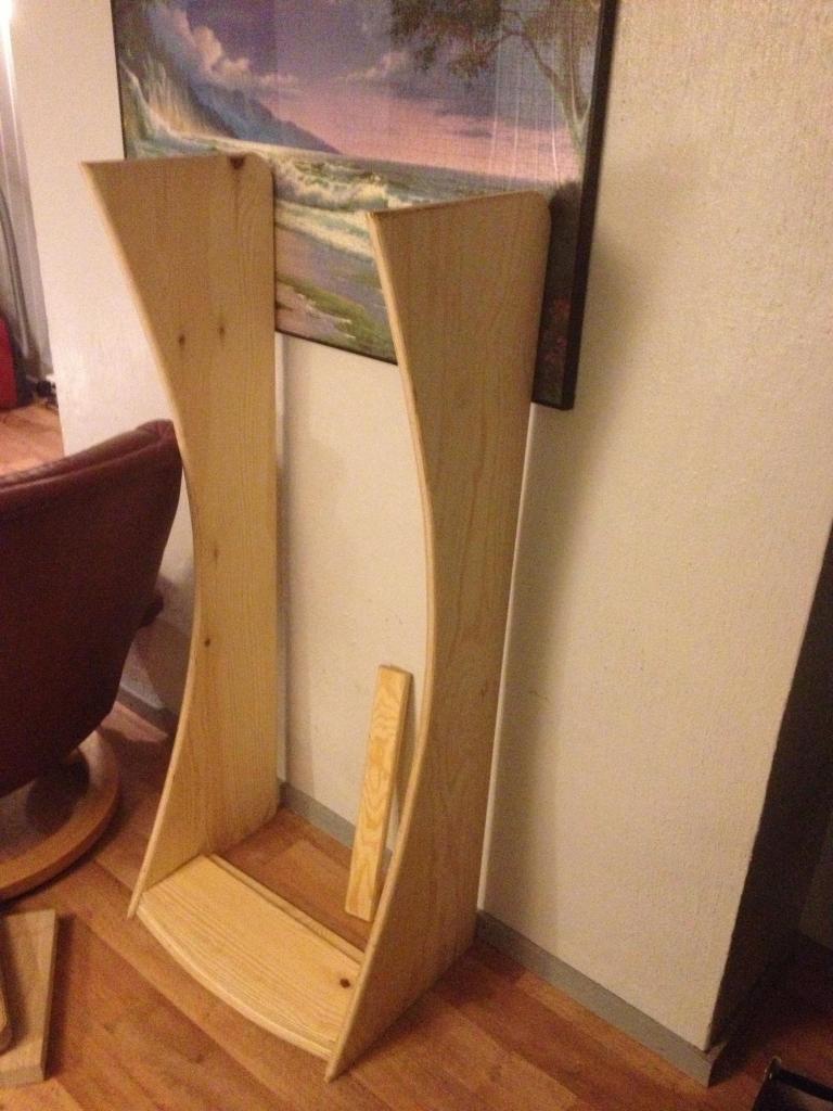

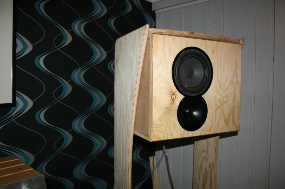

    Legge inn dårlige iphone bilder her av prosjektet som snegler seg fremover :)
    Nikko03
    15.11.2008
    4.480
    2.983

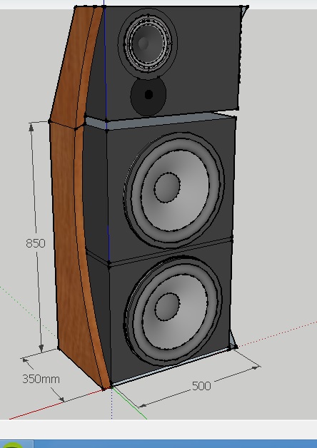

    Selve ramma. Som både ubaffel, og den lukkede kassen til Jantzen. + Audax med waveguide skal henge i.
    Håper å få ferdig litt mer i kveld :)
    Nikko03
    15.11.2008
    4.480
    2.983

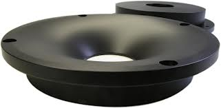

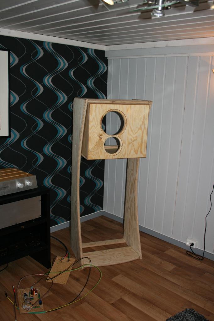

    Litt bilder av elementene som skal brukes i konstruksjonen. Noe må jo skje her siden snekker'n er så treig :)
    Nikko03
    15.11.2008
    4.480
    2.983

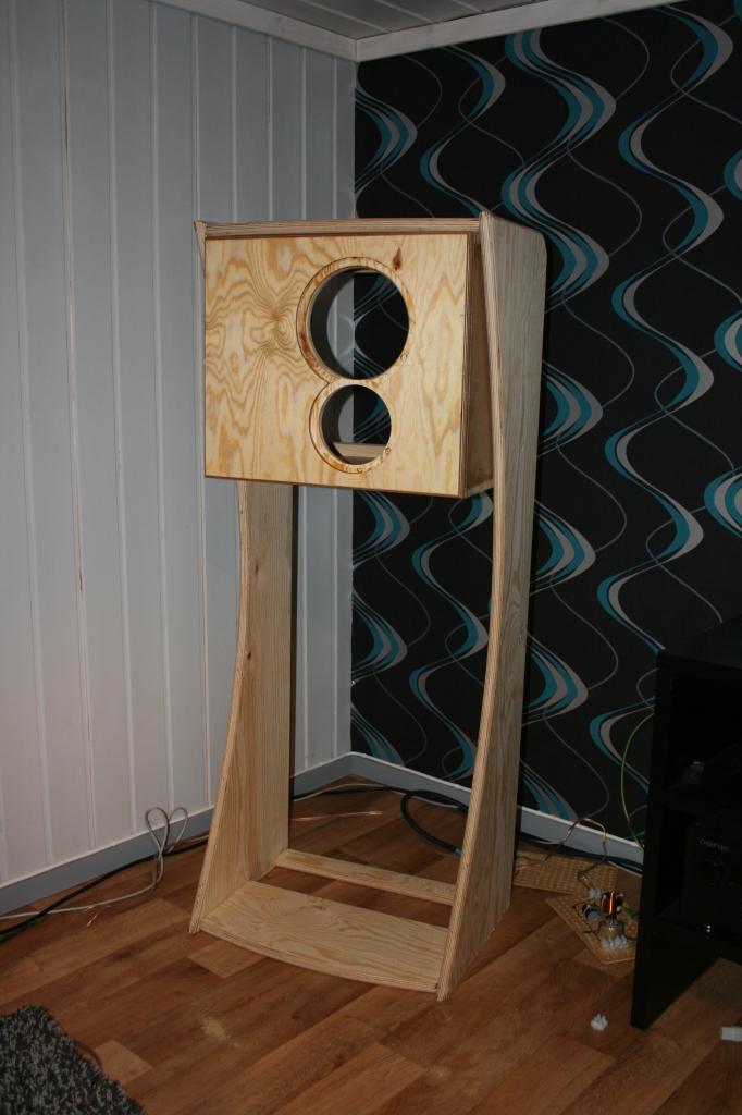

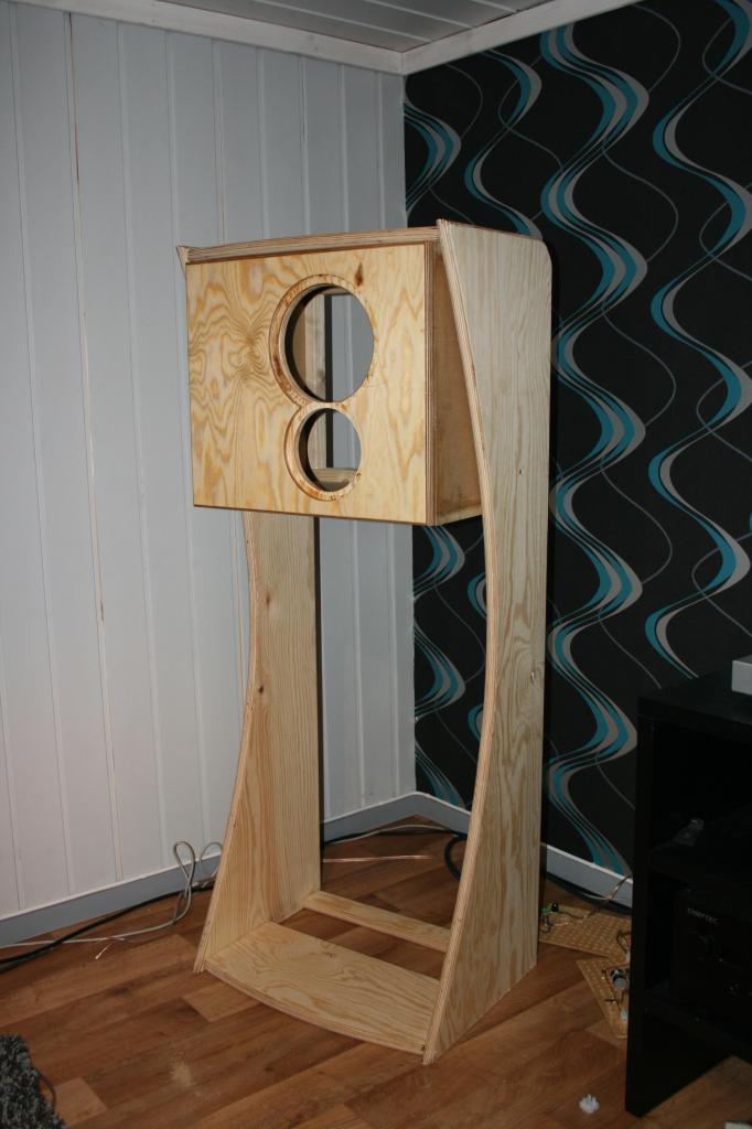

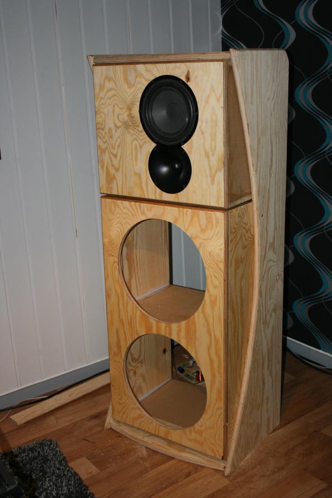

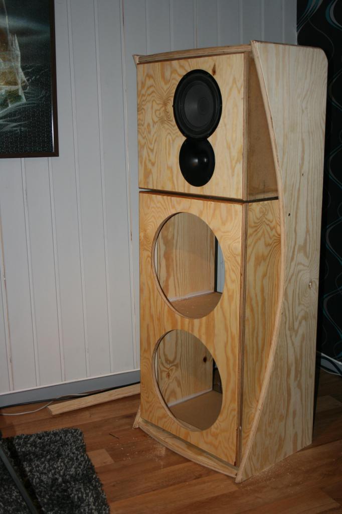

    Noen bilder av første steg i ht prosjektet. klare til element montering.
    Ingen klar formening om finish ennå. Ikke så viktig heller. Har mye igjen før det blir ett tema.
    Det skal jo tross alt inn 2* 15" i Ubaffel under topp kassene.
    Haavard
    30.11.2002
    7.239
    2.397
    Lena
    Dette ser jo smålekkert ut
    Håvard

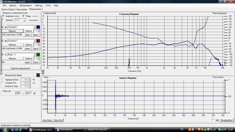

    Første målinger gjort unna. Målingene er kun av toppene med Jantzen elementet og audax diskant i lukket kasse.
    Tatt i fra lyttepos med mic av ukjent merke programmet er HOLMImpulse.
    Ikke veldig peil på dette. Så håper på noen innspill og handel av bedre utstyr på sikt. :)

    tøft
    tror det kan være noe feil med måøingene dine, lite respons i diskanten?
    haavard
    Nikko03
    15.11.2008
    4.480
    2.983
    tøft
    haavard
    Jepp jeg å er helt sikker på at det er noe feil der. Leser og lærer underveis her :) Jeg har kjøp ARTA i stedet å fått tak i bedre mic i dag.
    Så nå ser det bedre ut.
    Kommer flere målinger etter hvert. Men må bli litt mer stø på hva jeg driver med først.

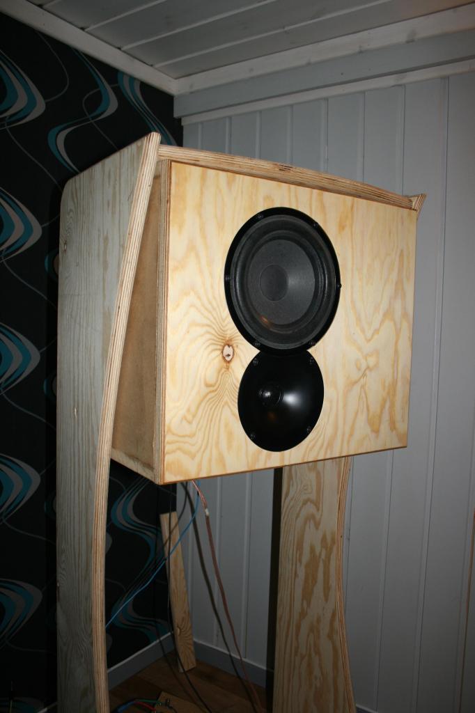

    Her henger ubaffel å venter på elementer. Nærmer seg noe nå.
    Mye jobb gjenstår både med kasse og ikke minst delefilterløsning.
    Med andre ord mye å glede seg til fremover :)
    Nikko03
    15.11.2008
    4.480
    2.983
    Ubaffelen blir dempet innvendig med Rockwool. Sitter for øyeblikket å vurderer sidevinger for å øke baffel bredde.
    Tror kanskje jeg skal lage ett par test vinger når elementene dukker opp.
    Da kan jeg måle hvilke effekt de har på lyden.

    Kult! Ville være litt forsiktig med baffelbredden her siden den ikke bidrar med så mye annet enn å lage trøbbel for deg. For kardioideffekten så er det tidsforsinkelsen skapt av U-baffeldybden som er nøkkelen. Skal du eksperimentere så ville jeg altså heller forsøkt litt forskjellige dybder.
    Nikko03
    15.11.2008
    4.480
    2.983
    Da skrinlegges vingene :) Dybden er jo også lettere å justere så det er bare en bonus :)
