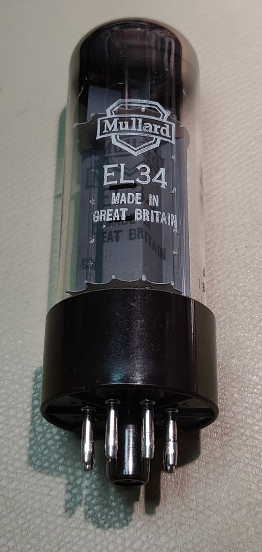

    Oppfinneren av EL34.
    En ganske lang historie som startet helt tilbake i 1927 da VALVO fikk patent på pentoden.
    De første som ble populære var AL5 og EL5 i 1934.
    Videre kom 4688 og 4689.

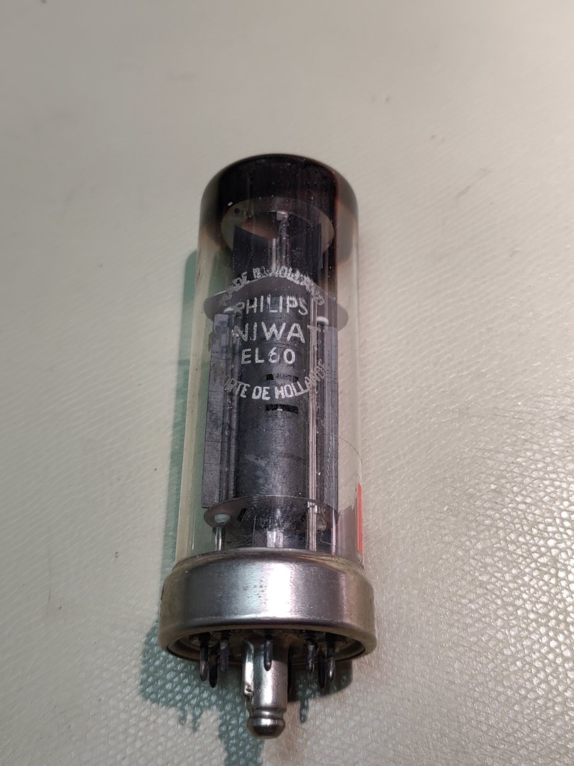

    EL60 og EL61 hadde samme karakteristikk som EL34 men forskjellig sokkel.

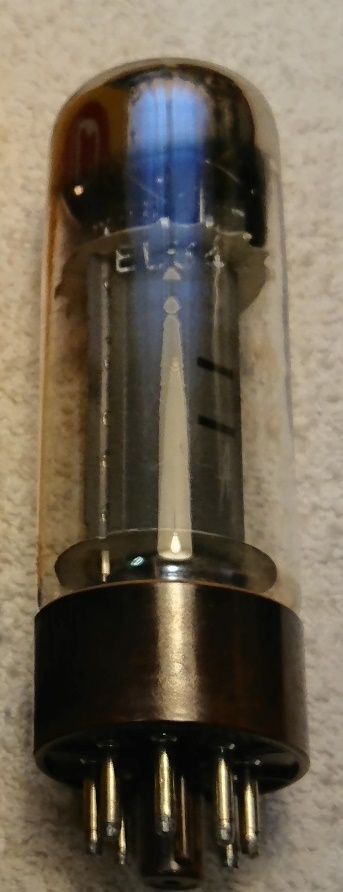

    Første EL34 med oktal sokkel så litt halvferdig ut. En ganske lang sokkel.
    I 1954 kom denne utgaven. En av de mest ettertraktede EL34. Priser rundt kr 6000 pr stk er ikke uvanlig.
    Karakteristisk metall base. Se opp for etterligninger.

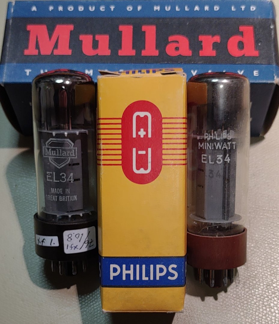

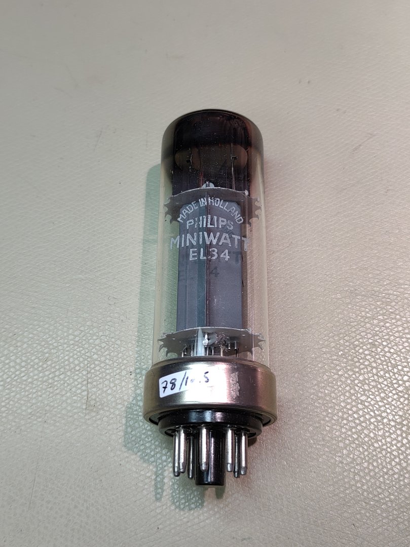

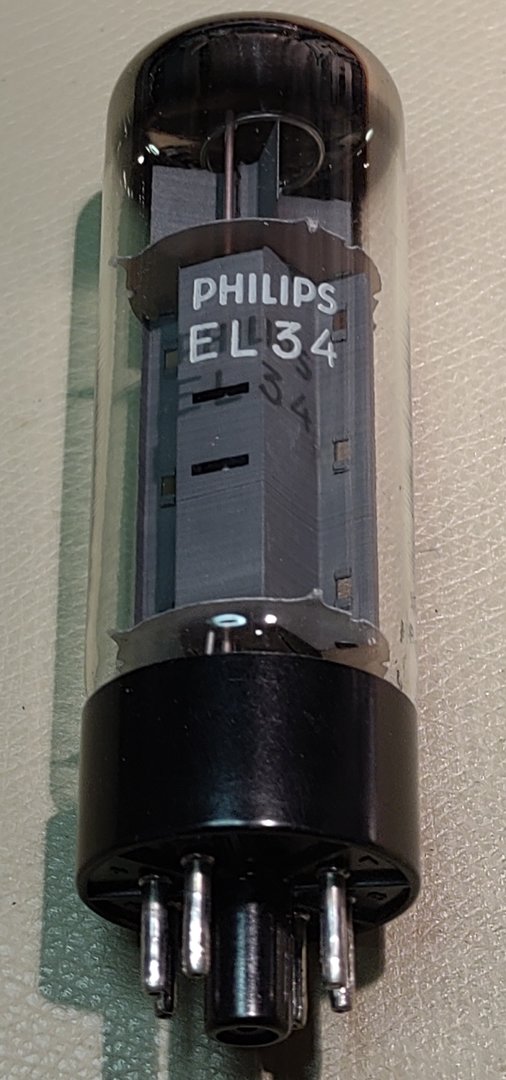

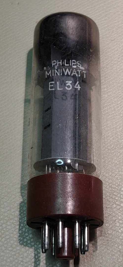

    Etter hvert kom det forskjellige utgaver fra Philips / Mullard:
    Xf1
    Xf2
    Xf3
    Xf4
    Xf5
    Labels og logo varierte en hel del. Mye bestemt av kunden
    og marked.

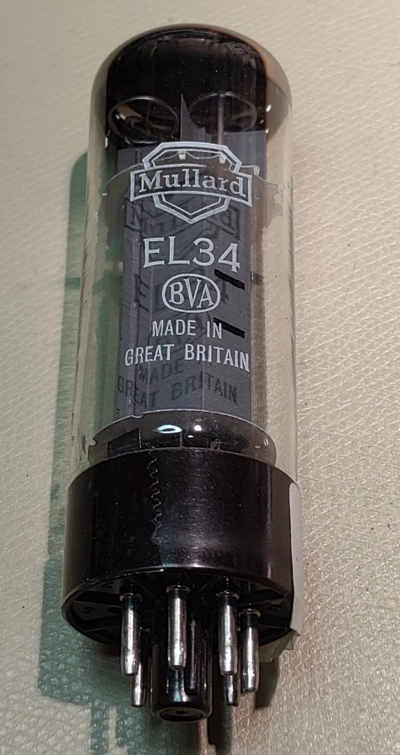

    Her er et eksempel på Xf2 laget av Mullard.
    Betegnelsen 6CA7 er egentlig amerikansk. En beam tetrode og ikke pentode.
    Går greit om hverandre. Produsentene var ikke så nøye på å skille heller.

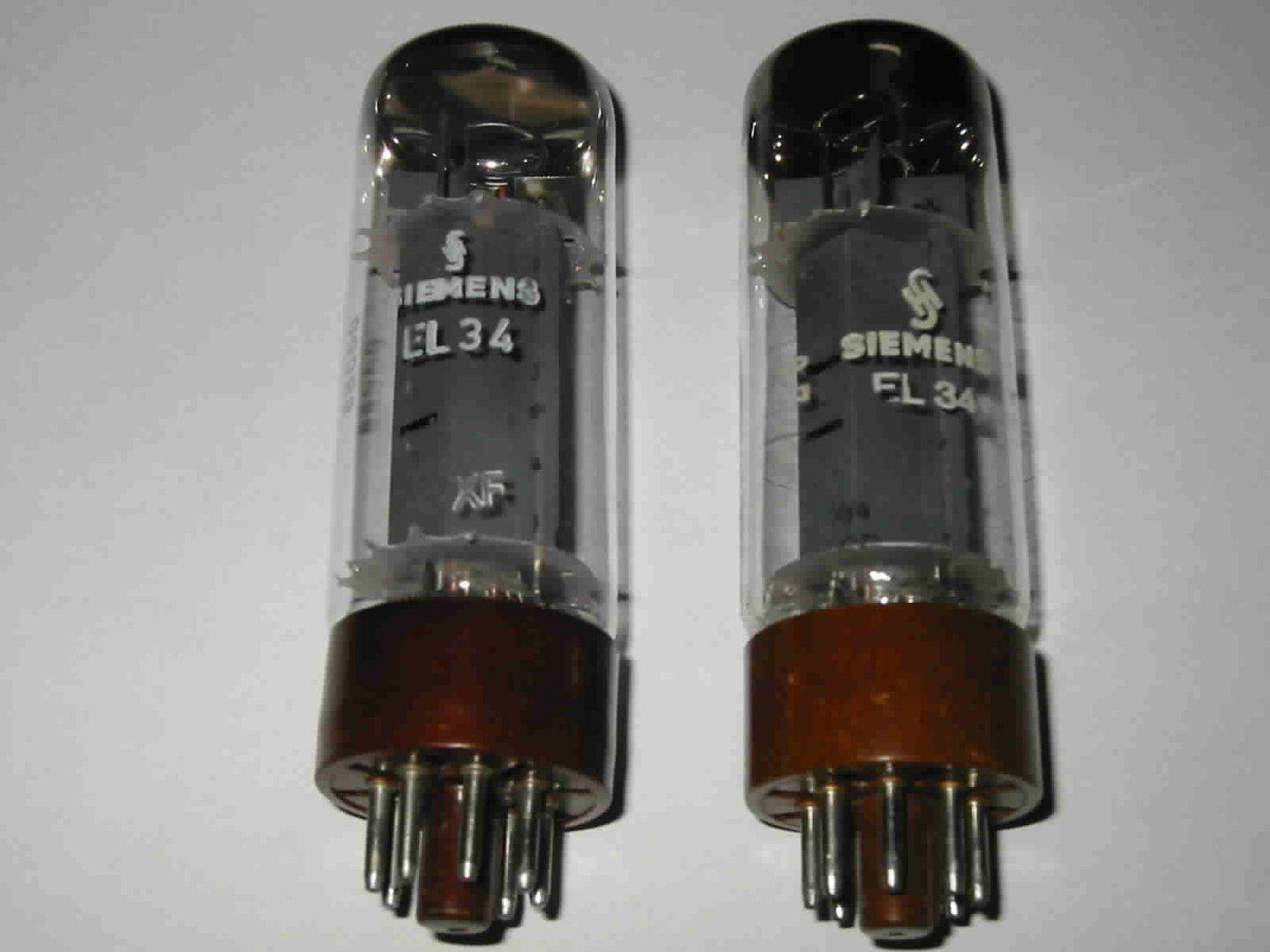

    Noen fakes er relativt lett å skille fra de ekte.
    Det til venstre har fått påført XF for hånd.
    Karakteristisk for de aller fleste som er omtalt er et hull i senterpinnen. Det til venstre er drillet for hånd.
    EL34 er et av de aller beste audio / HiFi rør. Ikke rart at det fakes og lages etterligninger.
    Både detaljer og typebetegnelse forsøkes kopiert.
    De gamle (NOS) er best med god margin.
    Holder lengst også.
    Prisene er bestemt av tilbud og etterspørsel. Så enkelt.
