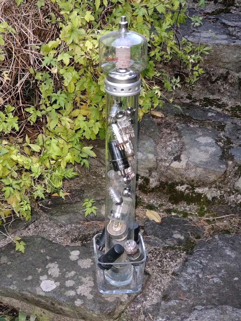

Rør kan også brukes til pynt.
Kanskje?
Når en kommer over rør en ikke kjenner, kan det være lærerikt å sjekke litt.
Kanskje?
Vis vedlegget 757616

Bildet ser mest ut som sylinderne man kaster batterier i utafor et supermarked. Yter ikke HiFiens diamanter rettferdighet!

Ser om jeg finner et bedre bilde :)
Det grønne i røret døde. For galt å kaste det.

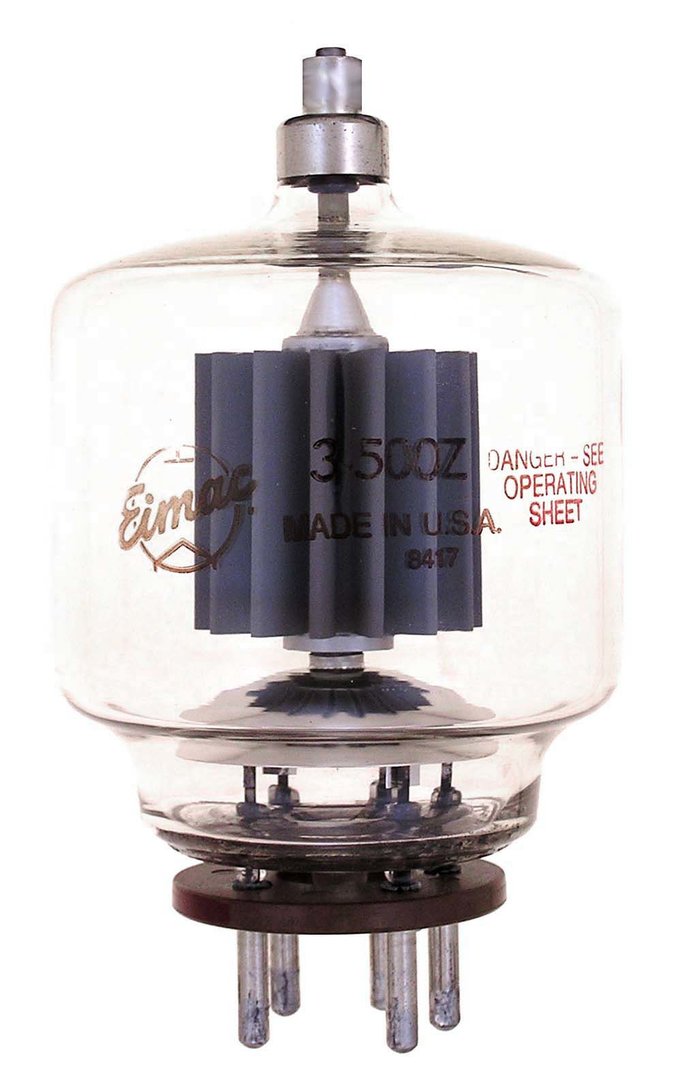

Et par eksempler:
En Nuvistor (triode) med max Pa 1.5 Watt.
En noe kraftigere triode produsert av Eimac (max Pa 500 Watt).

I over 40 år har jeg bestyrt på jobb med flere HF-PAs med 3-500Z, og også 4cx250.... har ofte lurt på om man faktisk kunne bruke de til audio.... noe "upraktiske" anodespenninger, men likevel.. :cool:
Audiomix
05.07.2004
13.444
5.663
Kongsberg
34
Høye spenninger er ikke noe "problem".
Som nevnt er utfordringen med høye effekter at varmen må bort.
Det betyr mye luft i bevegelse. Som innebærer støy.
Jeg hadde i mange år en HF forsterker med 2x 3-500Z.
3000V på toppen og 1kW ut. Det brukes 813 i HiFi sammenheng.
Grekeren jeg solgte rør til har dette som favoritt.
Lite trolig at det kommer kommersielle HiFi forsterkere med rør i den øvre klassen. Til DIY er det mulig.
