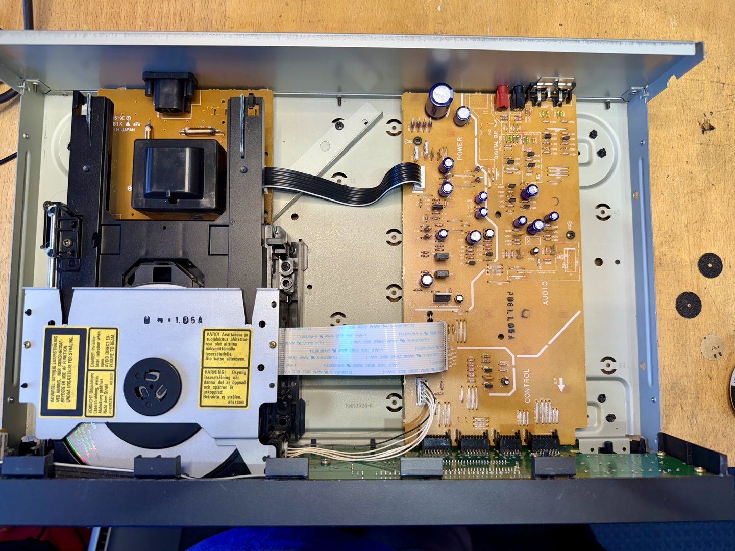

    . Første skuffelse var at den hverken har optisk eller coax digitale utganger, men det får gå tenkte jeg. Fant derfor fram passende kabler for oppgaven og koblet til spilleren. Inn med Fourplay - Silver sølvplate og deretter trykke "Play". Skuffelse nr 2; kun lyd i høyre kanal. Byttet om på H og V kabel, men fortsatt tyst eller dvs ved å "jukke" litt med kabelen, kom og gikk lyden. Hmmm, har @HasseBasse kanskje vært så elskverdig å sende dette "spøkelse" herover eller kanskje ikke?

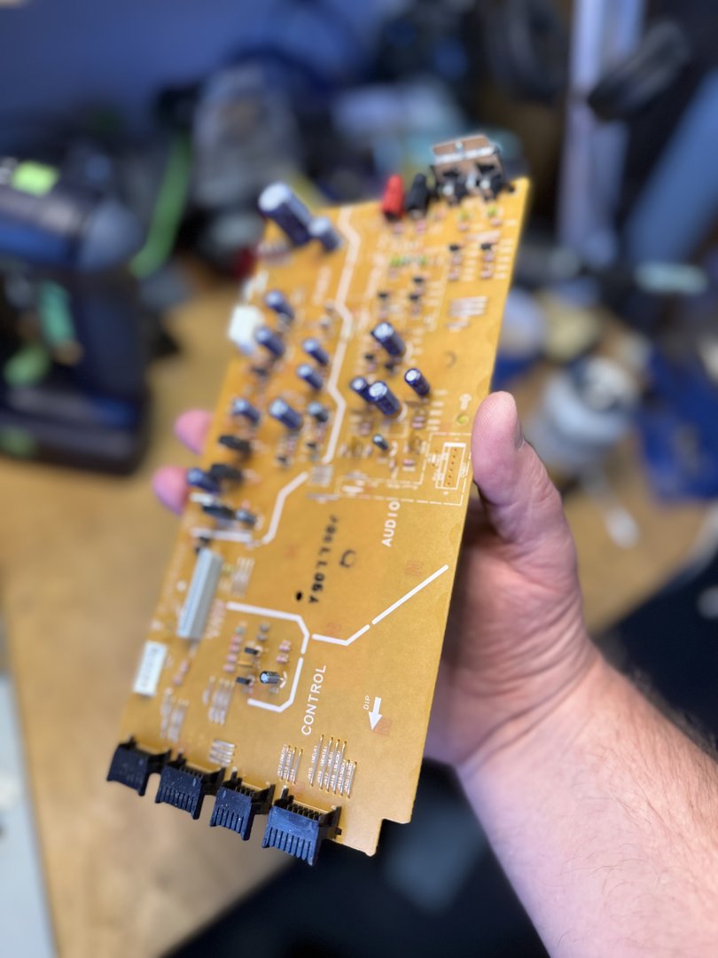

    Vel, dette kunne da ikke være annet enn at det var en dårlig lodding? Frakoblet fandenskapet og opp i Værste bar det, fram med batteridrillen og fjerne skruene til topplokket. Slik så det ut inni. Ikke mye innmat der nei
    Drivstoff til jobben 😁

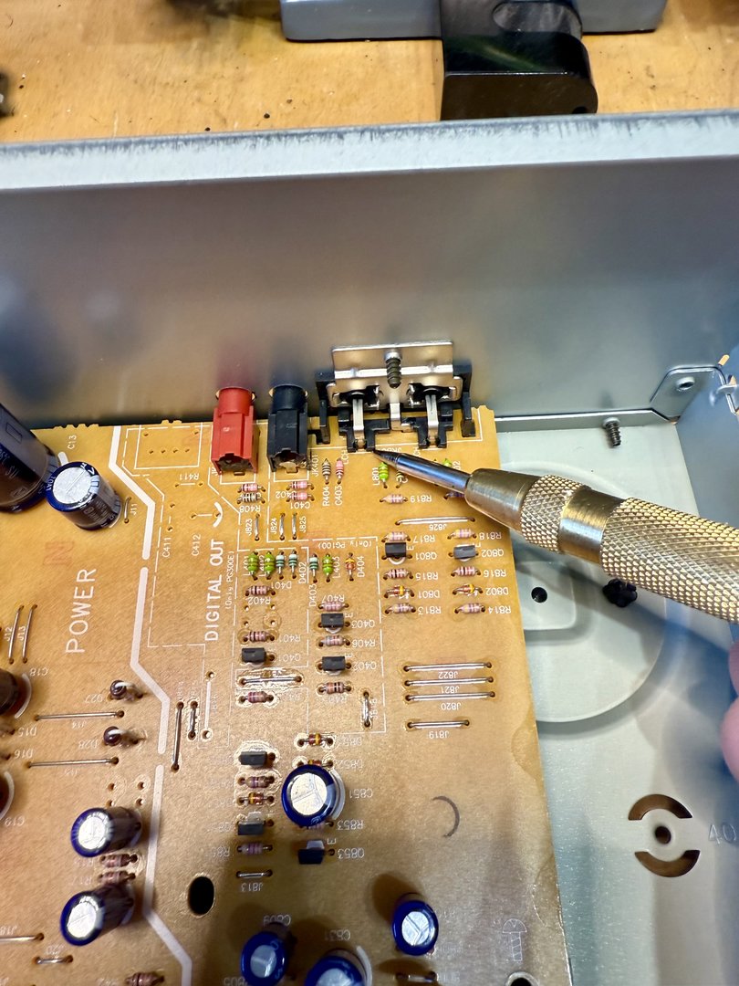

    Jeg mistenker at feilen ligger her

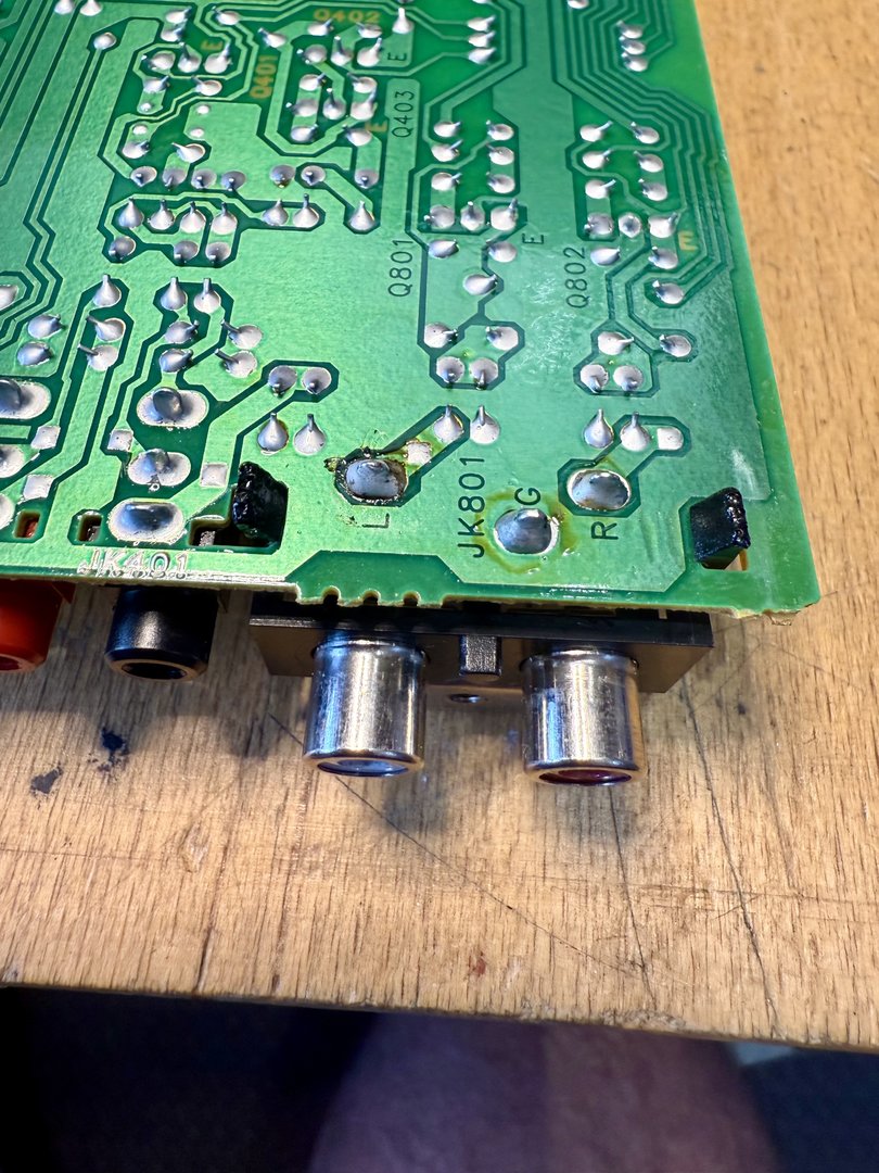

    For å komme til printplatens bakside måtte kortet frakobles, kabinettets bakplate fjernes og kortet skrues løs.
    Det var enkelt
    Så var det å lodde, som også gikk greit (L,G og R)

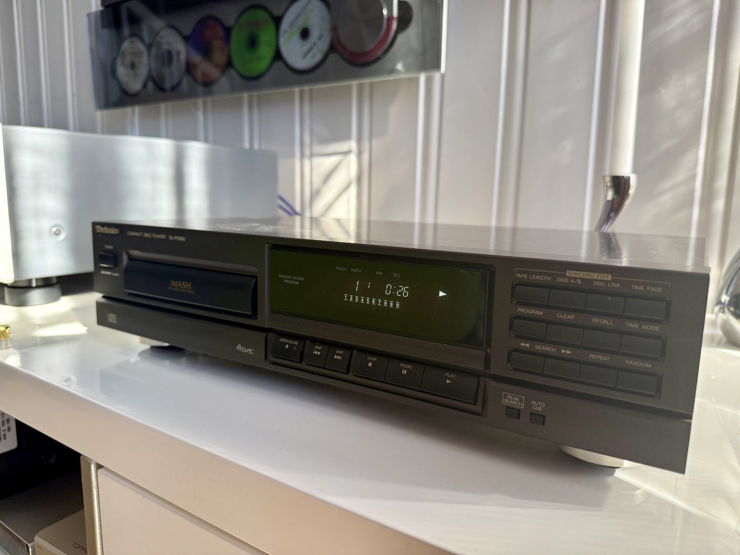

    Så var det å skru sammen det hele og håpe og tro at det var det som skulle til
    Jadda, det spiller de nydeligste toner i begge kanaler!
    Selv om dette er en "budsjettspiller", så synes jeg det låter greit nok ifht pris og dagens innsats. Dog litt lavere gain på denne kontra ICON som jeg kjører balansert, men det er jo fordi "DET ER DOBBELT" 😁(har jeg blitt forklart)
    Klapper meg selv på skulderen og nyter en "dåsebajer" fullt fortjent. Ha en fortsatt god dag! 😁👍
