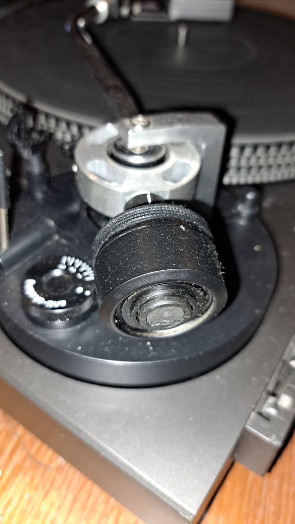

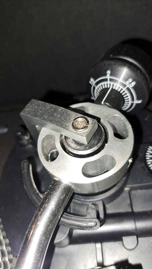

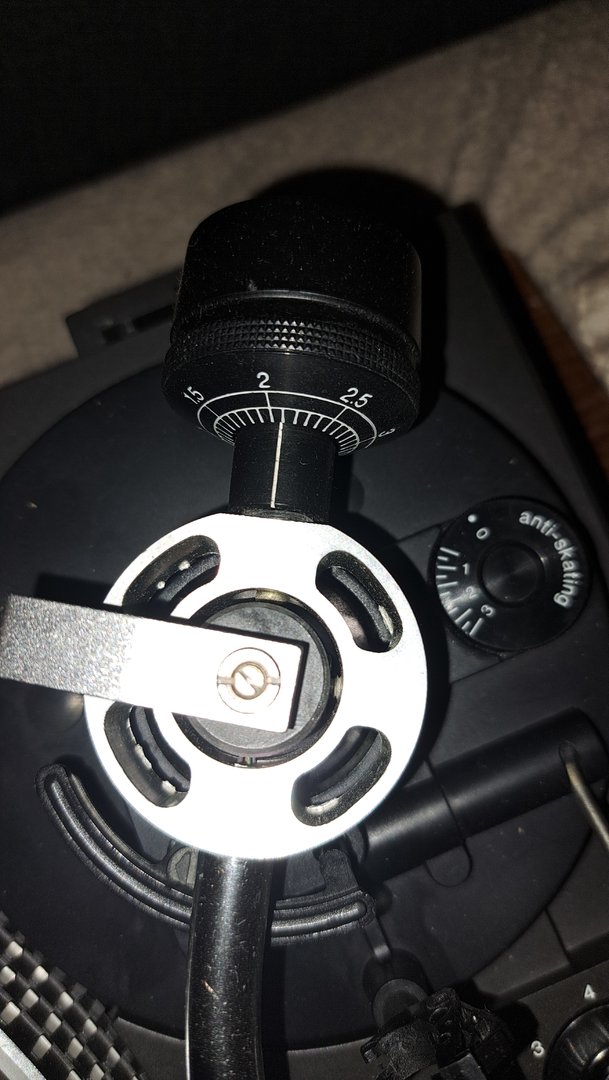

    Hei!
    Jeg har fått tak i en Technics SL 1900 som jeg har problemer med å få satt opp tonearmen på. Problemet er at den er for "fortung", får ikke armen til å løfte seg/flyte til tross for at motvekten er så langt bak som den kan komme. Headshell (Technics) + cartridge veier ikke mer enn det burde, mener jeg (15,22gram).
    Når jeg tar av headshell så spretter armen til værs! Er dette gimbal'en som har tatt føyken, og dermed gjordt hele stasen ubrukelig slik at "ny" arm er eneste alternativet?
    Takker for alleforslag og tips!!

    Hei!

    Hei. Uten å ha sett på spilleren, men jeg har hatt en slik selv tidligere (uten dette problemet), kan det desverre høres ut som løftemekanismen ikke fungerer/er defekt. Det finnes visst reservedeler/3D printede deler som kan løse problemet for enkelte Technics halv og helautomatiske spillere, men om det finnes til SL 1900, vet jeg desverre ikke. Har forøvrig en SL 1410 med samme problemet, men er man stødig på hånden, så kan man fortsatt bruke spilleren i "manuelt" modus.

    Takker for hurtig svar!! Kan nok bruke den manuelt, men da med vtf på "ett tonn"... Har ikke kunnskap nok til å si om den faktisk er gåen, den virker tilsynelatende å ellers være OK...
    -Har du tilgang på en pickupvekt? Da kunne du sjekke hva slags VTF du har.

    Til spilleren kan du ha PU vekt på max 9,5g med originalt shell. Fra manualen
    T
    TT.
    Vtf er IKKE ett tonn men 3,95 ;). Og TT, er ikke det separate max vekter på cartridge og headshell hver for seg..?
    Enten så er kombinasjonen pu og shell over max vekt, eller så er motvekten uoriginal om du ikke klarer å få 1,5-2g vtf, som er mest vanlig. Forøvrig finnes det motvekt som er tyngre og/eller motvekt som settes inn i bakkant av armrøret

    Headshell og cartridge satt på den da jeg fikk den. Det sitter en Shure M44-7 der. Tror at motvekten er org, men er jo ikke sikker!
    Skal ta bilde av "Skaden" (som jeg kaller spilleren) så kan du/dere gjøre dere opp en mening!
