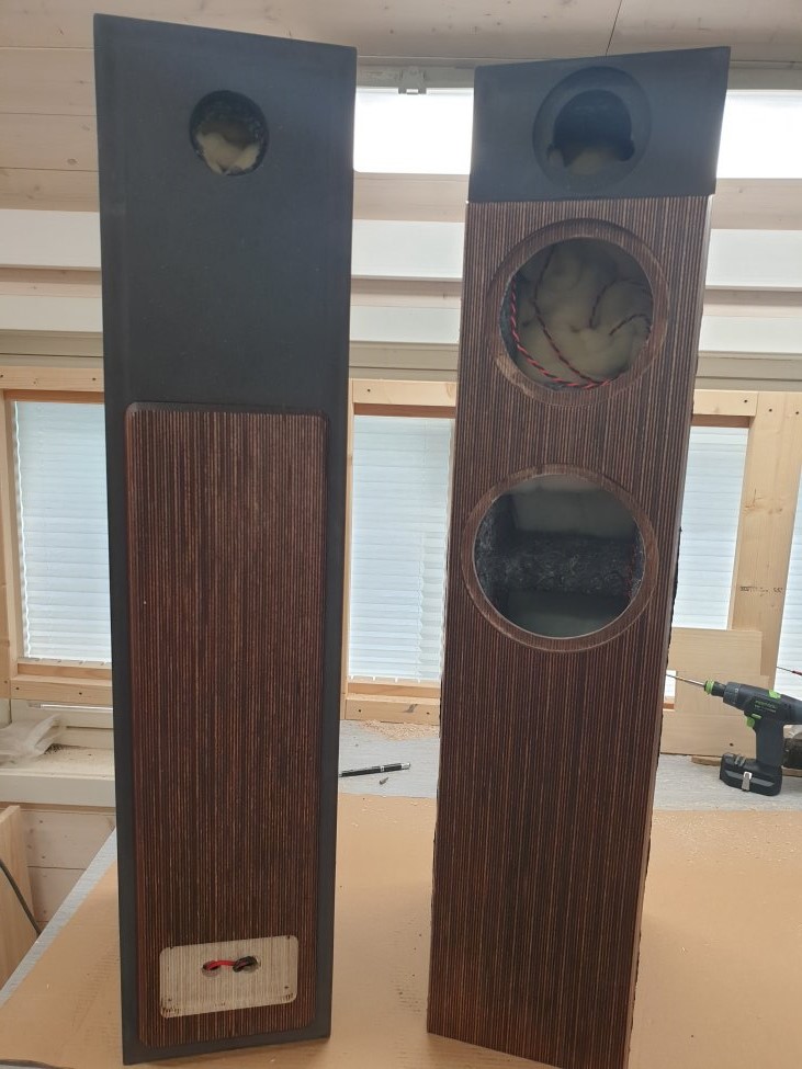

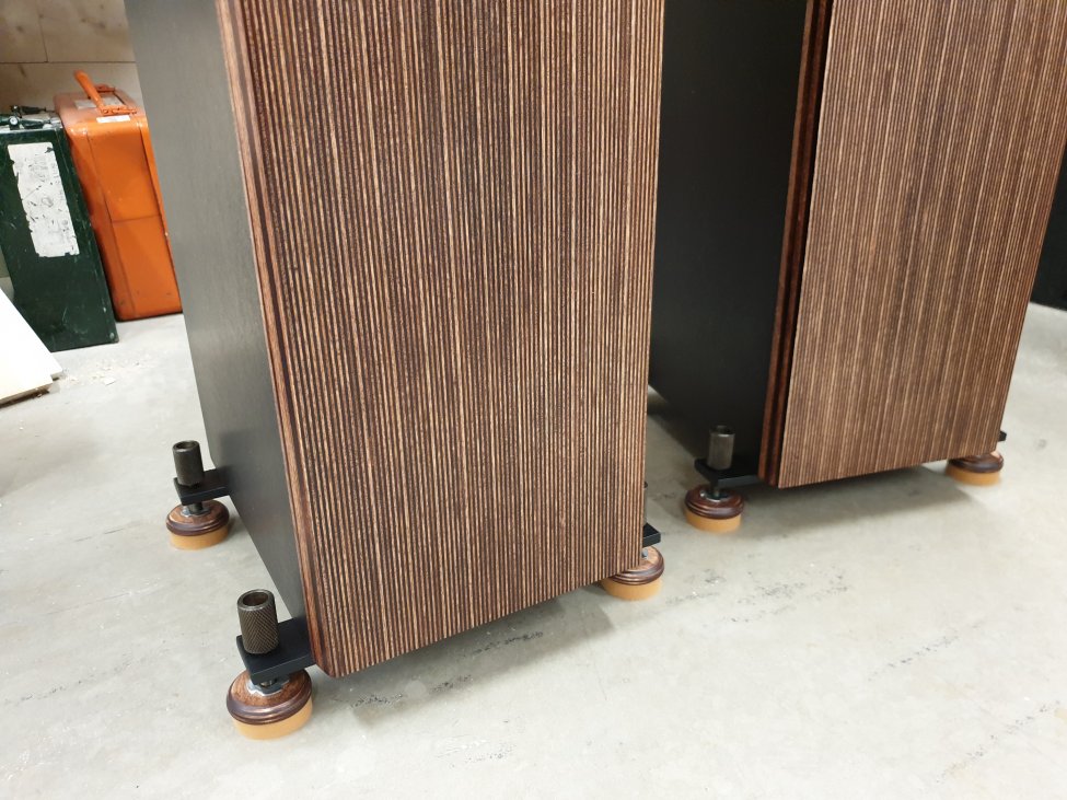

    Understellet er kommet på plass:).
    3 strøk med Osmo hardvoksolje har det også blitt, så nå er de silkemyke og ta på..

    Ble jo snasent dætta ;).
    104cm på sokkelesten , lite fotavtrykk, men allikevel godt plantet mot gulvet. Jeg lar olja få herde til over helga, så blir det vel lyd ila ikke så altfor lenge

    Usedvanlig godt gjort, skjære disse lamellplatene så nøyaktig på streken lys/mørkt treverk som du her har gjort - IMPONERENDE!!! Eneste jeg selv ville gjort annerledes er en skrue (eller to) midt mellom de to du allerede har skrudd inn, i stålet under, så forhindrer du et hvert forsøk på svikt selv om du rugger på høyttalerne.
    Har du bare godt håndlag eller jobber du med tre til daglig?
    Well well, trolig bare godt håndlag, for hadde du jobbet med dette hadde du vel neppe giddet bygge høyttalere :)
    Takk:)..;Joda, er utdannet møbelsnekker og har mitt eget firma..
    Det er nok på andre ting som garderober, kjøkken og montering at pengene ligger, men liker og bygge høyttalere på sidelinjen for å kunne koble av litt...

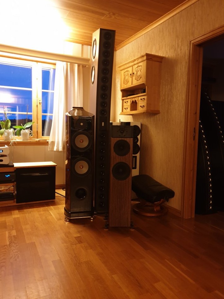

    Og hvor flott de spiller!!! :)
    Står for øyeblikket koblet opp mot en Gato Dia 250 og Goldnote koala cd-spiller. De har overhodet ingen problemer med å fylle stua vår på drøye 35m2.. Disse små Gravesen-kassene skaper en virkelig stor scene og jeg gleder meg til å kunne nyte disse kreasjonene i en drøy uke fremmover.
    SBA-761 folkens, er highend til en folkelig pris!

    Hvilket sound - eller "klang-farge"/"egenlyd"/oppløsning - er det på disse SB driverne, opp mot Excellene på andre siden av line array høyttalerne?

    Det får jeg, evt andre lyttere være med å beskrive litt senere.. Har nettopp koblet de opp og har latt meg imponere:). Lar de få noen timer til på seg før jeg kommer med noen sammenligninger..
    Du må gjerne svippe innom og lytte på div. selvbygg

    Har du fått lyttet mer til de? Hva er i så fall konklusjonen? Ser Troels skriver de er veldig dynamiske. Hvordan opplever du det?

    Utrolig åpne, og skaper en stor scene :). Lyttetretthet er et fremmedord på sba-761.. crispy og snertne , men med bra bassfundament tross størrelsen:).

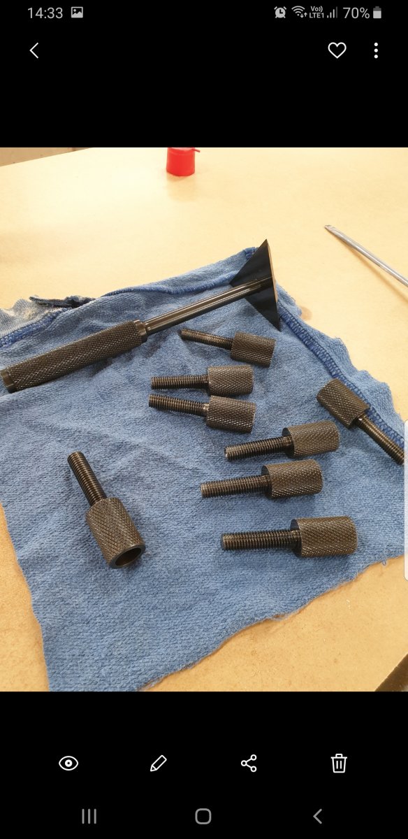

    Blåneringspastaen kjøpte jeg på tube. Skal du blånere mye? Kan evt sende deg det jeg har igjen...:)
