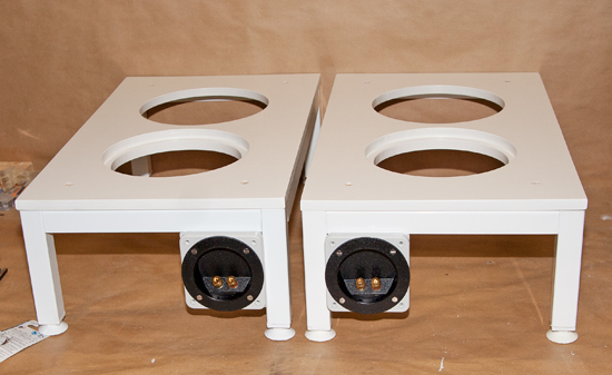

    Da er jeg ferdig med fjerde strøk all over, og montert bunnene på stativene
    Jeg kjøpte et par koplingsbokser som jeg monterte HT-terminalene i.
    Gjengestengene har kommet på plass.

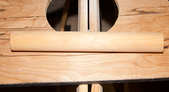

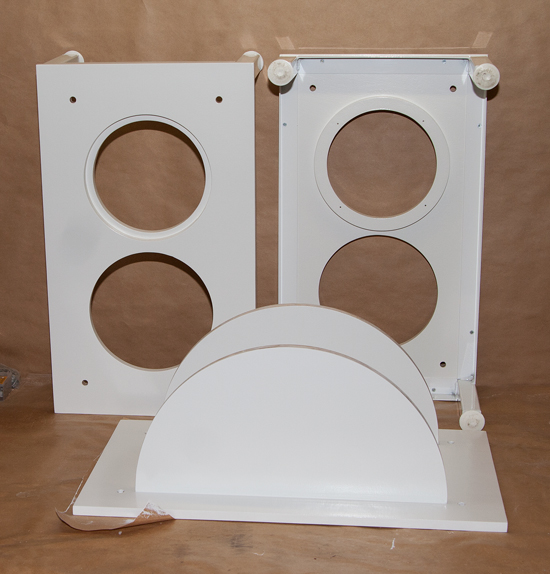

    Da har jeg brukt helgen for å sette sammen begge subbene. Sub #2 må jeg kappe boltene på. Dessuten er den ene toppen løs etter den falt i gulvet, så den må jeg lime på nytt. Jeg har hele tiden vært redd for at gjengestengene ikke skulle gi stabilitet nok, men med rørene på plass er det hel ved. Puh..... :D en usikkerhet mindre.
    Bildet under viser toppene med rørene festet. Det mangler kun en stripe med akryl for å tette rørene mot toppen. I morgen skal sub #2 bli identisk med den første.
    Det som da gjenstår er å lage toppen over buene - sluttfinish - sette inn HT og kabler. Teste.

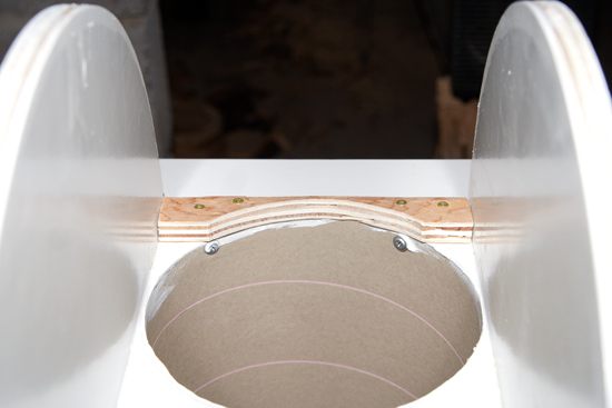

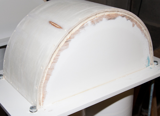

    Da har jeg fått lørdag og søndag på meg. Det er jo ikke så mye man får gjort av gangen pga tørketider.
    Jeg limte og skrudde den første toppen, men måtte ta den av igjen. Jeg hadde ikke tenkt på at jeg måtte ha noe å feste toppen i mellom buene.
    Bildet under viser lag en på plass. Det blir noen småsprekker under buingen, men det anser jeg som problemfritt.
    Maksimalt stygt med tokomponent glassfibersparkel på enkelte steder før lag to ble lagt. Der finéren sprakk måtte jeg pusse til buen ble jevn før jeg la neste lag.
    Jeg skrudde ut alle skruene og har limt lag nummer to på begge subbene. Et døgn tørking før jeg kan legge det tredje og siste laget.

    I hele går kveld sto jeg med pusseklossen med 60 papir. Da jeg gikk ned i kjelleren i kveld for å fortsette sviket motet gitt! Med musearm og tennisalbue etter all pussingen innvilger jeg meg en DIY fri kveld.
    Tredje og siste finérlag er limt på plass. Som bildet viser har jeg lagt lagene med noe overlapp for å være sikker.
    Mesteparten av overlappen fikk jeg frest vekk med maskin. Resten ble tatt med hoggjern og albufett. Overgang topp og sidevegger ble pusset heeelt perfekt. Da ble det fram med Dremmel maskinen og frese ned overgangen etter inspirasjon fra Hel.
    Det er jo flere som har erfart at disse overgangene mellom to plater etterhvert vil sprekke opp. Derfor har jeg lagt glassfibersparkel i de nedslipte overgangene og dekker dette igjen med vanlig sparkel. Det var når jeg så alt som må pusses ned igjen at jeg mistet motet for i dag.
    Hmmmmmm?
    Jeg tror jeg starter opp AutoCad nå og ser litt på hmmm....... ;)

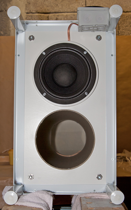

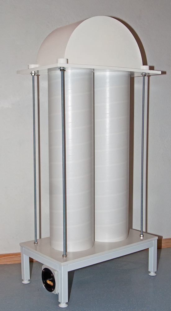

    Da har den ene subben fått høyttaler med ledning på plass (og noen har glemt å skru fast lokket på boksen ordentlig ser jeg). :eek:
    Og plutselig er den ene subben helt ferdig. Bildet suger, slik at jeg får ta det på nytt i bedre lys.
    Den andre har bare litt flekking igjen på bunnplaten - dytte inn høyttaleren og så kommer testfasen........... som jeg er litt usikker på. Forsterkningen på det aktive filteret er litt (veldig) høyt akkurat på grensefrekvensen.

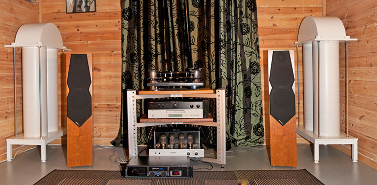

    HURRA!
    Da er subbene ferdig og prøvd en times tid. Jeg må ha en ny panelovn som ikke skrangler. ;D ;D
    Forsterkeren med innbygget filter fungerer perfekt. Den er koplet til en variabel utgang på hovedforsterkeren hvor hele systemet kan styres med en fjernkontroll.
    Det er klart jeg har innstilt subbene alt for høyt foreløpig - fordi det er nytt. Subbene har jo ikke spilt mer enn en time så jeg kan høre at elementene er litt "trang i skæret". 8 tommerne er mer enn store nok hos meg. Kassene er foreløpig helt udempet. Jeg må ta tiden til hjelp for tuning.
    Problem - hvor pokker skal jeg gjøre av forsterkeren? Alt av ledninger er foreløpig testledninger.
    Bildet under er satt sammen av tre bilder (photomerge) - filen er 52Mb og kan ikke bli all verden som 234kb.

    Det ble noen timer lytting i går kveld. Jeg har hele tiden regnet prosjektet i tre deler. Subbene - forsterkeren og tilpasning til slutt.
    Det positive er at lydbildet virker som det har fått en ekstra dimensjon. Jeg kan foreløpig ikke høre at det skal være noe behov for demping. Holly Coles Train Song har en bass som går heeeelt i kjeller'n. Før rullet den av, nå gjør den ikke det. Subbene er så lettdrevne at VU-diodene på forsterkeren holder seg slukket selv opp til høyeste jeg kommer til å spille.
    Målet er jo at subbene skal gli sømløst inn sammen med resten. Det gjør de ikke pga hva frekvenstesten over viser. Det er for hard forsterkning fra 60-80Hz. Dette kan høres på enkelte av sporene jeg hørte på i går. Subforsterkeren gir støy i hovedforsterkeren. Vifta på subforsterkeren starter for tidlig.
    Jeg har bedt om råd på tech hjørnet når det gjelder forsterkningen, men har ikke fått noen respons. Selv ser jeg to mulige løsninger. Enten flytte frekvensområdet enda lavere - eller legge inn et dempende smalbåndfilter i problemområdet.
    Støyen må jeg bare løse - anser dette som uproblematisk. Det samme med viften.

    Hei Nicco03!
    Det er andre orden. Som du ser av grafen kutter filteret perfekt, men forsterkningen er alt for høy mellom 60-75Hz. Der ligger problemet og det er også hørbart i subbene at det er noe som ikke stemmer der. Jeg skal foreta noen nye tester på foreterkeren for å få et enda mer korrekt bilde av kurvene. Vurderer å bygge et annet filter.

    Hva medå dele subbene på 60hz og nedover?
    McLaren
    Nikko03
    15.11.2008
    4.473
    2.971
    Da er det mulig du må gå for ett tredje ordens filter for å få dempet den toppen du har der.
    Jeg synes også kurven stuper litt bratt til å være ett andre ordens filter men det er mulig det blir anderledes målt i db i rommet
