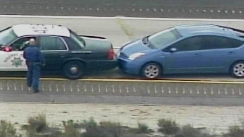

Den uheldige sjåføren hadde åndsnærværelse nok til å ringe politiet,og fikk hjelp/tips om å bremse og bruke håndbremsen..(sic!) Med litt mer kjøreerfaring hadde han kanskje kommet på den idèen selv?

Det er også en familie som har omkommet. De var også oppe i 90 mph og ringte 911. Uten at det hjalp. Det er noe galt med elektronikken på disse bilene, og det har ikke Toyota a) oppdaget b) offentliggjort enda. Stryk det som ikke passer.
Eiere av suspekte Toyotaer har hatt anledning til å få bilen sjekket for denne angivelige feilen. Han siste som klarte å stoppe hadde vært på verksted og fått beskjed om at alt var i orden.
Jeg tror ikke det er bare bare å stoppe disse bilene når de først får opp farten gitt. Selv for en HFS'er.
40.744
44.589
Dette problemet på Prius skyldes visstnok gulvmatten som kan skli fremover og blokkere gasspedalen. Andre modeller har hatt andre problemer, bl a med returfjæra på gasspedalen. Eventuelle feil i styringssystemet er foreløpig spekulasjon, men selvsagt ikke umulig.
Apropos hvor vanskelig det skal være å stoppe den, et sitat fra Dagblad-artikkelen:
Over høyttaler fikk Sikes instruksjoner om å bruke både håndbrekk og brems og forsiktig få farten ned før han slo av tenningen.
Wow. Whowuddathoughtofthat. Personlig ville jeg tatt tenningen i det samme bilen begynte å gjøre noe jeg følte jeg ikke hadde kontroll på, og så styrt og bremset med ren muskelkraft etter hvert som servoene kuttet ut, eventuelt også med håndbrekket. Som forresten også er en fotpedal på Prius.

<"Leighann Parks, a 24-year-old dispatcher, repeatedly told him to throw the car into neutral but got no answers."
Neibert told Sikes after the CHP caught up with him to shift to neutral but the driver shook his head no. Sikes told reporters he didn't go into neutral because he worried the car would flip.>

Prøvde på vei til jobb i dag. Automatgir 170Hk 350 Nm full gass 80km/t ++
Ikke noen problem å stoppe bilen, både brått og effektivt!
Nå er det mulig at Prius har det som kalles "fly by wire". At alt: gasspedal, gir og brems styres av en datamaskin. Da kan man sikkert få "interessante" opplevelser om noe er feilprogramert. Mange husker sikkert svenske JAS Gripen som datt ned litt "her og der" på grunn av en programeringsfeil.
Men rent fysisk skal det være mulig å stoppe en bil med bremsene selv om motoren går for fullt.
På den annen side om bile "flipper" om man legger den i "N" tror jeg at jeg hadde kjøpt noe annet!
