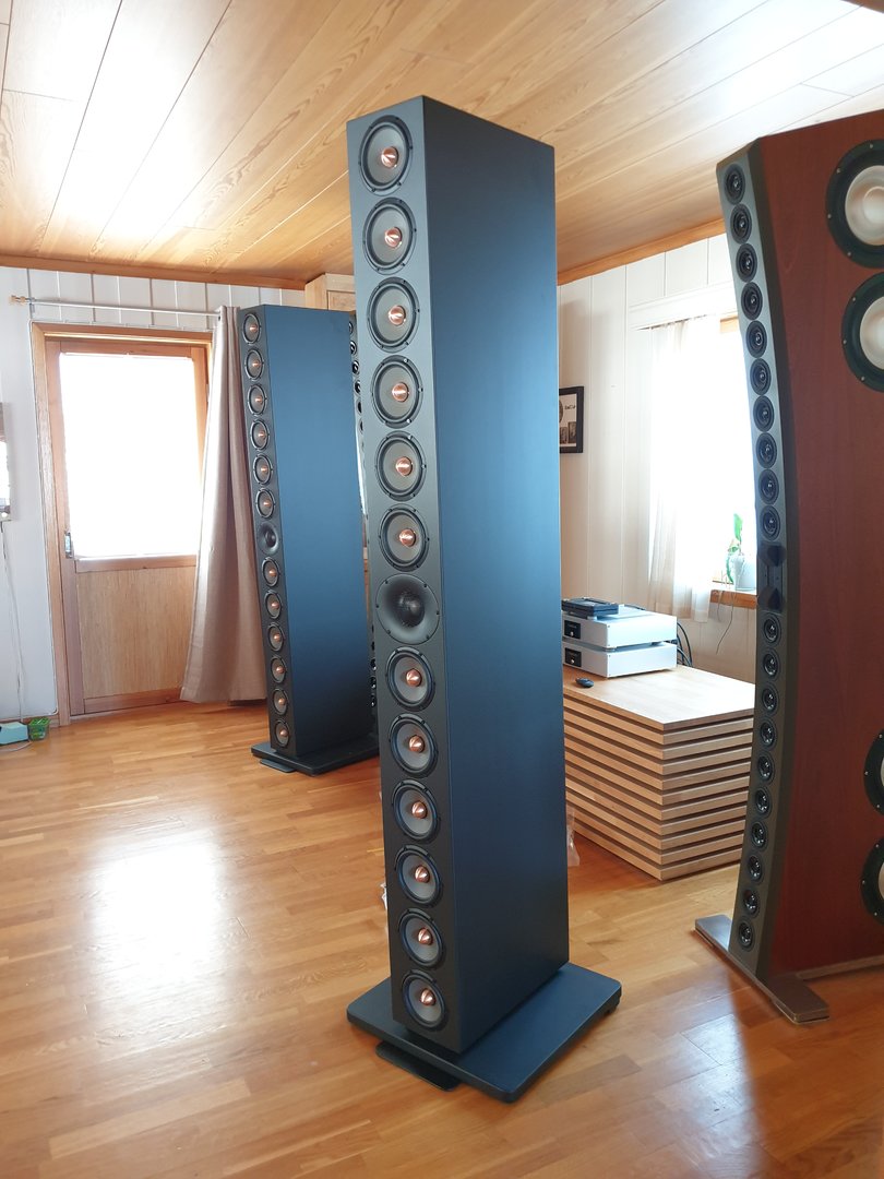

    Før turen går nedover til Stavanger har jeg vært på en Pitstop i Rakkestad hos Snickers-is. Totenstolpene bar vi inn i kjellerstua hvor hver sin hypex fikk påfyll av denne flinke mannens kunnskaper. Det er nå blitt lagt inn 3 forskjellige preset som TRG kan sjonglere imellom😊.

    Dette var veldig gøy, og som alltid svært hyggelig å få tilbringe tid med Hans Majestet Øyvind.
    Jeg kjenner ikke lyden i kjellerstua mi så godt, for jeg har egentlig bare hatt et sett PC-høyttalere der tidligere. Men vi lyttet på tvers, og ganske nært, typ under 2 meter. Jeg ble svært positivt overrasket over klangen i dette rommet faktisk.
    Men det interessante er jo høyttalerne. Men i stedet for å si noe som helst om inntrykk har jeg lyst til å vente på han som sitter neglebitende hjemme og venter på en mørk grå transporter som dundrer avgårde vestover med et par Totenpåler baki.
    Men jeg kan si litt om presetene og hva jeg gjorde med lyden foreløpig:
    De er satt opp med enkle 2. ordens filtere, og ut fra det lille jeg gjorde av målinger så det ut til å fungere veldig greit uten videre eksperimenter med delay osv. Siden diskanten har en waveguide av en gitt størrelse ble delingen satt til 2,5k og det ble lagt en shelf på noen dB siden energien som ellers ville blitt spredd ut i rommet i nedre del av diskantens arbeidsområde nå i stedet får hjelp av waveguiden.
    De to driverne som sitter nærmest diskantene fungerer som rene mellomtoner ned til 300Hz. Disse tar da i all hovedsak for seg det området der baffelstep er aktuelt. Imidlertid kompenserte jeg overraskende lite, det så ikke ut til å være fryktelig stort behov. Shelfen her er bare på 1dB, og mer er ikke gjort i mellomtonen. Resten av baffelstepkompensasjonen ligger nok i overgangen til bassene, samt i øvre del av arbeidsområdet til bassene.
    Med 10 basser er det en del kapasitet, men de sitter i ganske små kammere. Det betyr at man har en ganske effektiv høypassfunksjon som følge av kabinettene. Det jeg testet først var å EQ-e dem opp en del i bassen, for så å la dem stange i et 25Hz høypassfilter. Det låt rett og slett ikke bra. Jeg konkluderte med at kassene er så små at de trolig har mer enn tilstrekkelig beskyttelse i bunnen allikevel, så jeg la inn EQ for å kompensere for kassene, og siden EQ-en har senterfrekvens på 40Hz gir dette en naturlig utflating i bunnen, og når vi ser på responsen fra kassene ruller dette ganske kraftig av av seg selv.
    Preset 1 er uten høypass.
    Preset 2 er med 60Hz høypass, 2. ordens Q 0,7, ikke invertert.
    Preset 3 er med 80Hz høypass, 2. ordens Q 0,7, ikke invertert.
    Dette er selvsagt for at eieren skal kombinere dem med subwoofere. Det blir spennende å høre hva han synes om overgangen fra Adyton til disse.

    Kan vel legge til at de 10 som spiller bass er delt i power-taper 4/6 hvor de 4 sitter nærmest mellomtonen. Sammen med 3-vei delingen mot mellomtoneparet og diskant skulle dette gi et fint lydbilde også i nærfelt (ala Quad) , og ikke "larger than life". Kult.

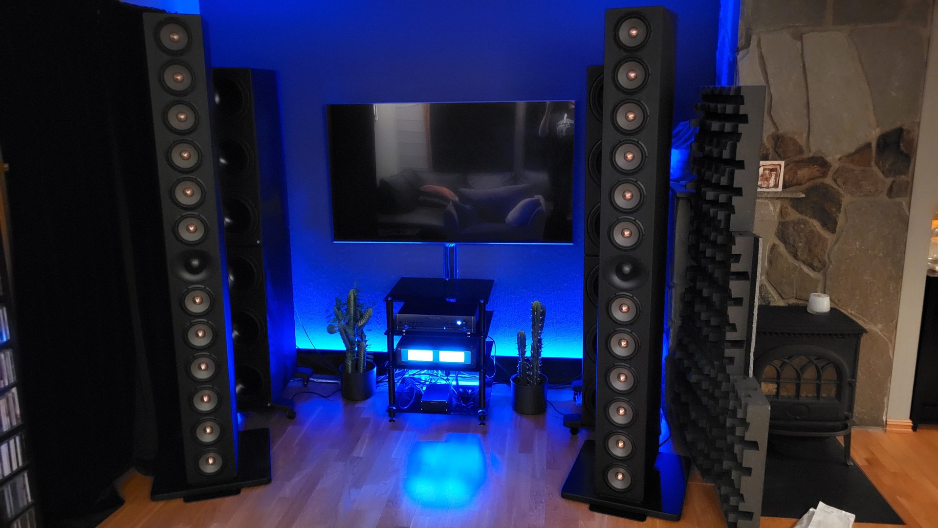

    Første inntrykk? Bare se på dem da...Noen smykker av noen høytalere! Stuevennlige? Ja, ifølge meg. Nei , ifølge kona...Skjønner ikke det😜 Lytteintrykk? Etter kun 2 sanger kan jeg iallefall si en ting, FOR en diskant å mellomtone!!! Aldri vært i nærheten av dette før. Rett å slett overveldende! Å kvelden har såvidt begynt 😅😁🍻🍻🍻🍻 Dette lover så inni granskauen bra!
