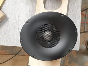

    Moelva ble bestykket med Satori sine textreme 5", mens det i Totenpålene vil bli en annen kandidat, også med hard membran, men denne gangen fra Seas (W16NX003). Bliesma t34b-4 i 3d-printet waveguide vil briljere i senter av pålene😊.

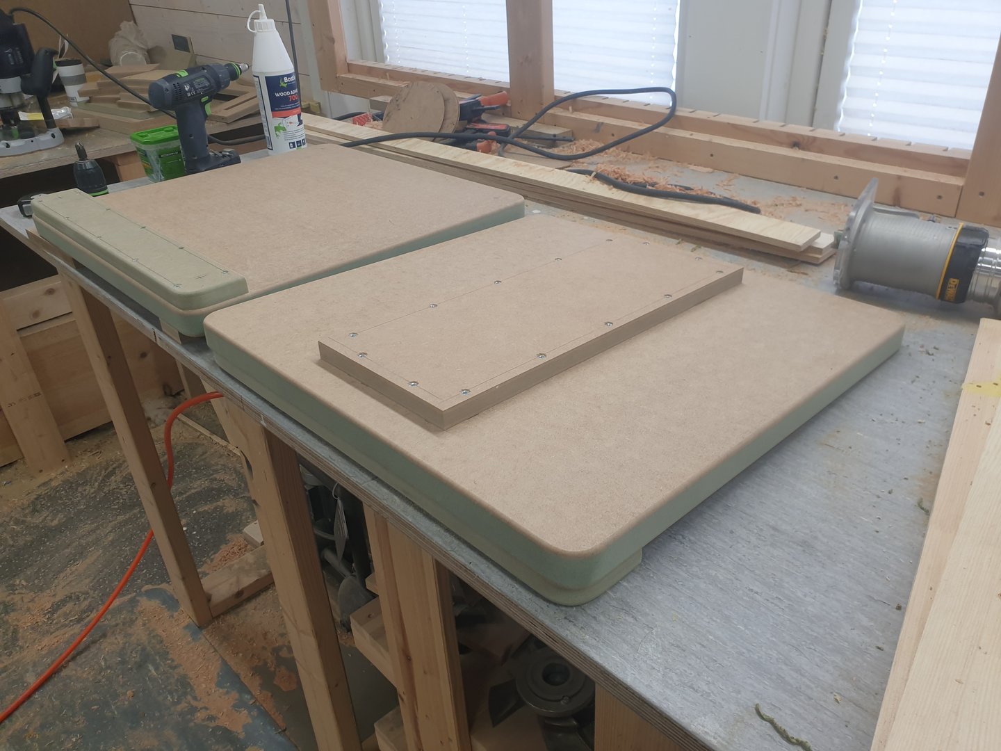

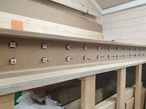

    Konstruksjonen lages gjennomgående i 18mm vannfast mdf. Alle kammerdelinger limes, skrues og til slutt fuges ( 3×forankring)
    Rk-kabel blir tredd og limt med "tec7-skiver" fra begge sider for å sikre at det blir tett.

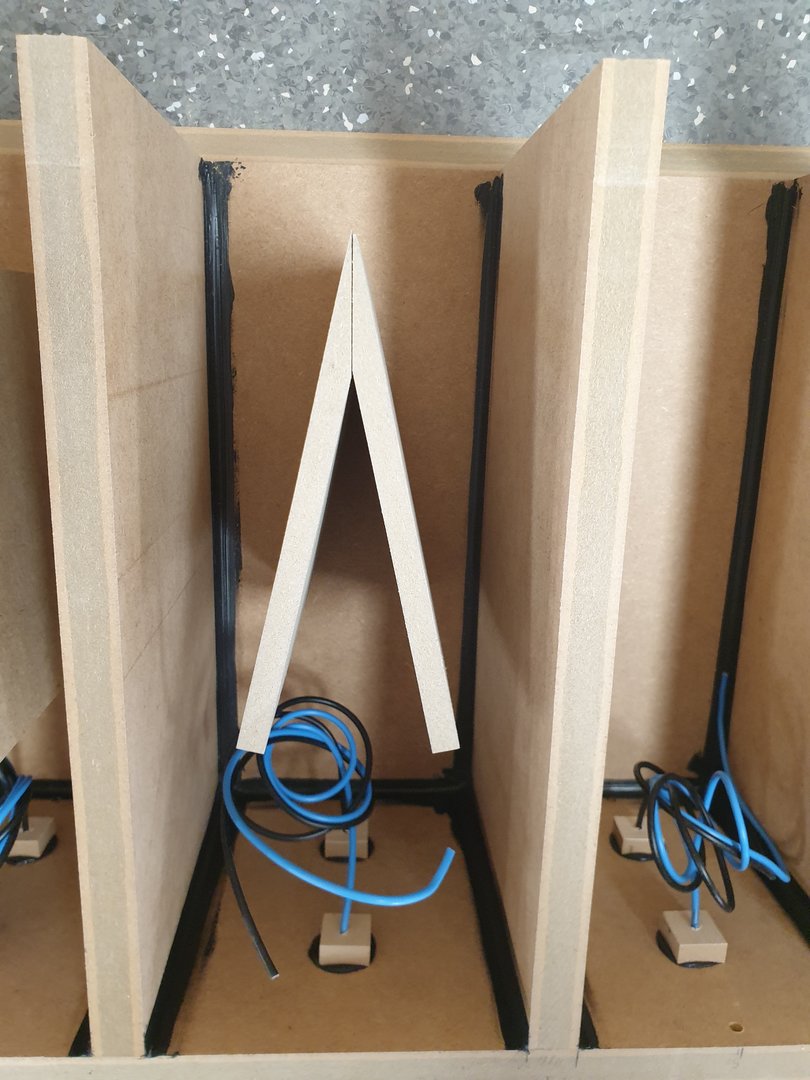

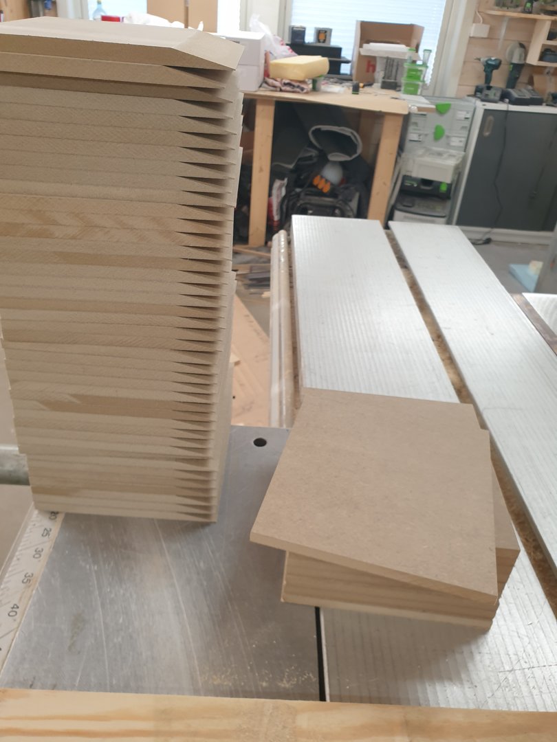

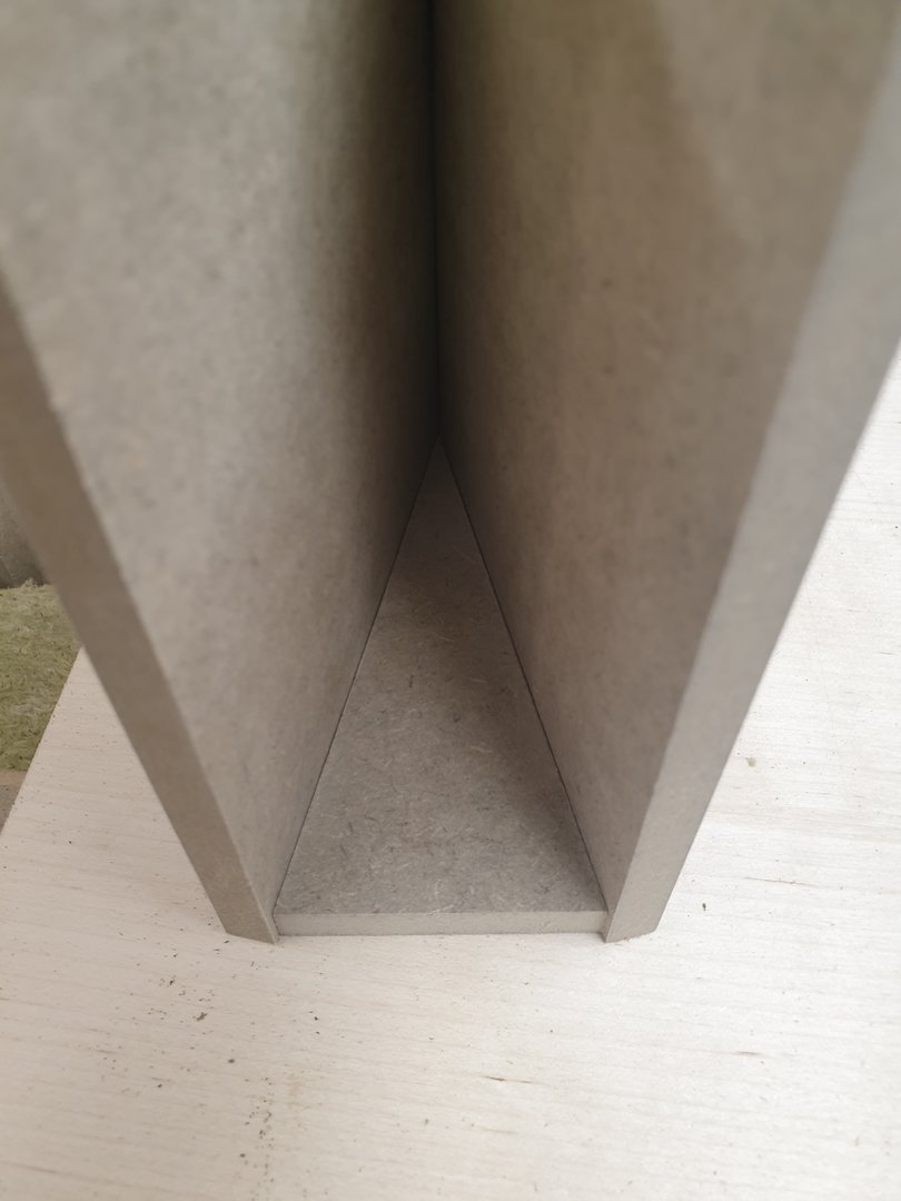

    Neste ut blir å lage 24 skarpe brøyteploger for kammerne

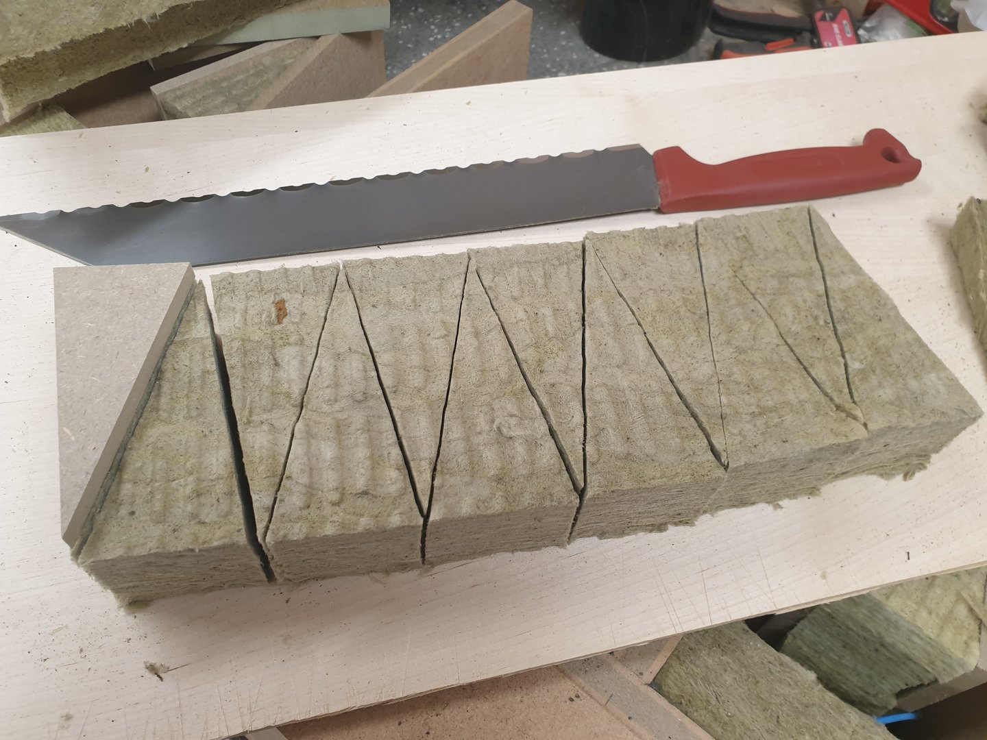

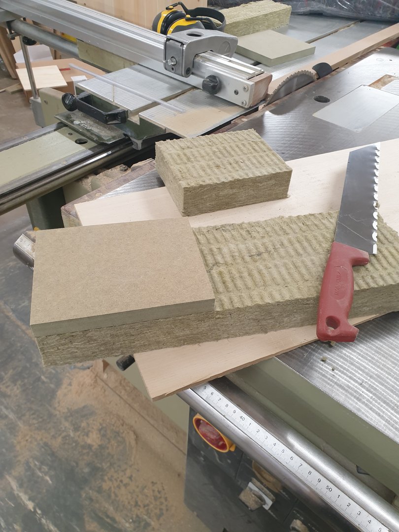

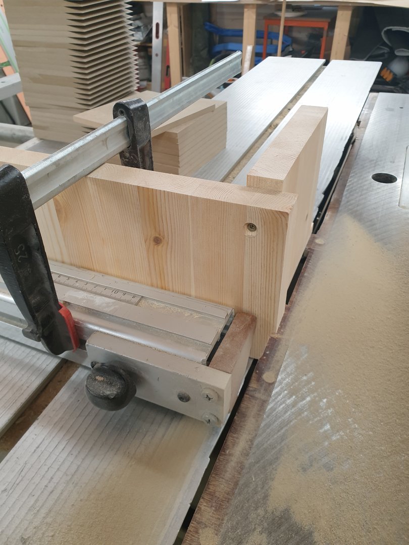

    Saga lager max 45° kutt, så har laget en enkel jigg for å sage vinkler så skarpe man vil🗡
    9mm vannfast mdf blir brukt her
    Drenker begge sider med trelim og lar de ligge i 5 minutter før de settes sammen

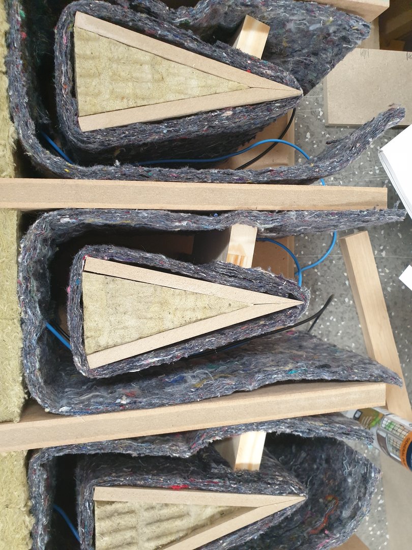

    Magneten på seas stikker ca 80mm inn i kassen så da starter plogen etpar cm innenfor.

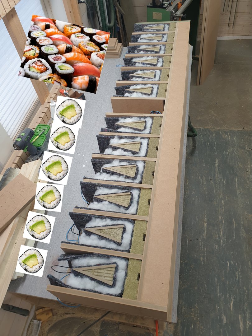

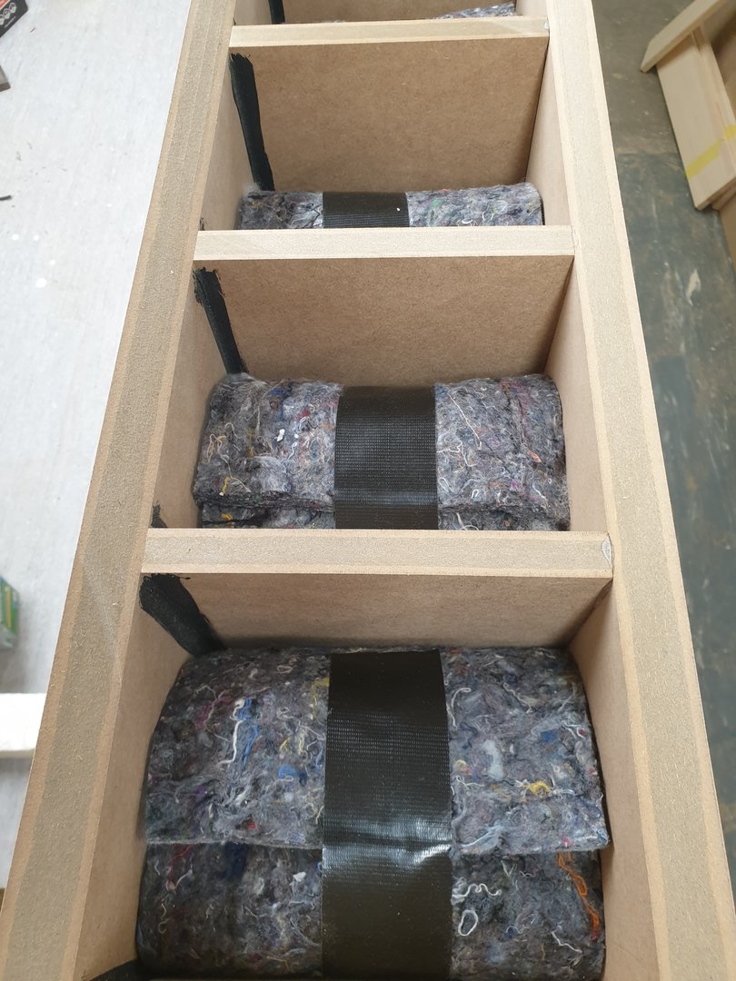

    Da vil helga bli brukt på innvendig demping av kammerne. (Rockwool tungmatte, ullfilt & engle/julenissehår

    Saga lager max 45° kutt, så har laget en enkel jigg for å sage vinkler så skarpe man vil🗡 Vis vedlegget 884236

    Drenker begge sider med trelim og lar de ligge i 5 minutter før de settes sammen Vis vedlegget 884238

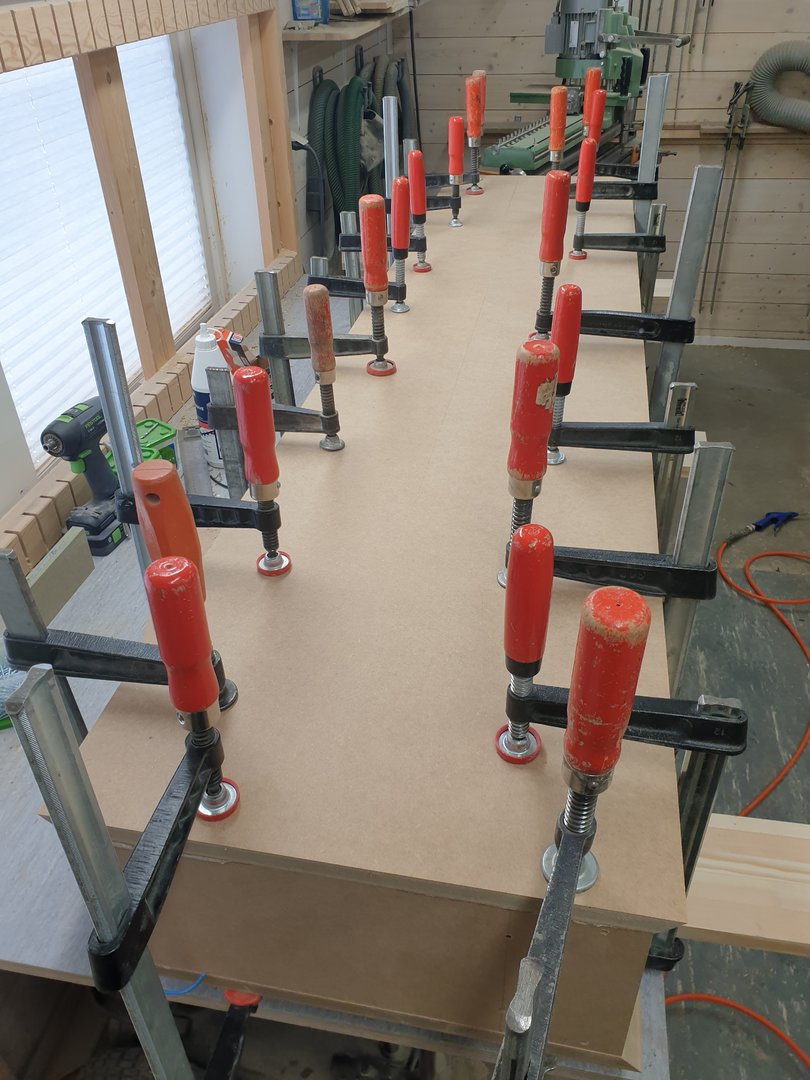

    Noen små timer er blitt brukt idag også, selv om det er søndag. Nå er sideplater limt og satt under press, og slik kan de stå til i morgen.
    Fresemal for Hypex fa253 og litt ekstra ventilasjon er også blitt limt😃..

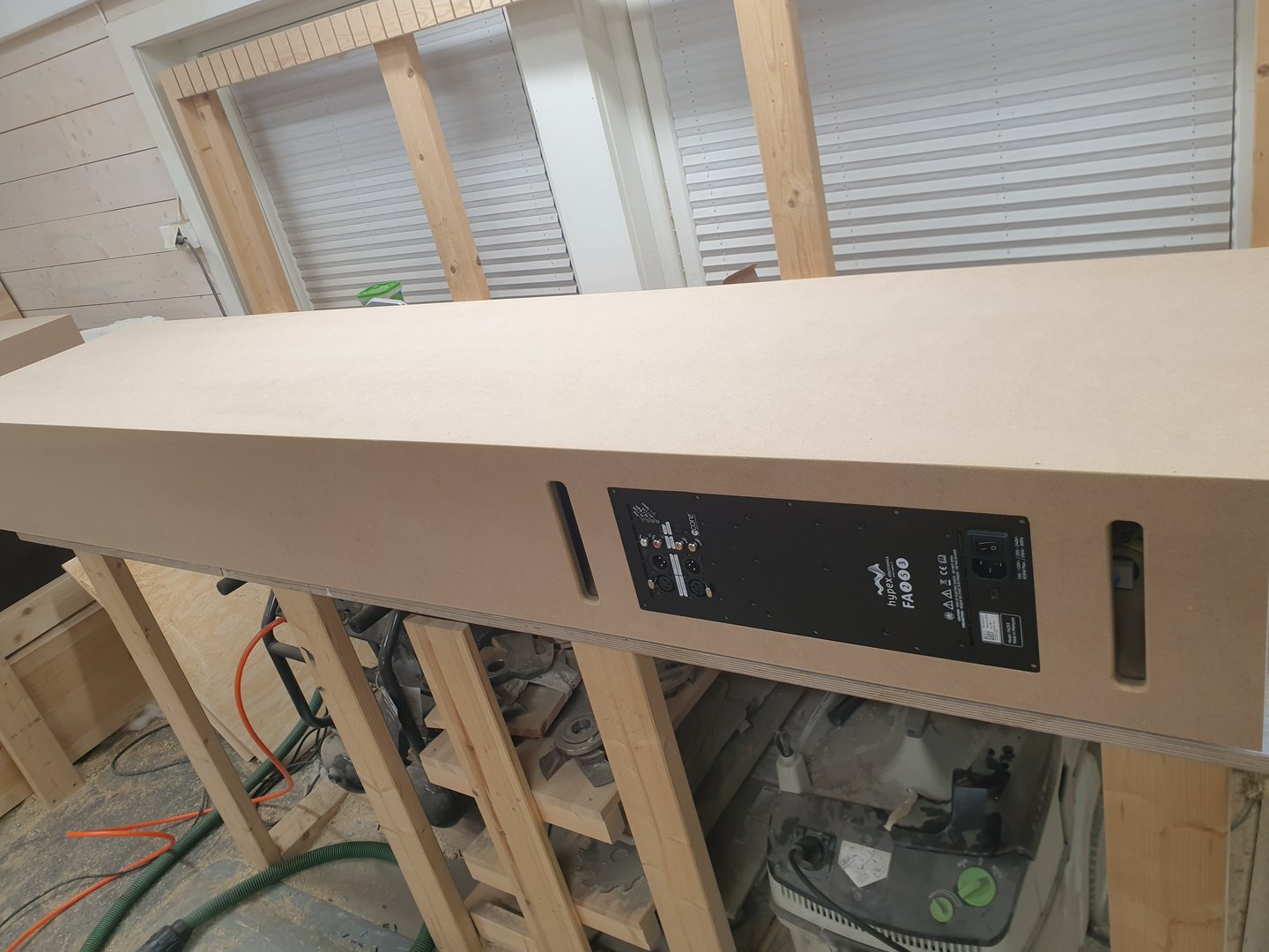

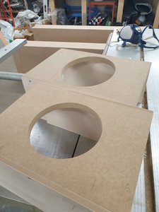

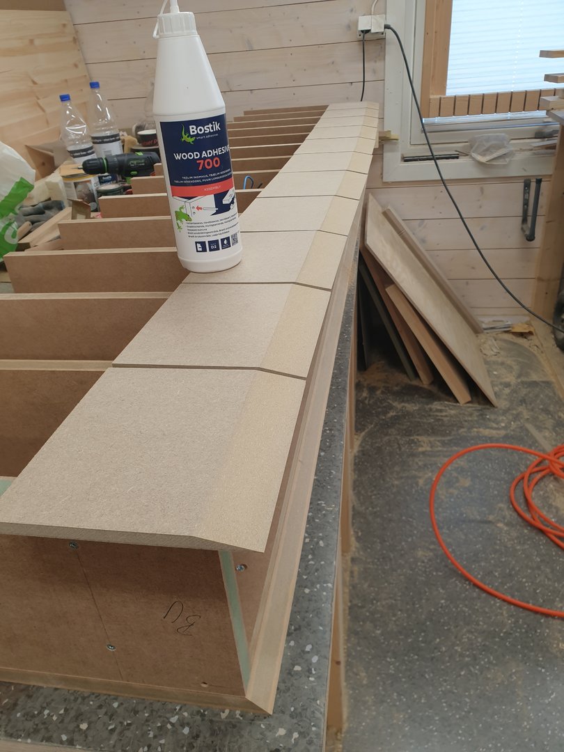

    Flotteflott passform og bestått knoketest👍.
    Har "lukket" igjen alle kammere slik at frontene kan limes og deretter freses, men allikevel gjør fjerning av støv enkelt🤓
    Neste ut blir og lime fast frontbaffel

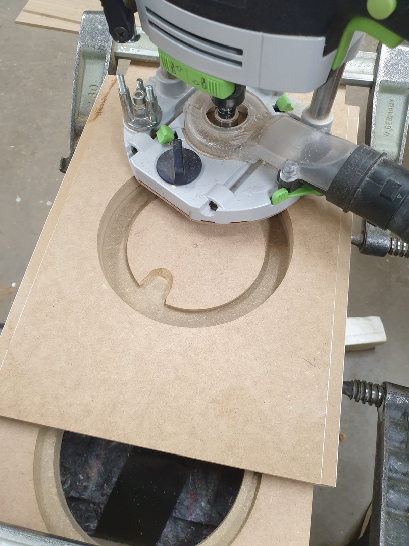

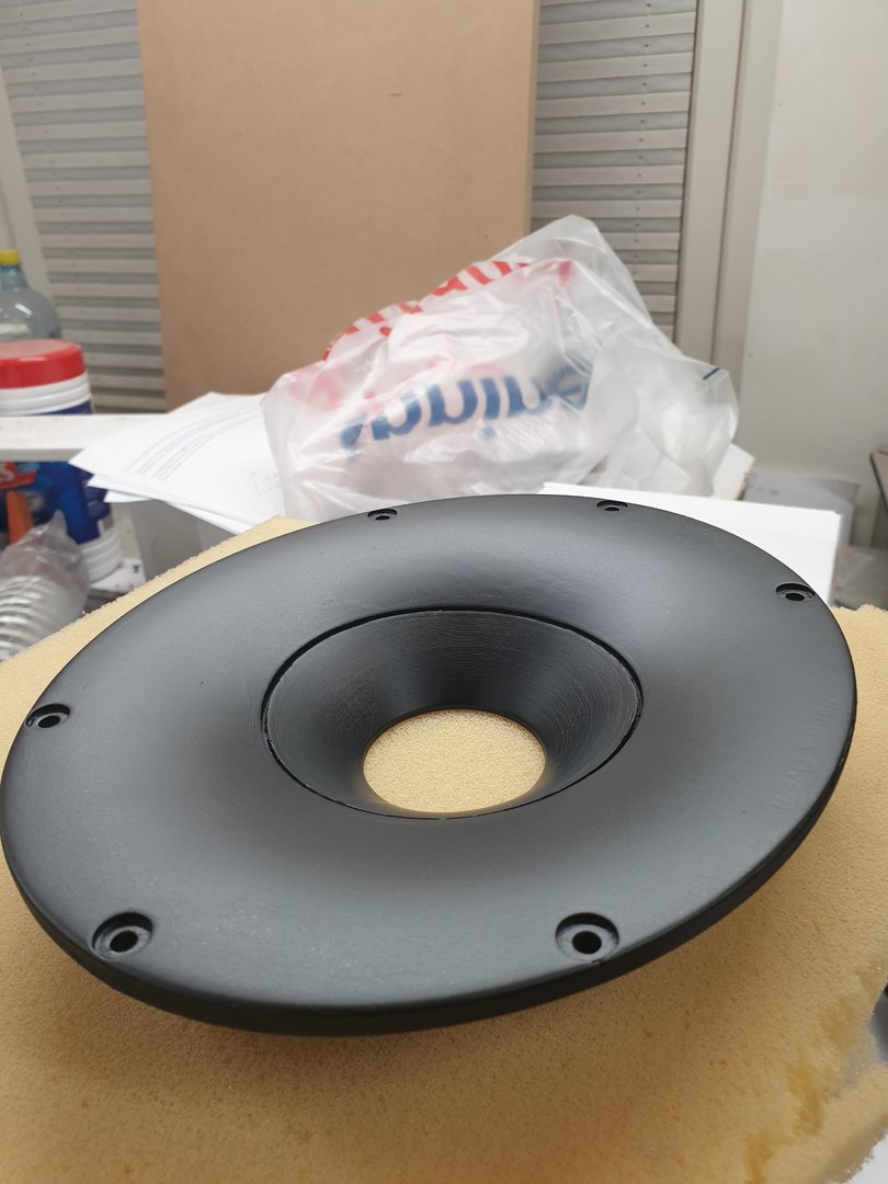

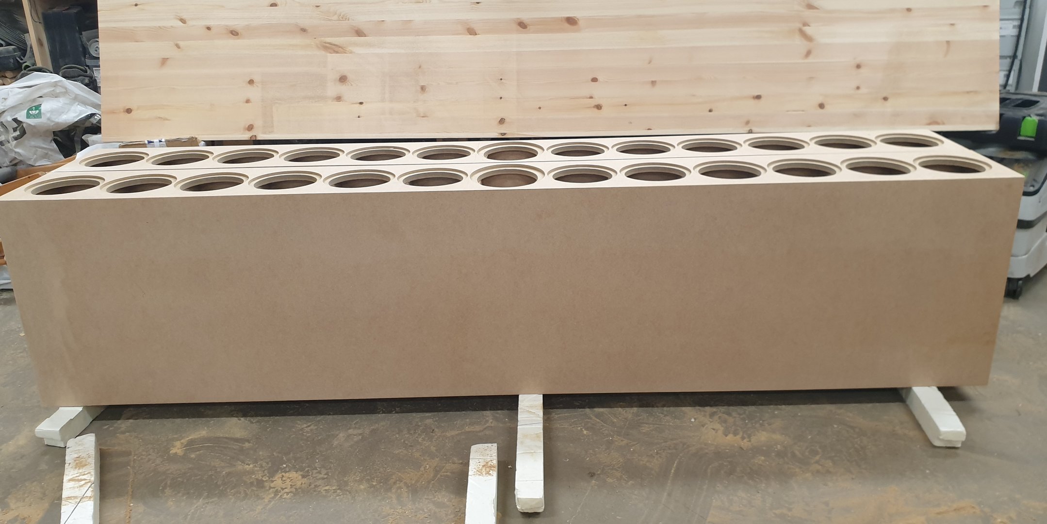

    Da er linjekilder erklært for hel ved, så da er neste oppgave å frese 24 runde og 2 ovale hull..
    Det må snekres maler og slipe waveguides , grunne, sparkle, slipe grunne sparkle slipe lakkere... til jeg blir fornøyd
    Lar de tørke etpar dager før de mattes ned og gis ett siste strøk
    Maler står klare for å stå til tjeneste i morra og linjekilder er avmerket slik at fresinga ikke for lov til å gå skeis 😅🤓😃👍
    inselwind
    05.05.2012
    1.965
    10.668
    Toten

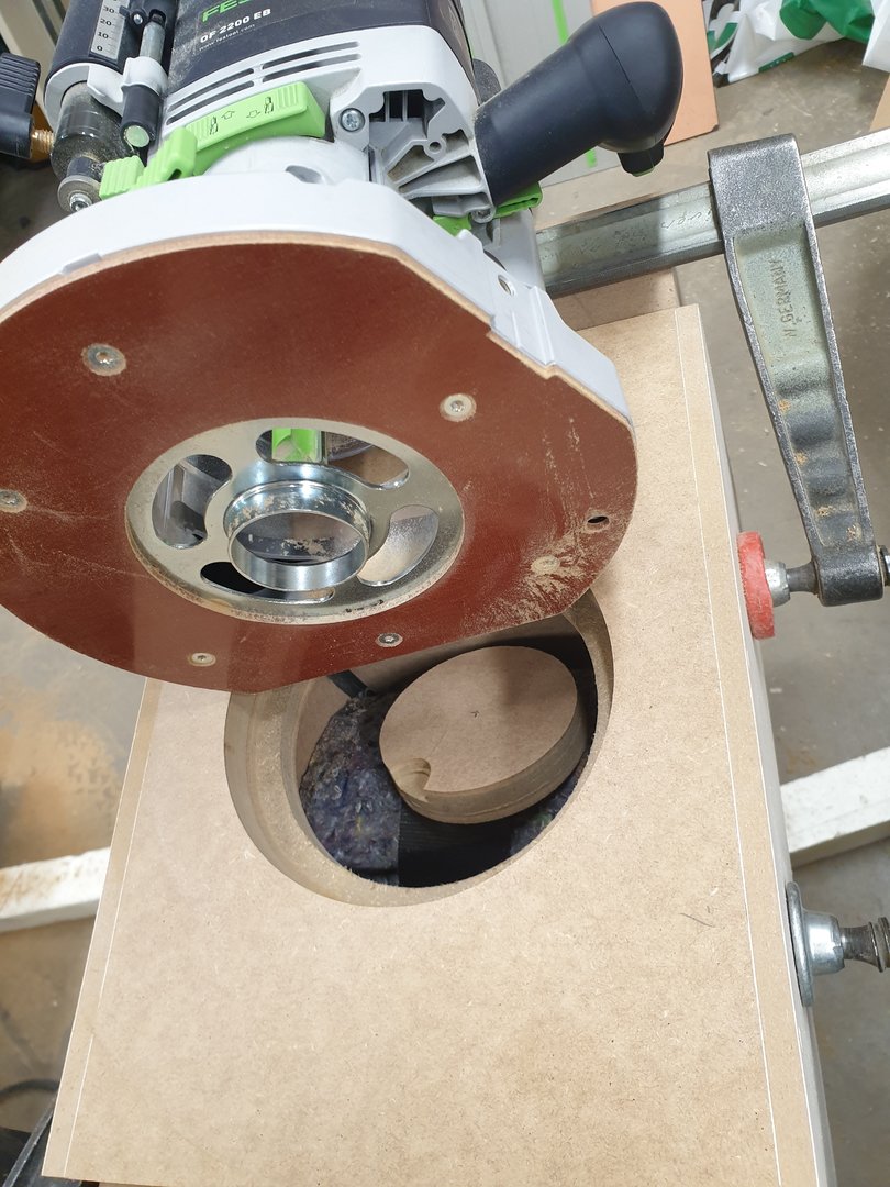

    Fresemaler holdes i jerngrep av etpar bessy's
    En fres med kopiring som lager nøyaktig like stort hull som mal
    Og en fres med avstandsring som lager riktig str på flens
    Festool sine freser med støvavsug fungerer helt topp👍
    Fresinga er overstått 🤓👍

    Er det en grunn til at utffresing av hull til elementene gjøres etter baffelen er montert? Tenkte hvis man skulle være så uheldig å gjøre en feil så må hele kassa demonteres
    inselwind
    05.05.2012
    1.965
    10.668
    Toten
    Det er en smaksak. Det er jo lettere å frese når baffel sitter ferdig limt, mtp bruk av fresemal og det at emnet ligger stødig. Er nok enklere å frese feil når en kun har ei fjøl kanskje😬. Med de malene som ble brukt her og de stålene vi benytter så skal en være veldig uheldig for å frese galt.
    En annen fordel med å frese etterpå er at man får sentrert alle elementer helt likt i senter, noe som ksn komme litt ut av kurs hvis en ferdigfrest baffel blir pålimt i ettertid

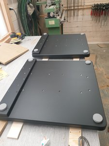

    Det blir samme fotfeste som på Moelva, bare noe bredere, med inntrukket del mellom høyttaler og sokkel + at den får litt høyere hæler bak.( en svak tilt fremmover).
    Vil også frese spor og lime ned SD-puter beregnet for 50-100 kilo.. Jupp, disse rakkerne lukter veldig på 100-tallet når de står ferdig oppkoblet😎💪
