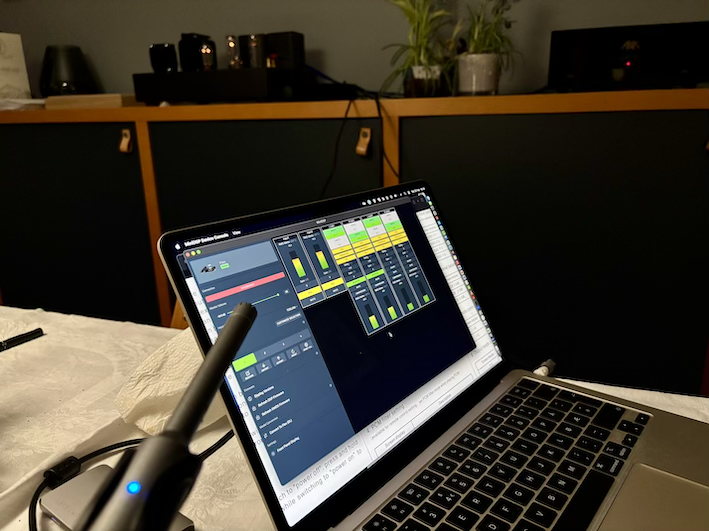

    Tusen takk for forbrukerrapporteringen om Nova. Har lest gjennom alle postene om dette i dag. Hadde jo ikke vært dumt med en egen Nova-tråd siden anleggstråden til ivrige Hi-Fi folk fylles veldig fort opp med viktigere ting som musikk og GPP :D
    Jeg har i dag en MiniDSP Flex med 8 kanaler som styrer et aktivt 2-veis system med DBA. Til dette trenger jeg 6 kanaler siden jeg kjører DBA i mono. Det fungerer fint med mine manuelle REW fiklerier, men hvis Nova kommer med Trinnov's waveforming og delefilter sitter pengene løst!! Den HAPI mk3 boksen var jo også et genialt produkt. Følger spent med på hva som skjer videre med Nova, men Trinnov er kanskje forsiktige så de ikke ødelegger markedet for (den litt for dyre) Altitude serien sin.
    Det er såpass lite Legacy tilkoblinger på den at jeg tror Altitude er trygg enn så lenge, men at platformen på sikt tar over ville ikke forundre meg. Da kan de selge samme boks og tjene på lisenser fremover. Foreløpig ligger den potensielle grensen på 24 kanaler, men med Dante er dette kun en software begrensning om prosessoren er riktig skalert. Den kan garantert både tilby waveforming og Atmos support i fremtiden. Vel, kanskje ikke garantert, men basert på hva som allerede ligger klart tror jeg ikke mine spekulasjoner er helt ville.

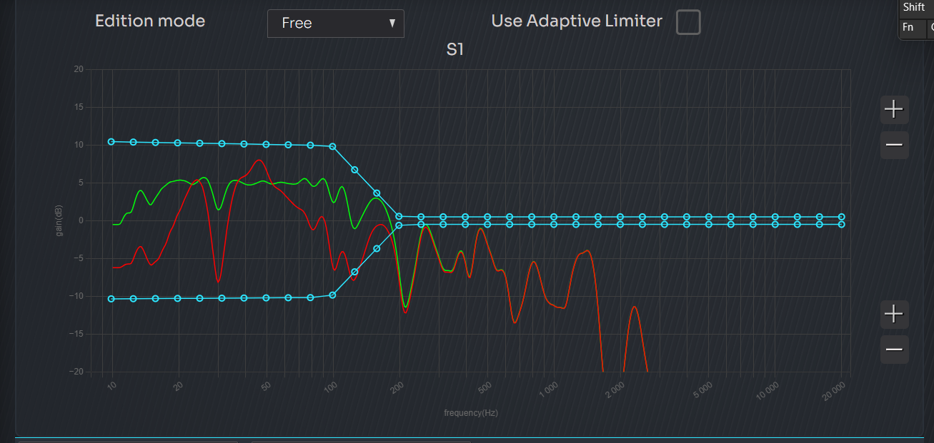

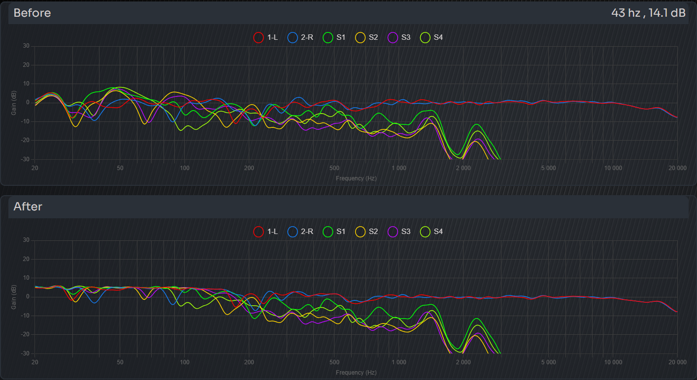

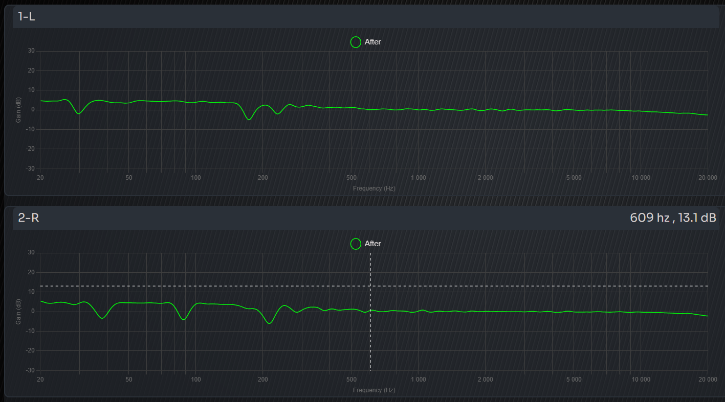

    Etter å ha gått fra aktiv deling i Amethyst til bass mgm i Nova har det vært en del ting jeg har oversett og handlet av gammel vane. Slik jeg forstår det blir hver kanal korrigert i hele sitt løp selv under og over delefrekven, i motsetning til aktiv deling hvor korreksjonen blir gjort etter deling og kanalene blir behandlet som et løp. Det betyr feks at høyttalere blir boostet i bass ihh til target kurve, begrenset av excursion kurven, som begrenser hvor mye korreksjone kan dra opp eller trekke ned.
    Jeg har som sagt vært vant til å bare sette én excursion kurve da hele signalet ble betraktet med en respons. Dette var feil! For oppdaget plutselig at høyttalerne ble boostet med 13dB rundt 30Hz.😱 Klart nå har jeg satt en deling på 24dB/okt ved 63Hz, så vi kan trekke fra ca 12dB, men likevel betyr det at høyttalerne får et udempet signal i det området. Subbene har jo uendelig med headroom så har jo vært vant til å være raus med grensene under deling, men siden dette også nå har stor innvirkning på høyttalerne har jeg nå satt egen grense for høyttalere, noe jeg seff skulle forstått med en gang.
    Grenser og påført filter
    Høyttalere
    Subber
    Respons
    Dette får selvfølgelig en konsekvens for bassresponsen, men kompenseres, naturlig nok, med mer bidrag fra subbene.

    Kan du se totalt hvor mange filter og hva som gjøres etter Trinnov har gjort sitt ?
    Så du vet hvor mye headroom kalkulatoren har slått ihjel ?
    Siden du oppdaget en boost på hinsides 12db så går jeg utifra det.
    Her ser du tidligere tiført filter til mine stakkars Evidence. Seff, dette er som sagt under delefrekvens

    Oi, greit å finne ut av det ja 😆
    Er en jævla amatør! :mad: Men viser samtidig hvor mye Evidence tåler! For har gått ganske freskt for seg i det siste!
    Finner sikkert flere issuer underveis, men siden jeg synes det låt bra før, bedre nå - er jeg bare lykkelig.

    Eureka!!
    Nå tester jeg noe jeg aldri fikk til med Amethyst!
    Kjører jeg default excursion på Evidence! Tidligere var det nesten som å kaste et teppe over høyttalerne. Nå opplever jeg kun en mer presis opptegning av rommet i avspillingen, utklinging og resten er ivaretatt!
