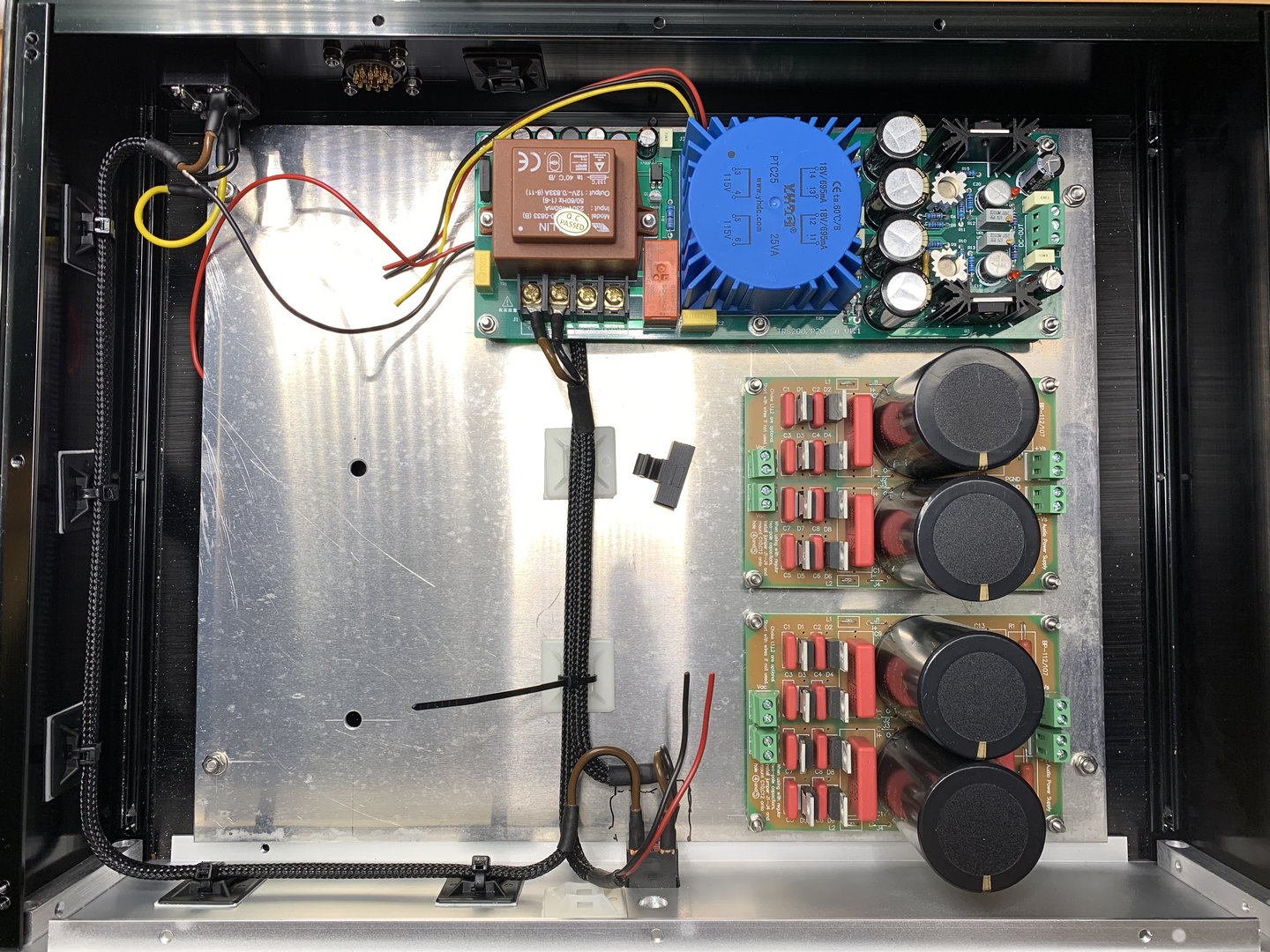

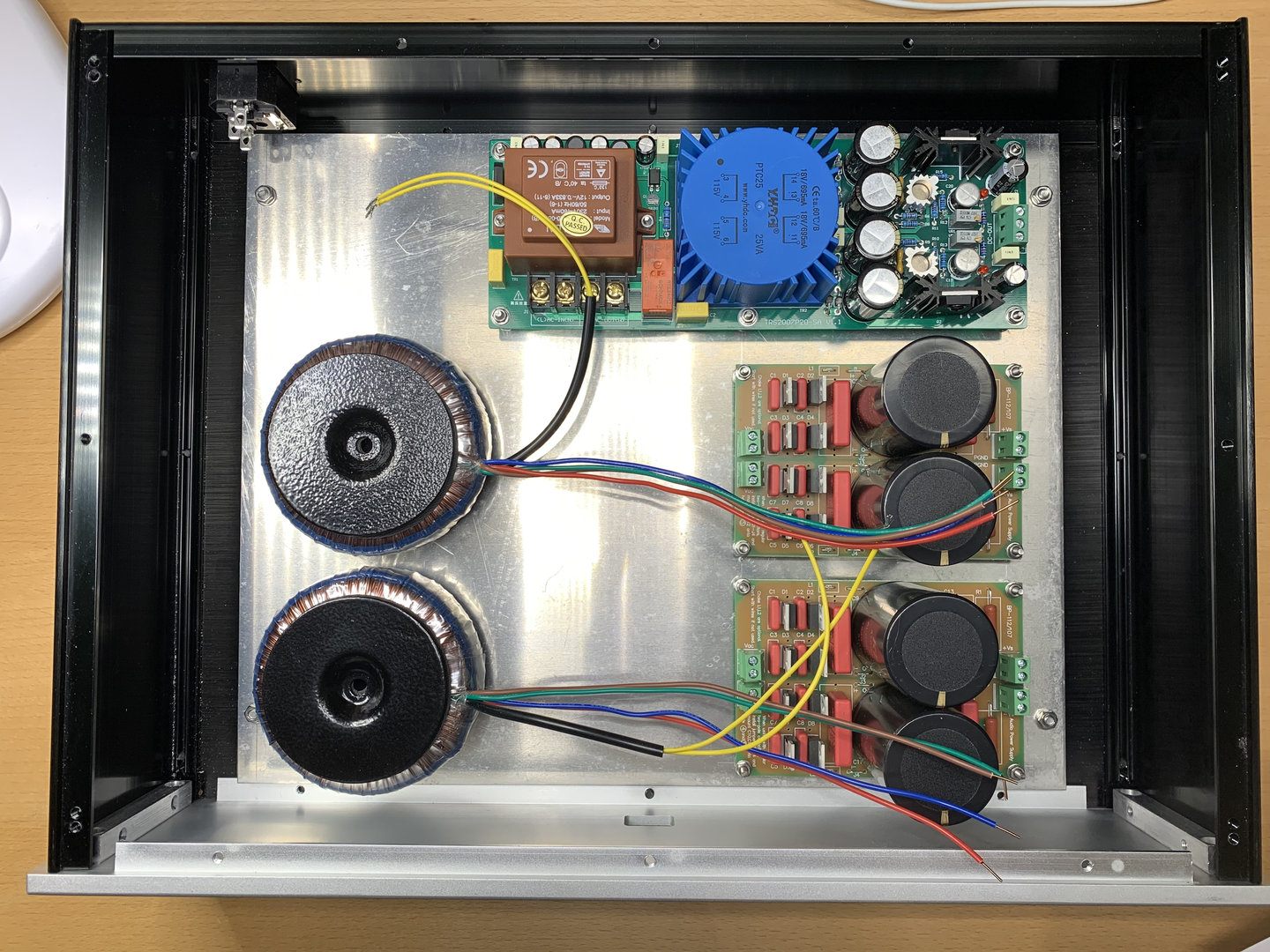

    Då er nokre komponentar festa fast i innerbunnplata i PSU kabinettet for All-FET prosjektet... :)
    Da blei trangt på høgda inni, kondisane på BP-507 har no ca 1mm klaring til topplata :rolleyes:

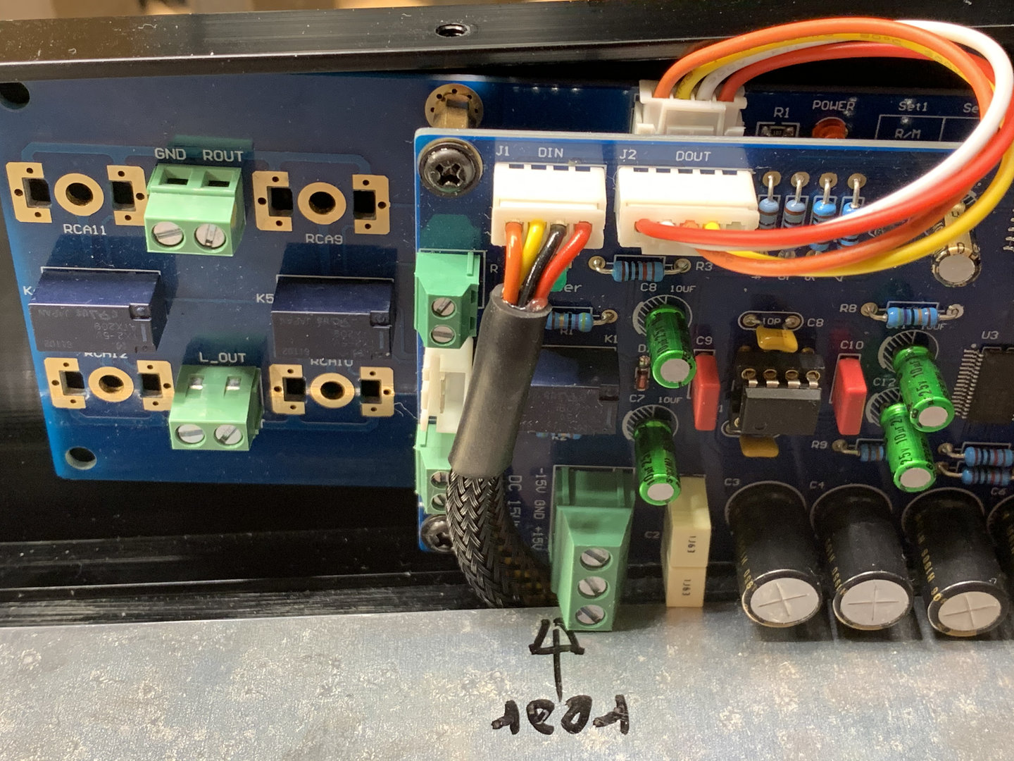

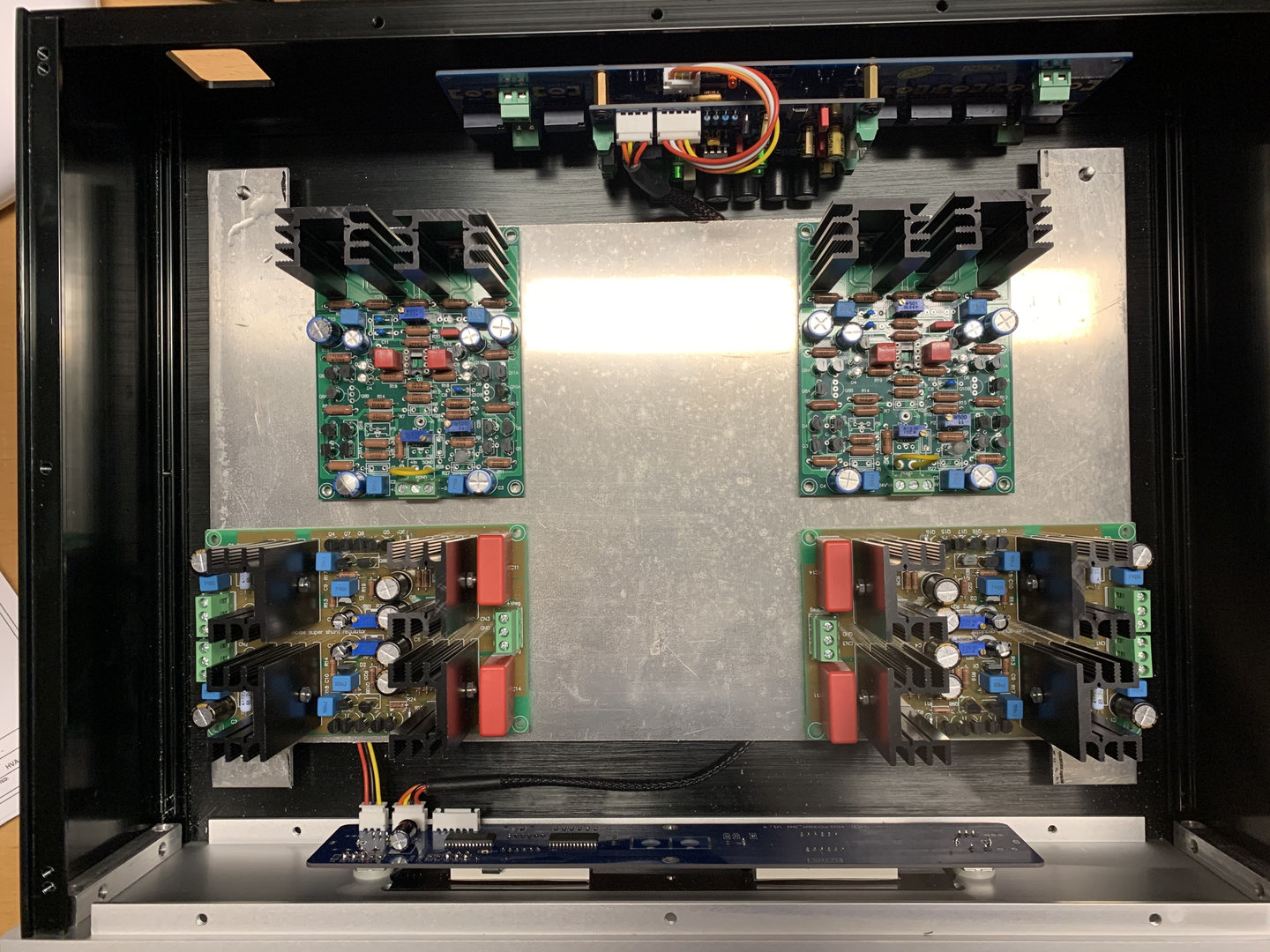

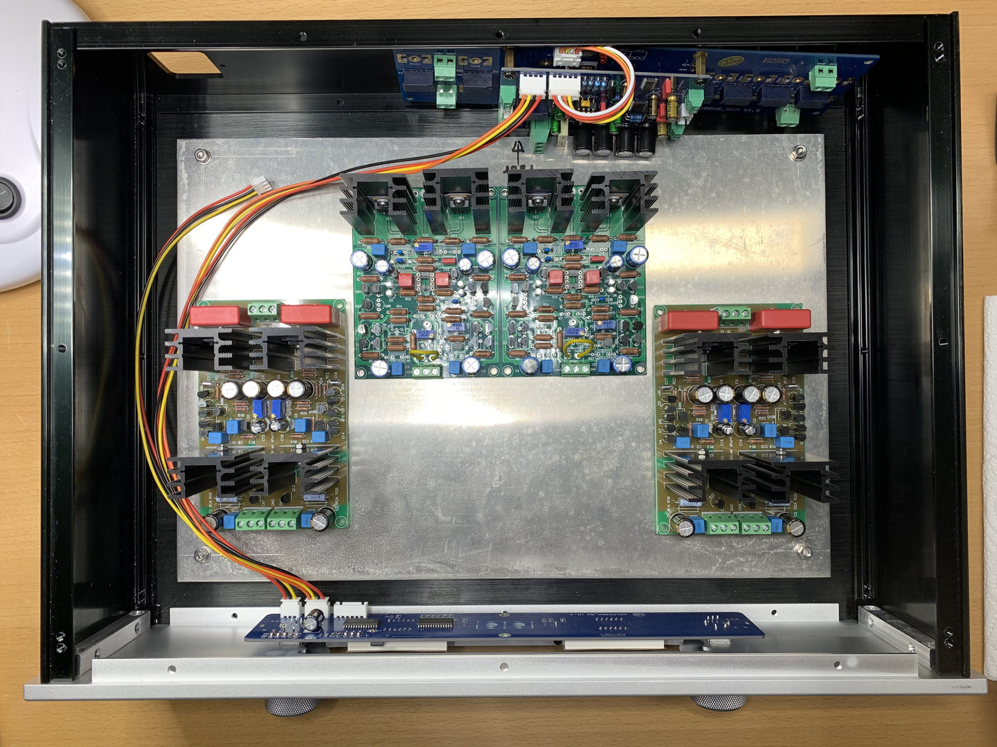

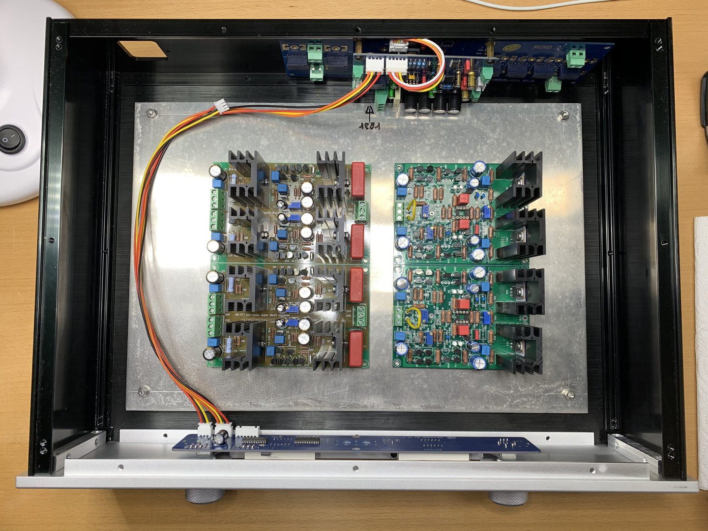

    Meira om All-FET prosjektet,
    nå er PreAmp'en under planlegging for utlegg og installasjon ;)
    Midt i bilde til venstre er Shunt regulator BP--255, og til høgre ser ein
    Line Amp kortet BP-409. Og nederst ser ein på frontplata display kort
    med encoderene, og øverst i bilde ser ein bakplata med releene for
    inn- og ut-gangskort m/Musers72320 kort.
    Amphenol kontakt for kobling til PSU-kabinett er ikkje med på bilde.
    To andre alternativer til det viste utlegg overfor, så får ein sova litt på kvar løysinga landar :cool:

    Og hvilken løsning har du landet på ?
    Liker nå best faktisk den siste versjonen, men er ikkje begynt å skrue dei fast enda :) Ser litt på kvar eg skal legg ledningar mao kabelmatter for power bl.anna.
    Men signal vil få kort veg fra og til relekortet, også fra shunt til linje trinnet blir det ett kort stykke. Og det skal da væra inna for vil eg meina.
    Og power for Muses72320 går liksom berre rett bort til kortet som er ca 15cm fra chassi-kontakten. Kabelen for displayet med +5V etc, 3 ledere, må eg kutte så eg får pluggen til strømforsyninga ned i PSU-kabinettet, og det bør gå bra. Har i allefall trua sjøl enn så lenge ;)
    PS! Styrekabelen fra display til Muses72320 kortet vurder eg å legg mellom dei to kanalene, mao mitt i bilde :oops:
    Deler fra HiFiCollective er på veg over storhavet, samme ein del deler fra RS Component, da er det Mouser sin leveranse som ein venter på skal starte si reise, er de Amphenol pluggene etc. Trafoene er nok da ferdig og kanskje komt i hus til den tid også :)
    Mvh/Helge

    Hei Helge :)
    Bra resonert ! Så korte kabler som mulig.
    Polystyren kondensatorer, håper jeg ;) ?
    Hvilke Amphenol kontakter har du valgt ? Link ?
    Mvh/Johnny

    Hei Johnny :)
    - polystyrene kondensatorer, håper jeg ;) ?
    Må sjå igjennom lista, men da var skuff, har mista kondisane, dei var lagra, men da blir nok ei rebestilling - fann nokre brytarar eg likte også... ;)

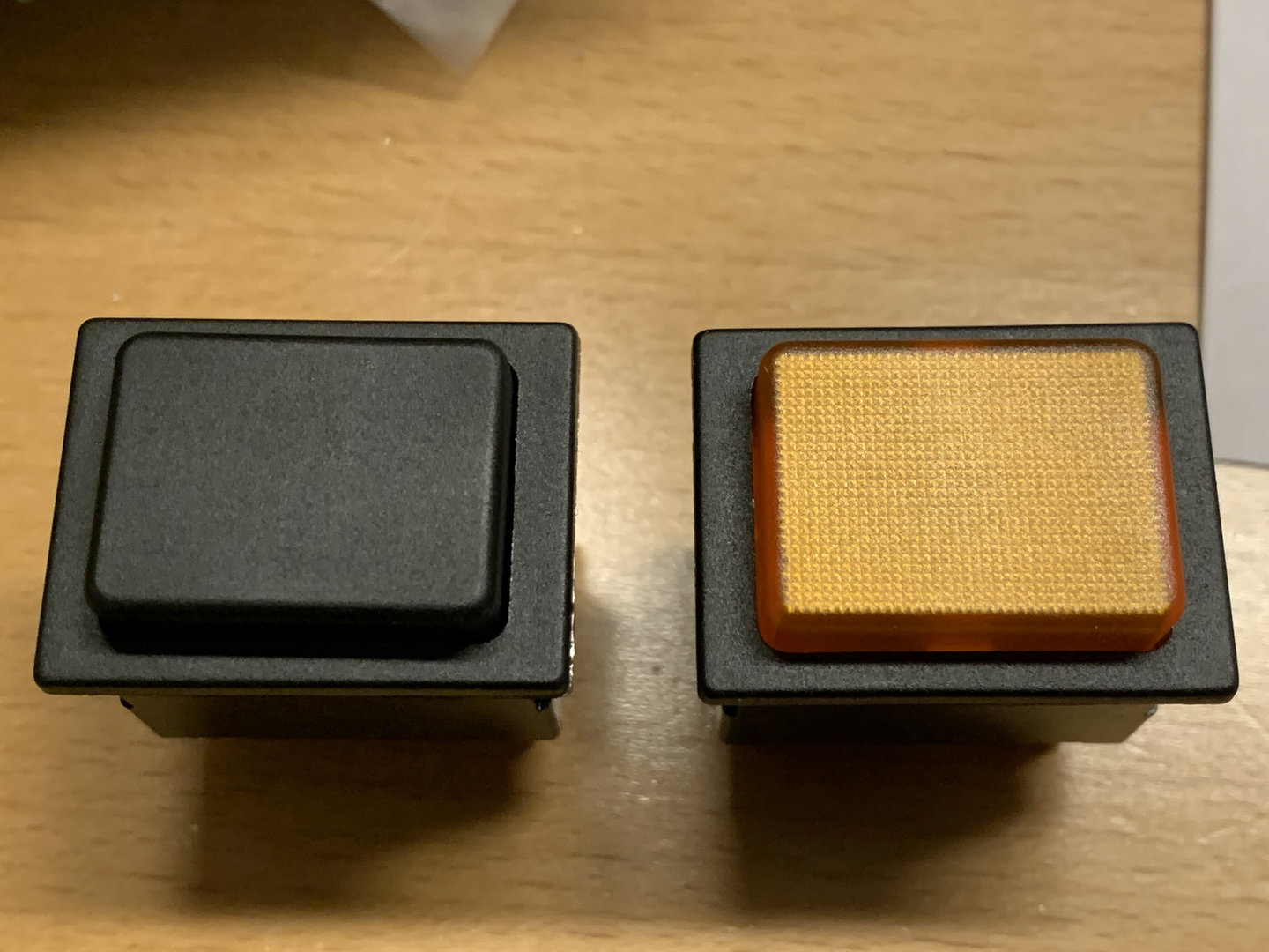

    Denne linken hos RS: https://no.rs-online.com/web/c/swit...hes/?applied-dimensions=4294332493,4292087272
    - er med lys men også svart, og skal passa inn i hullet på PSU-kabinettet. Likar bedre trykk enn vippe brytar, kvar sin smak i så måte :D

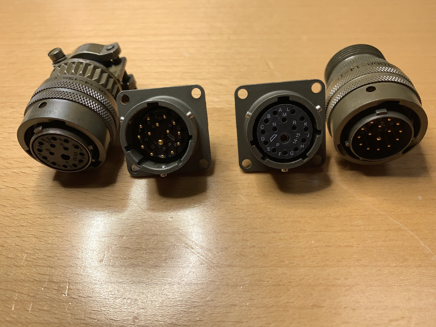

    - Hvilke Amphenol kontakter har du valgt ? Link ?
    https://no.mouser.com/Connectors/Circular-Connectors/Circular-MIL-Spec-Connectors/Circular-MIL-Spec-Connector/_/N-9ulxv?P=1z0yzuhZ1z0z812&Keyword=654-PT0?A-14-15&FS=True
    Dette er bajonett type, likar dei best etter jobba både med skru og bajonett i forsvaret som bruk og installasjon.
    Mvh/ Helge
    Torvbakkane
    17.01.2019
    885
    1.166
    Alver

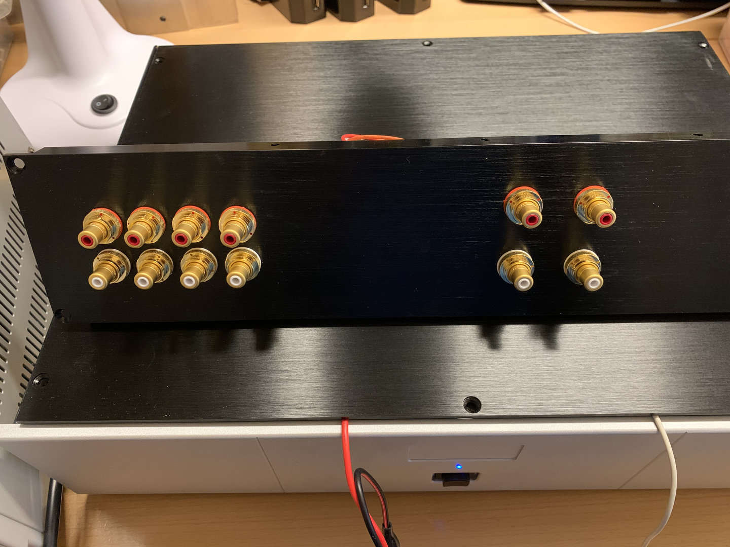

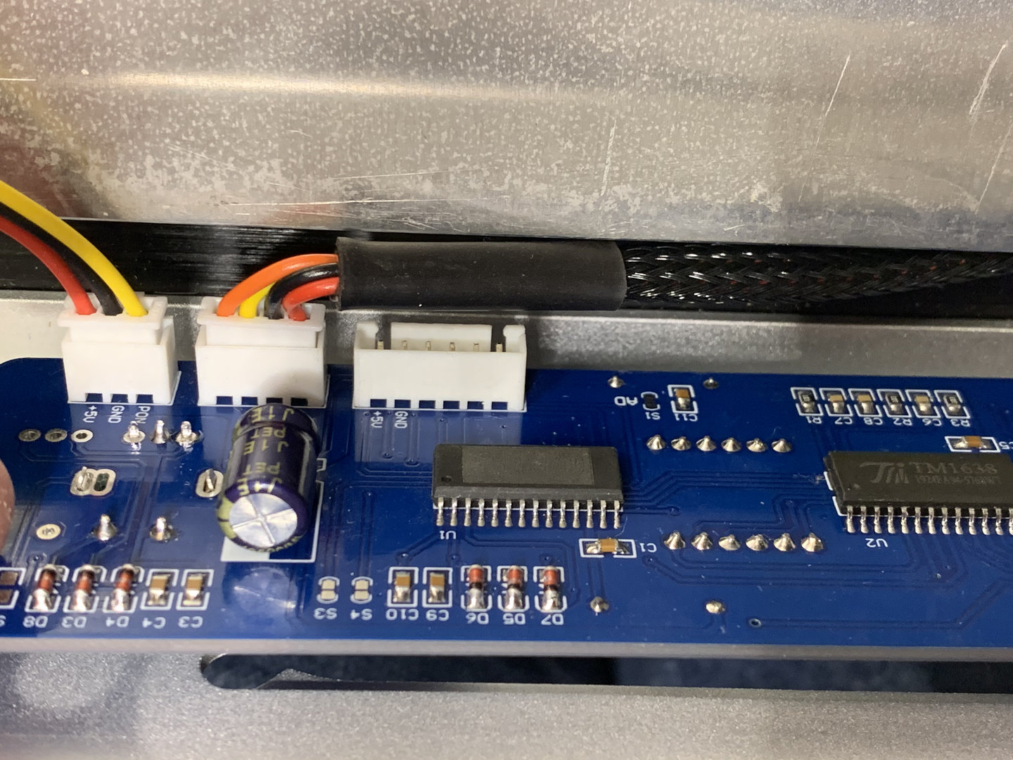

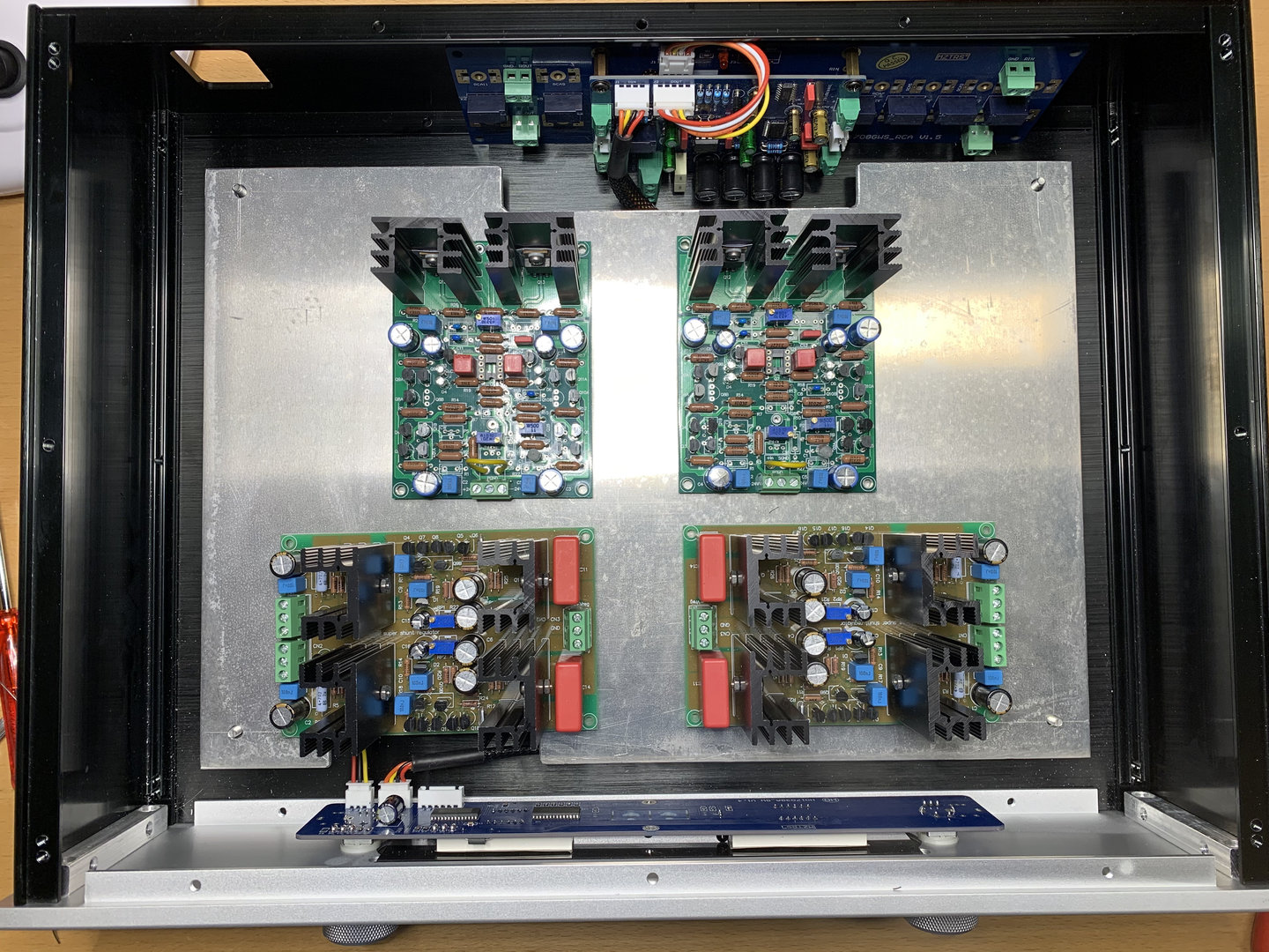

    Litt modifisering, løftet opp inner-bunnplata +4mm ifht ka den var med 5mm fra hovedbunnplata.
    Den er festa til skruane som holder kabinettbeina under, mao ingen ekstra skruer under kabinettet.
    Så har eg fått nå lagt styrekabel fra display til Muses72320 kortet i strømpe og
    legger denne under inner-bunnplata.
    På første bilde ser ein pga hevinga av innerbunnplata at ein må kutte ut litt av kanten på plata så
    rele- og Muses kortene skal komme ned i riktig posisjon.
    Blir litt fresearbeid i morgon :cool:

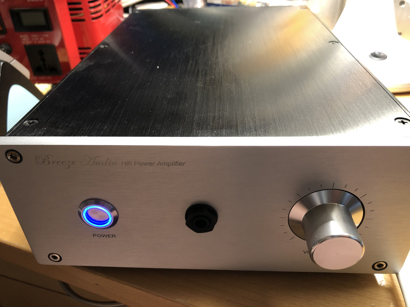

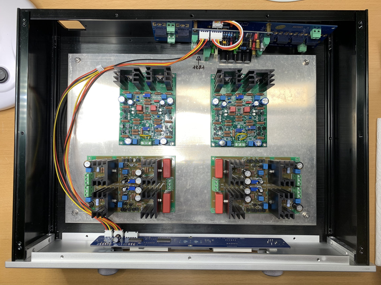

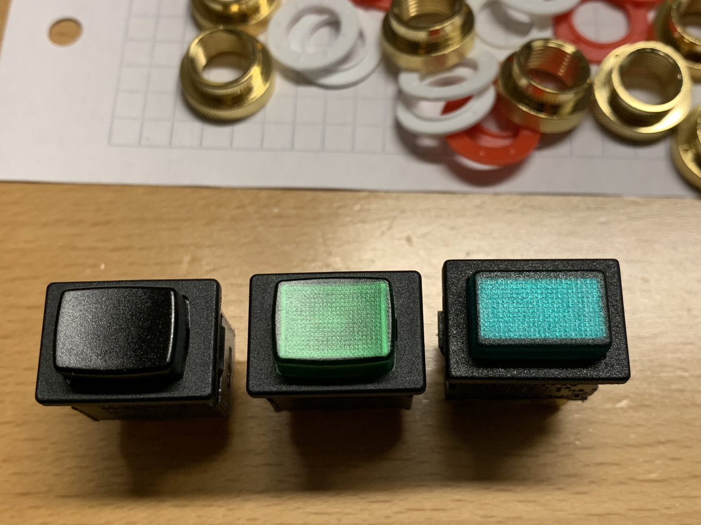

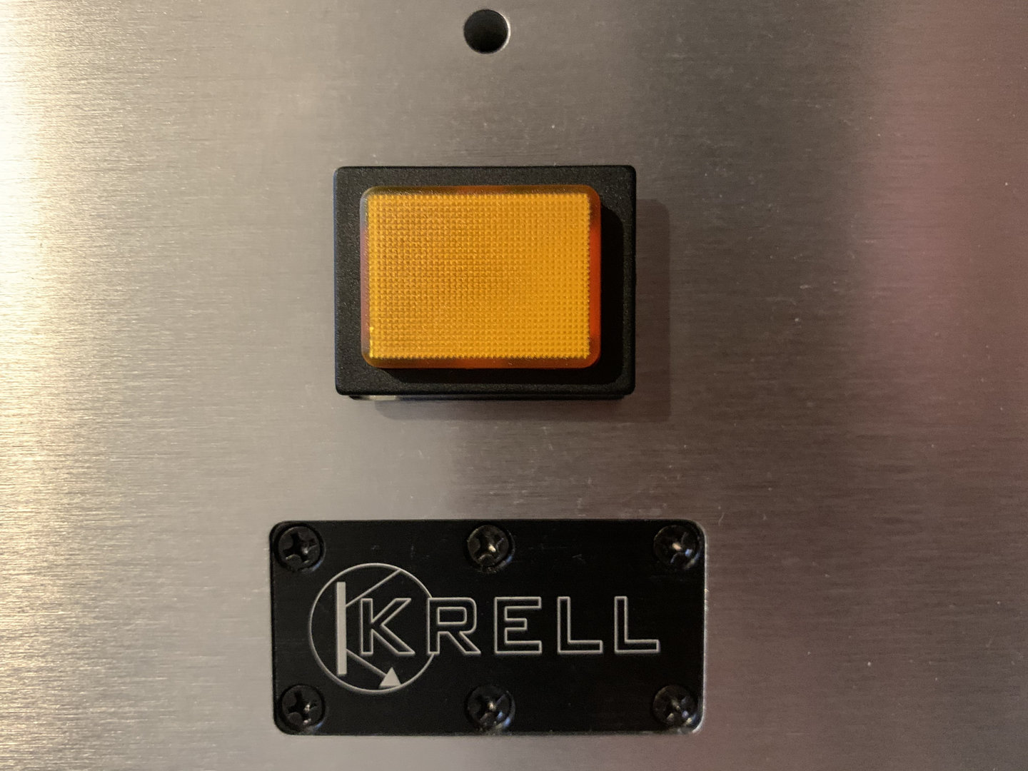

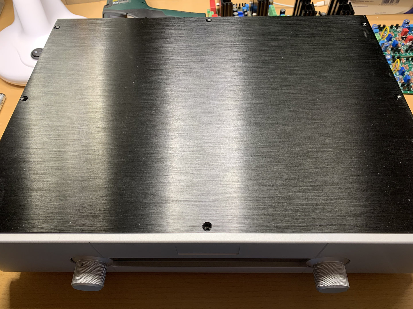

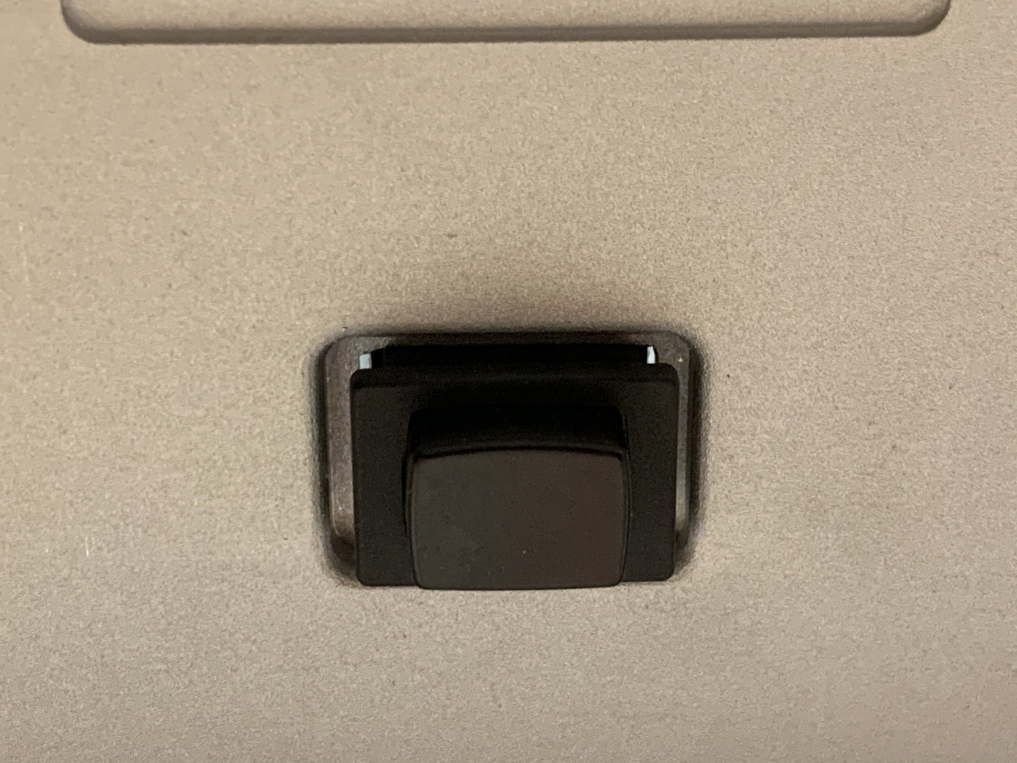

    Da har eg ferdigstilt min WHAMMY hodetelefonforsterker, men ein sak gjenstår få lyd i hodetelefonene :LOL:
    Rotkoppen finner ikkje overgangen fra 6,3 til 3,5mm jackplugg :rolleyes:
    Så får ein tur innom til Kjells i morgon, skal til byen å jobbe litt... Så får ein høyr korleis lyden er også, nå er
    temperatur innvendig på regulatorene OK, holder ca 50°C etter byttet trafo, ref. anbefaling av @HAREPUSEN.
    Men måtte no prøve med 2x22Vac først, og da blei i varmaste laget. Så fekk fatt i ein 2x18Vac 25VA trafo og
    det fungerer bra. Spenning ut av 15V-regulatorene er nå ±16,6V med bruk av Rød-LED på reg gnd-pin...
    2021-04-08_IMG_4784.jpeg Nå og med bryter som har LED lys... :cool:

    Breeze Audio HiFi Power Amplifier ? Funket det ikke med Aceton ?
    Torvbakkane
    17.01.2019
    885
    1.166
    Alver
    Breeze Audio HiFi Power Amplifier ? Funket det ikke Aceton ?
    Har prøvd Aceton, også kraftig tynner av forskjellige varianter. Men det sitter som støpt på...
    Men har ett kort oppi ermet, min lakkguro - får plage han litt, han er blitt ufør etter lang tid i bransjen, men han kan sikkert hjelpe. Ett alternativ eg ikkje har prøvd enda pga eg ikkje har det nå er det vi kalte lakkfjerner, ein smører det på og så "koker" lakken opp. Må sjekke om det fortsatt er i handelen ;)
    Får eg fjernet dette har eg fleire kina-kabinett som vil miste "logoen" fra Breeze Audio...

    Eller konas neglelakkfjerner LoL :ROFLMAO: . Gnikke, gnikke ....Det virket hos meg......men det tok litt tid....................

    Teksten på kabinettet ditt ser ut for å kunne være lik den som er på min WHAMMY. Den er skrevet med laser og må fjernes mekanisk. Om du ser nøye gjennom kraftig forstørrelsesglass / lupe, så kan du se punktene.
    Aurora
    04.06.2004
    18.233
    15.017
    Ytterst i havgapet...
    Silketrykk som var det mest vanlige kan også gi punkttendenser, avhengig av hvilket raster som ble brukt...
    Jeg tror Reprin finnes i handel enda, men det er kanskje ikke så mange som fører dette...
    Fenalaar
    12.05.2002
    8.852
    7.876
    Narvik
    Reprin er ikke lengre hva det var. Blitt miljøvennlig, vøtt...
    Felleskjøpet selger noe som heter Duxola som skal være brukanes.
    Nå er det snakk om aluminium, og det er kanskje ikke like bestandig mot alt lurium som er å få kjøpt?
    Dette stoffet her ser ut til å funke som f, men sikkert for farlig til å få kjøpt her til lands
    Edit: Diklormetan, ja. Forbudt i Norge og EU, utenom veldig spesielli tilfeller.

    Duxola skal være grei mot alu, men den var ganske grei med lakken også den gangen jeg prøvde den. Endte med sandblåsing...

    All-FET Audio preamplifier med Muses72320
    Då fekk ein frest litt i frå seg i dag med, nytt utlegg ser då slek ut trur eg... Ja da blir den vegen ein vil gå for.
    Styrekablar ifbm Muses72320 blir då liggande under inner-bunnplata, går frå display i front til kontrollkort på bakplata.
    Og strømforsyningane kjem i eigen boks (kabinett).

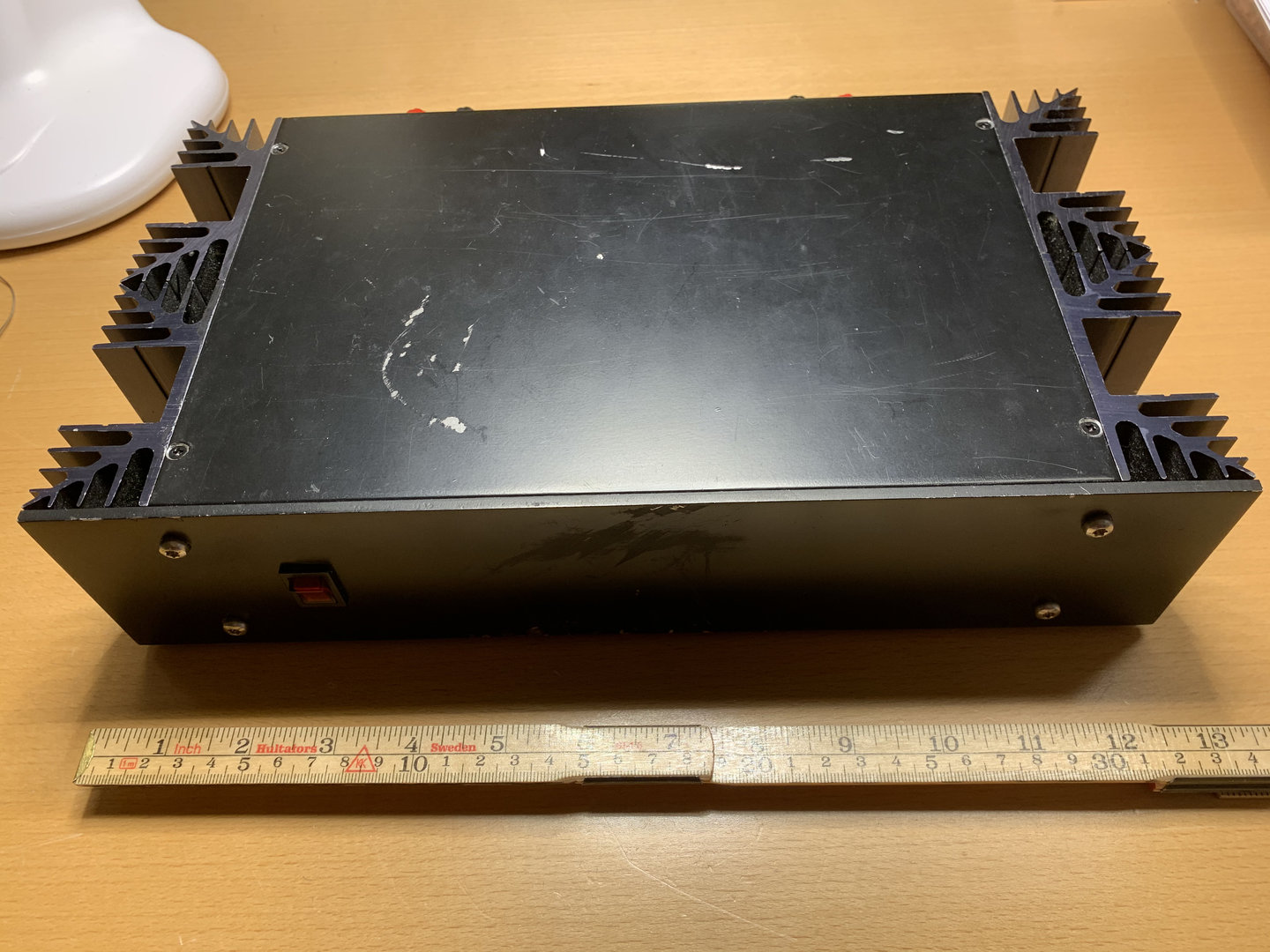

    Snødn er fare, sola skin, men posten har ikkje komt med pakka mi der eg ventar på noka gildt og fint te å putta inn i All-FET prosjektet mitt :cool:

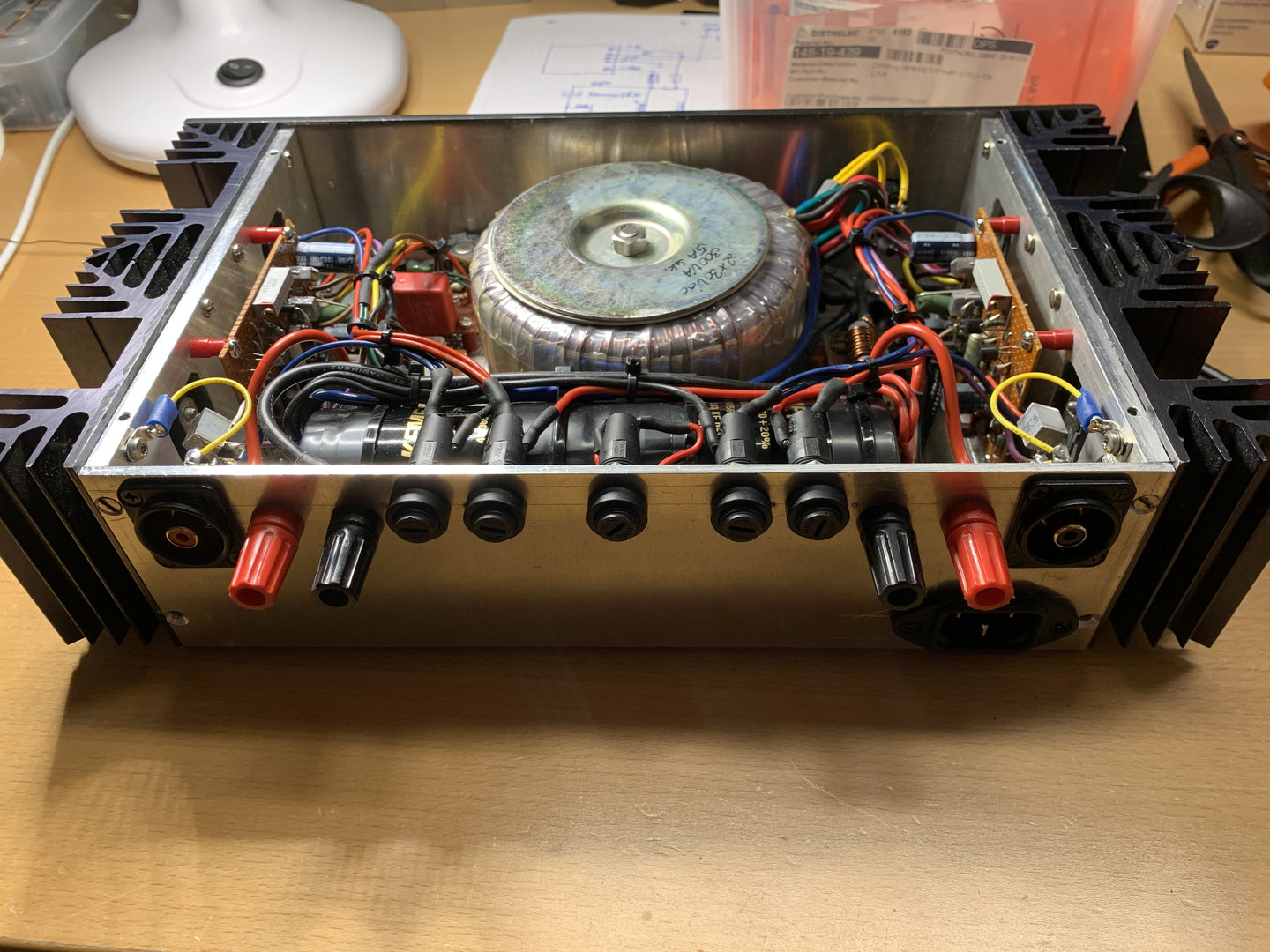

    Så då blei da å reparer litt på gamle greier som denna VERO byggde MOSFET-forsterkaren m/Hitachi 2SK134 og 2SJ49 frå året 1981... Er ett Hitachi design 🤠
    Ja blei nokre små justeringar under skifte av hoved kondensatorar også,
    bytta ut BNC på inngangane til RCA phono, og satt på IEC kontakt for 230Vac.

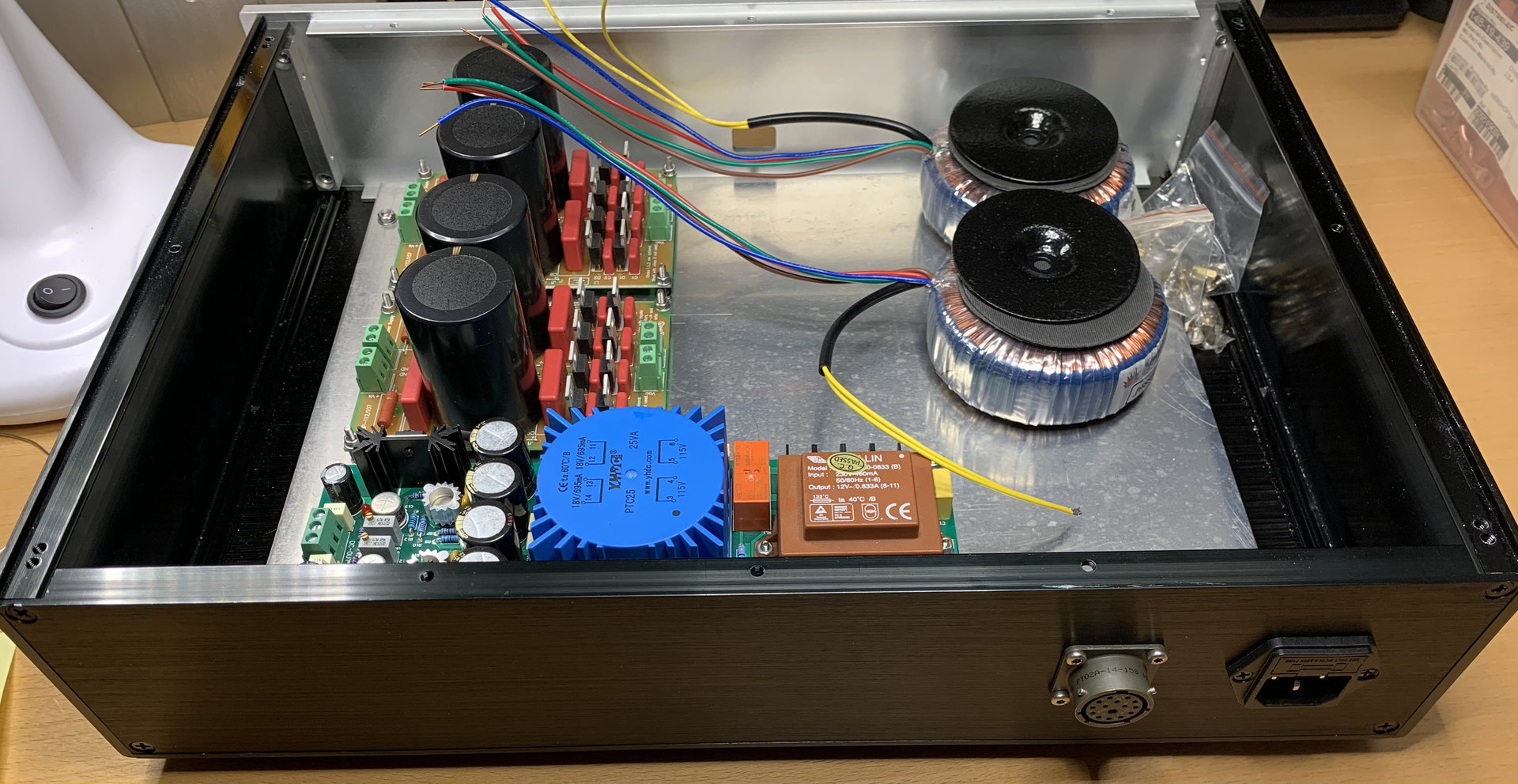

    Og så kom da pakka til Post i Butikk, og ja da ser bra ut så långt :cool:
    2021-04-13_IMG_5846.jpeg Ja da blir som reine gåttebutikjen :D
    2021-04-13_IMG_5849.jpeg Amphenol, 15 pins bajonett type. Huff - glemt strekkavlasning til den eine pluggen :(

    Då er første chassi kontakt av typen Amphenol montert på PSU kabinettet,
    ventar på nye trafoar frå Noratel. Er vel etter kvart snart her med.
    Så blir da ein del kobling no når Amphenol'en er komt på plass :geek:

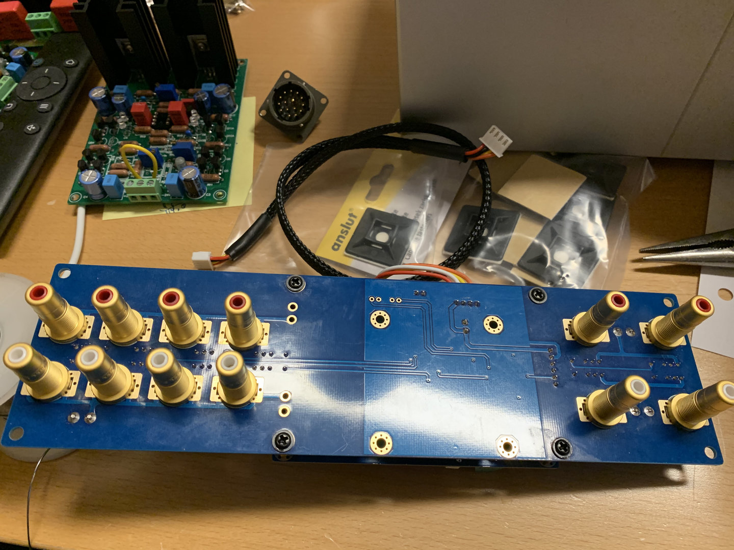

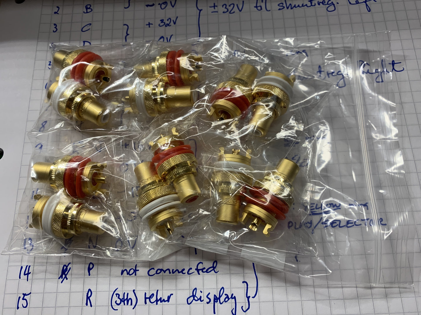

    Fleire delar komt inn på tunet i føremiddagstimane, kjekt å få innomhus :)
    2021-04-14_IMG_5853.jpeg RCA phono-kontakter for PCB.

    Hei Helge :)
    Håper de passer :). Burde være rom for litt forskjellige varianter.

    Så da kan ein gå videre med ein del av den mekaniske utforming ifbm All-FET prosjektet :geek:
    Og RCA phono er byrja koma på plass i inn- og utgangsvelger-PCBen ;)
    2021-04-16_IMG_5867.jpeg RCA kontaktene er da levert av HiFi Collective.

    Tre alternative bryterer for PSU kabinettet til All-FET prosjektet.
    Alle er Push-Latch.
    To alternative bryterer for KSA-250 kabinettet (KRELL-kabinettet som manglet bryter ved leveransen)
    Den orange er Push-Latch type, den sorte er kun Push (må da lage styresystem for den...)

    For PSU kabinettet til All-FET pre.ampen , ville jeg ha valgt den sorte. For KSA-250 kabinettet, ville jeg aldri ha brukt den gul/oransje. Dette hadde vært mine valg, men du velger selv hva du liker best ;).
    Mvh/Johnny
    Torvbakkane
    17.01.2019
    885
    1.166
    Alver
    Hei Helge :)
    Mvh/Johnny
    Hei Johnny,
    Ja du er inne på det :LOL:
    Tok med dei grønne for å sjekk korleis da ville sjå ut, da er to ulike dimensjoner, men den svarte var i grunn forhåndsvalgt til PSUen.
    Men så er da å lag hål for LED, kan fort bli litt stygt...
    Men vil gjera eit par testar i løpet av helga for å sjå korleis da blir.
    Tenkte først 3mm LED nesten igjennom så kun eit 2mm hål som sleppe LED-lyset ut. Ein tanke på designet vist her under som da er profil/gjennomskåret...
    For KSA-250 er det da den sorte som var tenkt, men blir nå kun levert som "Push-Push", ikkje som ønskelig (den enkle vegen) med "Push-Latch-Unlatch". Den var da i orange med lys...
    Men disse bryterene var rimelige, ca 35-45 kr stykket ifht mye annet. Og dermed ville eg prøve dei, for eg liker ikkje vippebryterer som trykkes sideveis, skal være opp-ned. Er vel for mye eletrikker i meg :ROFLMAO:
    Jaja har prøvd og muligens provosert litt ;) Men ja, de grønne hadde ett ofselegt lysdesign, men ville prøve og kanskje dei kunne modifiseres, men designet tillater ikkje det.
    Så ja for PSU kabinettet blir det sort trykk bryter, og så får eg prøvebore i alu.plate, får gi det ett forsøk i fresen hvis eg finner egnet chuck for bor/fres. Da får eg høy hastighet og stabilitet unde borring ifht i ei gammel søyleboremaskin av kinakvalitet med svensk motor på nå... (kinamotoren holdt ikkje meir enn godt ett år)
    Viser boretest resultata når de er klar :cool:
    God helg folkens :geek:
    Gode ide ! Hvis du får det til, så blir det sobert. Et lite 2mm hull som kun slipper ut lyset, uten at selve lysdioden synes, blir kjempefint :).

    Omtrent noe slikt (?)
    2 mm hull, 5 mm lysdiode, 4,9mm hull for dioden, limt med lynlim. Koblet et potmeter i mellom, satt på spenning, justerte til lyset var "passe". Målte potmeter, fant passende motstand og loddet inn. Isolerte med passende krympestrømper + 1 over det hele til slutt.
    Ser at lyset i bildene ser litt rart ut, i virkeligheten er det et helt jevnt blått lyspunkt. Fotochipen i mobilen fanger nok lyset litt anderledes enn øyet...

    Ja då e da ting på gång her borti kystlandet, fresen fekk kvila, blei søylo som måtte vingla seg igjønå aluplatå.
    Men hål blei da no og lys har ein... ;)
    Ja og brytaren e og komt på plass :cool:
    Har då også fått laga nokre hål te inn- og ut-gangskortet i bakplatå til PreAmp'en.
    Gjenstår å monter Amphenol kontakten i bakplatå :)
    Om da er nokon standard for Kvit (V) og Raud (H), ja kven som skal vera øverst og nederst, men her blei da raud øverst.
    Men er vel normalt at kvit er øverst når dei står ovan kvarandre? Jaja gjort er (h)gjort sa elgen som for øve elvo og blei rein...
    Bruker malingfjerner fra Biltema. Den er sitrus basert og skader ikke Alu. Lot den sitte på i noen sekunder før jeg bare tørket bort trykket på kabinettene.

    Åja, ting skjær nå innimøllom - litt kobling så smått byja inni PSU kabinettet.
    Har to Noratel trafoar i vent, er under produksjon, er nok rett runt hjørna...:rolleyes:
    Er 230V inn med bryter som er nå ferdig, byrja strekk kabel for LED i front. Og meir kjem etter kvart :cool: .
