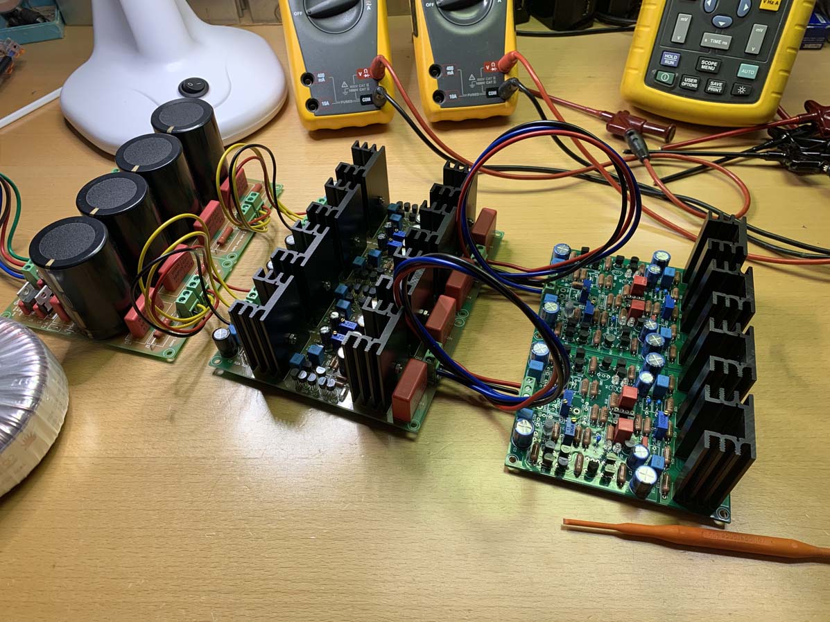

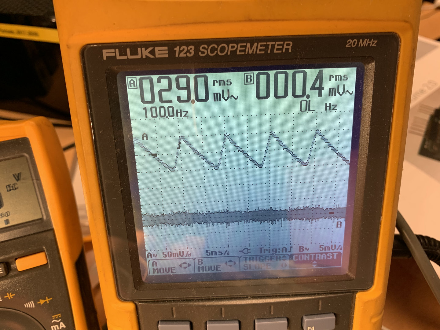

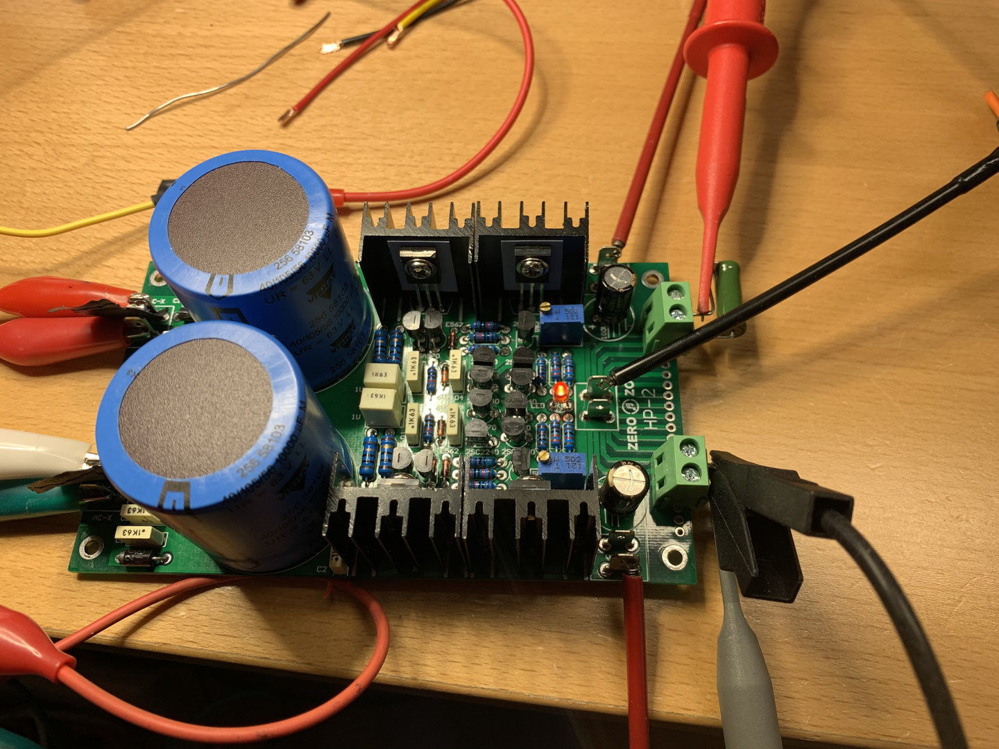

    Så var den tredje shunt'en, eller som dei kaller den parellell regulator, bassert med BD139/BD140 og zener + E562 ref krets.
    Dette er da HP-2 (men finnes flere som er tilsvarende identiske, typisk Kina produkt).
    Er ett ZeroZone produkt, ferdig med standard komponent oppsett er for 12-30V regulator og strømbelasning skal også kunne endres (motstander).
    Denne i ferdig stand er satt til ±13,5V - har øket noen mV den siste halvtimen i drift med bel på 2x150 ohm ca 90mA.
    Støy bilde ligger på 0,5 og 0,4 mV på de respektive railene ;)

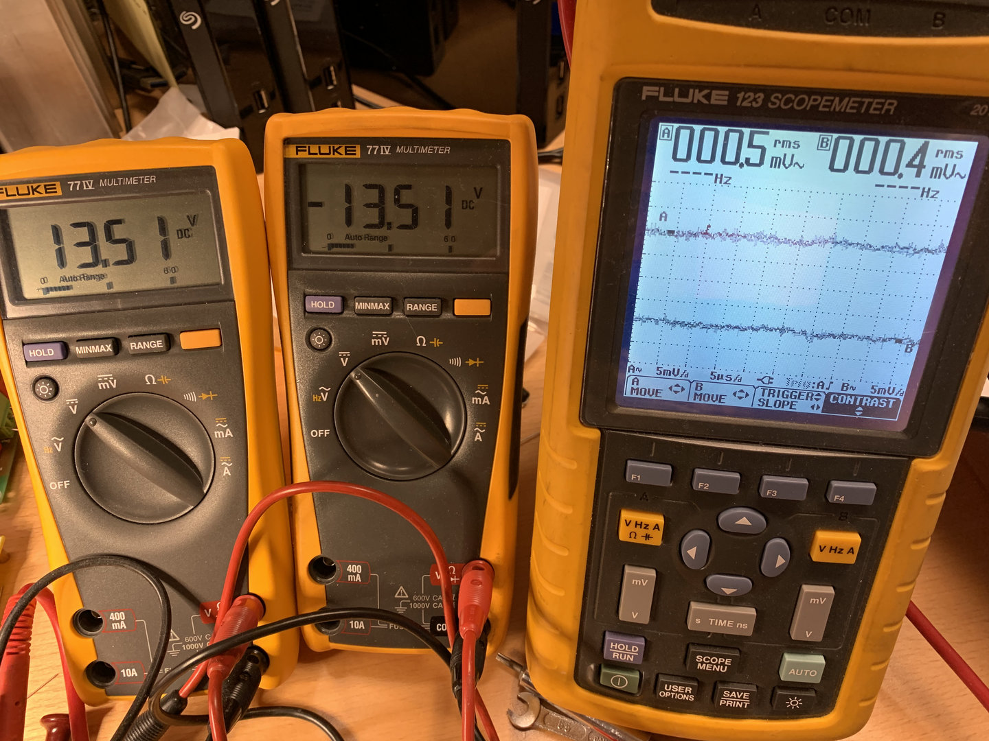

    Når dette skrives er spenning ut ±13,55V, mao økt likt med +4mV på ein halvtime i drift. Og der har den stabilisert seg, kjørt ein halvtime på det.
    Bilde 2 viser den eine railen sin main kondis AC spenning, 100Hz. Og bilde 3 viser meir eksakt støyen på utgangen, er her på 13,5 og 17,5 MHz
    på henholdsvis 1,4mVrms og 1,3mVrms. Over tid varierer støybilde mellom 1,1 til 1,4 mVrms på begge railene.

    Dette har igrunn virket intressant, men mistenker å ha gått i ei felle - støyfelle... o_O
    Får prøve å finne ut av det. Testet scopmeteret, shortet måleprobe til jord, signal flat uten noen form for frekvens eller lignende...
    Men ein plass må dritten komme fra, da alle shuntene måler omtrent identisk, virker usansynligt at alt liksom berre skal være rett fram!!!
    Noen som har ein ide om kvar eg har trakka i baret :rolleyes:

    Kanskje du når nivået det scopmeteret klarer å angi og alt som er "bedre" enn det vises likt?
    PS: For lavvolt så kan et ok USB proff lydkort og software REW fungere veldig bra :)

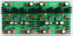

    Bakgrunnsdata for de tre testede shuntene:
    Bakgrunnsdata for HP-2, IMG_20210219_0001.jpg Bakgrunnsdata for TL431 shunt regulator, IMG_20210219_0001.jpg Bakgrunnsdata for Low Noise Precision Class A shunt reg PS board, IMG_20210219_0001.jpg.jpg
    1.: HP-2 powersupply...
    2.: TL431 Shunt Regulator...
    3.: Litt info om Low Noise Precision Class A shunt regulator power supply board... Fås også med ±12V og ±18V på bestilling.

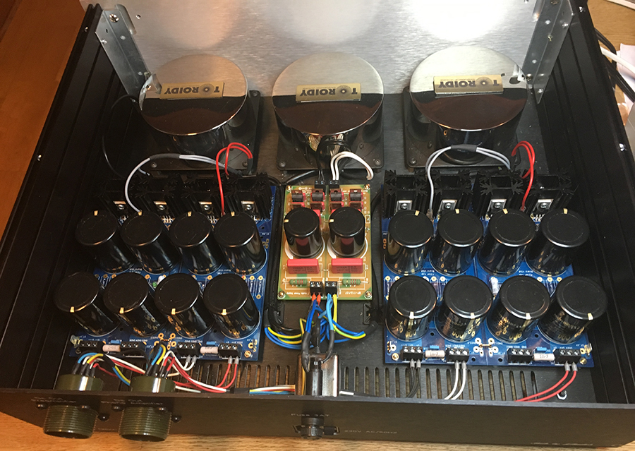

    Dette CRC-"monsteret", foran serie-regulatorene bidrar nok også litt til den gode Noice floor målingen ;)

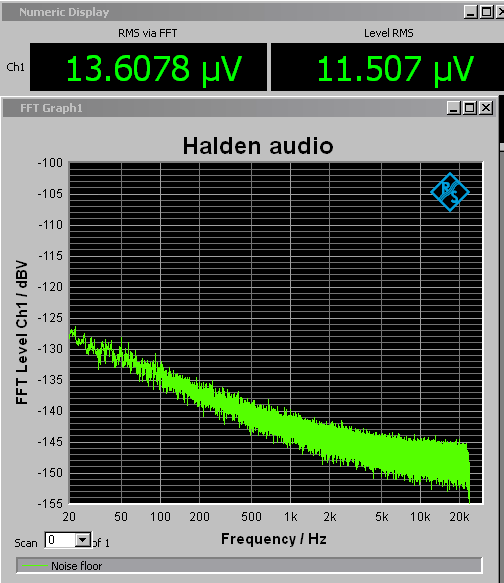

    Det er jeg som har gjort den målingen med R&S UPV Audio Analyzer. Dette koster 300k nytt og man får de brukt for rundt 50k i dag.
    Noe som er tilnærmet like bra, mye billigere og som kan brukes til avanserte målinger lages av Quantasylum. https://quantasylum.com/products/qa401-audio-analyzer.
    Jeg har laget superregulatorer i mange år og brukte lenge Salas sin shuntregulator. Den er bra og jeg kom ned på 1nV støy med den. (Altså ca. 10000 ganger bedre enn den i post #366). Men den er komplisert, dyr og sløser mye med varmen. Jeg har gått over til serieregulatorene LT3045/LT3094 https://www.analog.com/en/products/lt3094.html#product-reference
    Disse er helt rå og myyye enklere å forholde seg til. Støyen ligger på 0,8nV. Pass på å følge alle anvisningene i databladet!!
    Bruker du flere i parallell kan du øke strømmen og senke støyen ytterligere.

    Når vi testet min pre. hos deg, og du målte Noice floor, så kommenterte du slik:
    Denne testen er ikke med på Stereophile sine målinger, men jeg tok den med for å vise hvor lavt støygulvet er også oppover i frekvens.
    Konklusjon.
    Preampen måler meget likt Pas Labs XP-30. Den har lavere støygulv, men ser ut til å ha litegrann høyere forvrengning oppover i frekvens.
    Da lurer jeg litt på, hvor viktig er dette i en line-preamp ? Hva er "godt nok" for det menneskelige øre, uten å kline øret inntil diskantene ?
    Jeg tviler ikke et øyeblikk på at dine konstruksjoner myyyye bedre, MEN hvor viktig er det for lytteopplevelsen, og ikke kun målinger ?

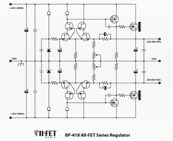

    Med en gang de begrensede chips spenninger max spec over stiges . Da er det dicrete som gjelder , og ikke nødvendig vis som har nano støy " Selv bruker jeg begge både serie reg og shunt , litt av hengeig av hva de skal gjøre . Vi " som favorisere shunten bruker den ikke for super low noise m men mere for overlegen undertrykking av støy som havner der fra alle forsterkerenes kretsløp / regulatorer .Det er hoved dicusjonen , serie reggens super FB og lave impedanse til tross super spec , så lyder shunten friere "i m o og noen andre og selvsagt : ) Så Torvbakkene stau pau

    Støy er viktig, men det må jo være hørbart. Er det ikke det, så kan man jo bare senke skuldrene :)
    Men på superfølsomme hornkonstruksjoner der man bruker en forsterker med høy gain så skal det ikke mye til på utgangen fra preamp før det høres.
    Det er også slik at audiokretsløpet har en viss PSRR. Hvis PSRR er høyt trenger man ikke legge så mye energi i å lage en super low noise strømforsyning heller. Husker ikke hva det er på din forforsterker, men jeg er ikke overbevist om at du ville fått mindre støy med lavere støy fra power supply.
    Jeg mistenker altså at den støyen vi ser på utgangen fra din forforsterker kommer fra audiokretsløpet selv.
    Edit: endret fra CMRR til PSRR

    Støyen vil øke fra 0.8 til 1.13nV
    Man legger sammen hver støy komponent kvadrert og tar roten til alt

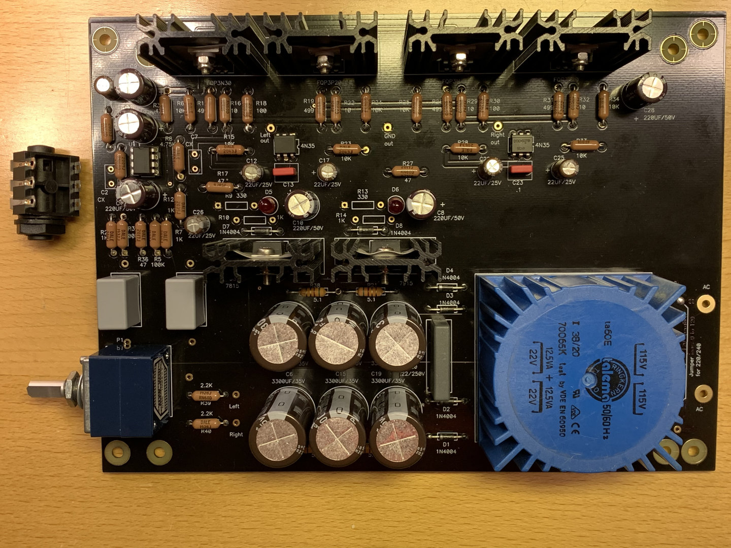

    Venter som sagt deler heile tida, og ting tar tid - er vist blitt den vanlige tonen :rolleyes:
    Men her begynner ett av venteprosjekta å bli ferdig...
    Men nokre elektrolytter ventes det på, er på veg nå over havet fra RS 🤓
    Så da kan denne hodetelefon forsterkeren "WHAMMY" bli ferdig.
    Og då nermar ein seg med test av linjeforsterkeren av All-FET design også.
    Men det kjem ein tilbake med.

    Da viser RS Components at de klarer rask levering i disse koronatider:
    Tja, det tok ca 19,84 timer fra transport startet til eg hadde pakka i hende :)
    Så kunne ein gjer detta WHAMMY prosjektet ferdig, gjenstår berre å putte den i kasse...
    Så det er kjekt når leverandørene har dei komponenter ein treng og leverer raskt 🤓

    Då har ein satt opp All-FET modulane for oppsett/test av linjetrinn, shuntregulatoren er gjort ferdig tidligare...
    Så snart klar for å setja spenning på for å byrja justering av linjetrinnet :cool:
    Ine123
    20.09.2013
    2.872
    4.785
    Halden
    Husk å shorte input på linjetrinnet, før du begynner med justering av det. Litt vanskelig å se på bildet om du har gjort det ?
    Slik:
    Mvh.
    Johnny
    Torvbakkane
    17.01.2019
    884
    1.153
    Alver
    Mvh.
    Johnny
    Ja, ser du godt på linjekanalen lengst vekk ser ein at inngangen ikkje er loddet ledninger på, mao er ikkje jordet inngangen enda, blir gjort nå når instrumenter skal kobles på. Så håper eg dette går like greit som egentlig det gikk med shunten og PSU. Litt småting kan nå alltid komme på :rolleyes:
    Men om eg har god tru så hjelper det lite seies det pga eg har så små sko... :LOL:
    mvh/Helge
