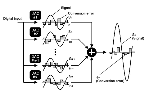

I mange high-end dac'er bruker man to eller flere dac-chip'er koblet paralellt. Særlig i multi-bit dac'er er dette kjent for å gi bedre lyd.
Accuphase DP-901 for eks bruker 4 stk. ES9018 chip'er med 4 dac'er hver. Det blir 16 stk. og 4 pr. porlaritet i et fullbalansert oppsett.
Men det blir vel noe annet og har ingen ting med saken :p
