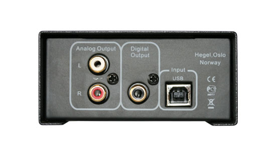

Har lest i en annen tråd her på forumet at noen har koblet slik: USB fra pc til Hegel HD2, så digitalt (coax) til Electrocompaniet ECI-6DS som har innebygd dac. Dette skal visstnok ha hatt stor effekt. Spørsmålet er om de opplever bedre lyd fordi coax-inngangen i EC`n låter bedre enn USB-inngangen, eller om det er bedre jitterkorreksjon pga to dac`er.

Umiddelbart hørtes det hele litt rart ut. Dobbel DAC, ja takk!
Her kan sikkert andre utdype mer, men jeg tenker at det dreier seg om en god asynkron mottager og lav jitter output. Passer kanskje bra på synkrone DACer som slaver klokkesignalet fra kilde? Selv har jeg bl.a en Lynx studiokonverter hvor man kan velge mellom synkron/asynkron klokking. Mulg at den beste løsningen er å utstyre PC med bra lydkort og holde seg langt borte fra USB?

Ah, der har du digital ut ja - og intet behov for overføring via USB. Det er nok veien å gå i stedet for integrerte Hegel-saker som må dobles opp og loopes.

Edit: til trådstarter: du trenger ikke en dac med digital ut, da det er digital ut fra H300-inn på ekstern dac- analogt ut og inn på H300. Aktiver dac-loop med fjernkontrollen.
